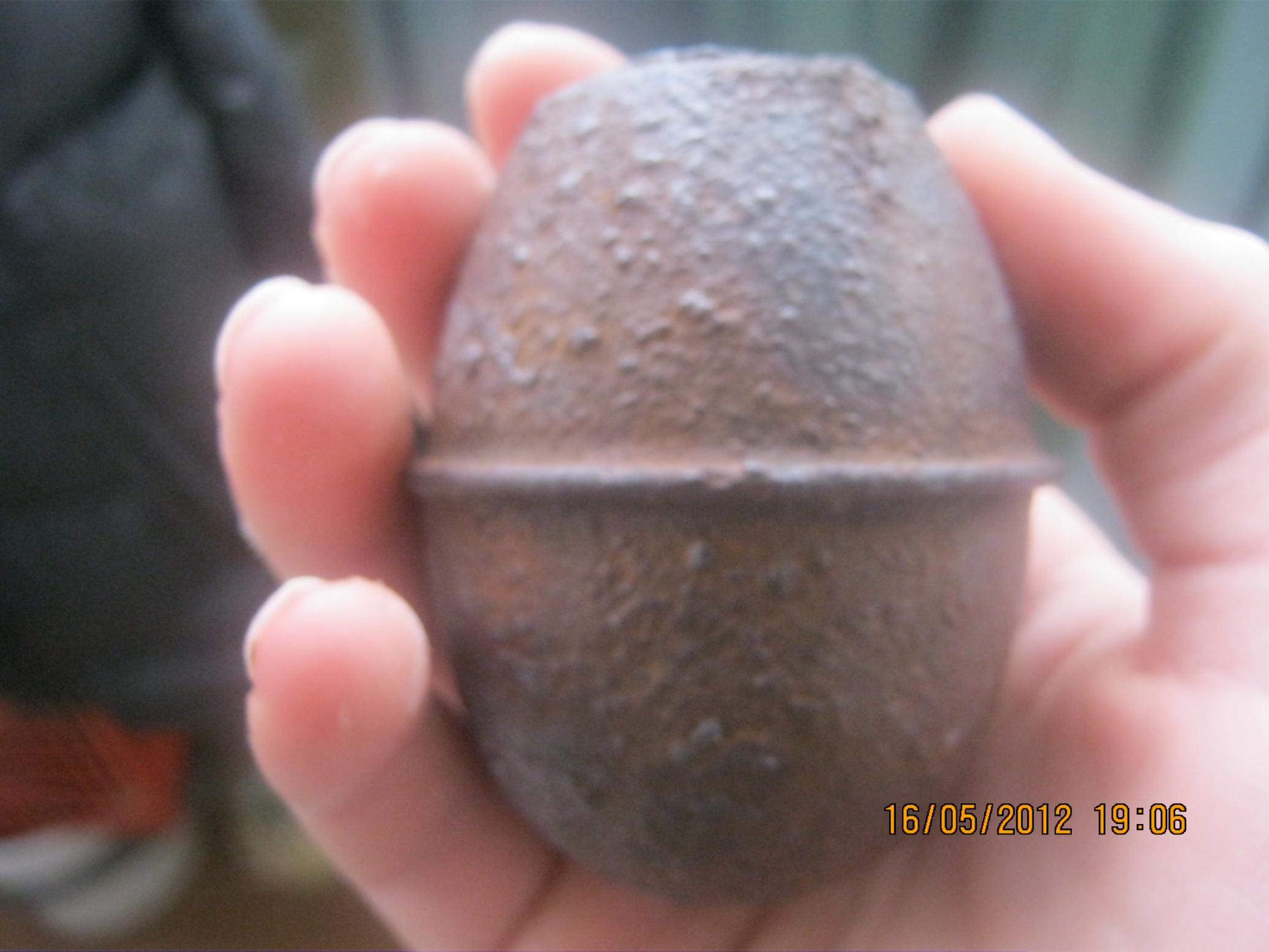

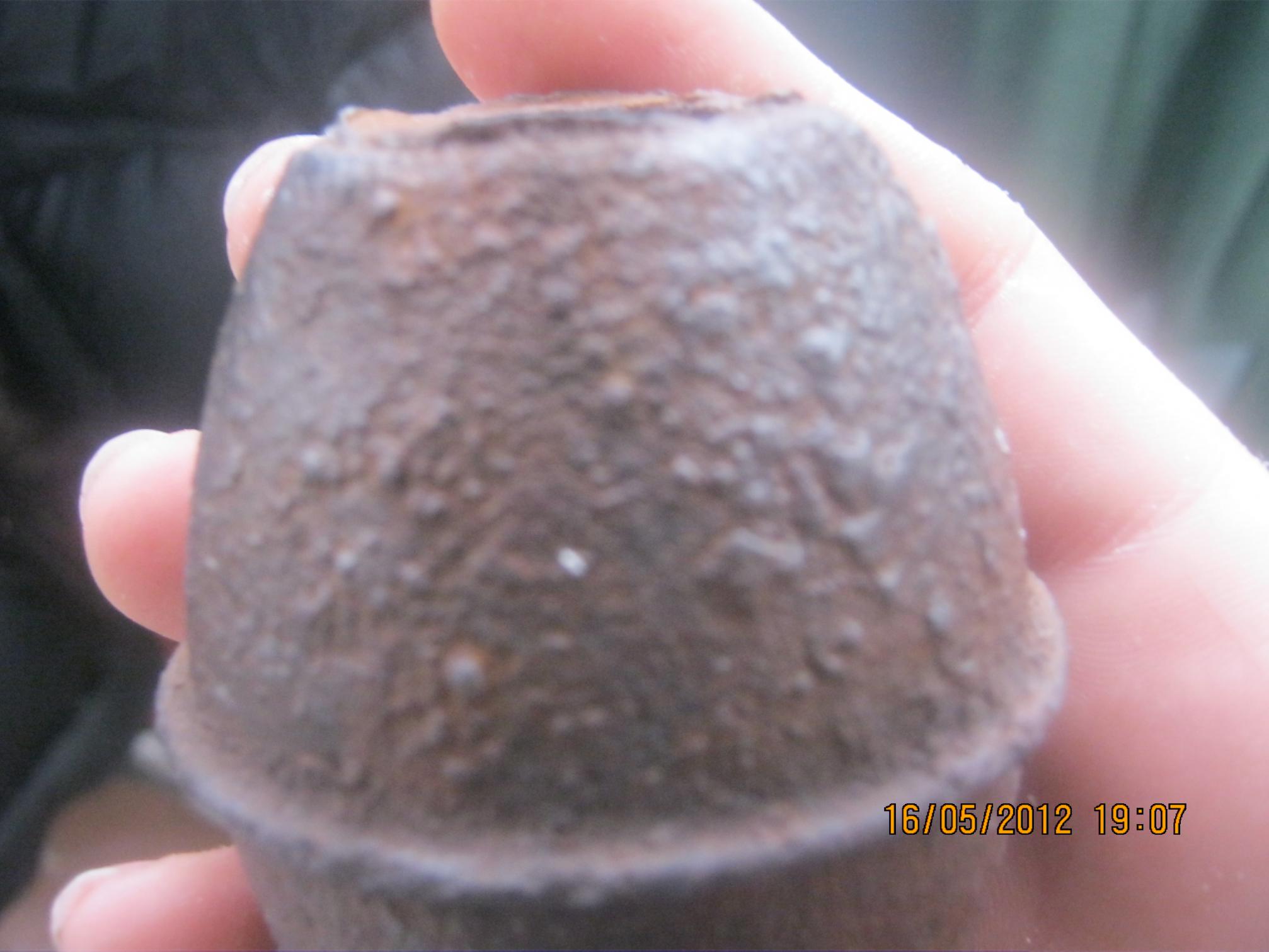

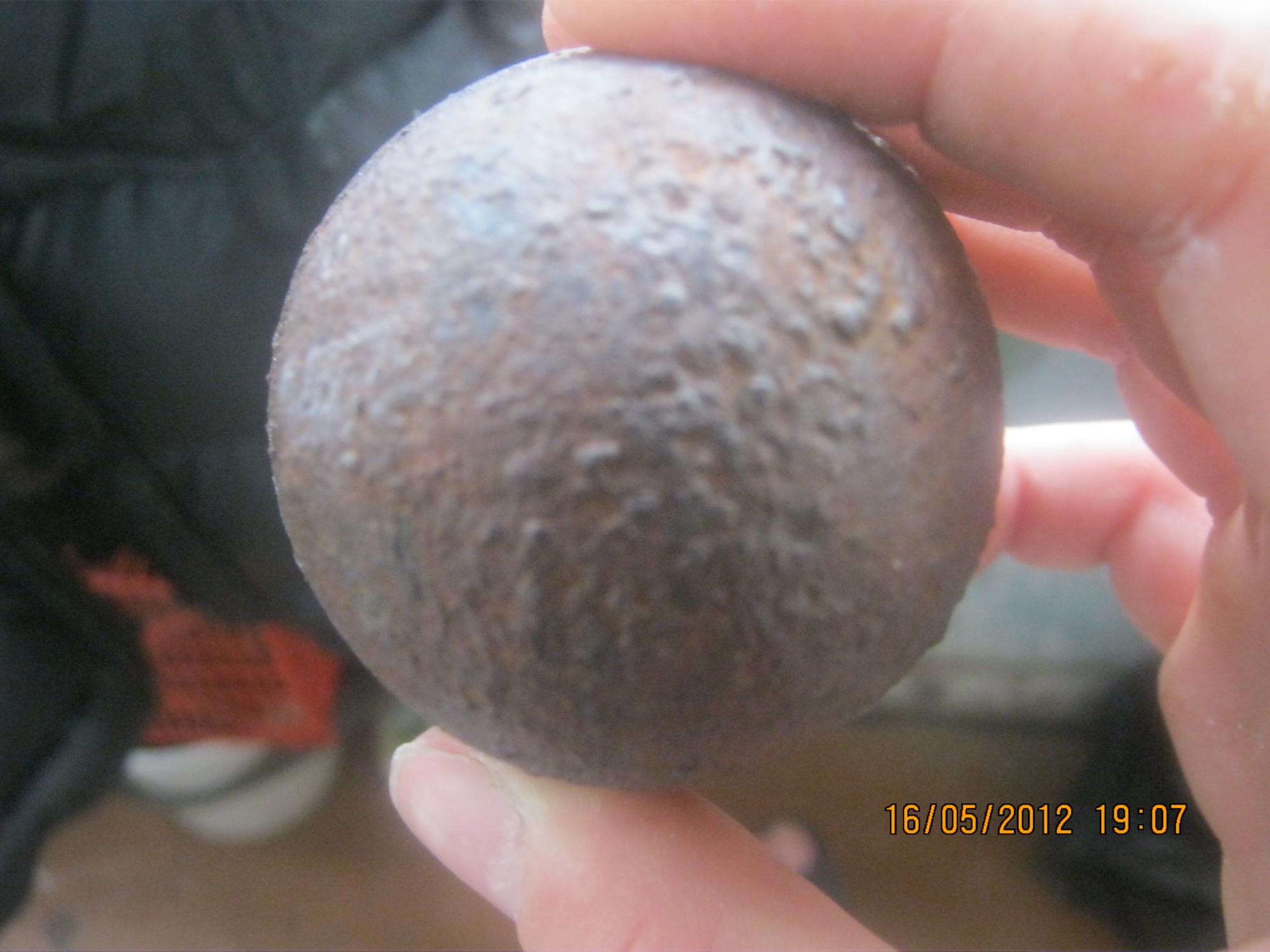

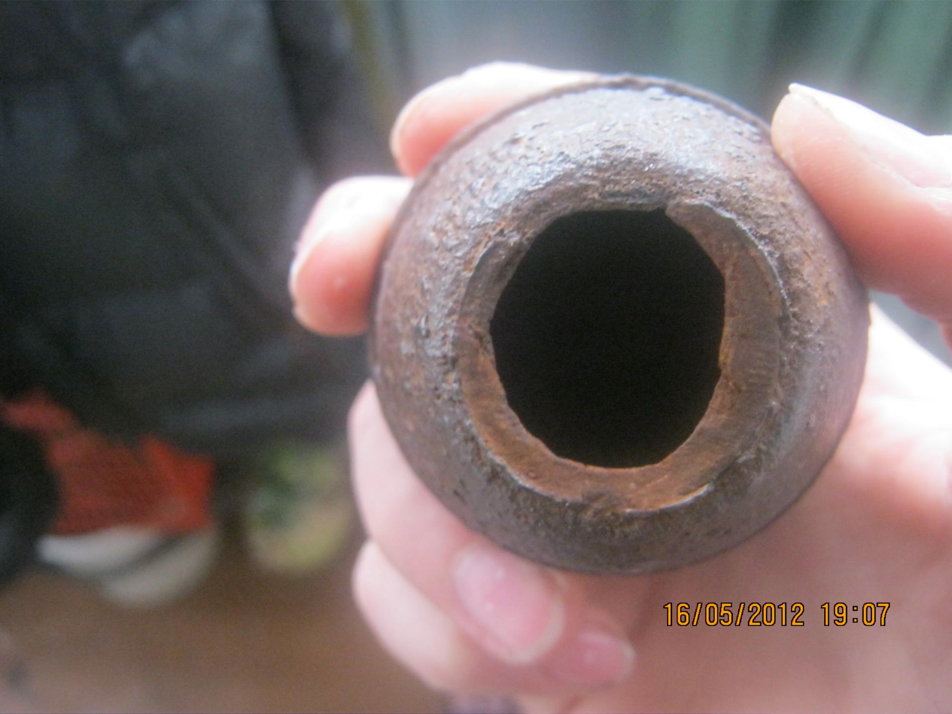

    помогите по реставрации ,это первая попытка, прикупил недорогое яичко, дыр нету, метал довольно крепкий, что для начала нужно сделать, как чистить??чем шпаклевать??красить???любое доп фото по запросу.

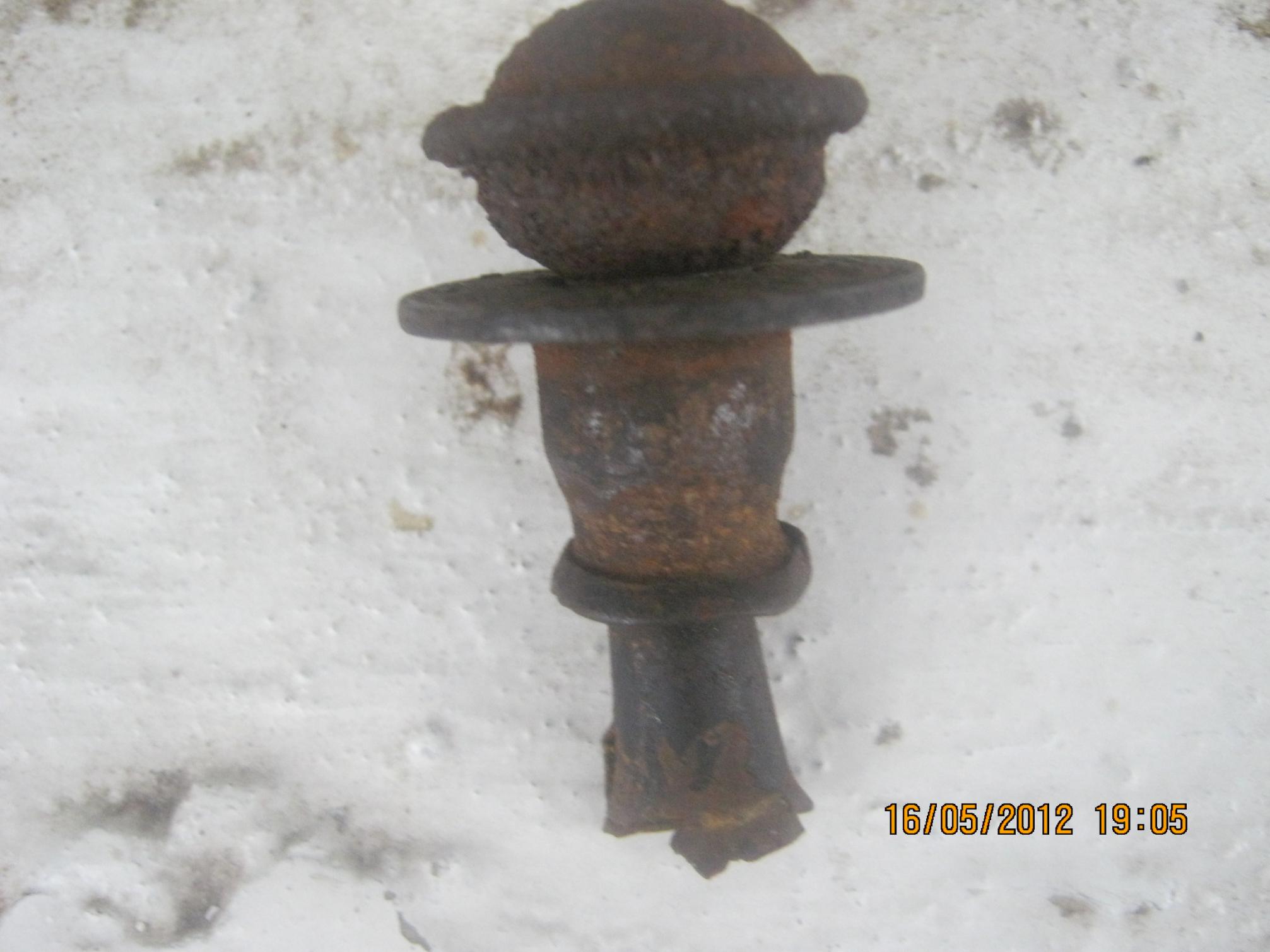

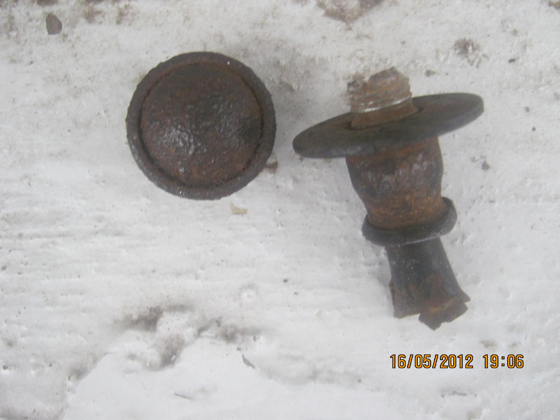

    запал.

    Ділюсь-для початку очистьте,помістіть в пластикову банку та 3алийте оцетом,кожен день тріть дротяною щіткою.Якщо є рештки фарби,то бажано обпаліть перед зануренням в оцет,так швидше очиститься.Після того як метал стане чистим візьміть яйце (м39)) і помийте в воді розведеною з содою (2-ложкі соди на 1л води),дайте обсохнути,обробіть антекором,ще раз обсушіть і далі шпатлюйте,перетирайте,грунтуйте,малюйте,кладіть на полку,радуйтесь.ВСЕ.

    Я б не советував оцетом, писля нього метал крихких и очень сильно роз едает, краще електролиз или лимонная кислота, http://i-diggerr.blogspot.com/

    Приходилось как-то мне чистить яйцо в таком сохране как у топикстартера! Закинул в лимонку полежало сутки вынимаю а оно как друшлак! Свиду было гуд а как всю грязь лимонка разьела то стало как решето! И я подумал почему-бы не проверить его на хрупкость! Взял и малек сдавил рукой оно взяло и разсыпалось! Тогда я понял когда из лимони вынимаешь и видишь чистый (металл) и чем больше его тем лучше то это гуд! А если полежит сутки и более в лимонке и чистого металла небудет видно то значит это трухляк-гниляк! Рукой сдавил и оно разсыпалось! Вот так!

    Бьівает. А бьівает и наоборот. Я как-то тоже реставрировал м39. Корпус с виду бьіл ржавьій полностью, с большими наростами ржи. Думал, после лимонки будет решето. Сковьірнул скальпелем кусок ржи, а под ней краска в хорошем сохране. Поотковьіривал ржу, насколько возможно, а потом в щавельку. Краски оказалось процентов 80. Не шпатлевал, только помьіл, теперь лежит на полке. Вот так.;)

    было 2 аналогичных ситуации.
    1. я налил в ведро пол путылки уксуса, насыпал 3 пакета лимонной кислоты, налил доверху теплой воду, и закинул туда каску М35. на следующий день, начал драть щеккой по металлу, а там краска родная.. так краска осталась даже после такой ядовитой смеси.
    2.на трехклепке тоже было подобное. сначала засунул в лимонку, достаю а там начинает вылахить краска родная, я бегом достал, промыл и в мыло. а мыло начало менять цвет краски. так я опять в лимонку. и ничего, ржа сошла, краска осталась(лимонка ядрёная была)
