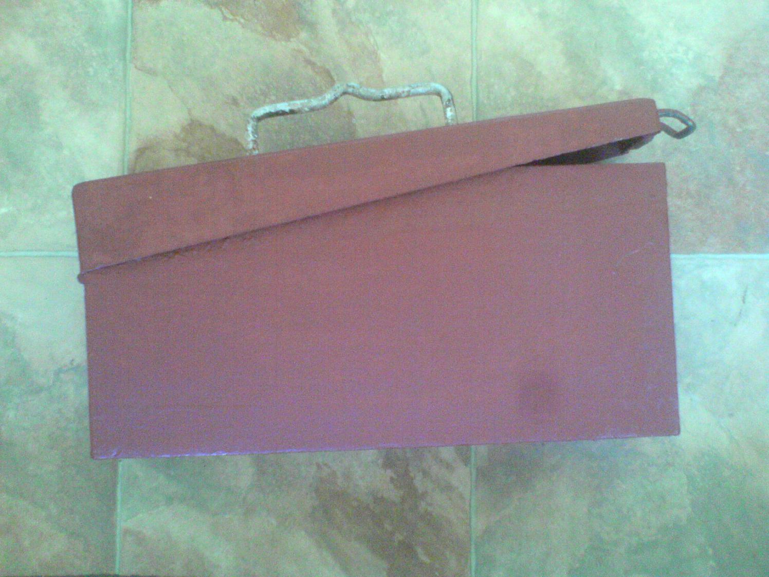

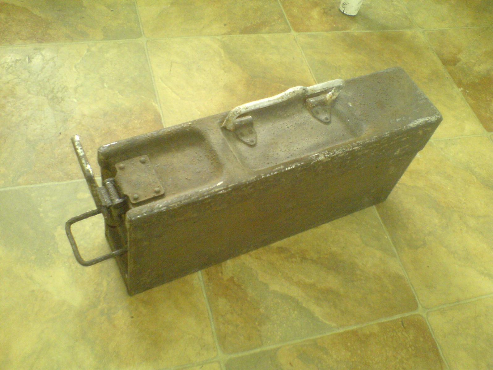

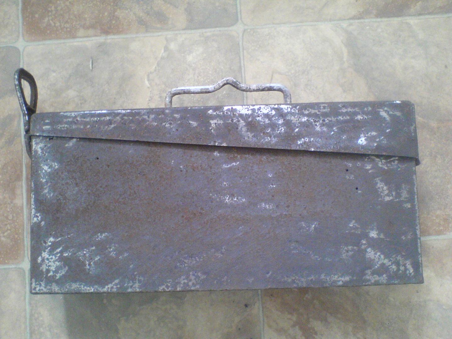

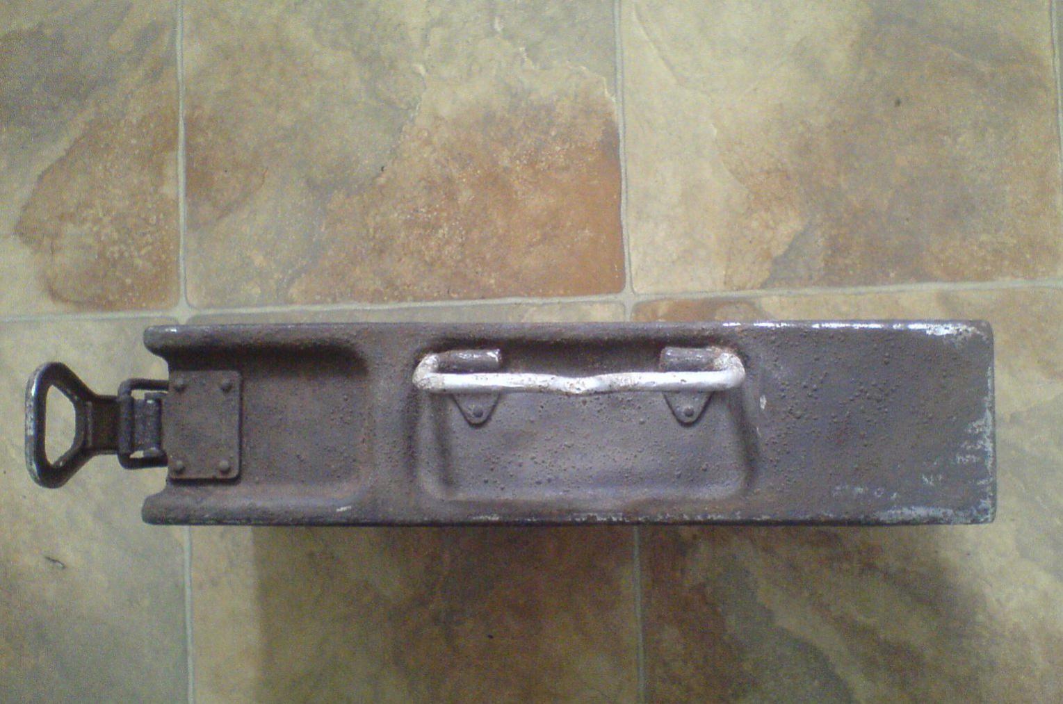

    Приветствую! Хотел бы попросить совета знающих камрадов по реставрации ящика для лент от мг. Материал к сожалению не алюминий, но сохран бодрый,клейма 41 год, кура присутствует, сверху есть остатки родной краски, после очистки от ржавчины вылезло несколько маленьких сквозных дырок. Подскажите в какой цвет окрасить по каталогу RAL и как лучше избавится от дыр. Заранее спасибо

    Если не алюминий,то можно паять свищи обычным оловом,обработав их ортофосфорной кислотой потом вышкурить под ноль.

    Можно использовать алюминиевую шпаклевку.
    По каталогу:рал 6006,7021, подойдут от тиккурилы.

    Благодарю! В 6006 буду окрашивать, не подскажите где эту самую алюминиевую шпаклевку достать можно? карщеткой до блеска шлифануть я так понял нужно, а лишь потом шпаклевать, шкурить, грунтовать и красить, я правильно понял?

    Советую все же запаять мелкие свищи оловом и зашкурить. Намного надежнее в сравнении с шпаклевкой, никакие ударьі не страшньі. С уваж.

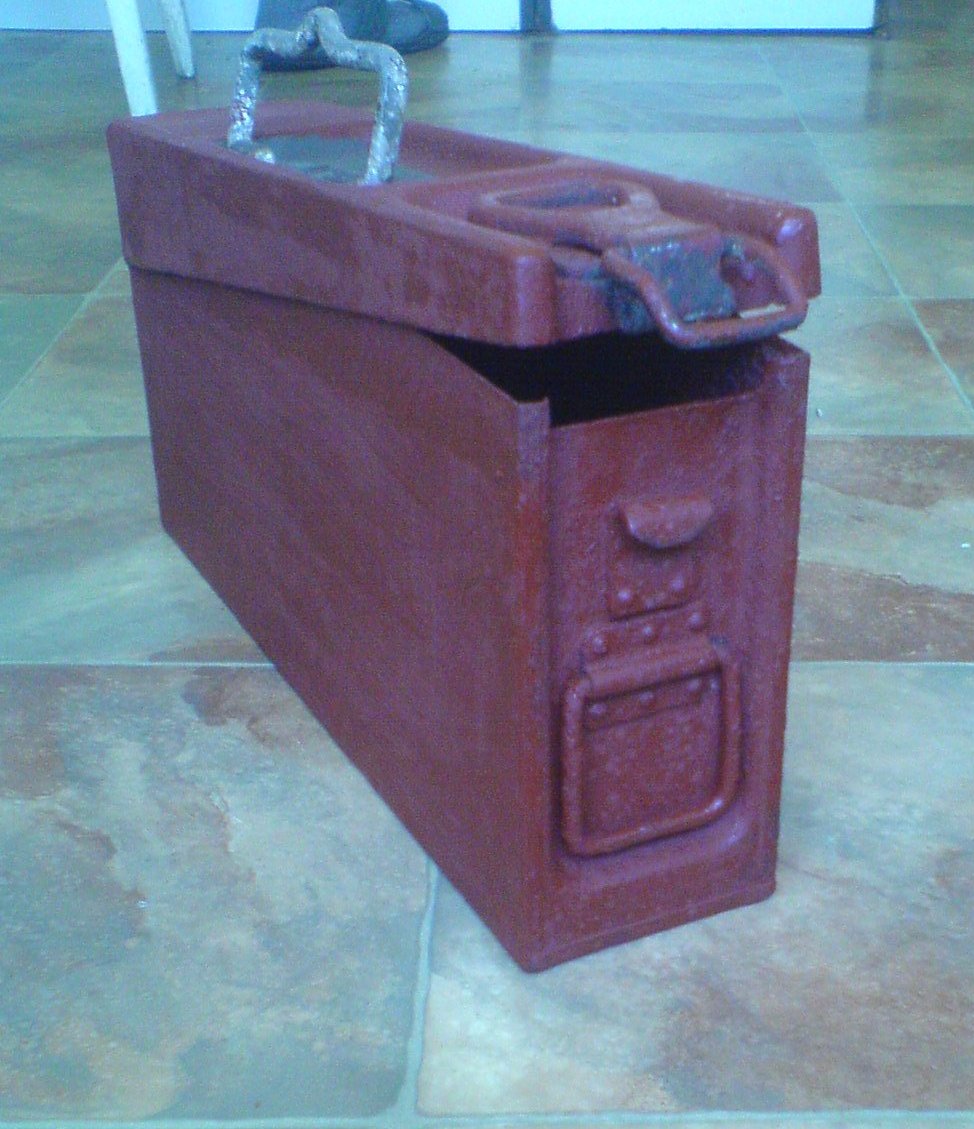

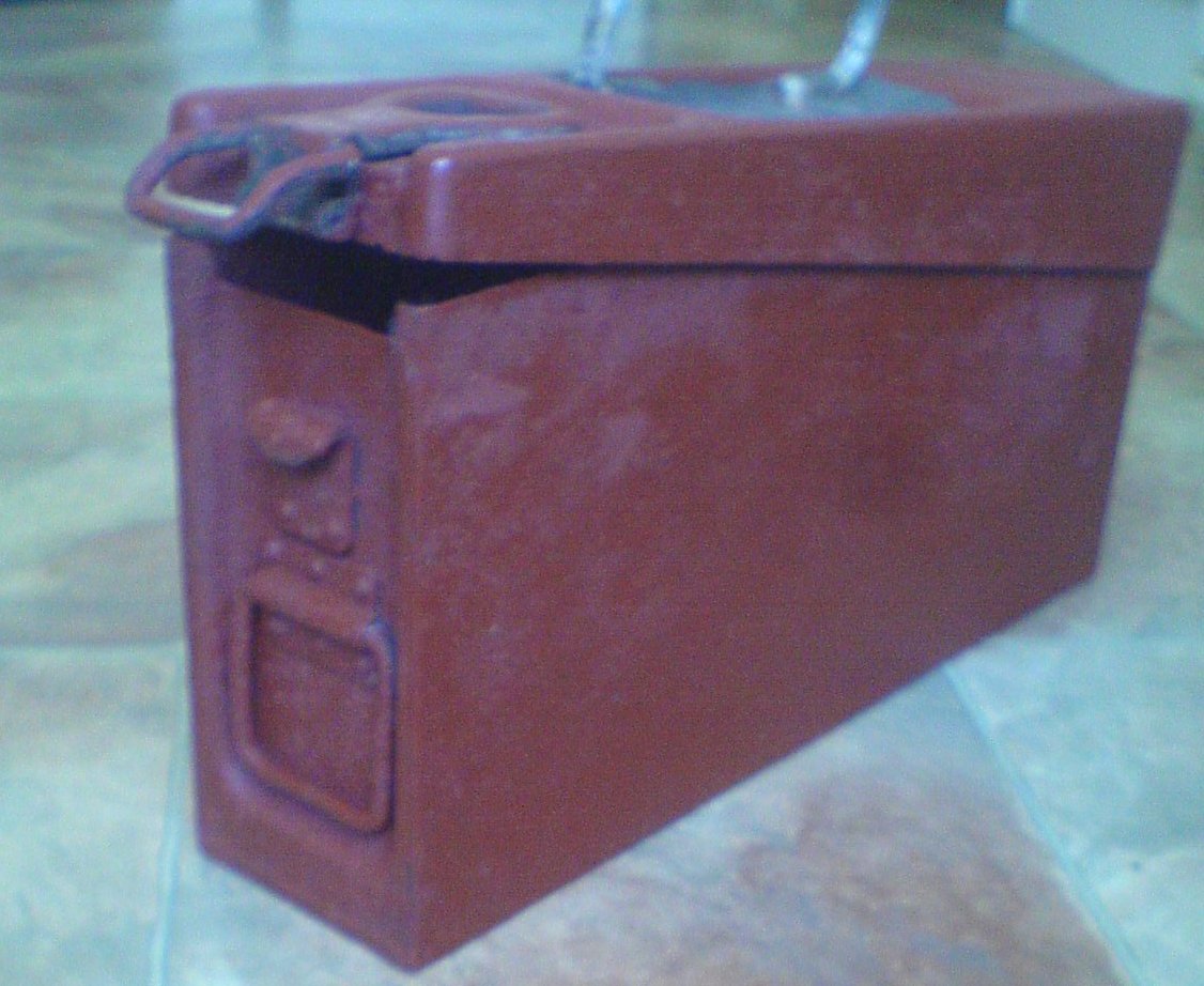

    такс, запаяно, зашкурил, по грунтовал,все на завершающем этапе, осталось покрасить и застарить) как закончу выложу фоты

    Класс!И ручки кожей обшить!
