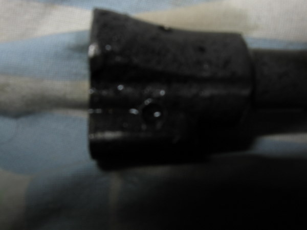

    Появилась такая вот проблема... штыри в затворе не выбиваются... чем поможете? какие ваши советы?

    выколотка есть... зажималась в тески... били как только можно.. одна выколотка даже сломалась и не двинулось... там даже не шевелитсо эта штука что цепляет патрон :( всё гораздо сложнее (

    в обшем колёный штифт.. у меня выколотка есть.. чуть сточил её.. но чувство что там внутри всё как приварено.. я уж думал мож как отмочить в чем нить всё это дело.. положу наноч в машинное масло.. утром ещё подумаю..

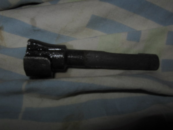

    Ответ: Помогите по разборке затвора АК47
