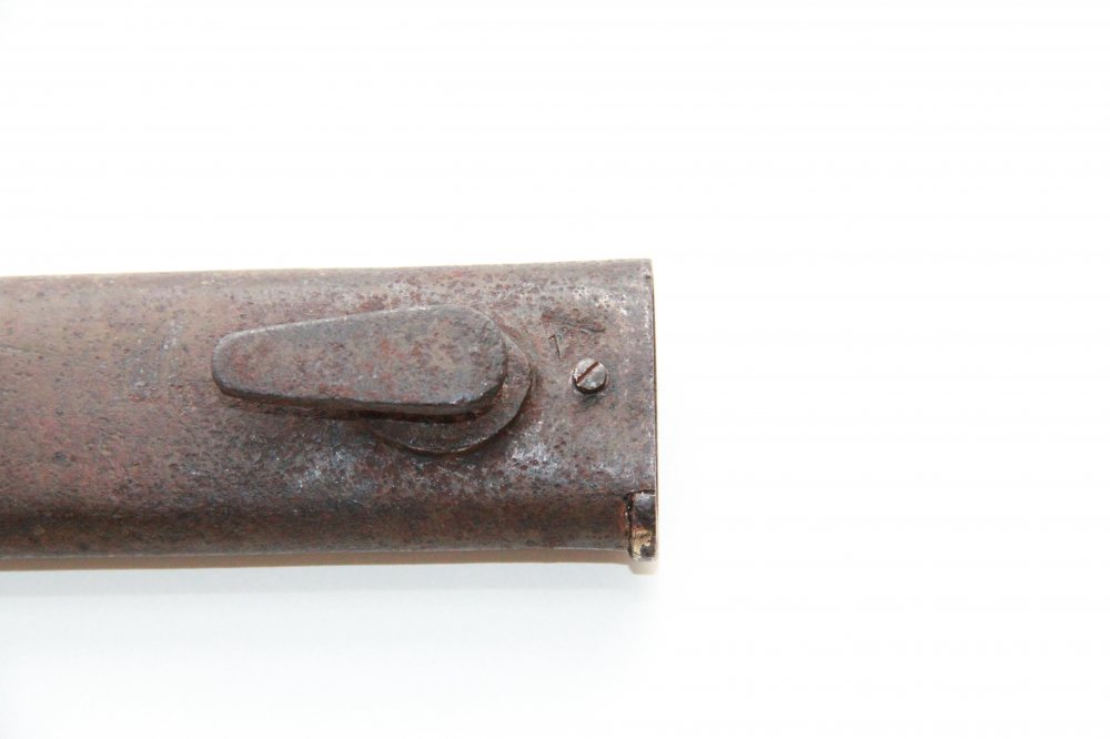

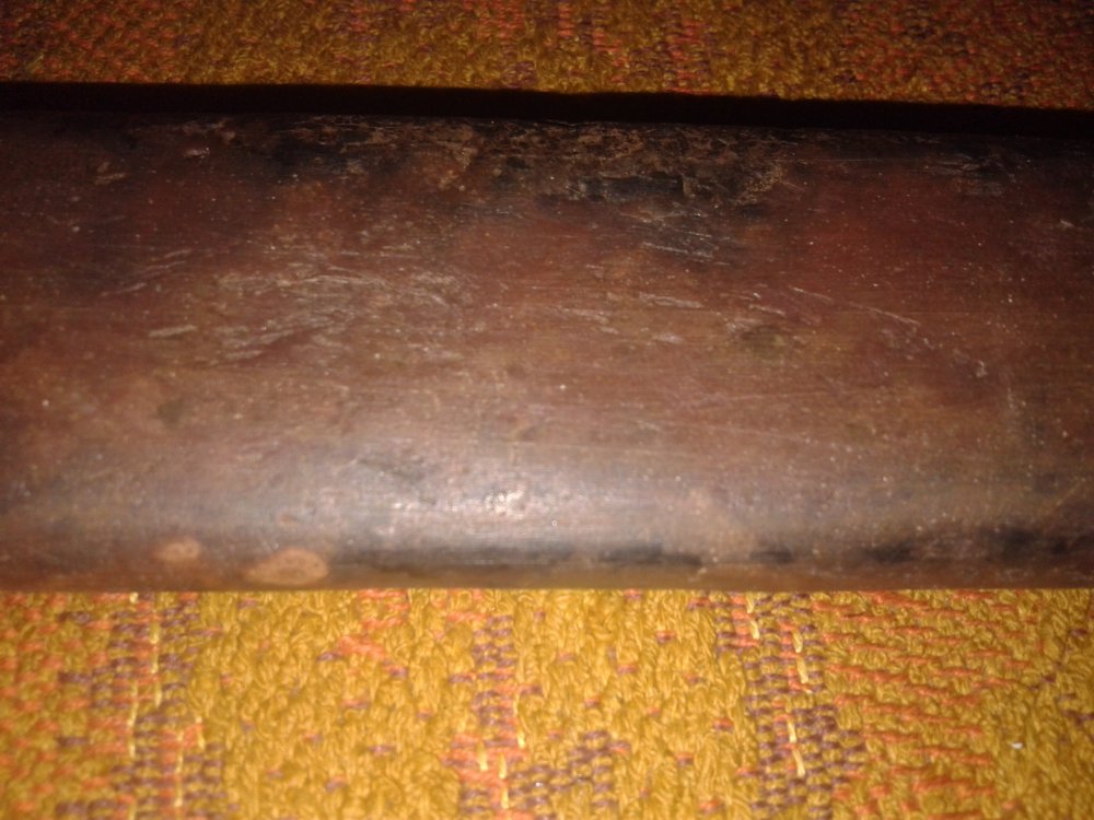

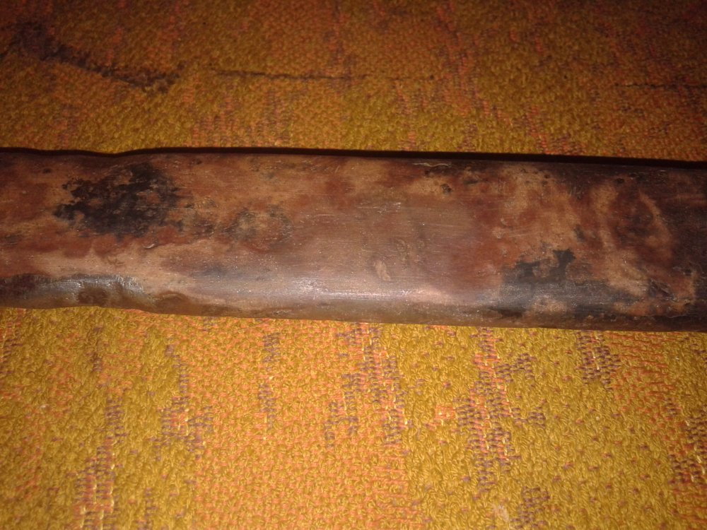

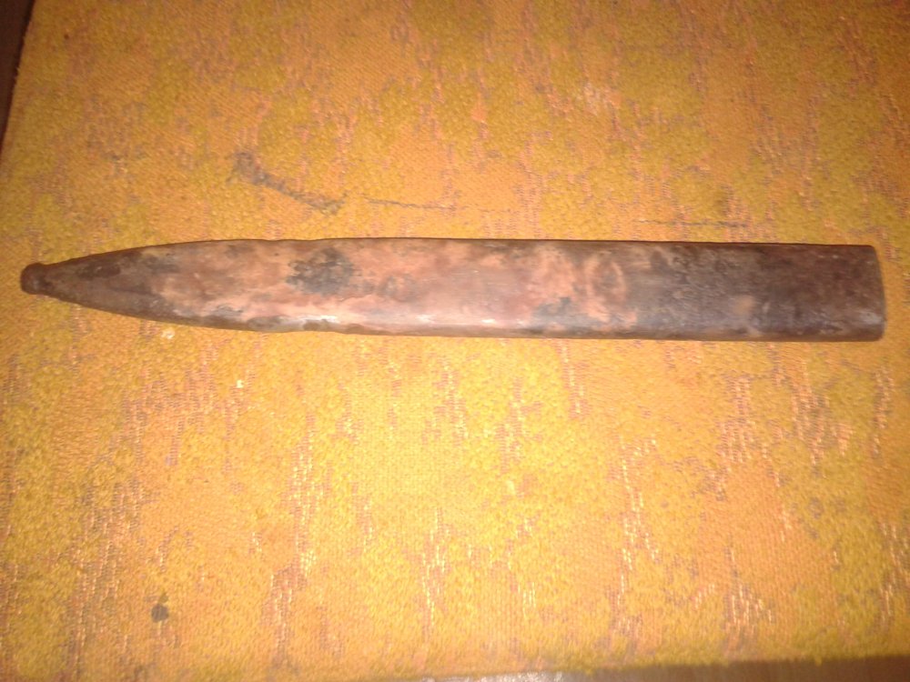

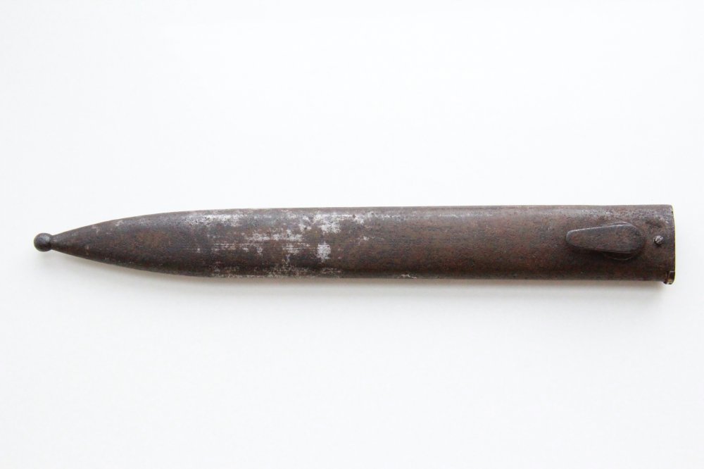

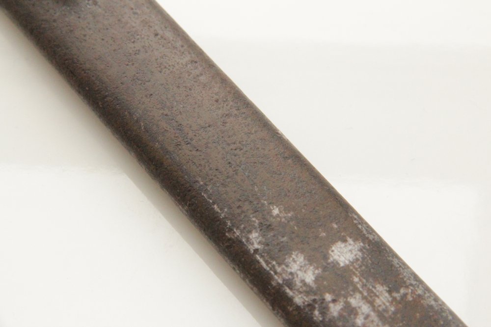

    Доброго времени суток! подскажите, можно ли наносить краску на холодную сварку, и какой краской покрасить ножны.

    Конечно можно . Так как ножны были воронёные , то можно покрасить в чёрный мат . Судя по фото , над ними надо ещё поработать .

    Спасибо, хотел еще шпаклевать, но смотрю и так сойдёт, наждачкой еще пройдусь и будет всё ок!

    Доброго Вам!По фото не пойму,там только холодная сварка или ржавчина есть?
  6. =Дядя Фёдор=
    =Дядя Фёдор= Stabsfeldwebel
    11
    23
    749
    ВИК "Правый берег"
    Вечер добрый!(ночь), потертости, от наждачной бумаги, ржавчины нет.

    Красить вместо воронения черной краской - это как-то по-детски. Здесь на форуме писали, что такие ножны не только воронились, но и красились в защитный цвет. Может покрасить их в зелено-серый цвет, так будет более исторично.

    Если хотите что бы ножны после покраски имели приличный вид - нужно более тщательно подготовить поверхность. Зашпаклевать все неровности , зашлифовать шпаклевку , загрунтовать несколько раз с промежуточной шлифовкой . И тогда получится вот так: IMG_1306.JPG IMG_1307.JPG IMG_1308.JPG

    Не видно на фото где отверстие под винт крепления устья ( с боку , спереди ? ) и крючёк с насечками или гладкий . Клеймо производителя ? По этим элементам можно установить период изготовления и соответственно тип покрытия , который на них должен быть .

    Отверстие имеется, крючочек (гладкий) снял, клеймо не сохранилось(((

    Отверстие сбоку или со стороны крюка ? Отверстие с боку гладкий крючок , возможно Германия после 1942 ( Воронить ) , отверстие спереди крючок гладкий возможно Польша(зелёная краска ) , отверстие спереди крючок с насечками возможно Германия первая мировая ( красили , воронили ) Шарик плоский или сфера , плоский -Германия , сфера -Польша

    Извините за не полную инфу, отверстие с боку.

    Отверстие с боку гладкий крючок , возможно Германия после 1942 ( Воронить ) . Моё предположение такое . Можно попробовать краску для каминов и печей , она прочная , чёрная матовая , А если шпаклёвка позволит , то запеч или хотя бы феном погреть , и можно маслом протирать как воронение .

    То есть, покрасить просто черной матовой краской с балончика, будет не то(

    Холодную сварку феном или печью греть нельзя повздувается .

    Ну не знаю. Зависит наверно от самой сварки. Я грел в печи. Не чего не отлетело. И не вздулось. (ABRO).

    Для большей достоверности , места пайки симитиривать тонкими 0,5 - 0,8 мм полосками краской под золото , так как паялось латунью . Шарик , крюк , шайба под крюком .

    Красить надо черной полуматовой она более похожая на оригинальную. Матовая краска не гладкая а по указу гитлера каска ножны и вообще все что было на солдате должно было быть матовым но не шершавым.

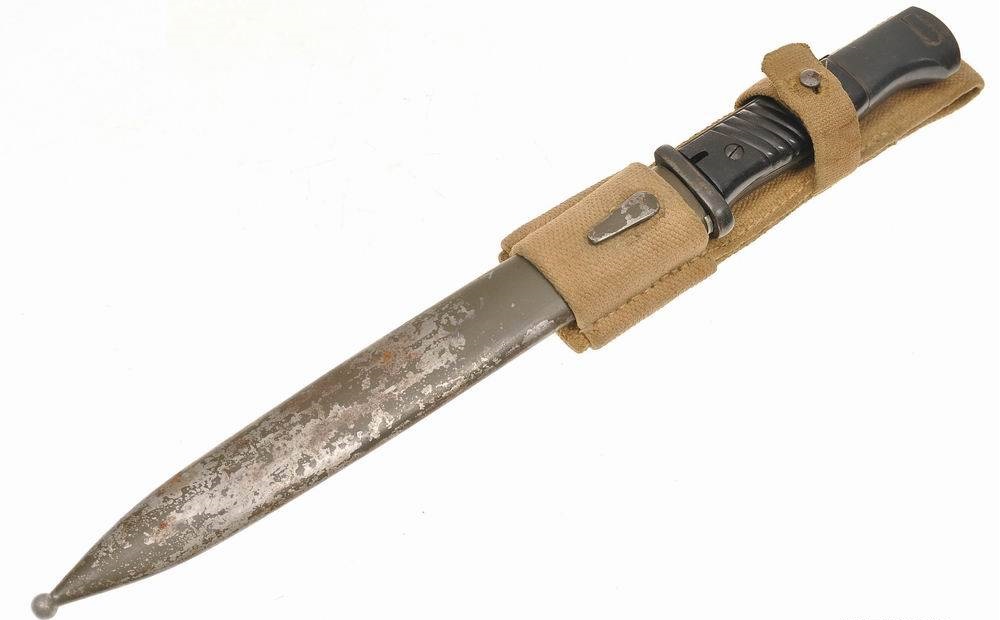

  25. Amadeus
    Amadeus Stabsfeldwebel
    1.592
    Евразия
    Из сети. Может все-таки так покрасить. Хотя ножны здесь не немецкие к98 с зелеными ножнами.jpg

    Это ранние ножны на К98, у меня есть такие и краска тоже просматривается.
