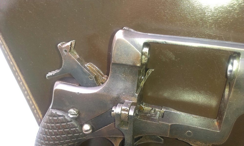

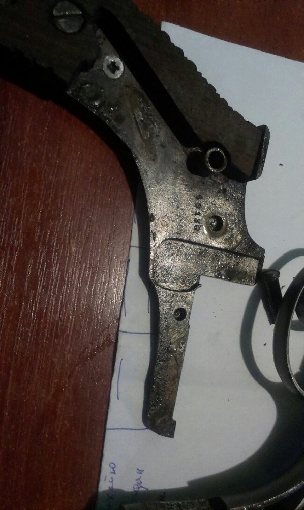

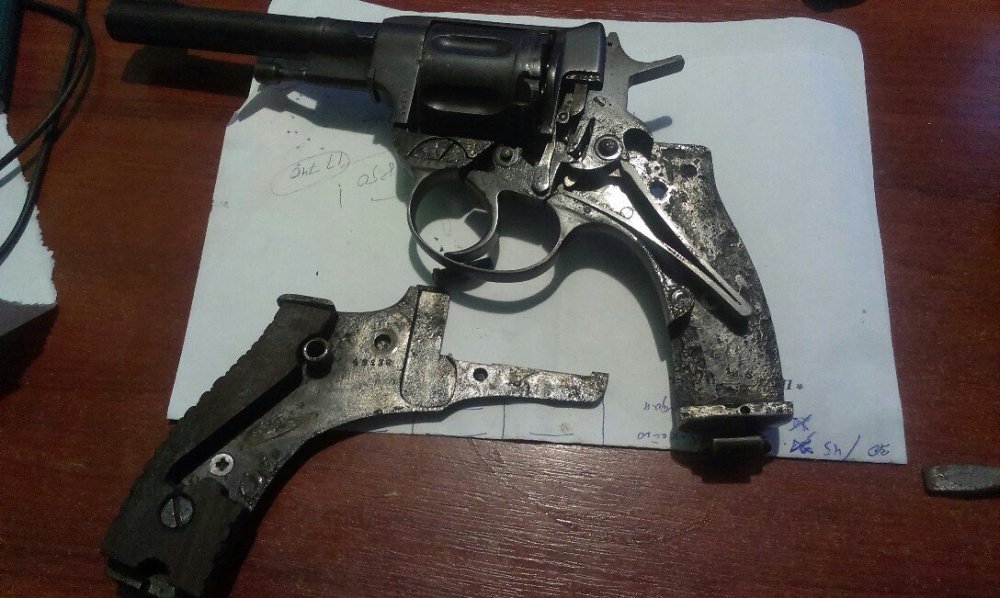

    пока нужна помощь по маленькой детальке от нагана. Боек треснул на ухе. я заказал другой, хотя по форме он иной. Такой формы как у меня не нашел вообще. пришел новый но он на четверть толще. Короче, помогите определить что за боек такой и где его найти? Спасибо огромное

    А у Вас точно "Наган"? Фото можно?

    У Misianiak действительно "Наган",тут нужно разобраться с "новым" бойком и курком.

    Я попросил сделать фото бойка и курка и выставить в тему,так будет проще.
    Ждём фото!

    фото

  9. KOSSS11111111111111111111
    KOSSS11111111111111111111 Hauptmann
    4.071

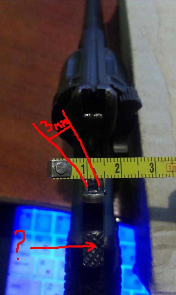

    Сугубо моё мнение, у Вас стоял самодельный боёк, который лопнул. Если Вы взяли новый из ЗИПа, его надо подгонять индивидуально - пилите, Шура, пилите. Но в меру.
  10. valerka
    valerka General-major
    28
    42
    6.139
    Україна. Кропивницький
    Хорошо его потёрли!
    На курке(видно по фото) подогнуты "ушки" для фиксации бойка, на моём там расстояние 3мм. Прежде чем что то пилить,внимательно рассмотрите и подумайте! Если я прав на счёт "ушек", то попробуйте их аккуратно подровнять,в крайнем случае,замена курка. Очень "интересная" насечка на курке,как будто напильником! Антабка похоже новодел.

  12. KOSSS11111111111111111111
    4.071
    Думаю, что ножовкой по металлу, как и насечку на накладках - похоже, что они из эбонита или стеклотекстолита.
  13. Misianiak
    Misianiak Stabsgefreiter
    412
    из дерева
    KOSSS11111111111111111111 подобається це.
  14. Misianiak
    412
    тут походу целый курок новодел. потому что стандартный боек не подойдет как не пили. придется наварить зади чтобы не поднимался. и шпильку стандартную точить надо потому что толстая и не влезает в курок.

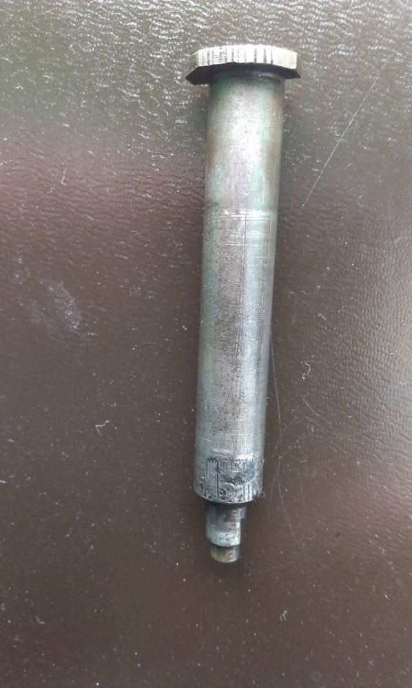

  15. MISHAvsACE400i
    MISHAvsACE400i Oberstleutnant Клуб взаимопомощи
    не походу а так и есть на счет шпильки вы правы
  16. Gromoff
    Gromoff General-leutnant
    77
    129
    12.074

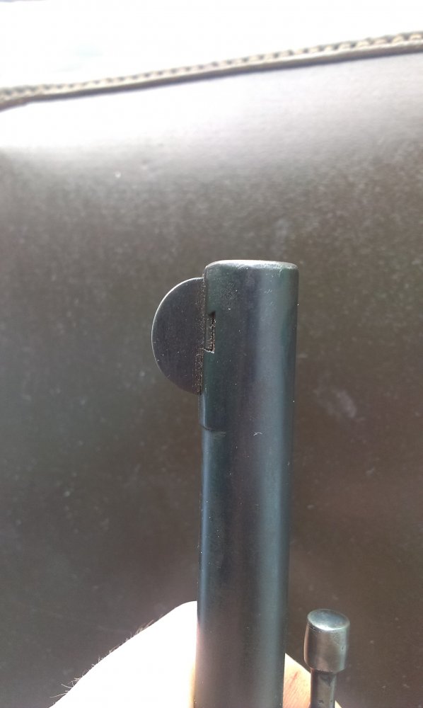

    жесть! я бы в первую очередь занялся накладками - уж больно глаза режет, а с этим бойком не заморачивайтесь (он сразу на первый взгляд имеет стремный вид) - найдите у проверенных продавцов оригинальный боек и будет вам счастье!:beer:

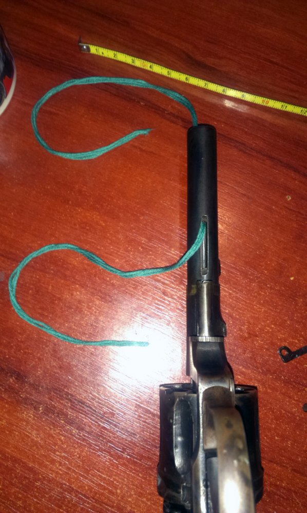

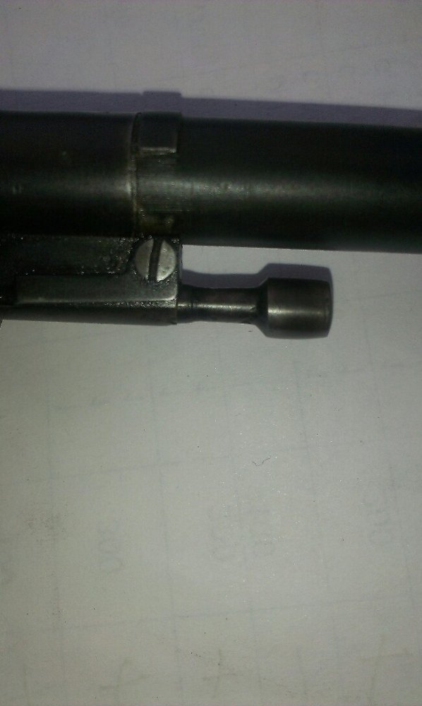

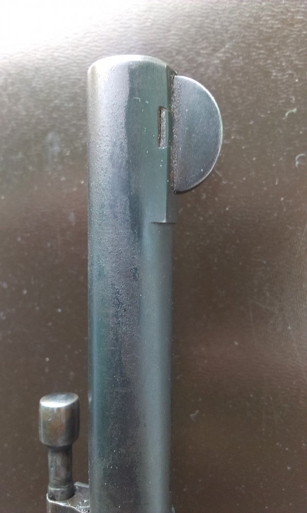

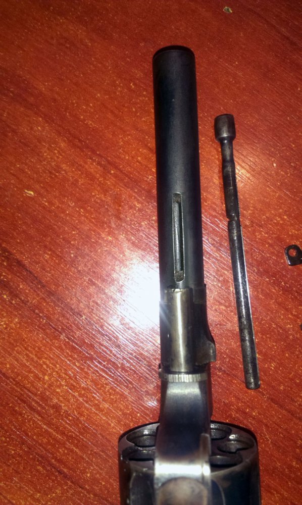

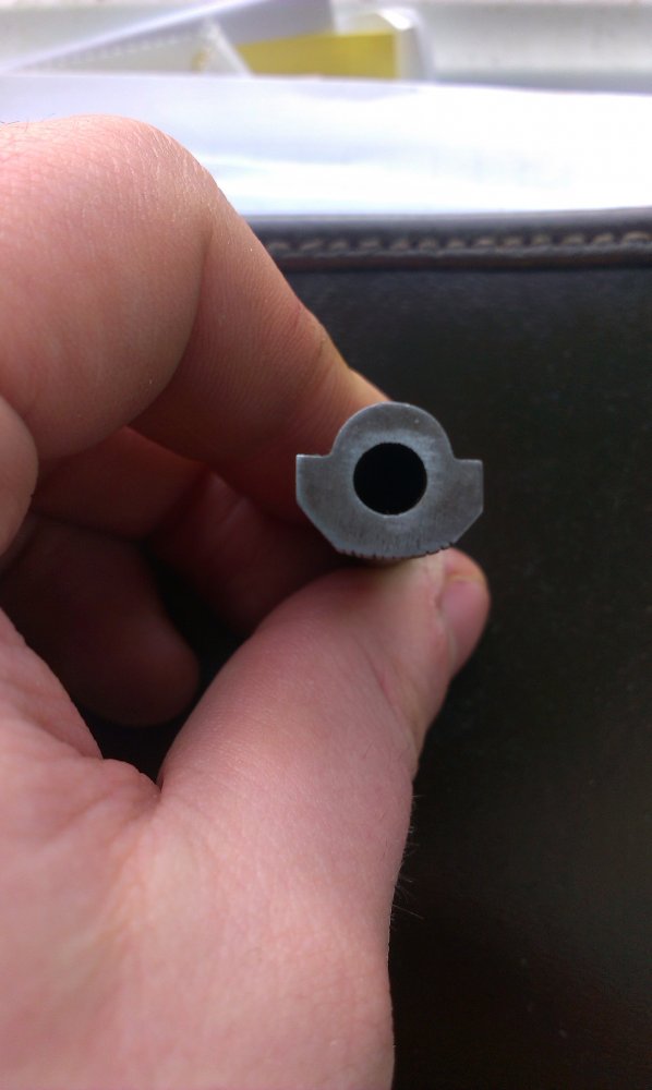

    і ще одне питання. я також не можу найти в неті подібного стволика нагана. усюди виступ з переді і заді косий.а в мого нагана рівний. може бути ,що стволик також хтось точив? І шомпол тоже зашліфований і чомусь підточений трохи.
    і ось ця єрунда - вісь барабана, також походу саморобна, може цей наган повністю самопал) якийсь майстер собі на заводі виточив))
  18. Gromoff
    77
    129
    12.074
    при обработке торца стволика спереди, чуток перестарались с фаской (скругления края дульного среза) ... а так, я б не заморачивался - нормальный вид:smile_12:
    Ксюха89 та valerka подобається це.
  19. Misianiak
    412

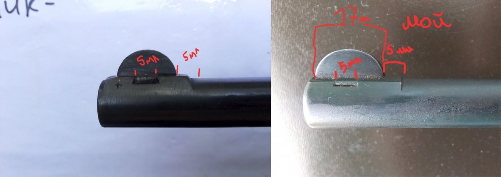

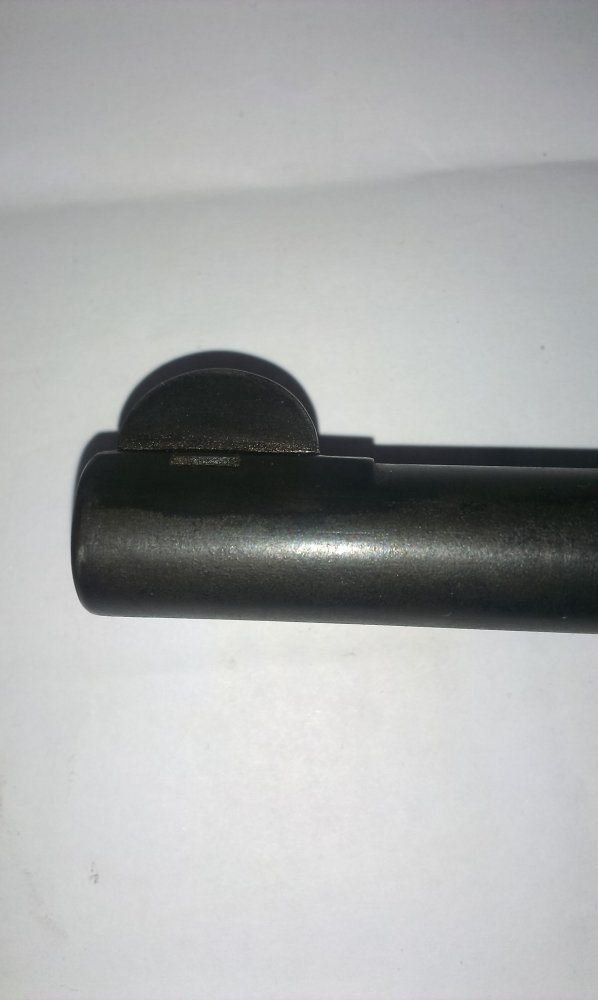

    і ось так ще. може хтось має наганича і заміряє . Бо тут або це повністю самопальна модель або лижі не їдуть ...
  20. Gromoff
    77
    129
    12.074

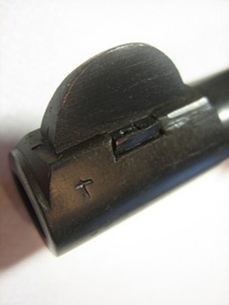

    по второму фото - явно что то самопальное((( ... перебор с площадкой под мушку по длине(((
    Ксюха89 подобається це.

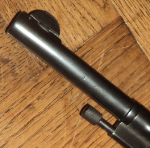

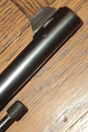

    вот мой ... даже мерять ничего не надо - все и так видно ... 2462872.jpg 1.JPG 2.JPG

    тоді получається в мене унікальна річ)))) не тільки ручна збірка но і виготовлення деталей також індивідуальне))))))

    второе фото мушки--не царская.а тульская!!!
