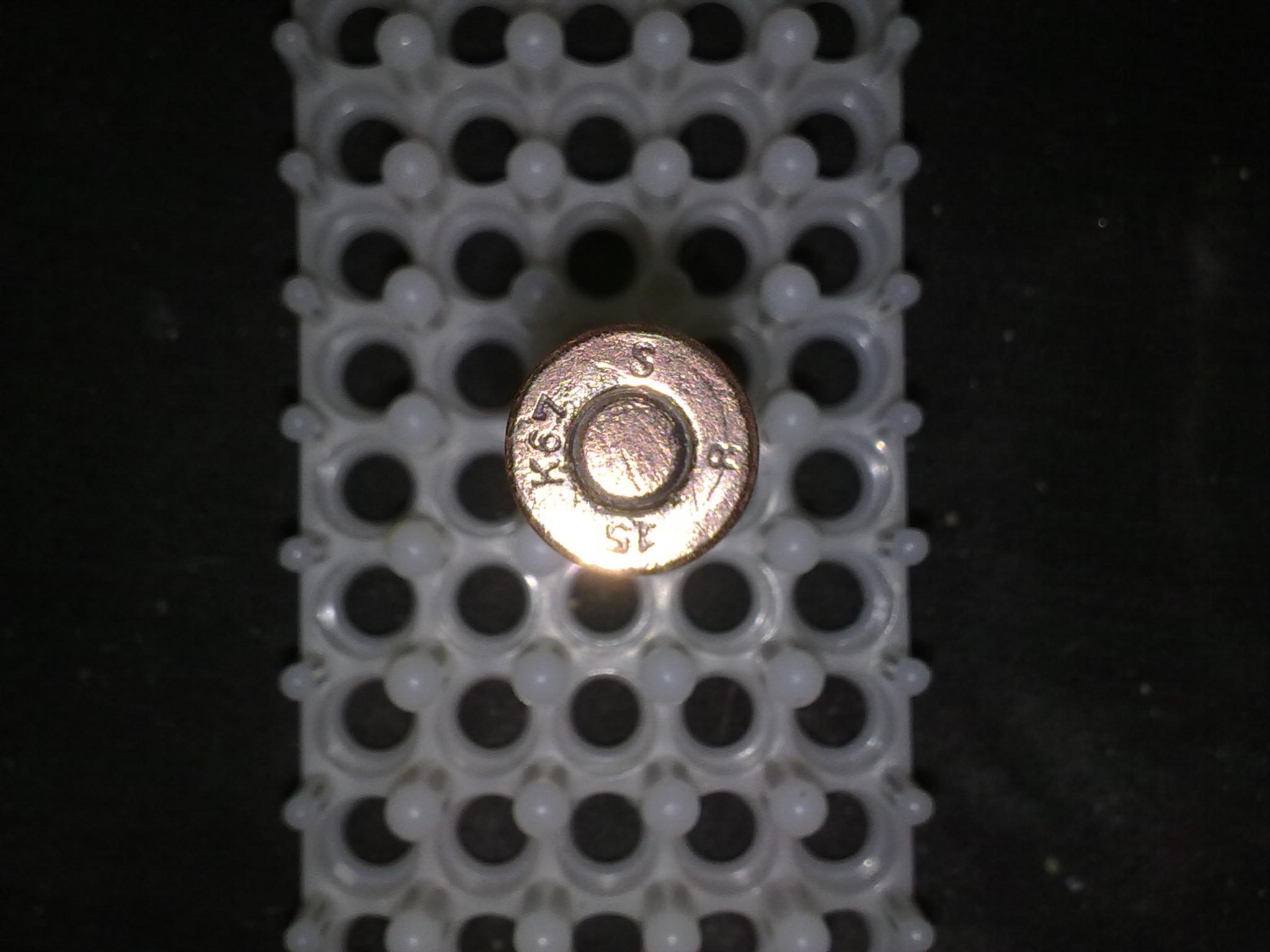

    Комрады помогите определить маркировку маузера.Почему стоит К67 и две буквы?Раньше попадались секторные S R 15 S67 Чьих будут?

    S - Spandau Имперский арсенал. K67 пуля Smk (только до 1917). 15 - год .
    R - ?

    Швидше за все R це цифра 8 - просто місяць випуску.
  5. АРМс
    АРМс Oberfeldwebel
    456
    На имперском арсенале было предвзятое отношение к цифре 8 или просматривается тенденция использования буквы R?На фото нижний правый:confused:
  6. A10A
    A10A General-leutnant
    23.173
    Київ, Україна
    :D
    Канешно "8" , ведь на левой рассечке "S" - красивое Шпандау, 67% латунь, 8 партия, 16-й год...
  7. k-d
    k-d Stabsgefreiter
    534
    111
    И в том и другом случае наблюдается дефект пуансона: отвалились куски восьмерки. Удивительно, что в обеих случаях это произошло с одной и той-же цифрой. Забавное совпадение.:)
  8. A10A
    23.173
    Київ, Україна
    ...вкрай маловероятно, НО...
    Под мелкоскоп бы посмотреть...
    (а оба скола действительно очень похожи)
    :beer:

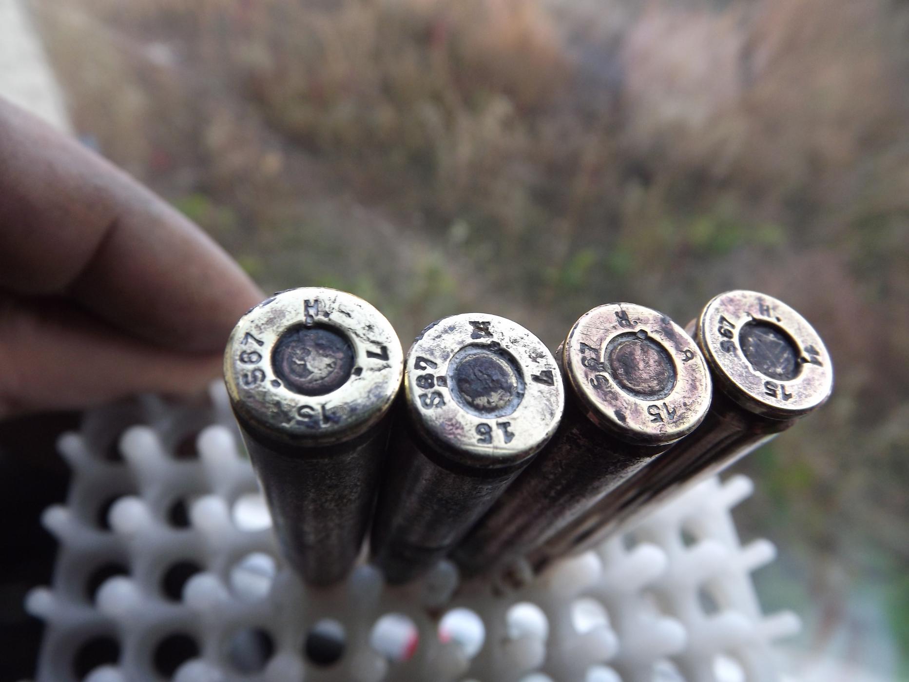

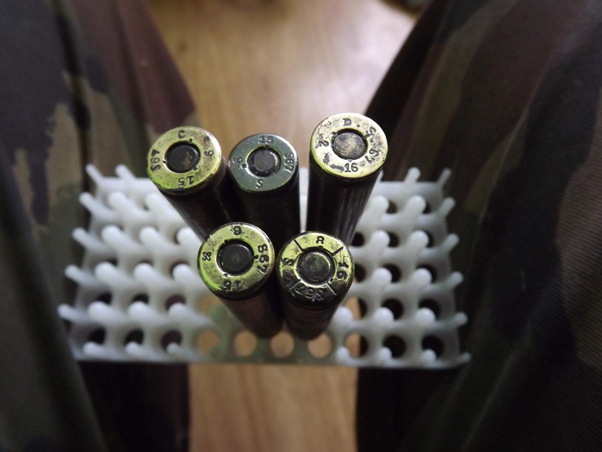

    Комрады прошу ещё помощи.Встречаются разные Р ,но секторная первый раз.На сколько редкий данный девайс?
  10. Sammler
    Sammler Stabsgefreiter
    390
    Не более редкий чем без секторов.
  11. k-d
    k-d Stabsgefreiter
    534
    111
    На гильзах стали ставить клеймо, разбитое на сектора, если не ошибаюсь, с 1916г. Т.е. те, что без секторов - более старые. Но это касается только клеймения гильз до 1919г.

    Чуть дополню:
    Во время Первой Мировой войны было обнаружено, что при стрельбе из автоматического оружия, пули под воздействием постоянных динамических нагрузок, смещаются в дульце, что приводило к задержкам. Поэтому с 1916 года пули S стали изготавливать с каннелюрой полукруглого профиля шириной 1,3 мм для улучшения фиксации в дульце гильзы. После введения в 1916 году пули S с каннелюрой (Geschoß “Rille”), гильза Hülse S67 также перетерпела некоторые изменения. Так как патрон с пулей, имеющей каннелюру, было сложно визуально отличить от патрона с обычной пулей S, в его маркировку были добавлены радиальные линии, разделяющие дно гильзы на 4 сегмента. Конструктивно гильза S67 c сегментными линиями (Hülse S67 mit Segmentierstriche) отличалась от обычной Hülse S67 выпуклой массивной донной перегородкой.
    11 користувачам це сподобалось.
  13. k-d
    k-d Stabsgefreiter
    534
    111
    После 1919г. клеймо делить на сегменты перестали, но в 1926-28гг. опять появились сегментные клейма, причем в этот период было и сегментное и обычное клеймение. Позже, если не ошибаюсь, гильз с сегментными клеймами в Германии не выпускали.
    У меня вопрос: отличались чем-нибудь гильзы или патроны 26-28гг с разным типом клеймения?
  14. treshkin
    treshkin Moderator
    396
    96
    760
    4.278
    Київ, Україна
    Конечно, достаточно посмотреть на гильзу до 1919 г. и на гильзу 1926-28 гг. с сегментными линиями, чтобы увидеть визуальные отличия.
    До 1919 г. сегментные линии наносились на дно гильзы в процессе ее изготовления вместе с маркировкой. На гильзах 1926-28 гг. сегментные линии наносились произвольным образом уже после изготовления гильз и нанесения маркировки.
    Гильзы, соответственно, также отличались - до 1919 г. гильзы с сегментной маркировкой были изготовлены из латуни с содержанием 67% меди и 33% цинка (S67), а в 1926 г. ввели Patronenhülse S* из латуни с содержанием 72% меди и 28% цинка. Хотя, на сколько я помню, встречаются и гильзы 1925 г. с сегментными линиями, но это неважно, т.к. сегментные линии 1925/6-1928 гг относились к отжигу дульца гильзы.
    6 користувачам це сподобалось.
  15. k-d
    k-d Stabsgefreiter
    534
    111
    Понял. А то никак не мог понять почему в эти годы появились опять сегментные клейма, которые еще и ставили в два приема. Большое спасибо!

    Спасибо всем за участие и у меня ещё вопрос к гуру патронной тематики.Попался мне макет Н 7 15 S67 с каким-то готическим уклоном.Я понимаю в начале месяца один шрифт в конце и последующих месяцах другой,ан нет.Неужели педантичные немцы позволяли себе привольности в изготовлении боеприпасов?Кроме готического шрифта отсутствие точки после Н. На фото он второй.Год и месяц совпадает с первым макетом,но шрифты разные.
  17. treshkin
    treshkin Moderator
    396
    96
    760
    4.278
    Київ, Україна
    Это не "готический уклон":) Просто буквы с поперечными черточками. Как-то это называется по-научному, но я сейчас не упомню. Изменения в шрифтах и даже в расположении элементов маркировки у немцев встречались сплошь и рядом. Гильзы ведь изготавливалсиь на нескольких линиях у каждого производителя, соответственно штамп для каждой линии изготавливался индивидуально, и они могли отличаться.
