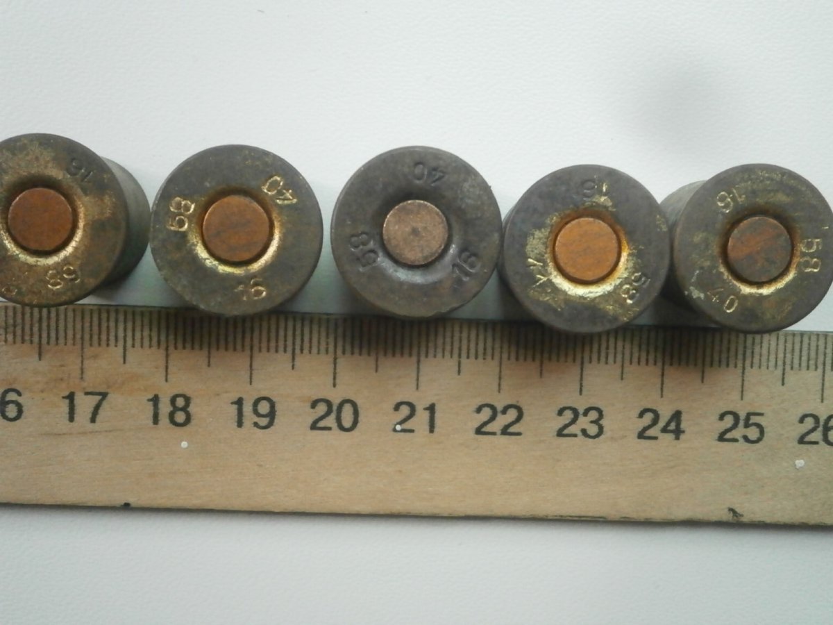

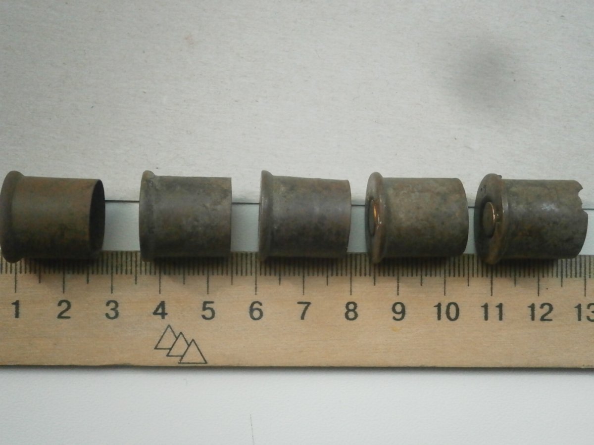

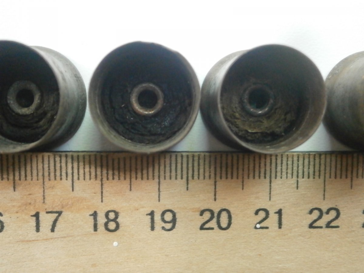

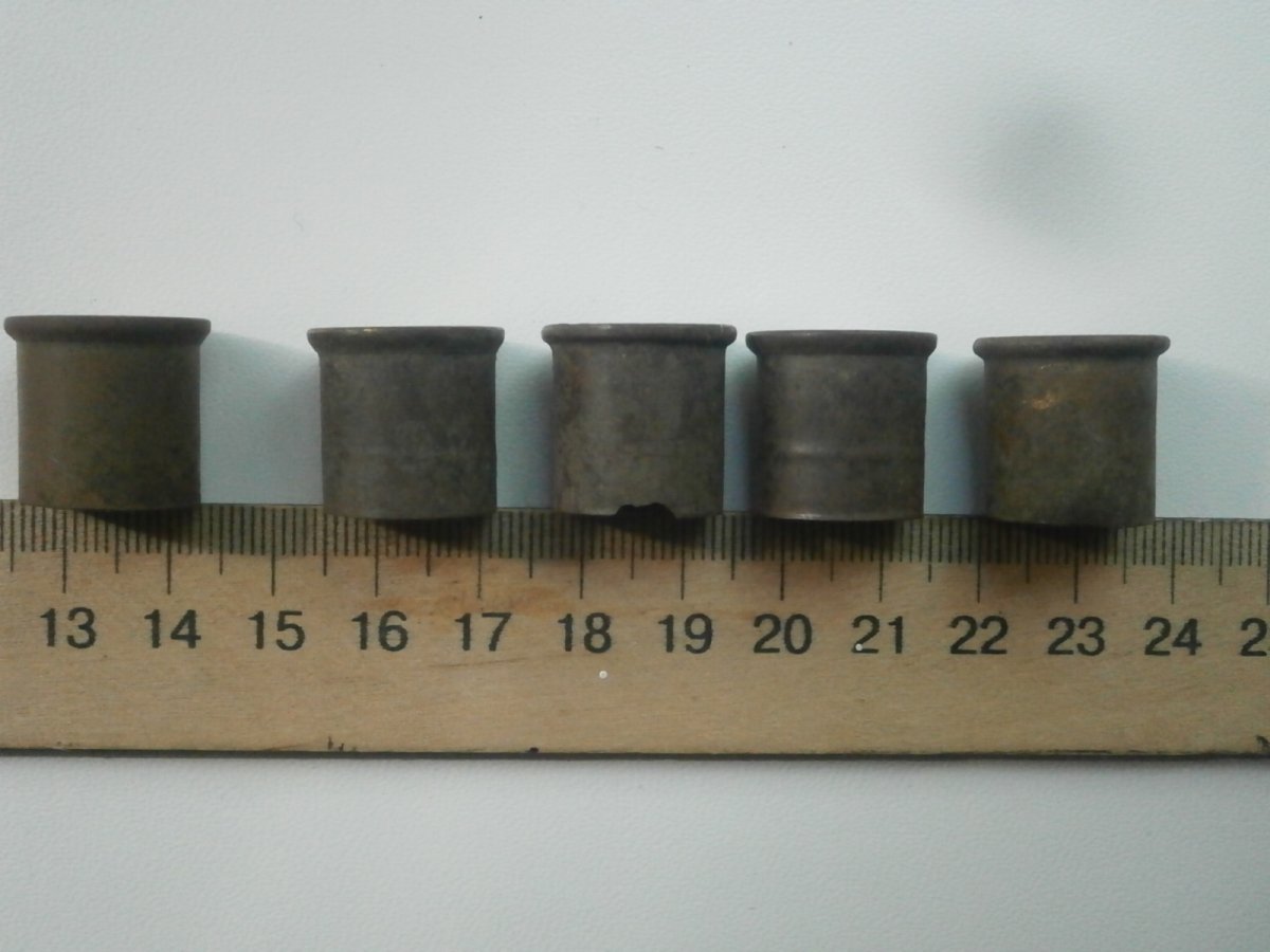

    Добрый день. Подскажите, что это за гильзы мне попались. Поначалу думал что обрезанные охотничьи, но когда нашел еще, то оказалось, что они четко одинакового размера.

    Донца охотничьих патронов или капсюлированных гильз 16 калибра. Папковых. Бумага сгнила.

    А год будет 58-й, или 40-й и 41-й?

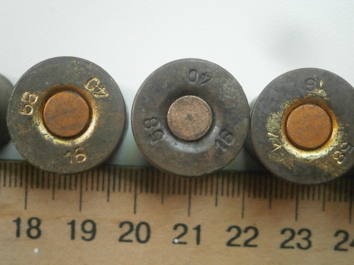

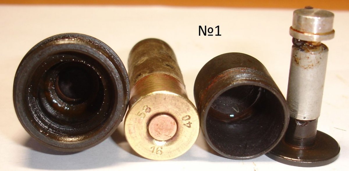

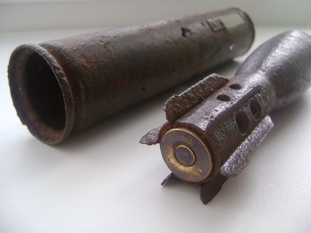

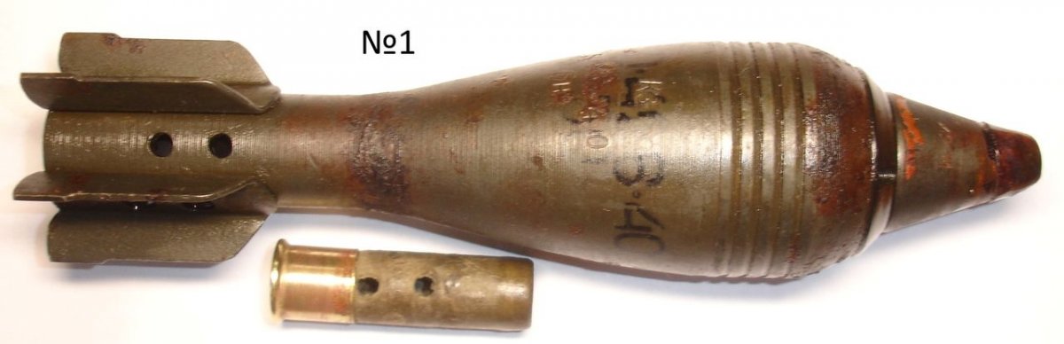

    ЭТО были НЕ ОХОТНИЧЬИ патроны и не 16 калибр в частности. ЭТО останки "вышибников" (хвостовых патронов - основных зарядов) от 50-мм минометной мины.
    Здесь можно посмотреть размеры охотничьих патронов 16 калибра - http://img.allzip.org/g/11/orig/1614635.jpg
    Здесь можно посмотреть чертеж патрона - http://img.allzip.org/g/11/orig/1614633.jpg
    См. первый рисунок. Ну и далее .....(хорошо видны клейма на патроне)
    P/S Мог идти к 37-мм минам...См. внимательно клейма на крайнем фото

    Спасибо в определении! 100% да, так как рядом еще были гильзы к итальянскому карабину, осколки и другое по войне.
