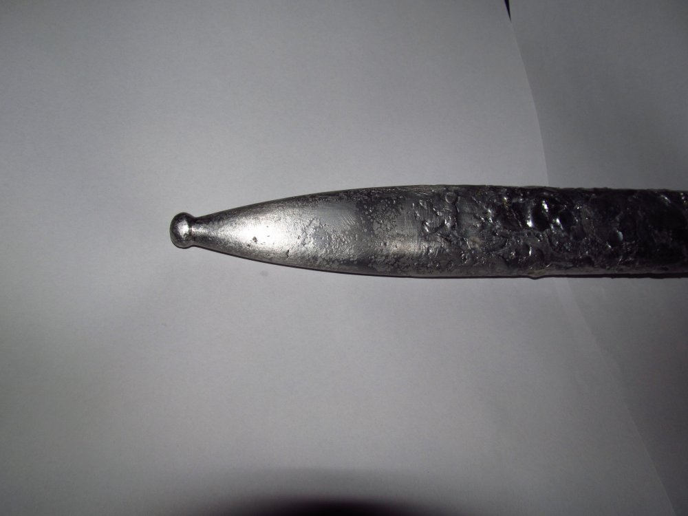

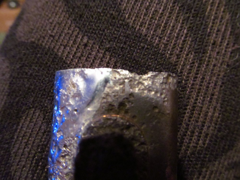

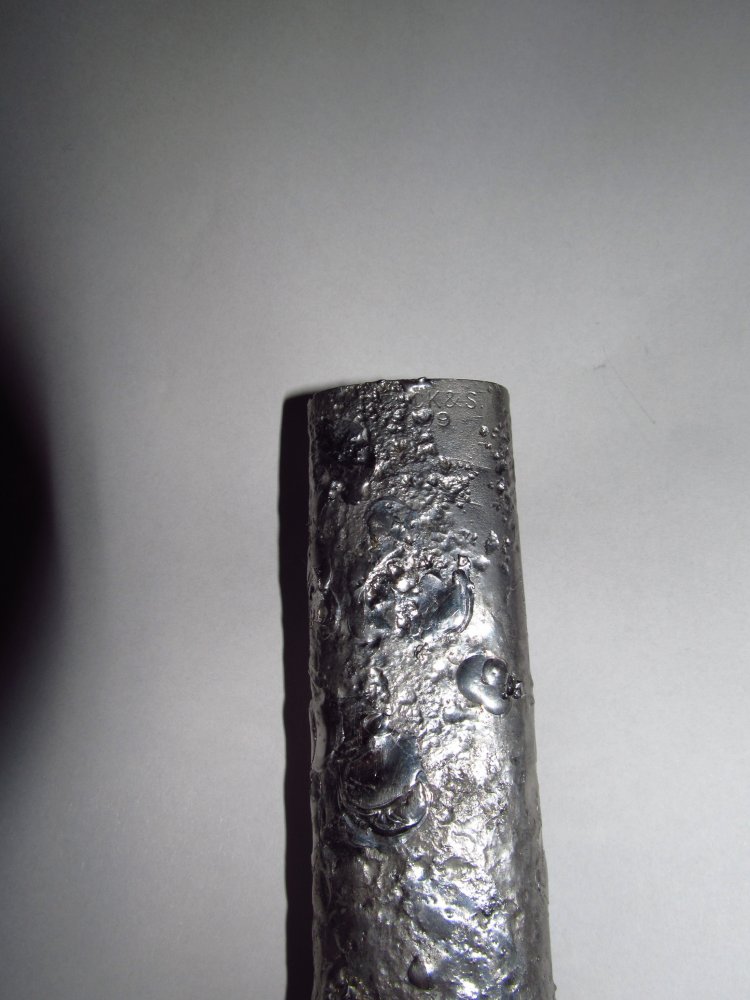

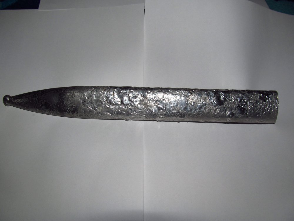

    Здравствуйте уважаемое сообщество, нужна ваша помощь в реставрации данного предмета, стан предмета плачевный но еще вхуджем состоянии восстанавливали. Ножни год назад були очищение лимонкой и это все время лежали и опять появилась ржавчина, это я вичищу лимонной кислотой.
    Меня интересует чем заделать отверстия, шпаклевать я не хочу, стоить ли начинать паять, очень большие дири, сварки нет...

    Што вставить в середину чтоб при пайке оливо не надеяло горбиков ? Думав залить алибастром но потом геморой його доставать. Бумагой затолкать или вставить картон и повставлять палички. Кто что может посоветувать ? Ножни уже очищени до чистого метала лимонкой....
  5. svk063
    svk063 Stabsfeldwebel
    1.382
    Россия Самара
    Вставить стекловату типа УРСА , стеклоткань на палочке , асбестовую бумагу или шнур , на большие дырки латки из жести , пружину из стальной линейки , приклеить к доске разметкой вверх и сошлифовать бруском до нужной толщины

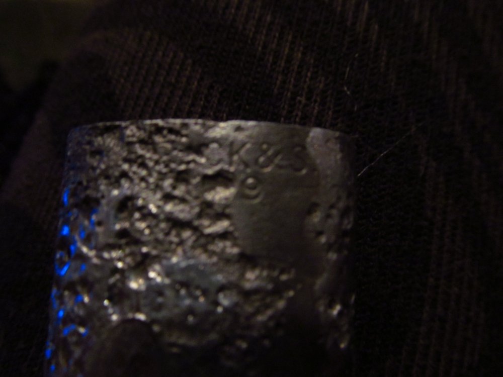

    а у вас клейма остались ?
  7. kroters
    kroters Stabsgefreiter
    274
    К сожалению нет , было много раковин, клейма утрачены.
  8. Masim
    Masim Obergefreiter
    322
    Украина, Житомирская обл.

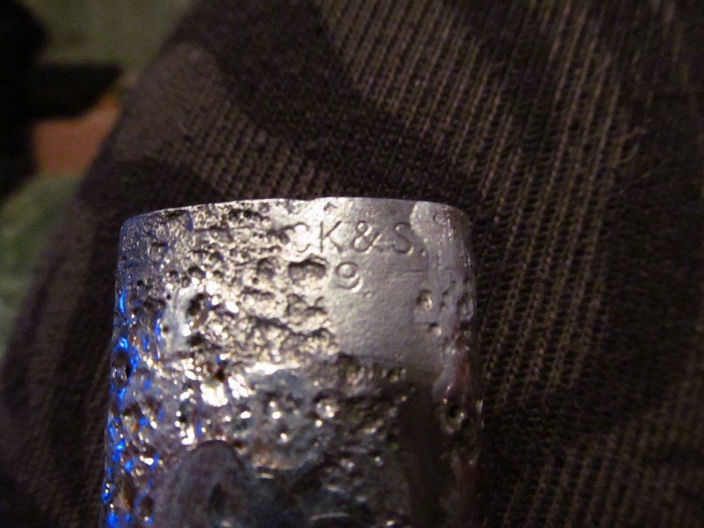

    У мене меньше 30 % клейм осталось, вот не знаю что сними делать ?
  9. Masim
    Masim Obergefreiter
    322
    Вот фото клейм, жаль большую половину не видно может кто знает полное название ???
    Кто что скажет невостанавливать их ?

    Ну то что клейма оставлять или убирать?
    там слегка видно толи F2 CK&S или F7СK&S - НЕ МОГУ ПОНЯТЬ ПОМОГИТЕ !!!!!!!
  12. ПОГРАНИЧНИК
    ПОГРАНИЧНИК Stabsfeldwebel
    3.051
    Здравствуйте!
    Конечно же оставляйте но это моё лично мнение какие не какие клейма но они есть с ув!

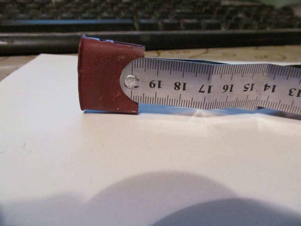

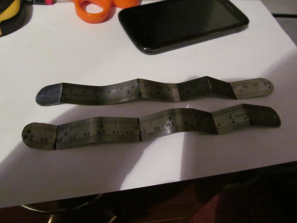

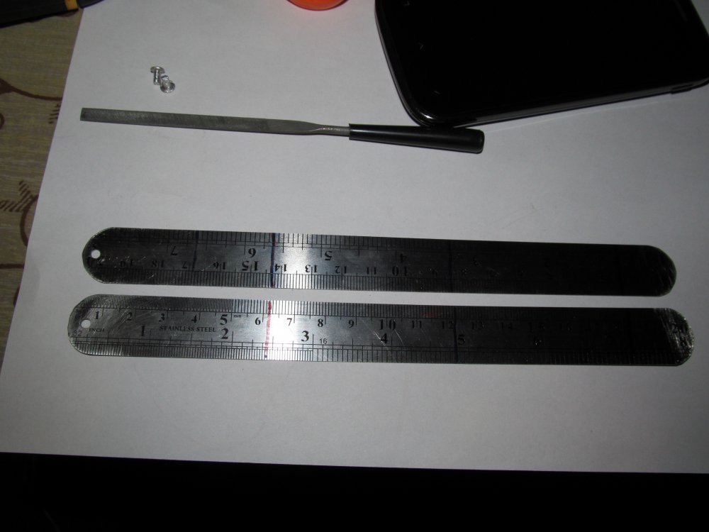

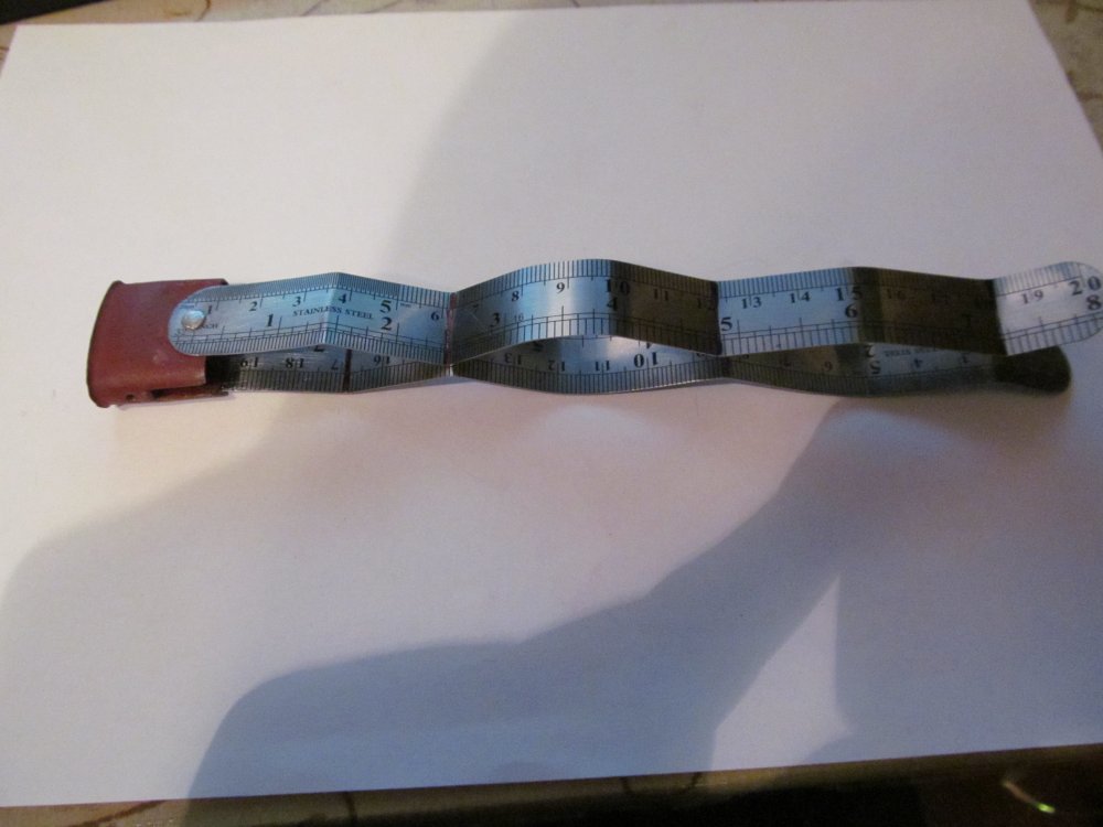

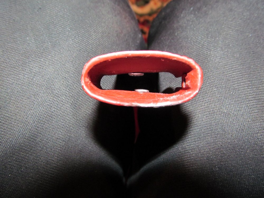

    Пайка пайкой но все ж шпаклевать придется, думаю пружини сделать з линеек,
    Кто что еще умное подскажет?

  14. jake86
    jake86 Stabsgefreiter
    166
    Витебская обл. Беларусь.
    Пружины для ножен можно достать из старых больших часов.

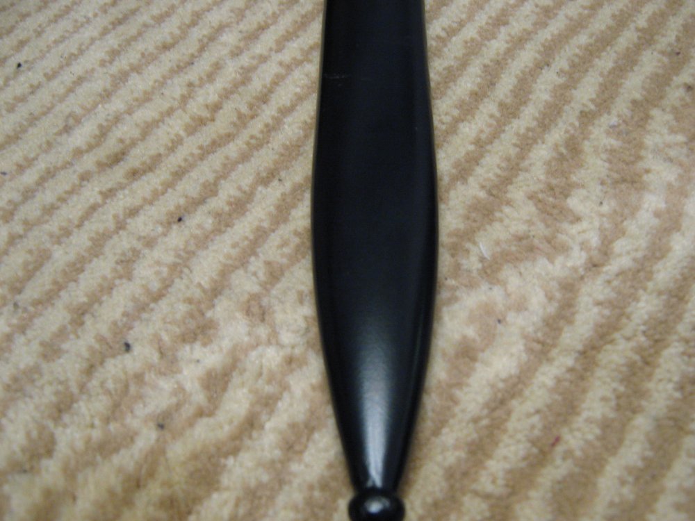

    Нужно ли грунтовать ножны перед шпаклевкой з алюм крошкой ?
  17. MrJonsson
    MrJonsson Feldwebel
    723
    Донбасс
    Доброго Вам!Ножны изначально шли воронеными .По сему ,после реставрации не вижу смысла грунтовать.Делайте проявочный слой той краской которой будете красить.

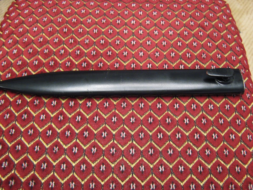

  20. Masim
    Masim Obergefreiter
    322

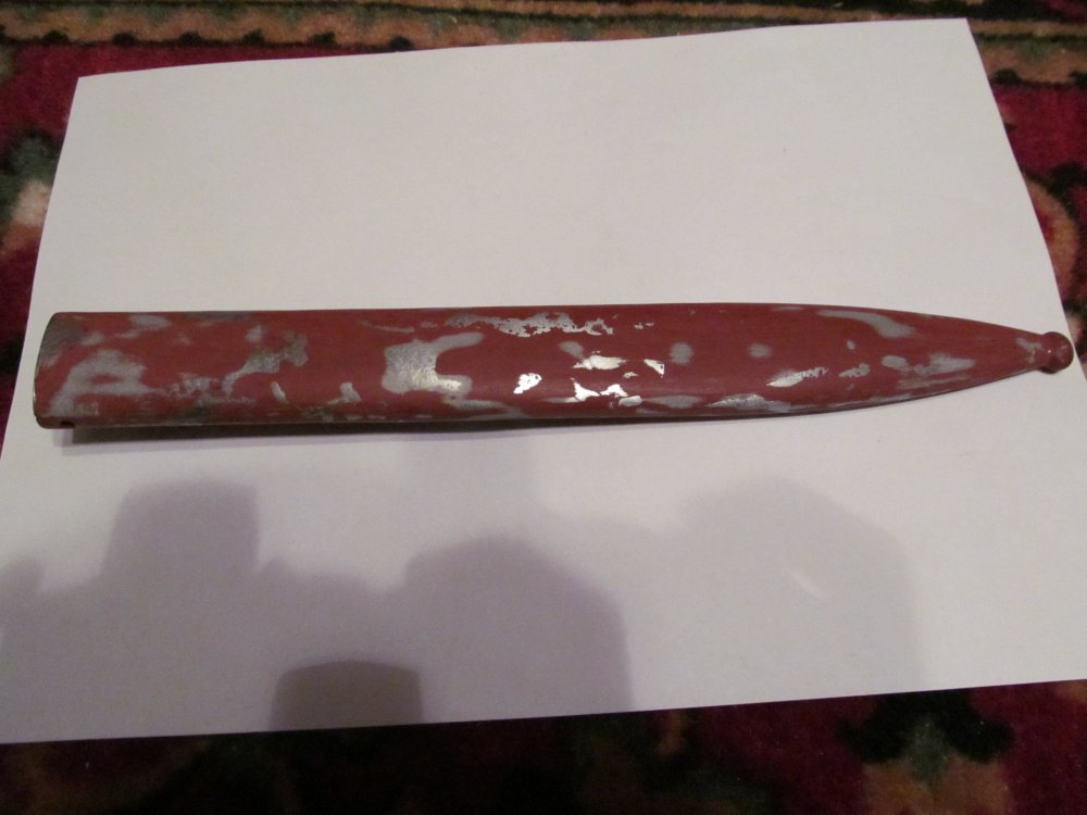

    Ножни пошпаклевание и погрунтование, прошовся опять мелкой нождачкой...
  21. Masim
    Masim Obergefreiter
    322
    Робота продолжается

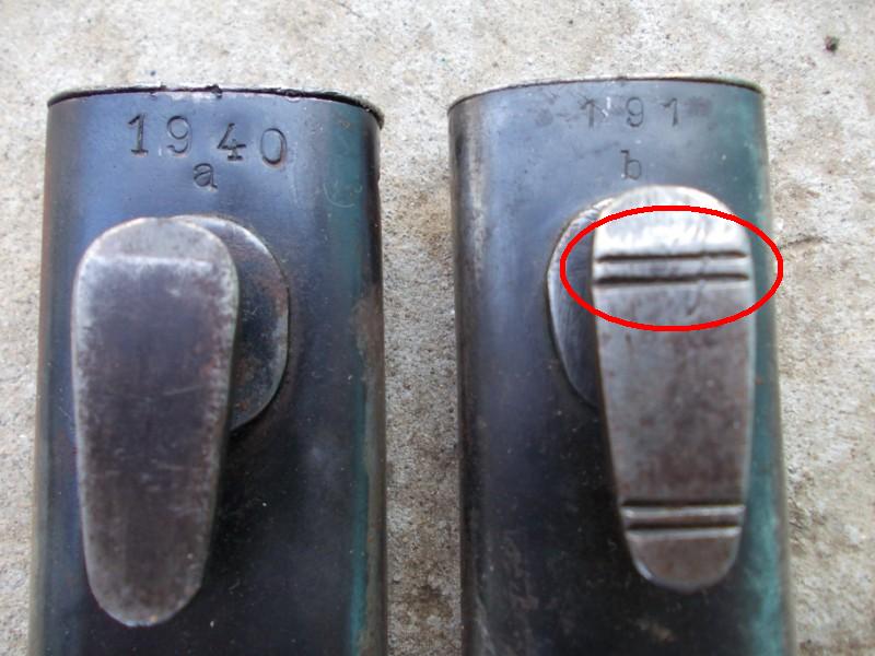

  22. Masim
    Masim Obergefreiter
    322

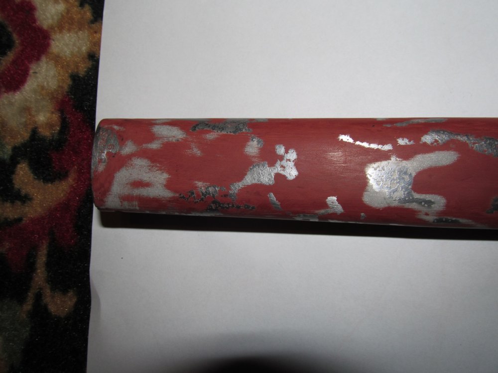

    Для чего эти нарезы, пересмотрел много фото оригинальных ножен к 98 на некоторых есть на некоторых нет. Для чего ? Зачем ? Стоить ли них делать, хоть изначально нарезов не было? ( Больше всего я их делать не буду потомушо изначально нарезов не было)
    П.С. Нужны чертежы жабЫ..

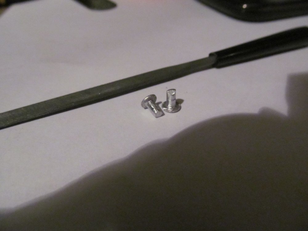

  24. svk063
    1.382
    Россия Самара
    На одном из форумов прочитал , что насечки наносились до 41 года по распоряжению , но мне попадались 42 с насечками , видимо из ранее сделанных деталей , с 41 официально уже не изготавливались крючки с насечкой . Пружины сделаны со слишком острыми сгибами , должны быть плавно закруглёнными , линейки толстоваты их надо предварительно сошлифовать со стороны разметки , наклеить на доску и наждачкой на плоском бруске равномерно сточить , клёпки держащие пружины должны быть стальные . Вот тут была тема http://reibert.info/threads/нужны-чертежи-для-штыка-к98.321655/
    Останнє редагування: 23 січ 2014
  25. Masim
    Masim Obergefreiter
    322
    svk063
    У меня ножны 39 год и не было насечек, может не все заводы делали насечки..
    Да изгиб на пружинах слегка острый, но когда я их вставлял изгиб стал плавнее...
  26. Masim
    Masim Obergefreiter
    322
    покраска
