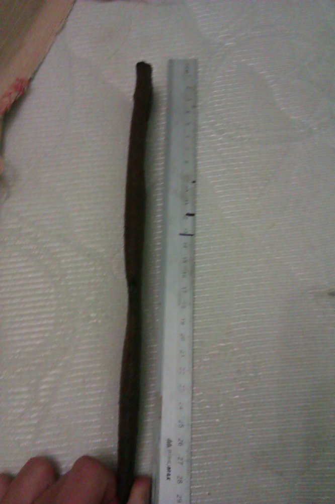

    вот копнул сегодня такие ножны..хочу довести до ума,и узнать от какого штыка они?

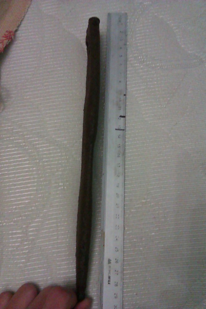

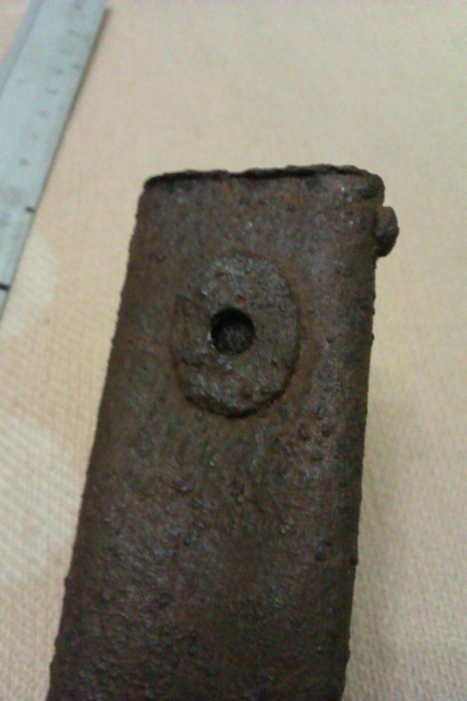

    Вот прокислотил в лимонке ,потом металической щёткой зашкурил и вынял пружину изнутри ,болтик открутил нагревая и охлаждая его

    что посоветуете дальше делать?

    делать оправку и ровнять.

    Доброго Вам!Оправка это будет идеальный вариант.Но не имея оправки я ровнял ножны так.Берете катаную проволоку или арматуру разной толщины.Самая крупная должна соответствовать внутренней ширине ножен( как они должны выглядеть в реале),а самая меньшая самому узкому месту по толщине(какая сейчас есть).Отрезаете по длине не менее чем 10-ть см от длины ножен(для того, чтоб можно было вытащить). Потом надо заточить,типа гвоздя(желательно угол заточки сделать немного острее).И так,в руках у вас,так скажем три"Оправки"разной толщины,потом берете ножны в руки(предварительно обмотав какой либо тканью)и начинаете с самой меньшей по размеру вбивать во внутрь.При этом надо контролировать процесс выравнивания.После меньшего размера вставляете больший, можно использовать одновременно и две оправки ,ну и так далее.В общем берите и пробуйте, экспериментируйте!Не один совет не заменит вам ваши руки!

    Ну вмятины там остались совсем небольшие ,я уже его ровнял железной палкой

    Выточить в размер оправку из твёрдого дерева , вбить во внутрь , после на костре прокалить до обугливания дерева и остатки вытряхнуть . Пружины сделать из линеек как указывал в предыдущей ссылке .

    Я предпочитаю пайку , на фото не видно больших дыр , если использовать шпакёлвку , то латки делать из стеклоткани , чтобы вовнутрь не просачивалась , изнутри подложить палочку обмотанную полиэтиленом . Сразу все ножны не шпаклевать , лучше участками .

    дыры не больше 1-го сантиметра
    паять не смогу.. планирую шпаклевать стекловолокном ,а потом антикоррозийной грунтовкой покрыть и красить

    Грунтовать не зачем , в эпоксидку добавить чёрную нитрокраску пару капель или тонер от принтера , на царапинах будет просматриваться металл , а грунт не правильный цвет даст на царапинах , красить лучше краской для каминов .

    Можно еще проще. В стенке, противоположной погнутой сверлится отверстие 2мм, в ножны вставляет небольшая полоска стали 1-2 мм напротив погнутости. Легкими ударами молотка по стальному прутку диаметру 2 мм ударяем через отверстие, и противоположная стенка ровняется. Лучше сверлить напротив центра погнутости, иначе нужно будет делать несколько отверстий. Затем их заделать шпатлевкой, сваркой или пайкой.
