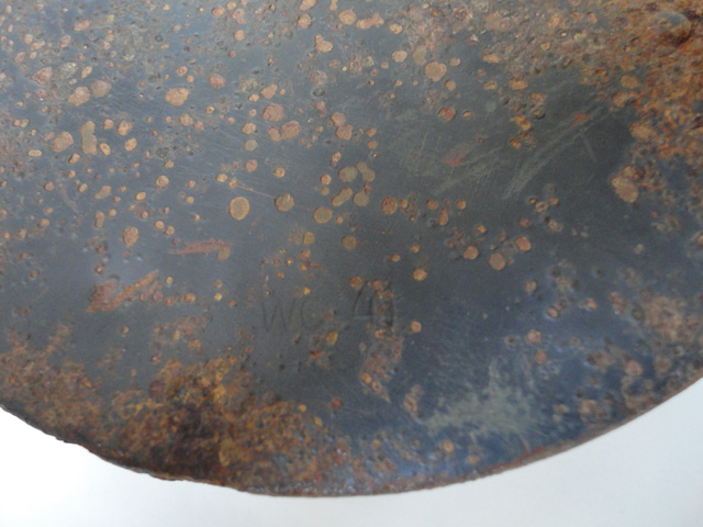

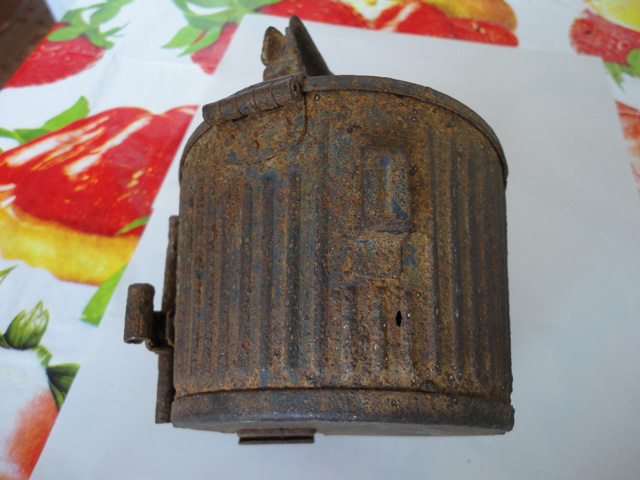

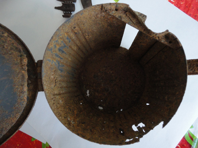

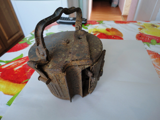

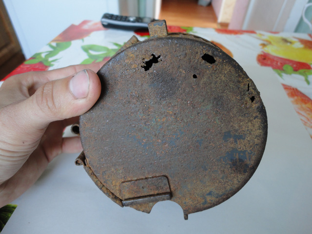

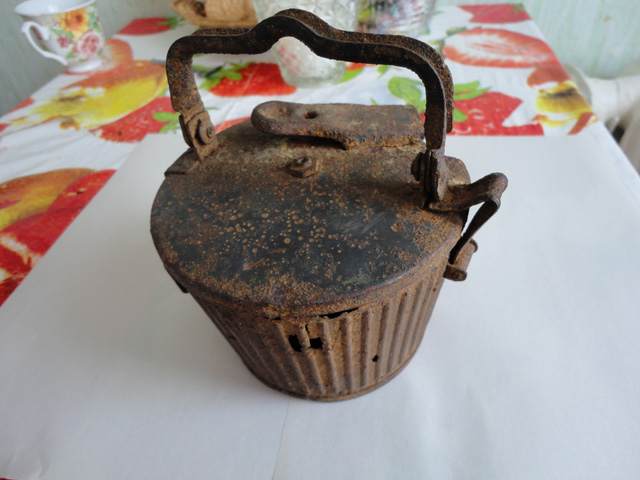

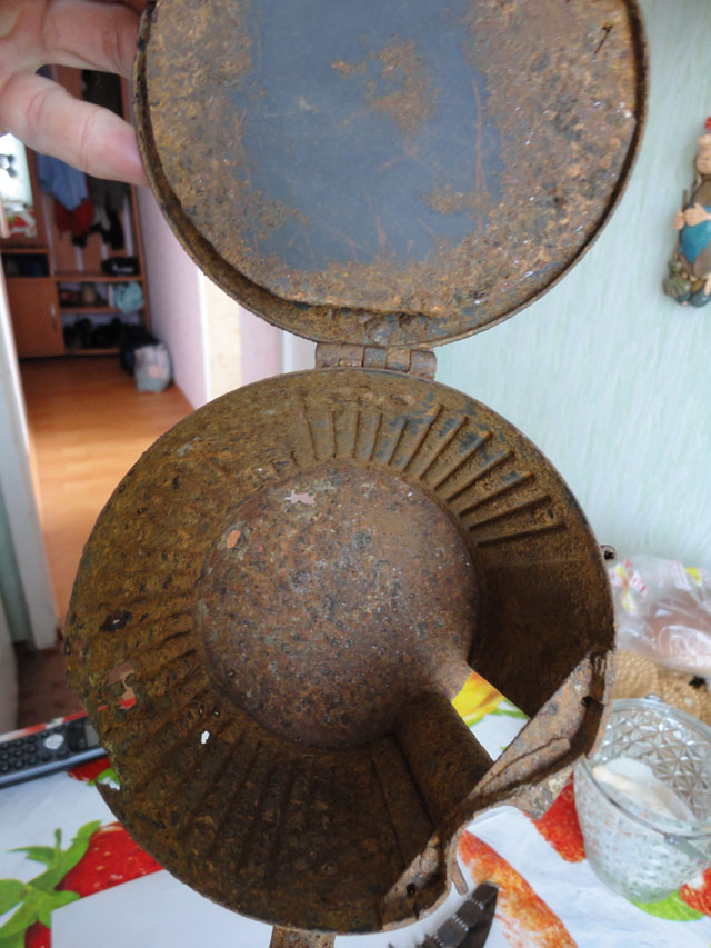

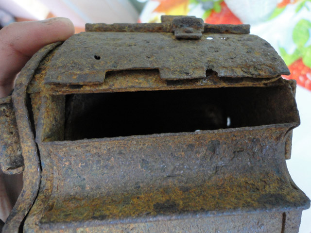

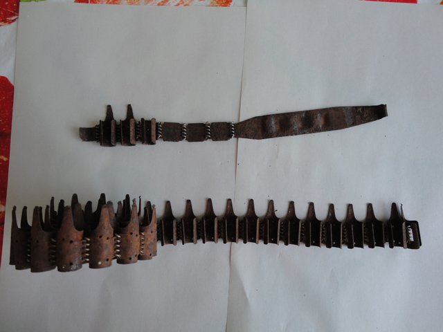

    Всем привет. Прикупил такой кекс, имеется походу много родной краски, что посоветуете товарищи? так же имеются и дырки, думаю стоит восстановить и запаять или как поступить, вобщем хотелось бы услышать ваше мнение. Есть еще вопрос про (не знаю как называется) шторку которая для патронов, тама чего то не хватает? кнопочка нажимается, для чего она? Клеймо на кексе WC 41 сорок первый это год понятно а что WC означают завод? Вобщем хочется услышать ваше мнение по восстановлению данного кекса (и от какого он кстати MG от 34 или 42?). Второй вопрос по ленте на 50 патронов, как приукрасить ее? в лимонку? на ней должны быть чекухи где то? и рядом на фото с лентой это протяжка как я понял, на ней чет тоже не нашел клейм они тама должны быть? Спасибо большое.

    Приветствую! Из химии, более менее деликатно и просто, в щавелевую кислоту. 100-150 гр на 10 литров горячей воды. Краску не портит, а ржавчину съедает. Тока контролировать периодически.
  5. Shpagin
    Shpagin Leutnant Клуб взаимопомощи
    2.724
    Крым, Украина
    Клеймо WC оно и есть - больше может ничего и не быть, хотя у кого-то попадались еще и куры.
    Если будете "паять" дыры, то нужна полная очистка, лучше всего электролизом.
    Если нет и краску сохранить - то что-нибудь поспокойнее - щавелька, уксус, лимонка.
    Крышка в порядке - только край побит. Кнопка ее фиксирует, при нажатой она должна отверстие закрывать (скользить) У Вас скорее всего подкисла.
    Чекухи на лентах/протяжках должны быть - на начальных звеньях внимательно посмотрите.

    Уксус не приветствуется, краска уйдёт!
  7. Shpagin
    2.724
    Крым, Украина
    Согласен - но тут диллема - либо ржу полностью убрать, либо краску сохранить. Идеального средства нет. Плюс практически всегда "родная краска" находится на слое ржавчины или "ржавого" грунта (вещи в земле не ржавеют "локально") - убирается ржа - убирается основа "родной краски".

    Млин, щавелевую кислоту у нас не достать, деревня млина... Чем ее мона заменить? преобразователь ржавчины аля "Цинкарь" не попортит краску? Хотелось бы посмотреть сколько ее останется после обработки а тама и наверное решится судьба кекса - восстанавливать и перекрашивать под сохранившейся цвет либо оставить как есть. А ленте от лимонки ниче не будет? она красилась или воронилась?

    смотря на какой основе преобразователь,надо читать,сейчас появились на растительных кислотах,пробовал,краску вроде не трогает,хотя смотря сколько по времени выдерживать..,клейм на этом кексе больше нигде не будет,кроме этого,что на фото,я бы его попытался реставрировать..

    Полностью с перекрасом и паянием? Тама млин сломана одна из петель на крышке, пока нету догадок как ее восстановить.

    Господи,да бросьте вы его в уксус-поест ржу хорошо,краска слезет-что поделаешь,перекрасите.Дыры заварить полуавтоматом,на крайняк можно залепить эпоксдкой с железной стружкой или холодной сваркой.Если хотите качественную вещь,не гонитесь за родной краской,ИМХО-ничего не выйдет.

    Действительно, забейте на краску. К чему она, если кекс--решето:beer:.
    Заделаете раковины и покрасите.

    Однозначно, нужно пожертвовать краской верней, ее остатками и применить Электролиз.
