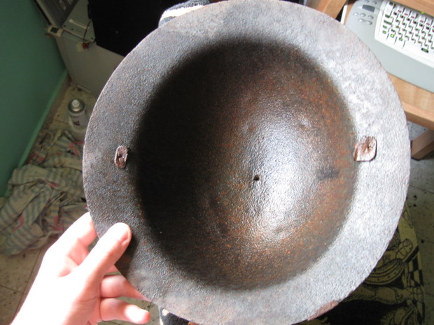

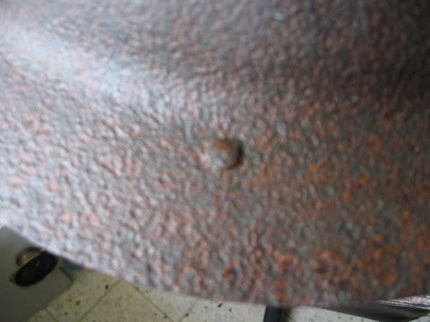

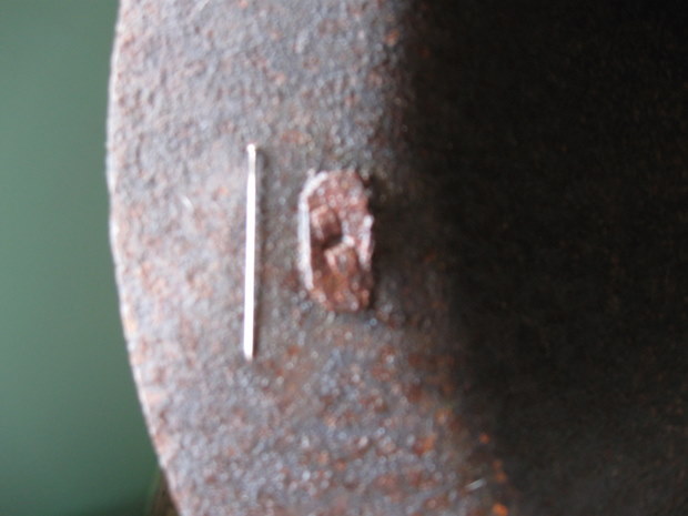

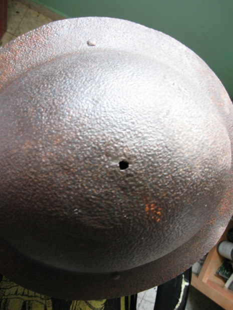

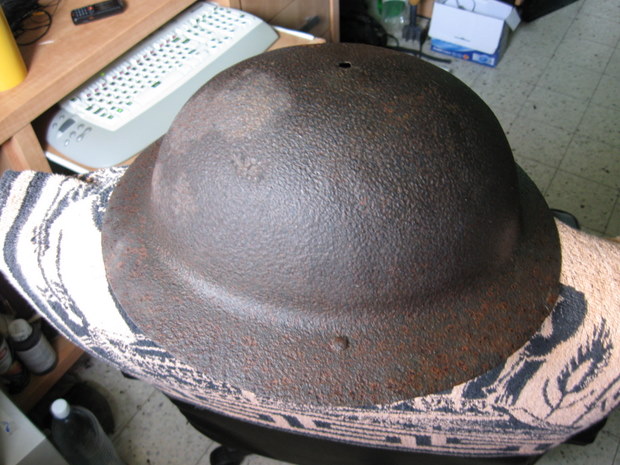

    года палтара назад нашлись две каски.. мне попалась по хуже (без обода) так вот... подскажите.. стоет ли начинать реставрировать.. как ну и всякое такое... как зачистить.. зашпаклевать.. или встречалось оловом раковины запаевают... так вот.. помогите пожалуст от А до Я )) (в этом деле новенький)
    Вот фоты состаяния

    Для начала вычистить как следует - электролизом. Потом железной мочалкой для посуды счистить все, что останется от ржавчины. Если нет серьезных дефектов (на фотографии, во всяком случае, их не видно), то примерно так: шпаклевка, наждачка,шпаклевка, наждачка, грунтовка, наждачка, грунтовка, не нравится как получилось, наждачка, грунтовка, покраска, опять не нравится.... :)))

    Электролиз- в пласмассовое ведро набираеш дистилированной воды,берёш зарядное на 12 вольт от акумулятора,к плюсу лист нержавейки к минусу каску и все в воду,зарядное в резетку.Часа через 4 вытащи промой прочисть и посмотри.Эсли ржа осталась топи эщё.Главное непередержать а то будет решето.
    Шпаклёвка обычная та что шпаклюют машины .Намазывай резиновым шпательком.

    Я конечно-же не советчик, но как по мне так все значительно проще: возьми щетку-крацовку (металлическая) для болгарки или дрели, хорошенько зачисть (до чистого металла) и прошпаклюй автошпаклевкой!!! После полного высыхания шпакли зачисть мелкой наждачной бумагой (примерно №120 будет нормально) с водой (мокаеш наждачку в воду)!!! После этого посмотри не осталось - ли раковин и царапин, если есть - зашпаклюй и зачисть!!!:oops: Теперь она должна быть гладенькая как попа младенца:D!!! Ну а краску, я думаю, ты уже подбереш сам!:)
    Р.S. Да, и ещё, чуть не забыл: перед всем вышесказаным - сними кламера!!!
    Дырку в куполе можно аккуратненько заварить и зачистить или залудить оловом (с подкладкой)!
