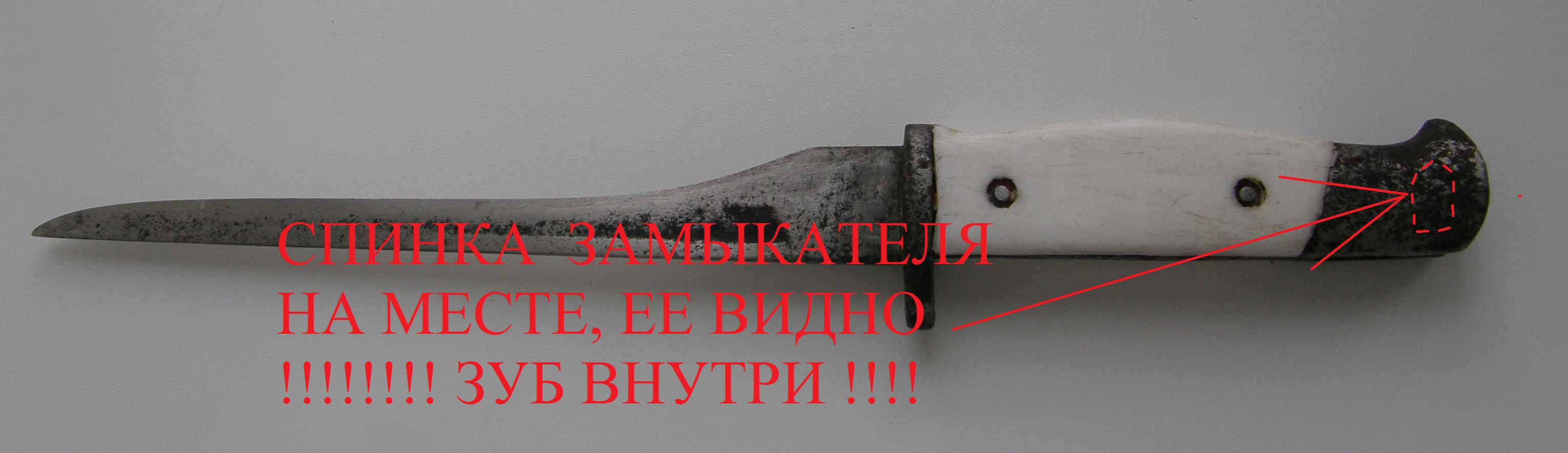

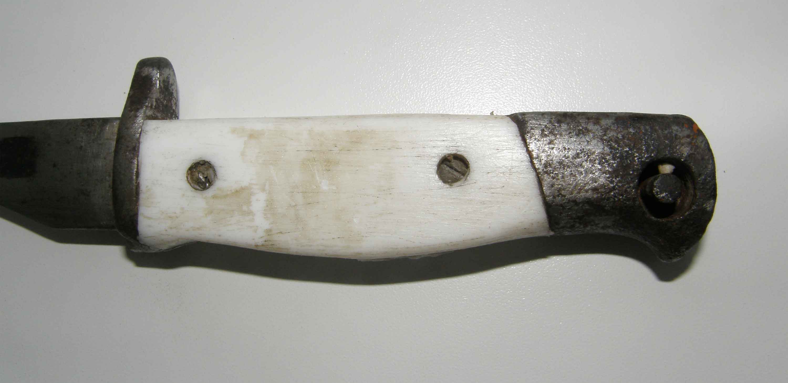

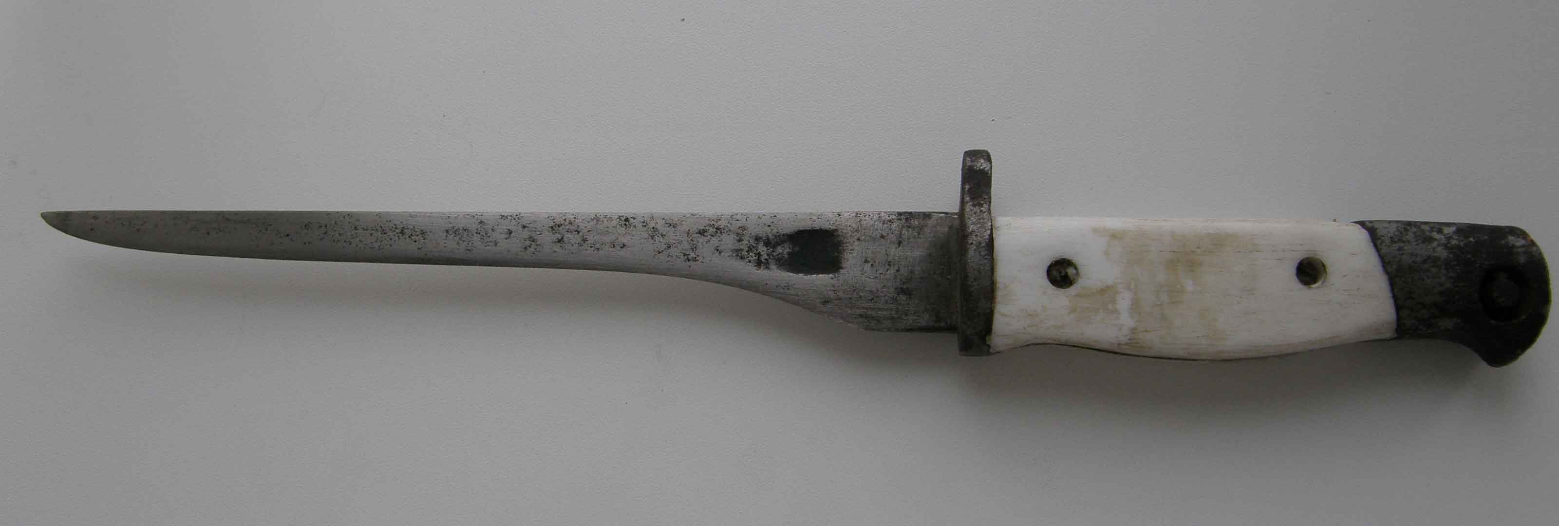

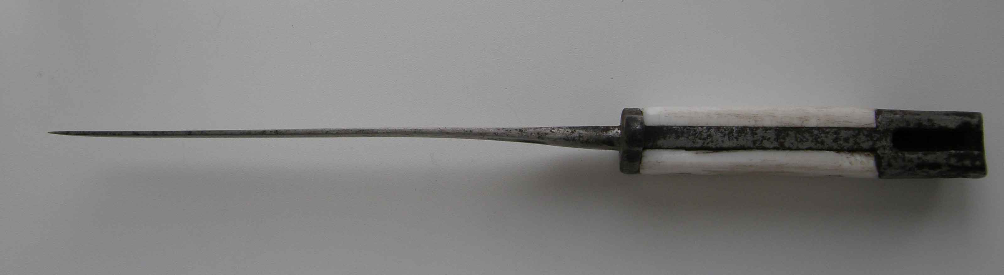

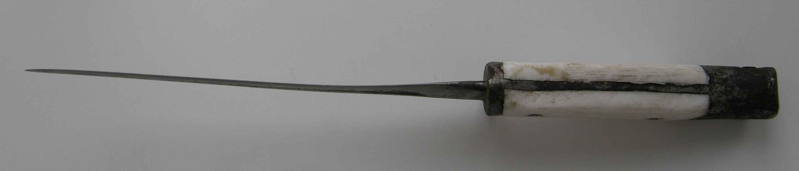

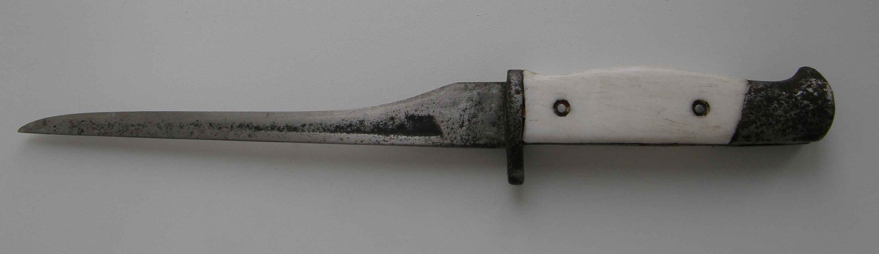

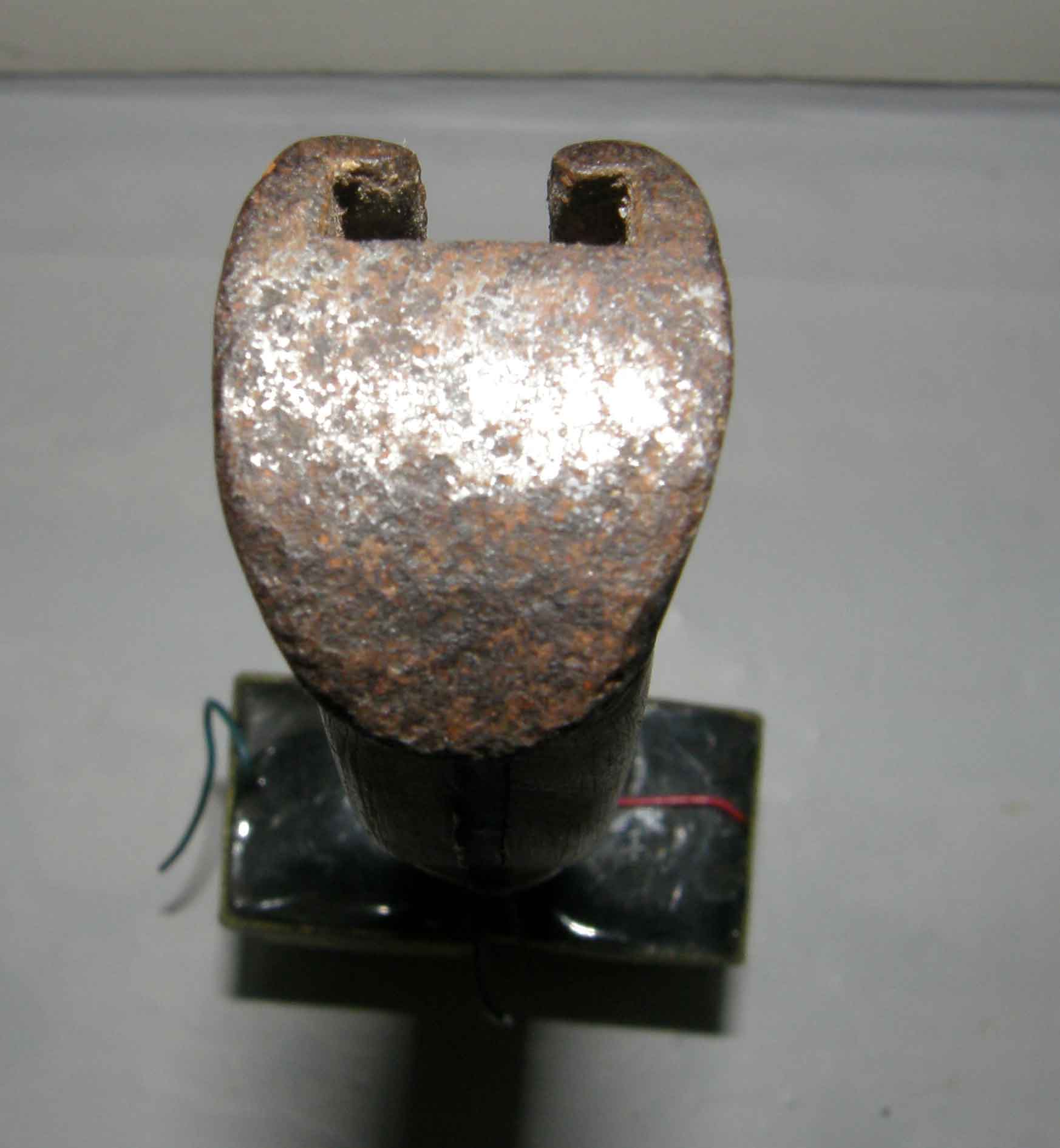

    Собственно все в названии. Какой штык послужил исходником?

    похож на маузер
  4. Cornet57
    Cornet57 Stabsfeldwebel
    2.586
    Донецк Украина
    Вот это уже настоящий свинокол!!! Затачивал настоящий убойщик! Схож с маузером, не более.
  5. Прилив
    Прилив Leutnant
    2.226
    Moscow

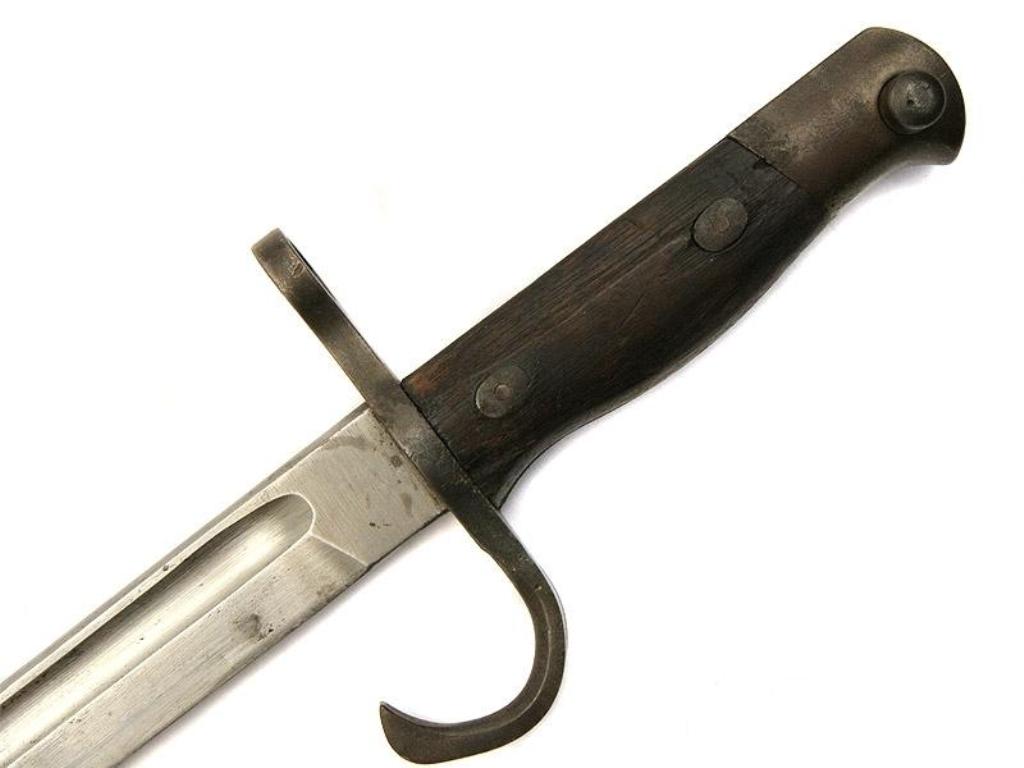

    Не маузер, что-то другое...У маузера круглая кнопка с другой стороны и тыльная часть другая...
    Скорее всего-Арисака Тип 35
  6. Макасин
    Макасин Stabsgefreiter Клуб взаимопомощи
    533
    Кривой Рог

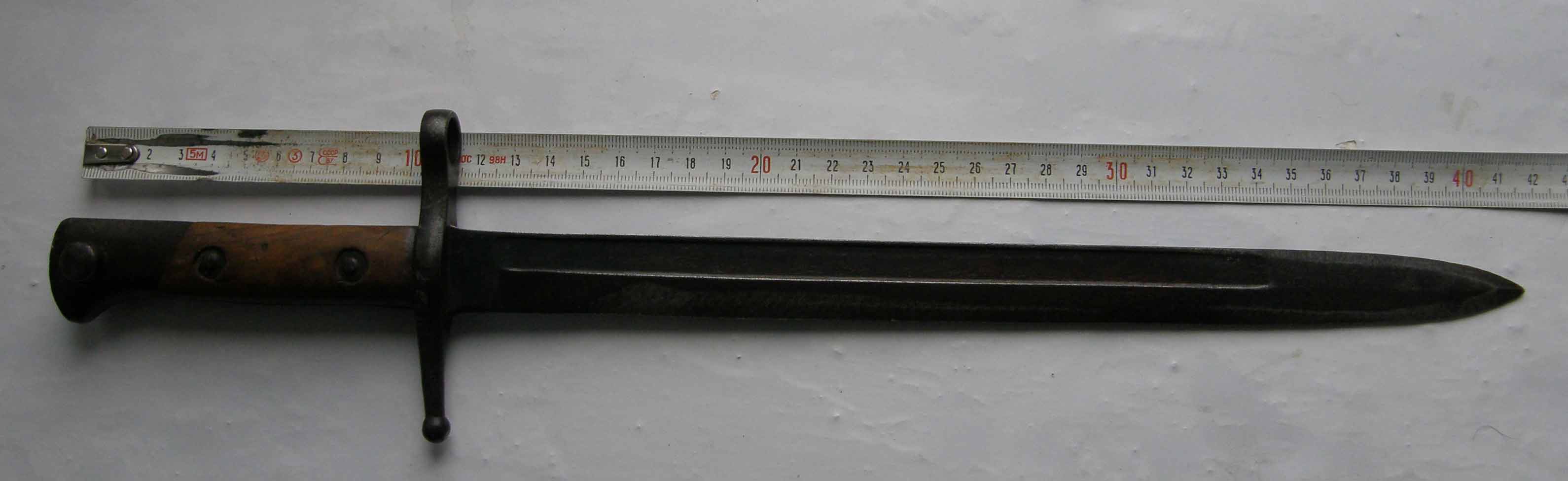

    Больше всего похоже на штык нож к майнлихеру!

    Покажите манлихер, где рукоять(нижняя часть) идет волной как у Маузера, и где такой же хвостовик как у ТС на фото.

    японец---с торца рукояти номер должен быть

    Номера на торце рукоятки нет, даже следы от него не просматриваются.
  11. Андрей1985
    Андрей1985 Stabsgefreiter
    20
    37
    240
    Харків Україна

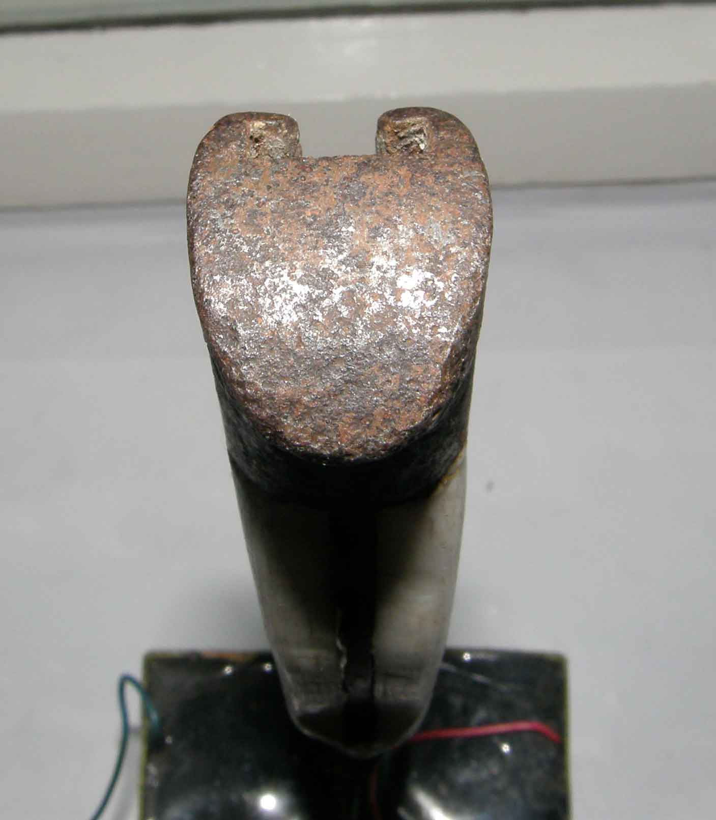

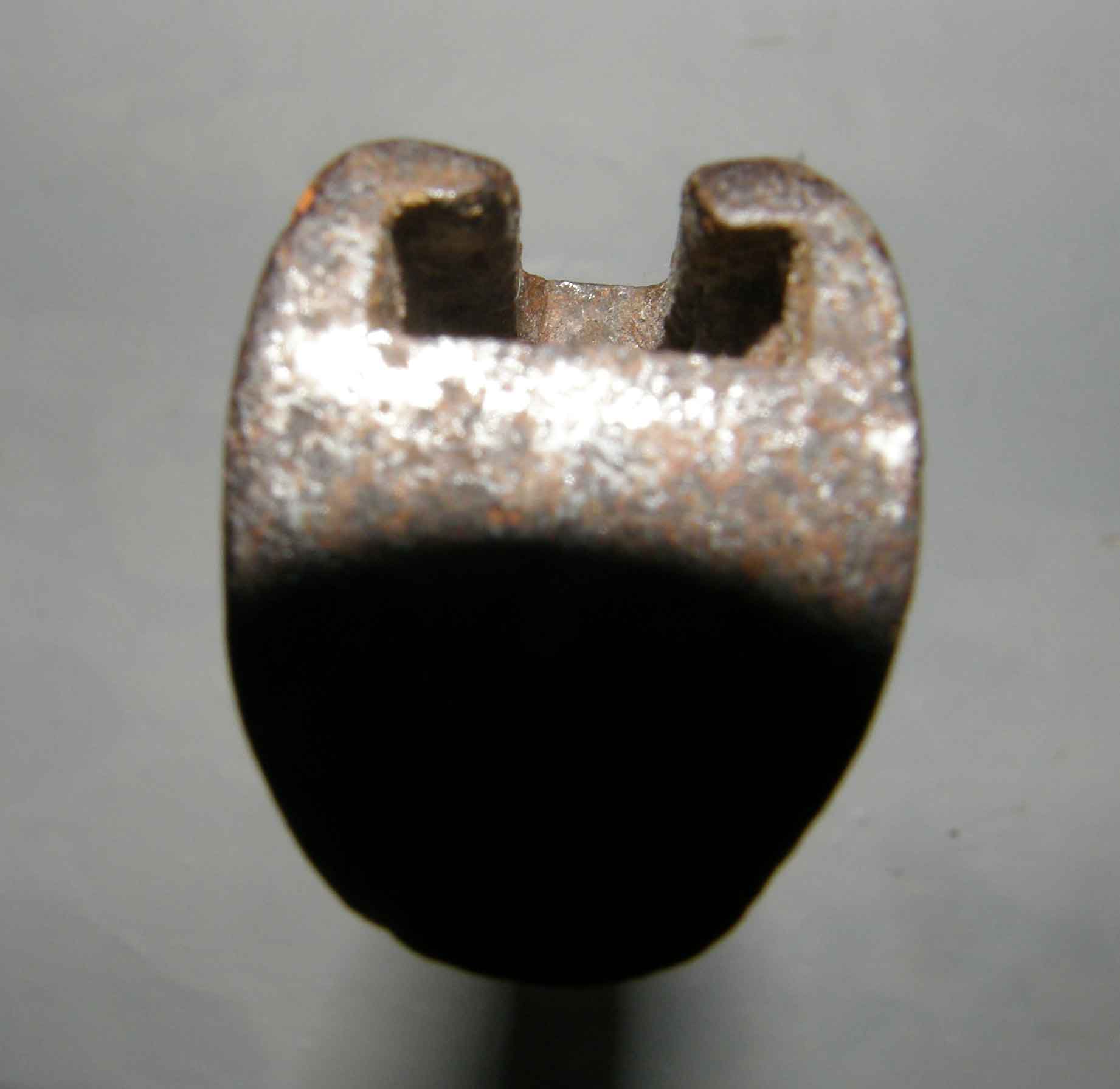

    А можно фото пяткис пазом.
  12. Allour

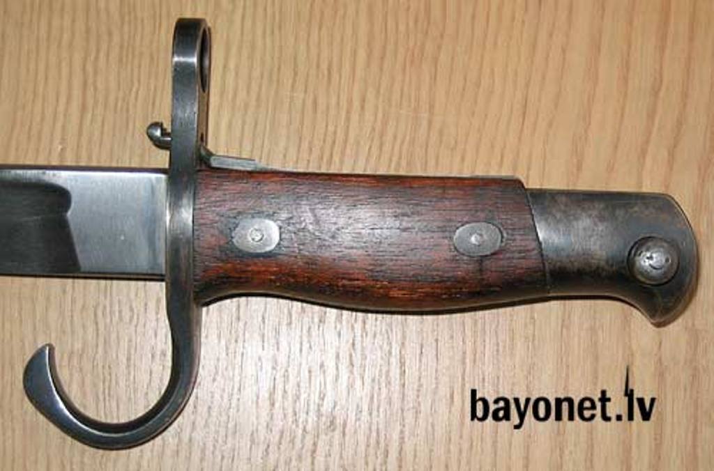

    Allour Feldwebel
    1.321
    Russia, East Siberia
    Где-то примерно так

    Allour Feldwebel
    1.321
    Cмахивает, но не он. Вместо кнопки -круглый паз со штырем, и ни какого намека на пружинную защелку.

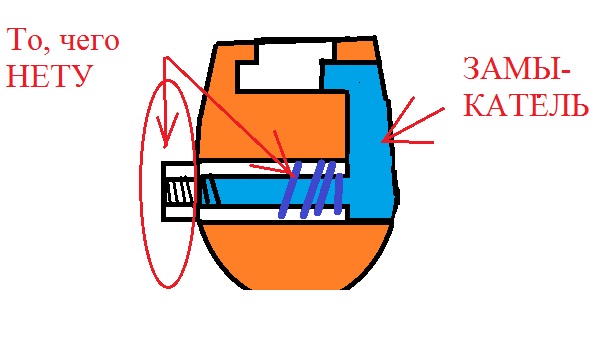

    Просто кнопка спилена до поверхности,
    а штырь и есть замыкатель (см #1 фото 4 и #11)
    (встречалось)

    От пружинной защелки на изделии нет даже следа. На арисаке 30 тип есть. Вомзможно и арисака, но какая тогда модель?

    выбей кнопку и увидишь,что это самая обычная арисака

    Так нет там никакой кнопки, на верхнем ряду фото это хоть и плохо, но видно.

    Мне не попадались, поэтому и спрашиваю. Там вообще в настоящее время никаких подвижных частей нет, как вообще тогда могло осуществляться запирание на винтовке? Ладно видно посадочное место под кнопку, но как производиться запирание без подвижной защелки? В интернете я нашел несколько разновидностей той же Арисаки 30 тип, но на всех есть подвижная защелка, которую видно с обратной стороны ручки от кнопки.
  23. A10A
    A10A General-leutnant
    23.167
    Київ, Україна
    ....гълять...:mad: :smile_9:
    Там шляпка кнопки С-Р-Е-З-А-Н-А, при этом пываливается пружина, А замыкатель (как видно на фото) остался на месте...

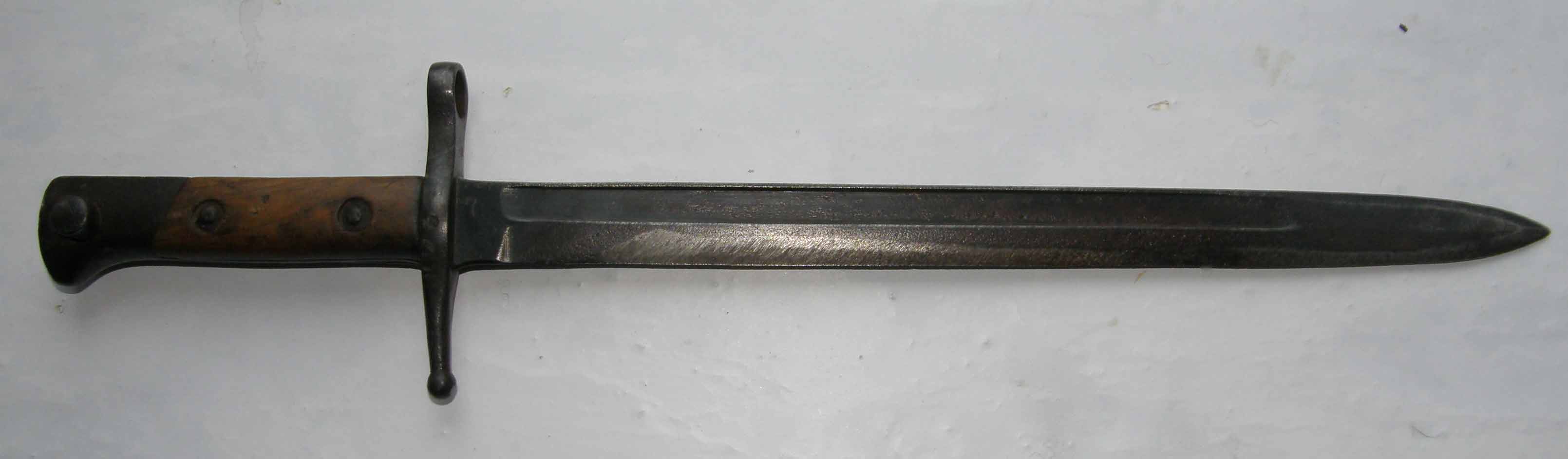

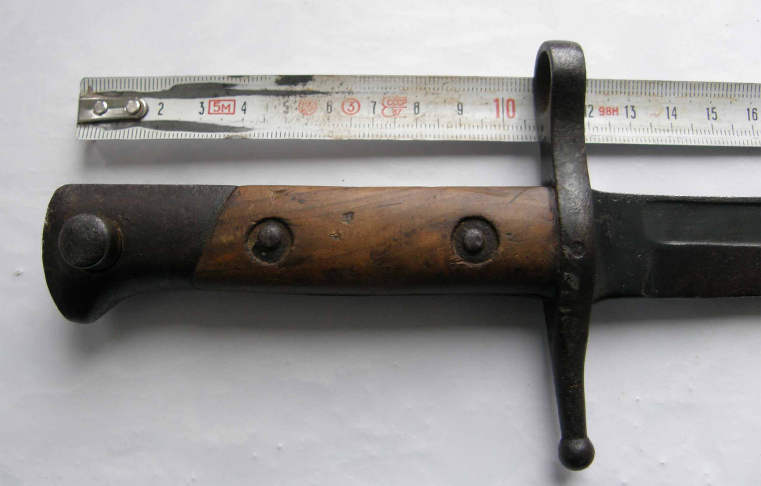

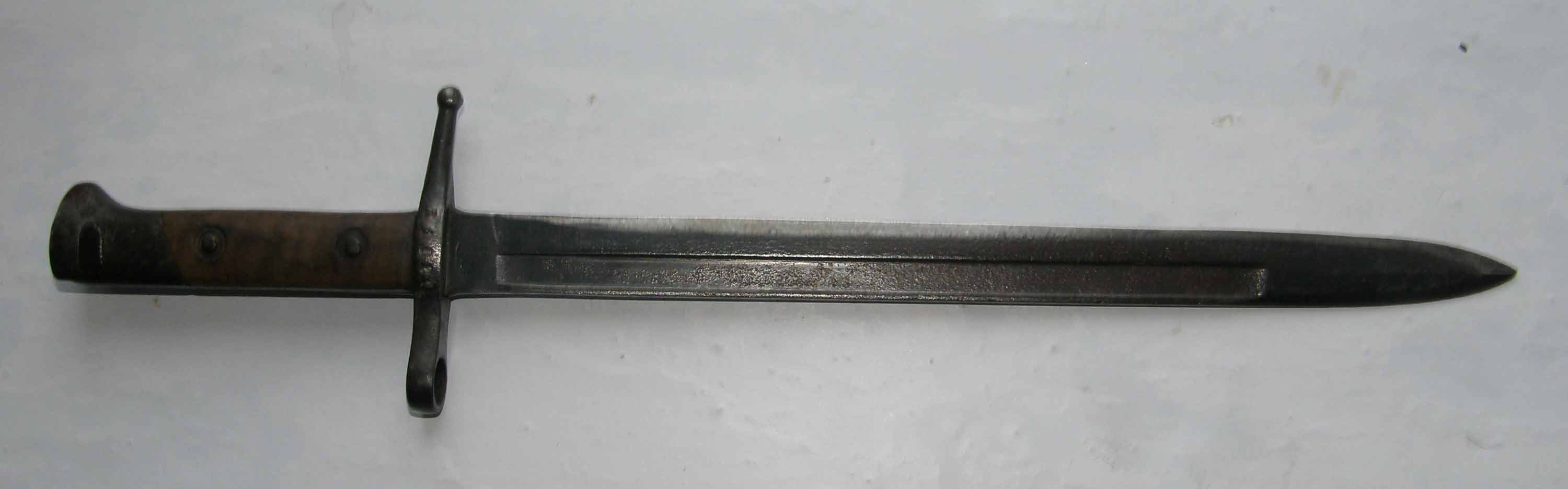

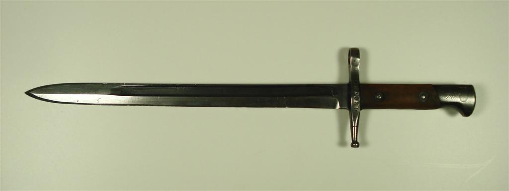

    Ладненько, разглядел, подскажите тогда за этот штык нож, что за тип?
  25. A10A
    23.167
    Київ, Україна
    винт. /кар-н Манлихер-Каркано1891....
