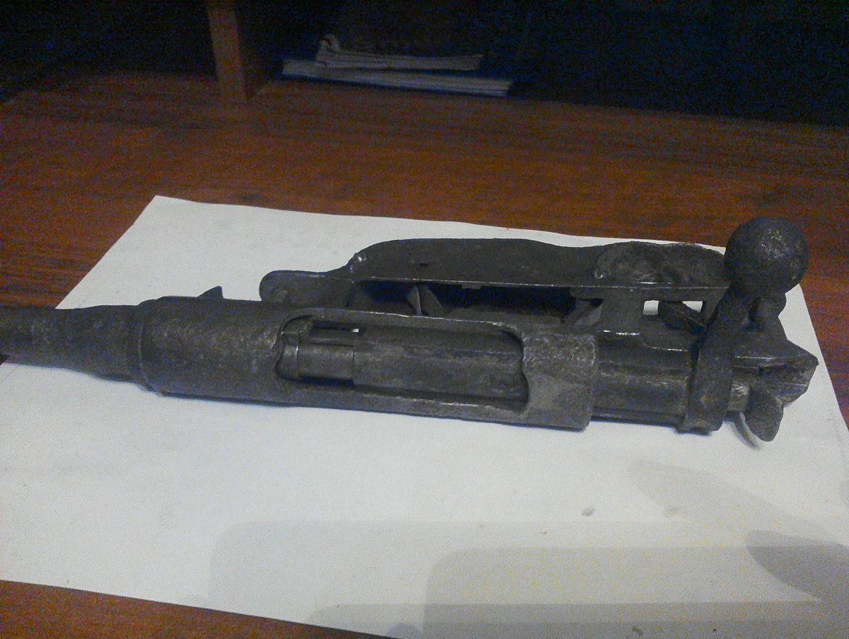

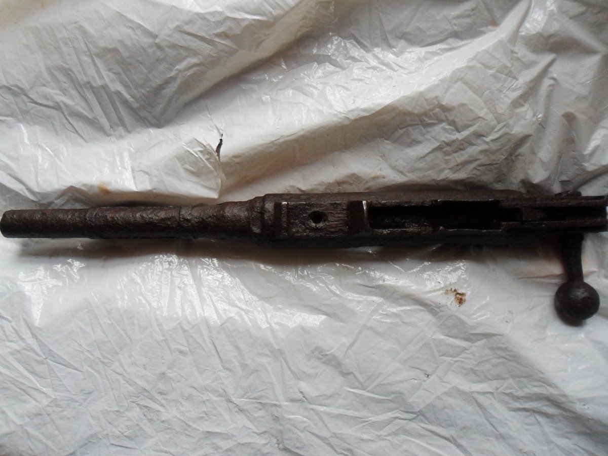

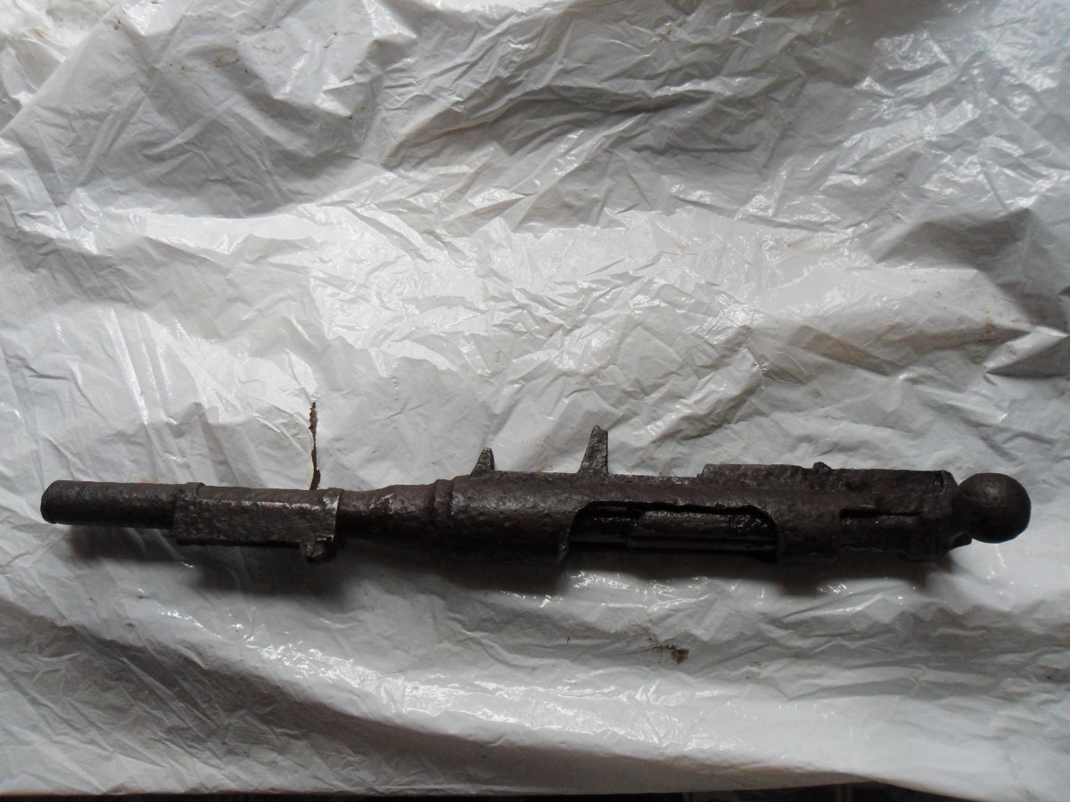

помогите опредилить .что это и как снять затвор.
Тема у розділі 'Стрілецька зброя та її фрагменти', створена користувачем HENIRAL, 3 лис 2016.
  1. HENIRAL
    HENIRAL Schütze
    19
    дунаевцы

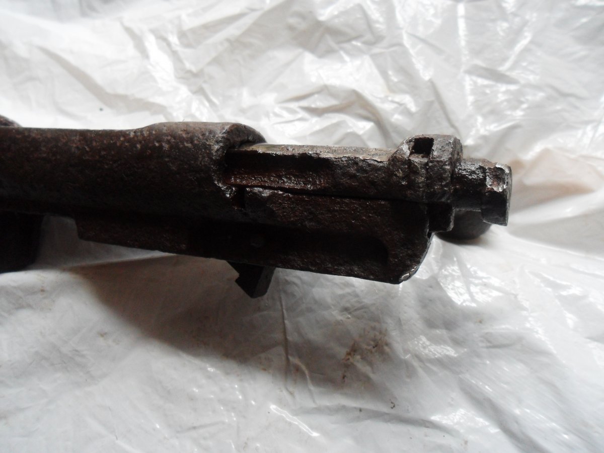

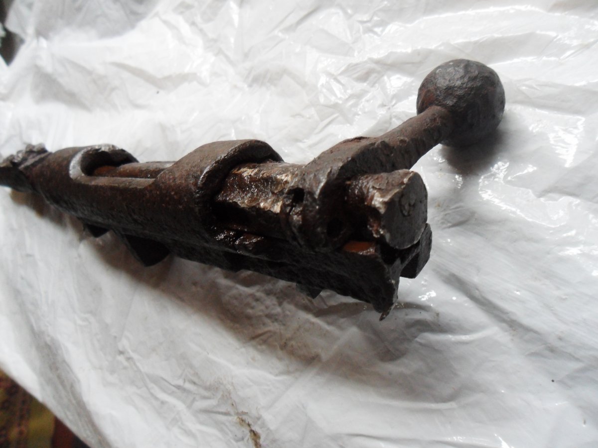

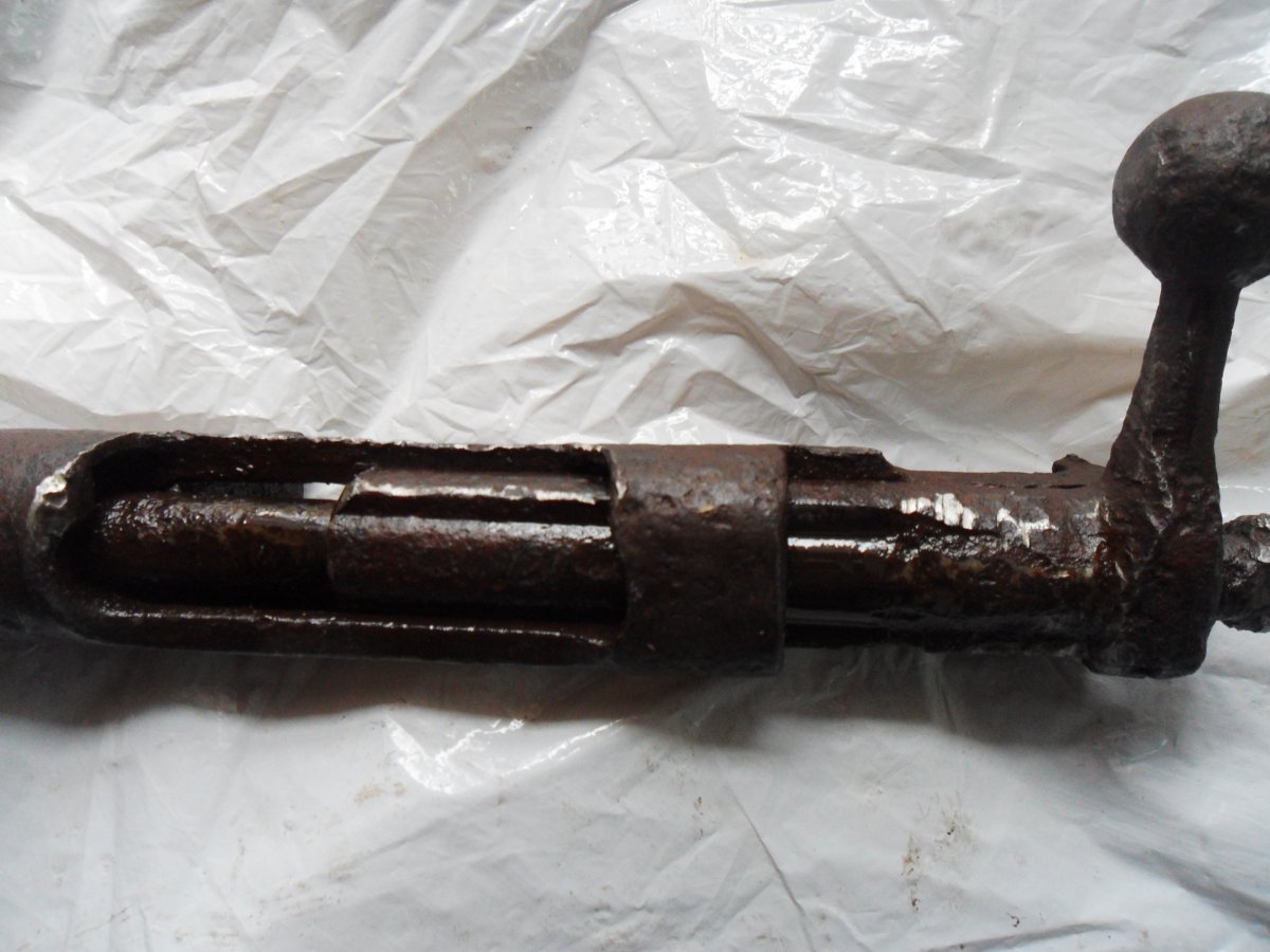

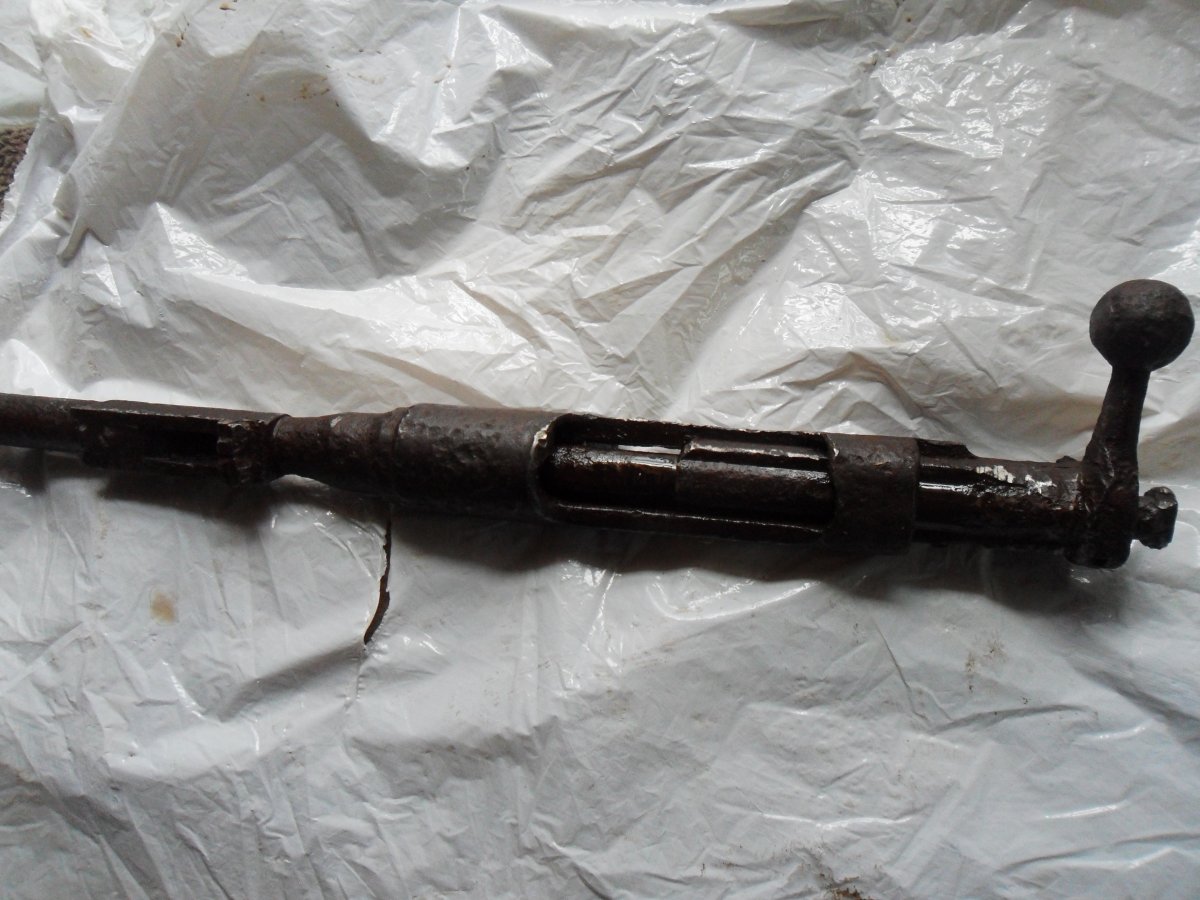

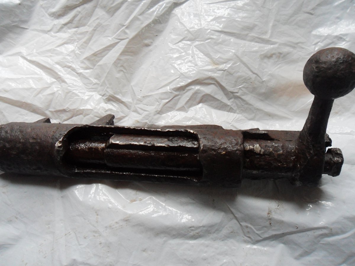

    затвор немного двигается но вытащить не могу .чтото не пускает.подскажите.что к чему.

    похоже на манлихер м 95.

    Труп манлихера

    Манлихер М95, вибивать прутом через ствол, заклинило личину затвора
  6. HENIRAL
    HENIRAL Schütze
    19
    дунаевцы
    спасибо.попробую выбить.
  7. SICHELSCHNITT
    SICHELSCHNITT Feldwebel
    47
    82
    422
    тогда выбрасывателю и личине кырдык,а они самые дорогие в этом металоломе..с ув
  8. vampir
    vampir Oberst
    211
    42
    490
    4.321
    ничего там не сломается если с умом делать перед этим залейте все ведешкой

    Самый лучший способ обыкновенная вода . Берёте видро воды вставили полностью выняли постучали и опять воду.И так много раз .И всё получится .Атак будете весть мазуте и обоих случяя теже возможности. Только непытайтесь выбивать железякой. деревяшкой по ручке затвора по чють чють Проверено.

    Тоже самое делаю но вместо воды керосин,интервал -через2-3 дня,с ув.

    а как с поворотом ? Ведь личинка осталась в положении "заперто" ??...
    выступы сорвало - объясните пожалуйста, какой тут напYй "через ствол" ??

    ...а разве не заметно, что его (затвор) так и сломали ??

    так при постукивании прутом через ствол она и провернется на пазах и выйдет. если не делали сами то не х. советы дурные давать.
    по другому ее оттуда не вынуть.

    она ведУщими выступами ЗАКЛИНЕНА в стЕбле !
    ...хамить не надо, я вообще никаких совЕтов не давал, я Вам задал конкретный вопрос !

    Затвор безбожно сломан. Можно уродовать дальше.Вреда больше не будет...

    зніміть залишки УСМ, бо при вибиванні і їх доламаєте.
    Ще залишився шанс на пружину і бойок ( це якщо далі не будете лупити бо є щанс зламати хвостик.

    мне когда то очень срочно надо было выбрасыватель на М 95, возникла такая же проблема при извлечении затвора - вопрос решил за пару минут - с помощью болгарки:D ... так сказать, сделал учебно-разрезной вариант:oops:

    1.314
