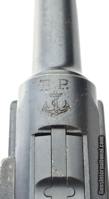

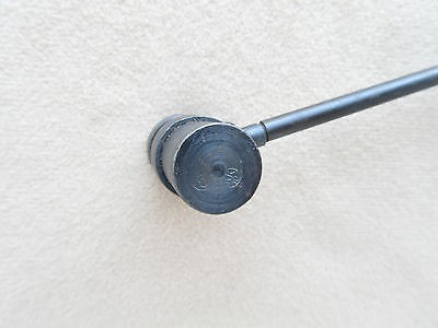

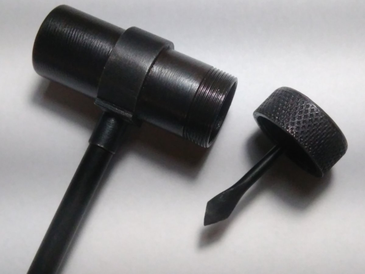

  1. В доме ветерана WWII найдена протирка с маслёнкой (вероятно для пистолета). Подскажите модель оружия и производителя (клеймо на последнем фото тоже сохранилось). Заранее спасибо.

  3. A10A
    A10A General-leutnant
    23.165
    Київ, Україна
    ...кнИжка пИшет, что это от лЮгеров (7,65-мм португальский Р06 для флота)...

    тоже сразу подумал – люгеровий предмет.

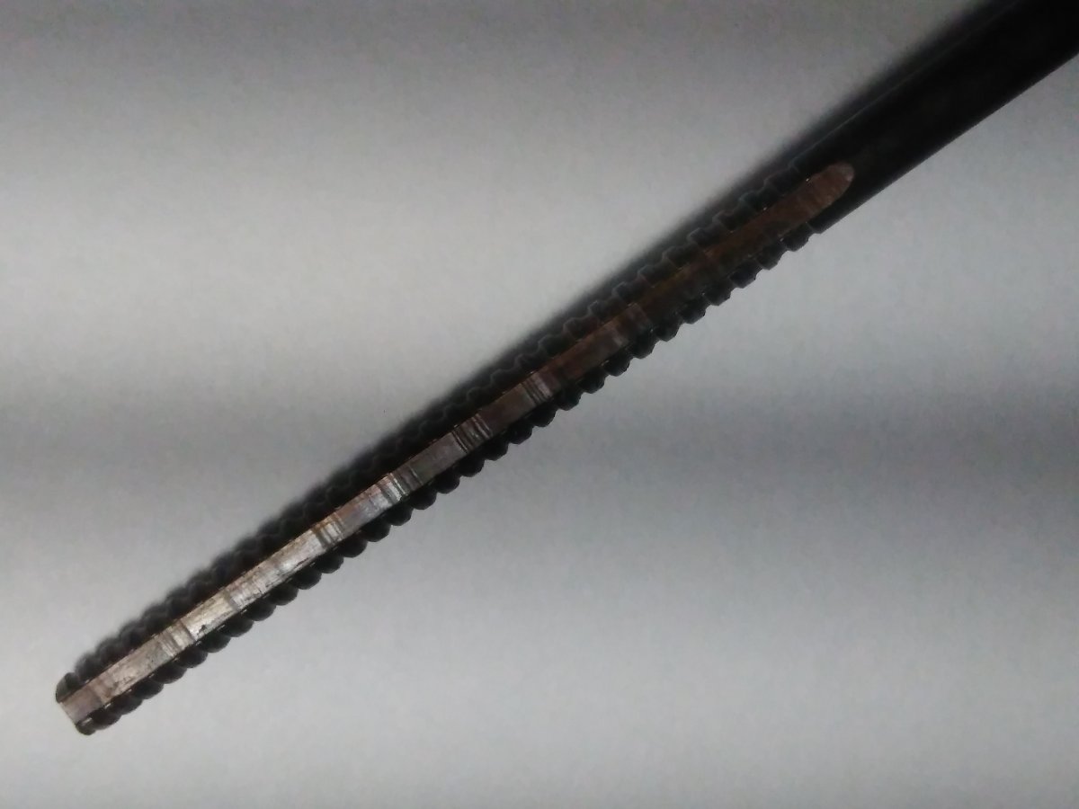

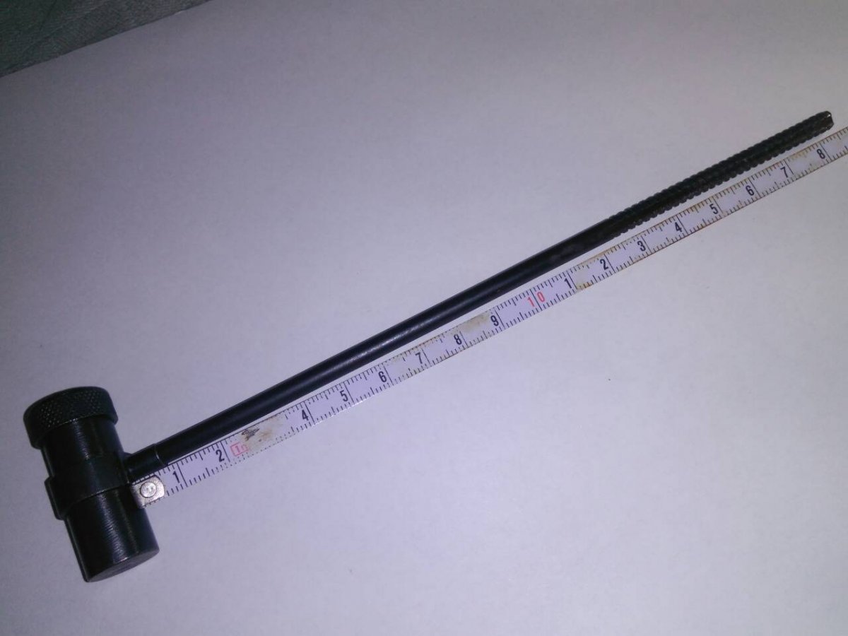

    Здравствуйте.
    Укажите длину стержня и магнитится ли он?
    Пока могу сказать точно лишь, что это протирочный шомпол от пистолета Parabellum.
    Юрась 444 и \Lisovik/ нравится это.
  7. Благодарю всех откликнувшихся!!! Предполагал, что это "иномарка" подобного рода... Но раз такая, то думаю нужно попробовать отыскать и остальное... ;) Всё изделие уверенно берётся магнитом, а длинна рабочей части представлена на фото.

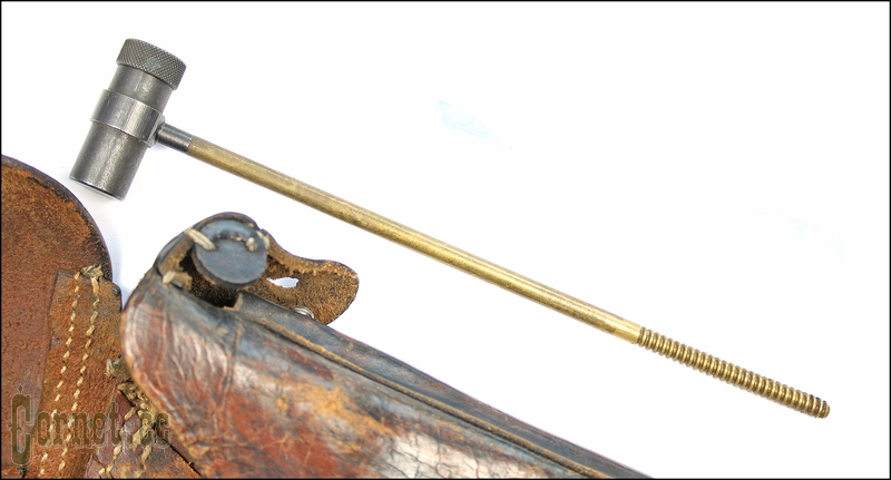

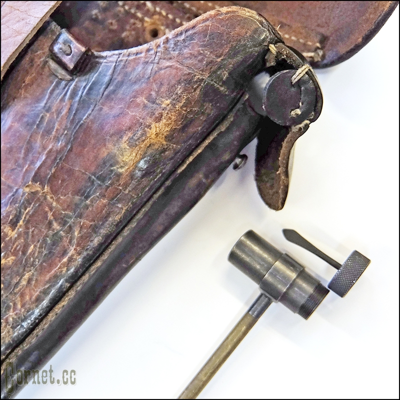

    Если принять размер стержня без учета муфты крепления, то получается рабочая область около 180мм, материал изготовления - сталь,
    то имеется следующая информация из издания авторитетного Йоахим Гёрца гласит (см.фото).
    и
    Обобщив информацию применительно к предмету обсуждения, можно сделать выводы:
    "Подобные протирочные шомпола с ручкой-контейнером для смазки выпускались для ранних коммерческих карабинов". Такой шомпол "располагается в отсеке кобуры пистолетных комплектов P.04 (Navy "Морской"), стержень длинной 180 мм использовался для очистки 150 мм стволов". Шомпол такой конструкции входил в комплектацию коммерческих пистолетов до начала первой мировой войны а также поставлялся по контракту для португальской армии.
    Единственный нюанс - материал изготовления, стандартно - стальная головка / латунный стержень, здесь же все стальное. Такие 175мм производили по контракту для Болгарии (но без масленки), и для Португалии, но, возможно, были и другие заказы.
