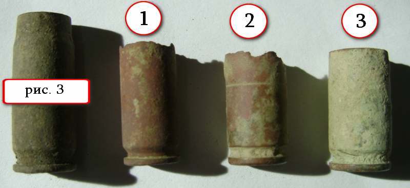

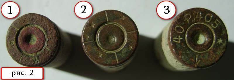

    Есть несколько пуль и гильз. Помогите определить где какие. На рис. 1 больше интересует № 3. Рис. 2 - три пистолетные гильзы. На рис. 3 - они же сбоку, гильза от ППШ для сравнения. Рис. 4 - ещё три (от ППШ - опять же для масштаба). Жду вашего мнения.

  3. К.Э.В.
    К.Э.В. Stabsgefreiter
    999
    Рисунок 2,3 - 3 гильза - мп40.
    Рисунок 1 - 2(две пули) от маузера.
  4. INVEST_R 7.62
    INVEST_R 7.62 Oberfeldwebel
    Ака довжина гільз? Яке маркування?
    Якщо 25мм - нагадує гільзу набоя "Маузер-експорт".
  5. chejen
    chejen Major
    120
    193
    11.171
    судячи з усього,так і є-довжина гільзи ТТ-25мм,на фото 4 всі гільзи однакової довжини.
  6. Cyta_max
    Cyta_max Gefreiter
    153
    Lemberg
    рис. 2 №2,рис. 3 №2 9 mm Browning, 9х17 Будапешт Венгрия
  7. Cyta_max
    Cyta_max Gefreiter
    153
    Lemberg
    рис 4 три маузера 9х25
  8. chejen
    chejen Major
    120
    193
    11.171
    рисунки 2,3-гильза номер один-8х19 рот-штейр.
    1 человеку нравится это.
  9. Cyta_max
    Cyta_max Gefreiter
    153
    Lemberg
    рис. 2 №1 8x19 Roth Steyr
  10. bigfoot
    bigfoot Oberstleutnant
    3.266
    Прикарпаття
    Простите, немного отвлёкся по работе. Попробую всё уточнить. На рис. 1 - 3 пули крупнокалиберные. №1(ржавая) калибра 14 мм две под №2 - 12,7. Но больше интересует №3 - длинна 26мм, калибр - 11, материал похоже свинец, что же это??? На рис. №3 три гильзы длиной 24,5мм и калибром 9 мм. Маркировка такая же, как у №2 на рис.2 (четыре звёздочки)
  11. Kugel
    Kugel Moderator
    1539
    2.921
    5.338
    Фото№1:
    1 - 14,5 БС-41;
    2,3 - 12,7 "браунинг" бронебойные;
    4 - 10,67 "бердан".
    Фото №4:
    3 гильзы - от 9х25 "маузер экспорт"(клейма бы всё прояснили).
