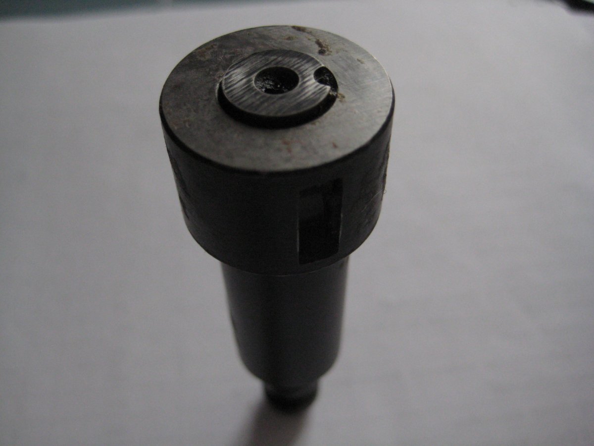

    Попалась такая штука, что это, подскажите?

    Приветствую!
    Плунжерная пара топливного насоса высокого давления.
    С ув.

    Она самая, от ТНВД дизельного двигателя.

    Спасибо! Знать бы еще какого?)

    Выбирай https://yandex.ua/images/search?tex...ww-1076-wh-481-pd-1.25-wp-16x9_1366x768-lt-67
    Предмет ценности как изделие не представляет. При ремонте ТНВД меняется весь комплект (4,5,6,8,10,12)шт.
    Втулки и плунжера не взаимозаменяемы из разных пар, потому как притираются между собой в паре, от сюда и название ПАРА. Сточив головку плунжера на конус будет хороший керн, а со втулки можно сделать просечку.

    Спасибо за квалифицированное разъяснение! С ув!
