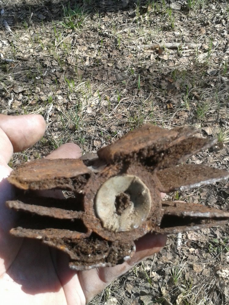

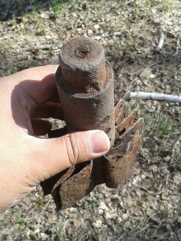

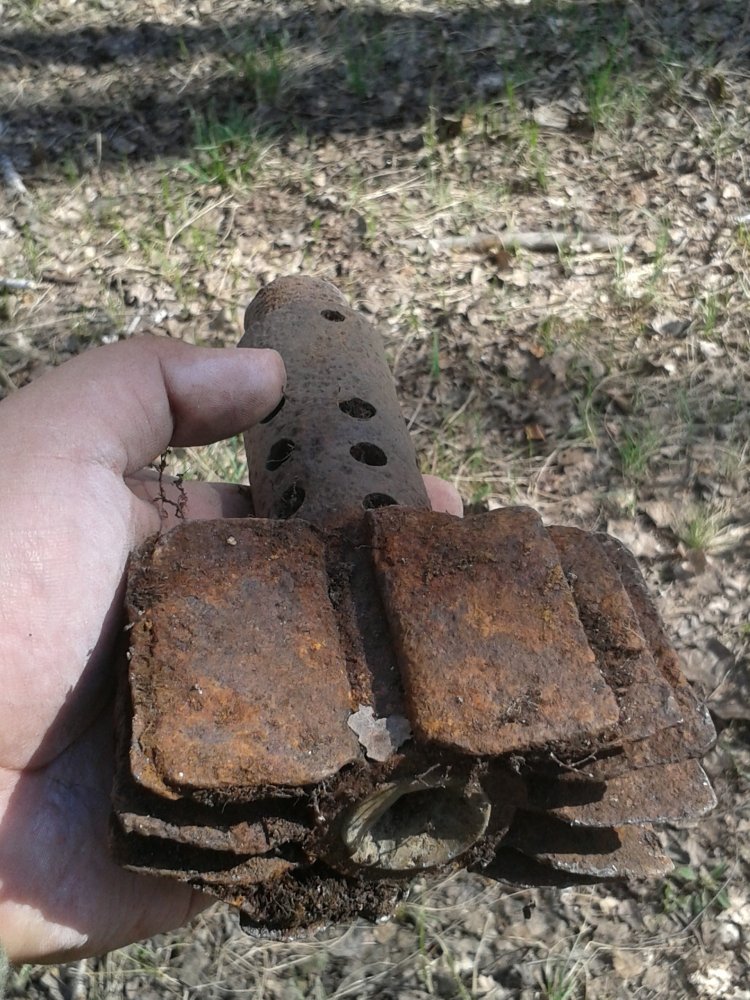

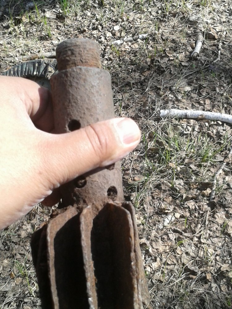

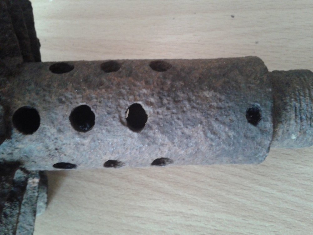

    Сегодня на копе попалась такая штуковина. Помогите, пожалуйста, определить что это. Предположительно хвостовой стабилизатор, но вот от чего теряюсь.

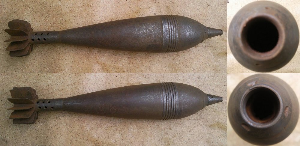

    Стабилизатор от 120 мм минометной мины, а вот гансовской или нашей не пойму вам по клеймам вышибного заряда лучше понять.

    "Хвост" от советской 120-мм минометной мины...

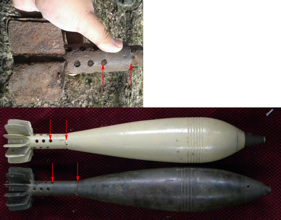

    Можно и без осмотра вышибника....См. на фото.... Там визуальный признак хвоста нашей и немецкой понятен будет..

    Спасибо. Похоже не немецкая?

    Дервиш! Поясните, плиз для тех, кто родился на бампере бронепоезда. Что за визуальный признак? Я нифига не понял, сколько не смотрел на фото.

    Добрый вечер. Посмотрите во-первых на общую длину советского и немецкого хвостовика, а во-вторых посмотрите на расстояние между стрелками (сорри, сразу не показал это стрелкой на фото). Как-то так.

    Вот теперь понятно. А то я смотрю, куда стрелки указывают. Спасибо.
