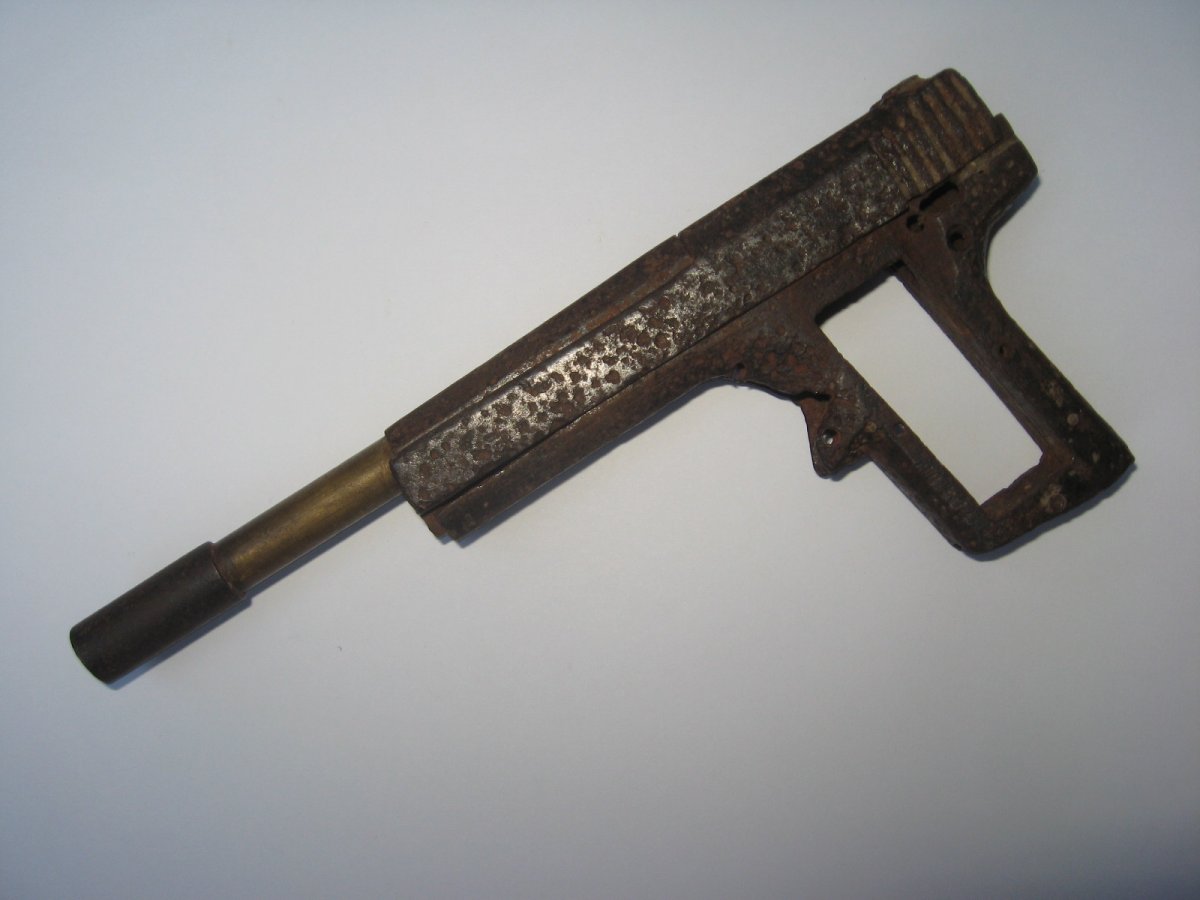

    Ув Камрады помогите определить модель пистоля!!

    В таком ракурсе мне он похож на Menta!может самая ранняя?
    Его длина-120мм

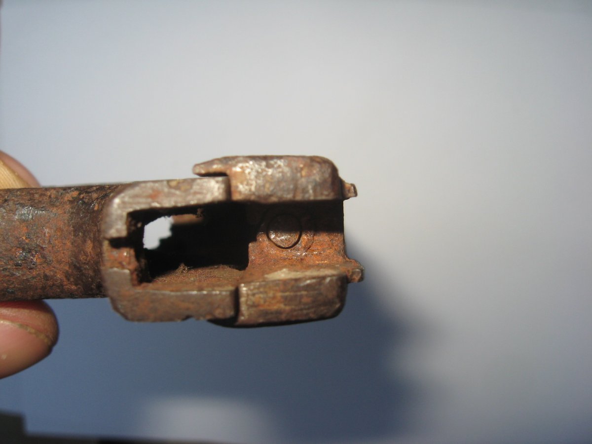

    Он ко мне пришол в состоянии как на первом фото!меня сбило с толку наличие ударника(кольцевого боя), отсутствие направляющих(лишь кривые прорезы болгаркой на рамке!короткий патрон 22го в шахту магаза не пролезет, поэтому выбил ударник и понял что его и пистолет делали разные люди!чашечка личины и размеры шахты говорят о том что он под 6,35! Предполагаю сзади в рамку становится "затыльник"(не знаю назв детали) который заходя в личину взводит пружину ударника и дает направление(сист-ма browning 1906)!из родного зипа лишь шток возвратки и ошметки старой защелки магаза!думаю должна быть какая-то "защелка кожуха затвора"!которая при разборке снимается после магазина!уверен что это серийник!
    Пока успел сделать лишь выбрасыватель, спусковую скобу, новую защелку магазина(на подобе старой)!сейчас гну магазин...
    Хотелось бы посмотреть на некоторые вещи в оригинале))какие они должны быть...

    100 просентовый самопал под патрон 5,62 мм лонг рифле.
    Похожые делали кода нам было примерно 15 лет.

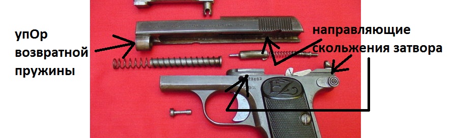

    Есть ряд технических "момнтов", отсУтствие которых НЕСОМНЕННО говорит об кустарном происхождении "предмета".
    Объясню :
    Любая система самозарядных пистолетов подразумевает наличие НЕРАСЦЕПЛЯЕМОГО узла скольжения затвора по рамке (т.е. внутренние пазЫ в затворе и внешние на рамке - а на Вашем этого нет... :()
    Далее - не монолитный (спереди) затвор предполагает, как минимум, узел крепления переднего упора для возвратной пружины (и этого тоже нет)...
    И вот еще - существовало очень МАЛО "карманных/жилетных" систем с открытым курком (ну, хотя бы Фроммер "беби" - 7.65мм!)
    ИМХО.:smile_8:
    З.Ы. З.Ы. ...догадывюсь, на что смотрел автор этого "изделия" - есть характЕрная особенность в рамке... ;)
    ...как-то так...

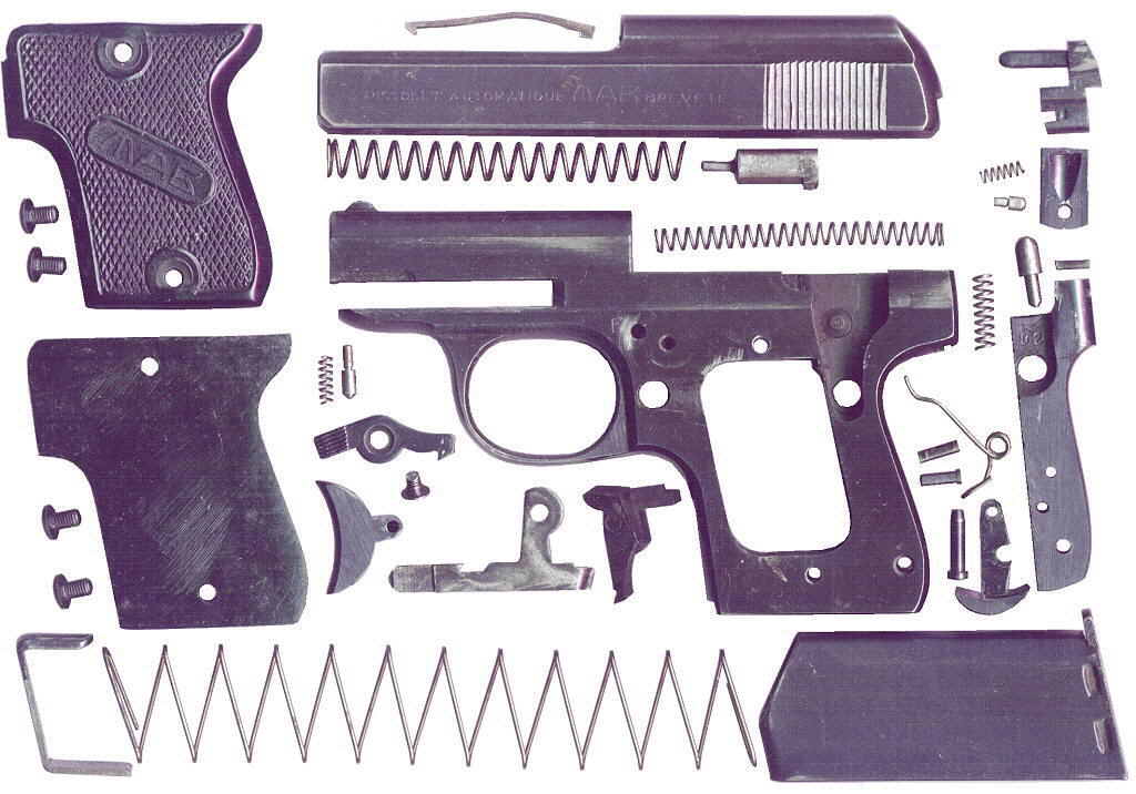

    Обратите внимание на схему bernadelli baby а именно на деталь номер 4!!такие сьемные часто встречаются(walther mod1,9; Mab; Davis; Menta)!и в этом уверен было чот похожее!имеем узел сцепления и скольжения!
    А на место курка была, а если нет до будет защелка кожуха(замочек который держит всю констр) аля MENZ LILIPUT!
    Только мое мнение!а где еще я смогу подискутировать на больную тему?)

    Та, нет узла скольжения, негде ему скользить, потому как на Вашем длинный удАрник (потому как куркОвая система), потомУ задняя направляющая (как на 6,35-мм Бернарделли ) туда не лепится.
    (... и то, что это не Бернарделли тоже, пожалуй, понЯтно ?)

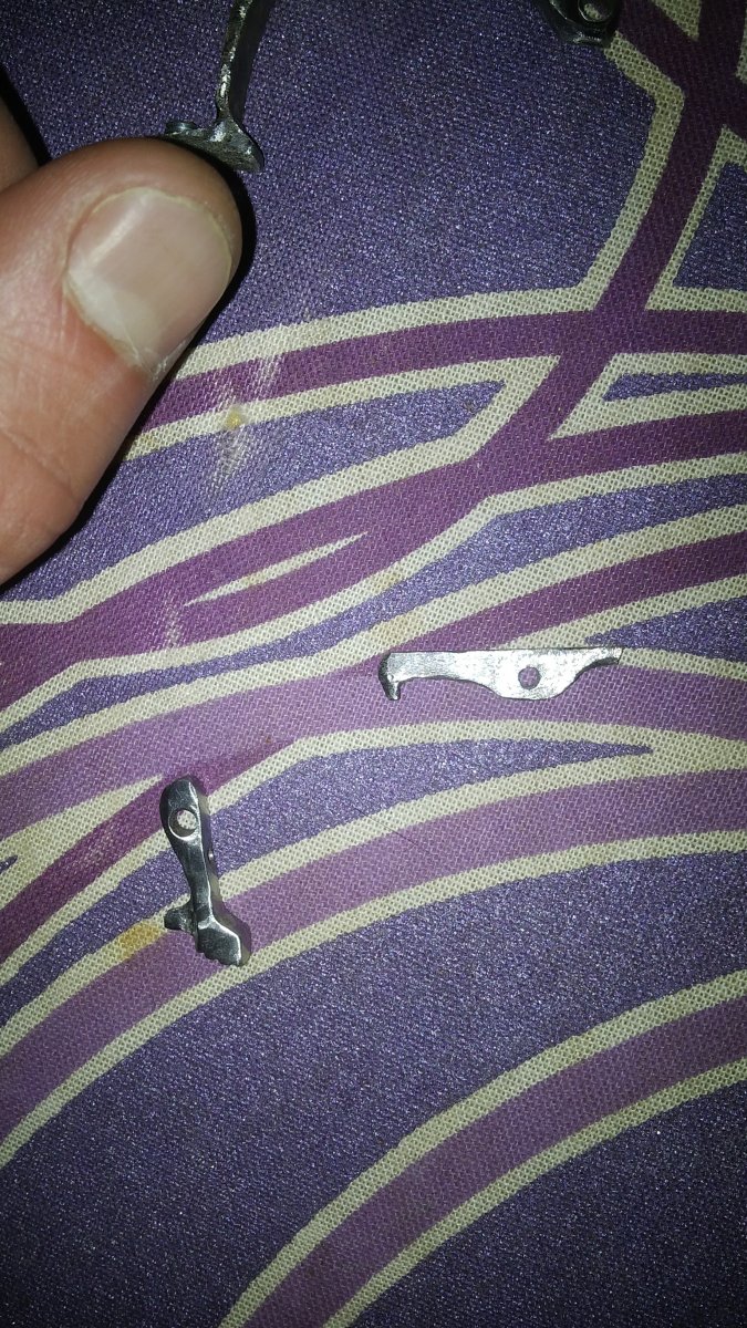

    Сделал спусковой крючечеек!!
    Итого у меня есть:спуск скоба, защелка магаза,крючек и выбрасыватель!
