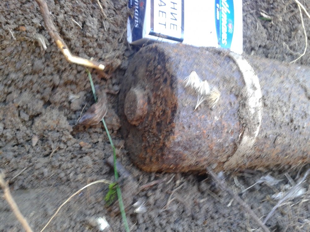

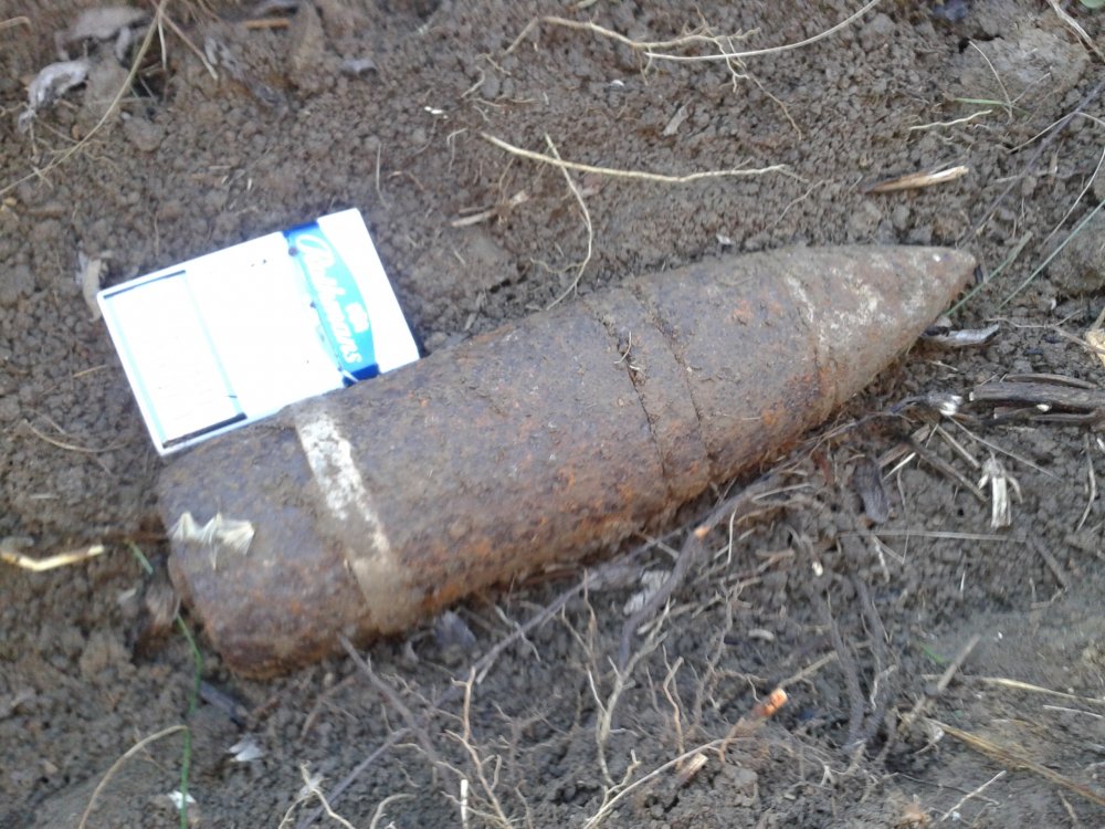

    Выскочил такой вот огурец, похоже, после прохода сборщиков гильз, нестреляный. Личные выводы после просмотра каталога - Бр-350Б с МД-5 без трассера. Я прав? Или это Бр-350БСП?
    P.S. ВОП закопан еще глубже, чем раньше.

    Совсем не факт. Больше похож на БР-350Б с ввинтным дном и весьма опасным взрывателем МД(не только МД-5 ставили). Фото отвратительное, но на нем мне видится ввинтное дно. БР-350Б были с ввинтным дном и без него. Так что, отсутствие ввинтного дна - не есть основной критерий безопасности подобного снаряда, но наличие ввинтного дна - есть верный признак, что у снаряда есть камора под ВВ. К тому-же, БР-350СП достаточно редки.
    Где вы такую ссылку нашли? Были БР-350Б и БР-350СП. А БР-350БСП, думаю, мог бы получиться, только если бы два ранее упомянутых снаряда слишком близко друг к другу лежали и настроение у них было бы подходящее.
    Вообще-то, если определяете ВОП, тем более такой и по такому фото, нужно подходить поответственней. А то может и беда произойти. Не у вас - у ТС. Посты можно и на определении гильзача набить - это, никому, кроме науки, ущерба не принесет.

    какой нахрен сп, обычная дрянь с мд-5 без гайки
