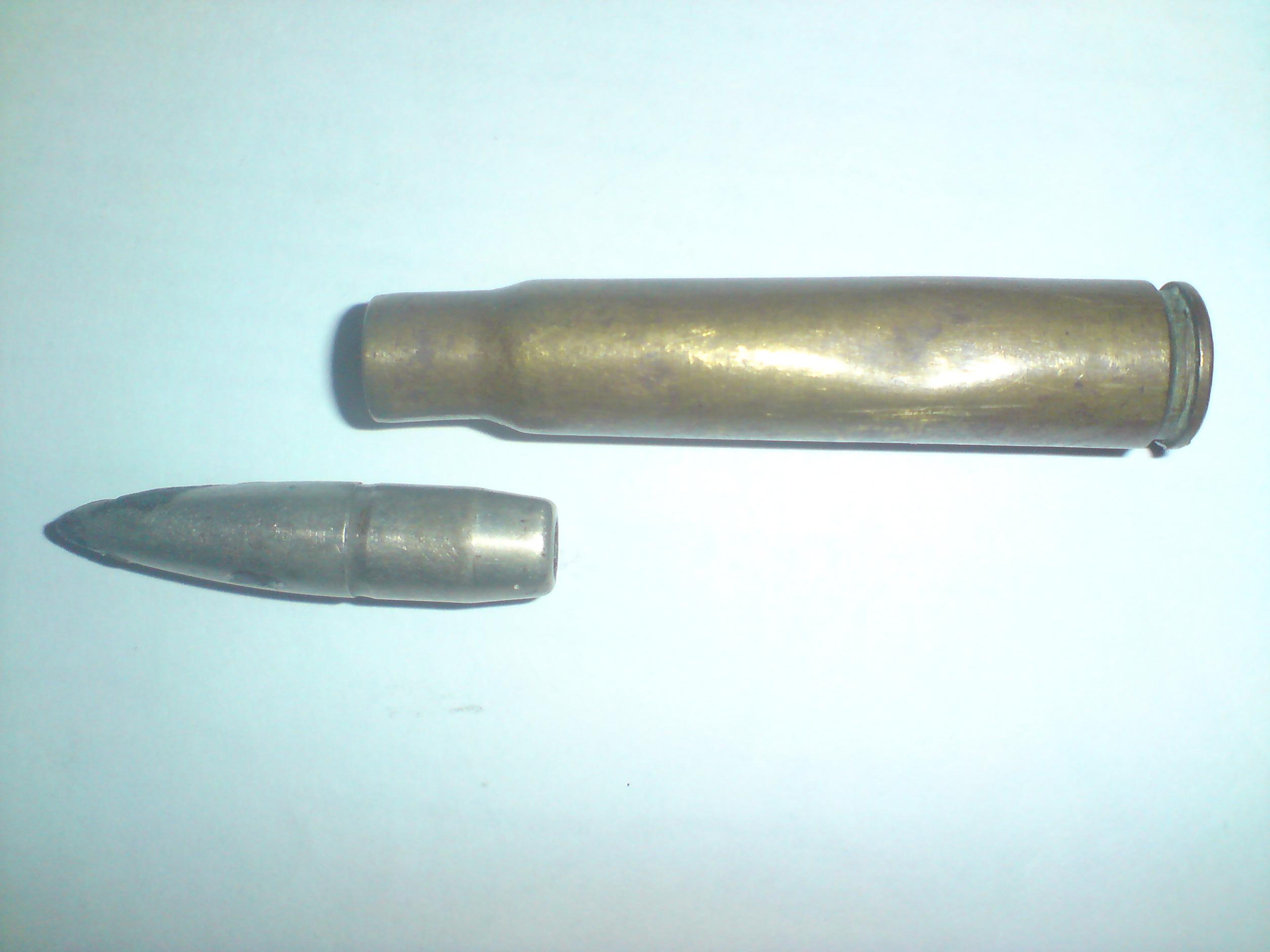

    ну это 1 что я бы хотел уточнить по клейму это немецкая гильза т.к. имеется мини штамп орла... на капсюле были остатки красного лака. помогите точно с названием и что за патрон то был? бронебойный??
    2. это пули 14,5 мм и 12,7 мм. на пуле 14,5 мм были остатки красного лака думаю что бронебойная. 12,7 мм пуля использовалась 1 дедушкой как керн поэтому она в плохом состоянии... пожалуйста уточните типы этих пуль.

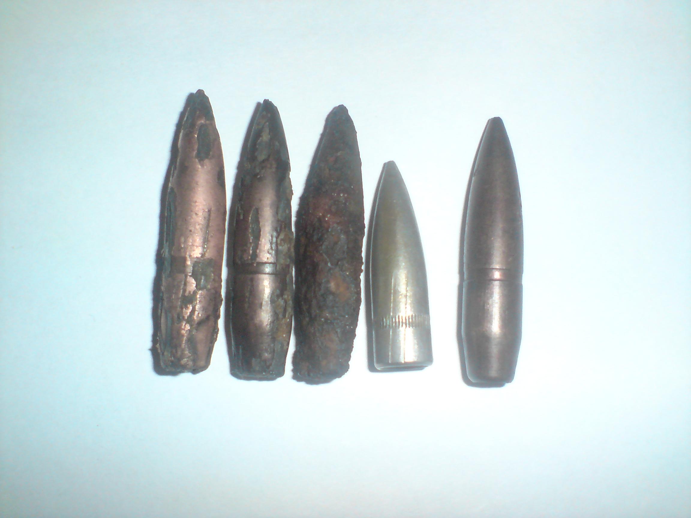

    3. это пули 7.62х54R. первые 3 шт. с остатками красного лака только не пойму бронебойные это или зажигательные. после пули "л" лежит пуля которую мне назвали как "лпс"- разве были они в ВМВ? и больно сильно она похожа на мои :smile_5: помогите разобраться!

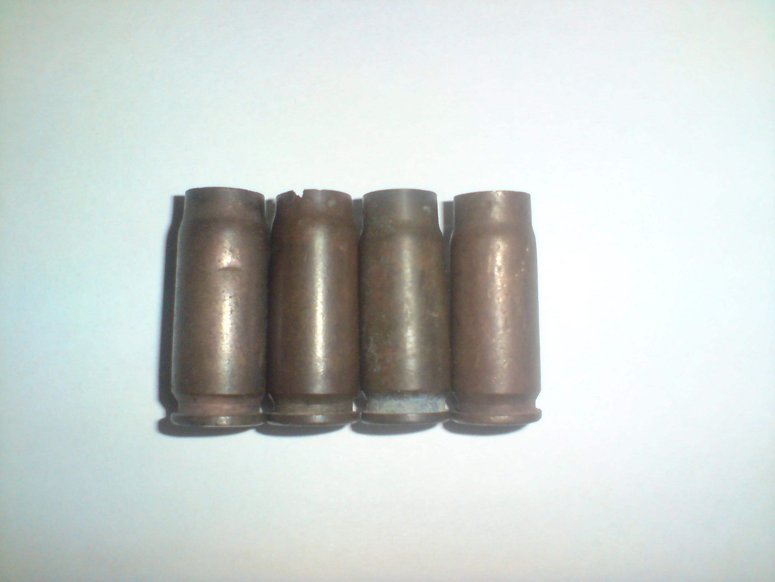

    7. я нашёл несколько нестандартных гильз от тт. они имеют более маленькое по высоте горлышко. первые 2 шт и есть не стандарт. первые 3 шт отстреляны из ппш а 4-я из тт (последние 2 для сравнения)

    и 14,5 и 12,7 - бронебойно-зажигательная Б-32
    замерьте длину пули, у арисака должно быть 32мм
    гильза от 20мм автоматической зенитной пушки "Эрликон"

    По 3 фото. 1, 2, 3 и 5 пули - все, скорее всего, Б-32 или бронебойно-зажигательные. Пуля №4 - "Л". Последняя пуля №5 ЛПС быть не может, так как пуля ЛПС имеет совершенно другие размеры и геометрию. Наберите в поисковике "пуля ЛПС" и сами все увидите

    сорри, ошибся. это 20х138B Rheinmetall/Soloturn:oops:
