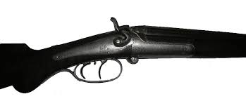

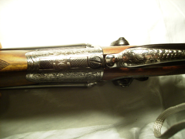

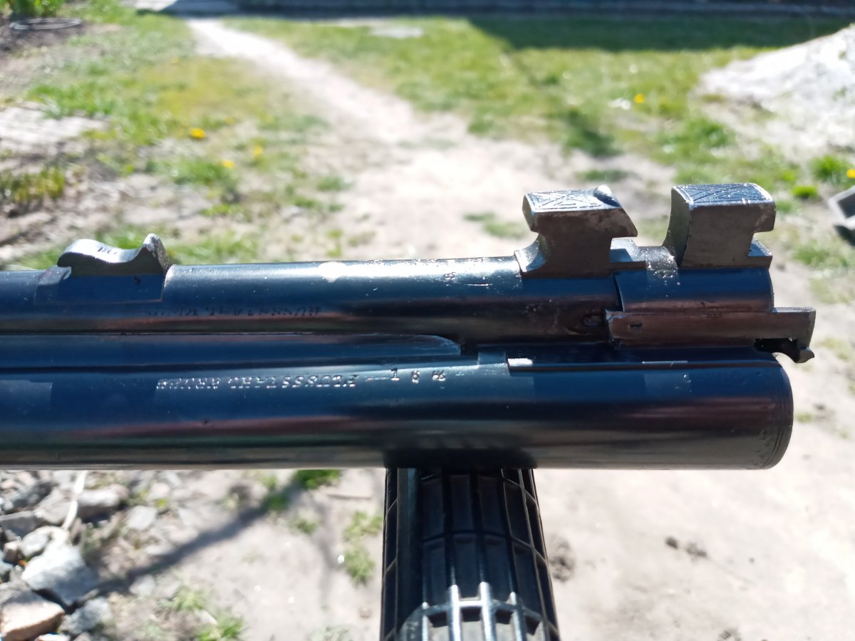

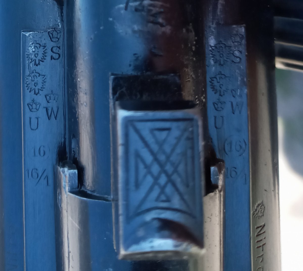

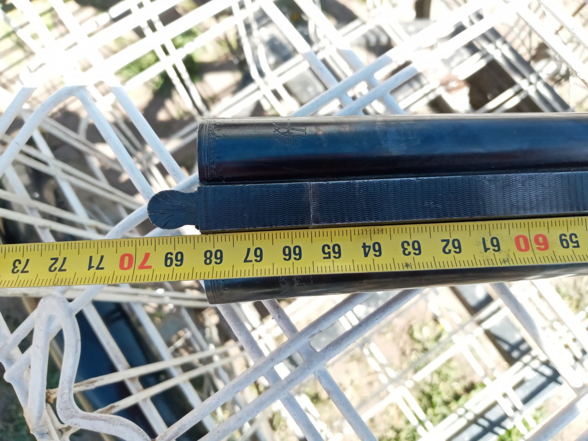

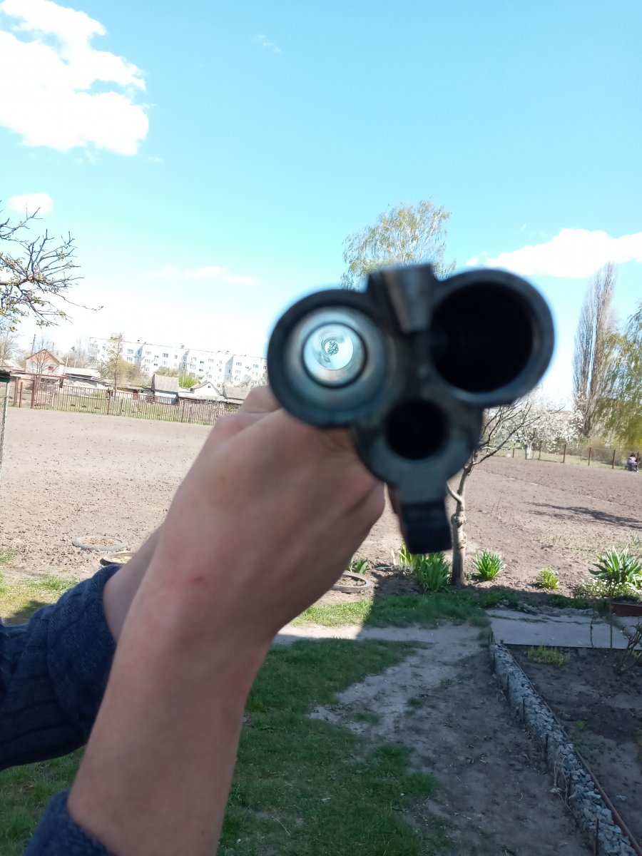

    День добрый. Помогите определить тройник и стоимость.

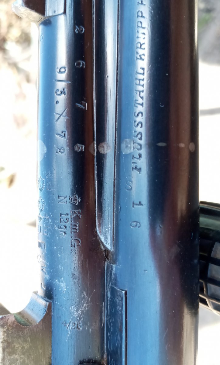

    На Тройнике ТС клейма до 1933г.

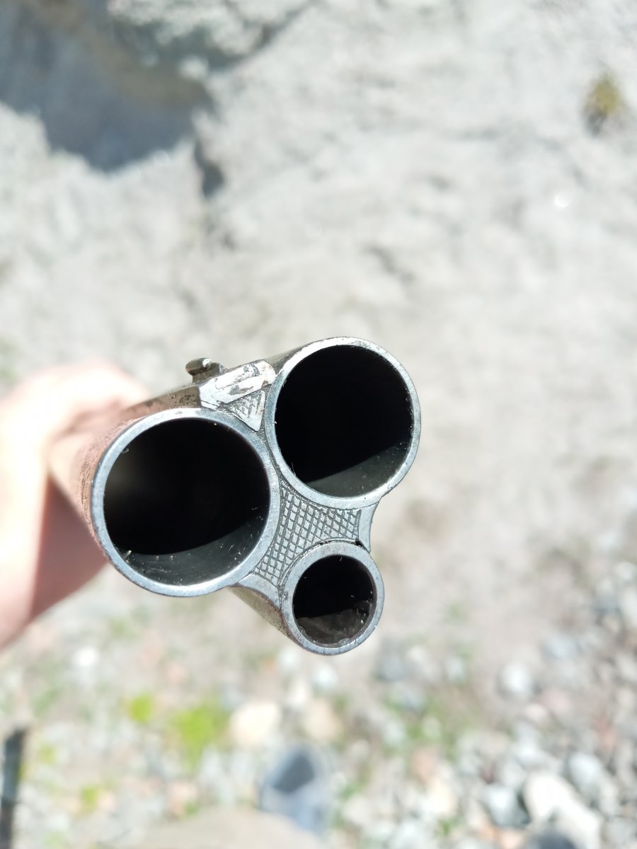

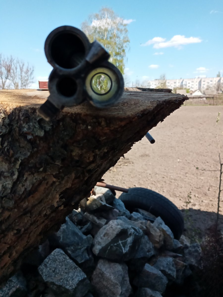

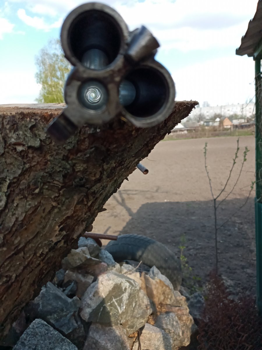

    Гладкие стволы -цилиндры. Нарезной ствол калибра 9,3х72. Несмотря на то, что патроны, теоретически, сейчас производят Селлер энд Белоуд и Нобель, вряд ли ТС удастся их купить в Украине.
    Тройник предназначен для европейских охот на мелкую копытную дичь (косулю, мелкого кабана) загонным способом. Нарезной патрон по современным меркам медленный и слабый. Скажем так, пуля 9,3 мм на расстоянии 300 м. имеет скорость около 300 м.сек, что равно энергетике пули с пистолета Макарова. На расстоянии до 100 метров скорости 470 м.сек. достаточно для мелкого кабана.
    Патрон изначально создавался под дымный порох и свинцовую пулю.

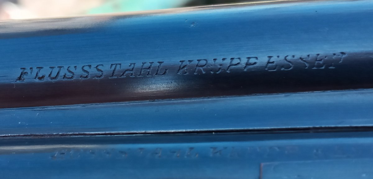

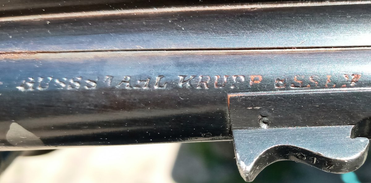

    Тигельная сталь Круппа.

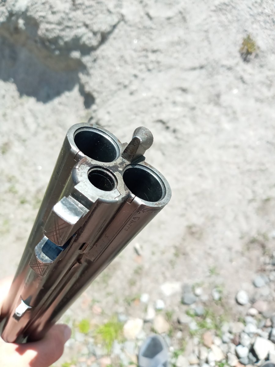

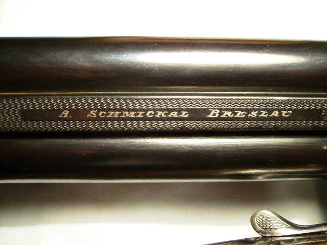

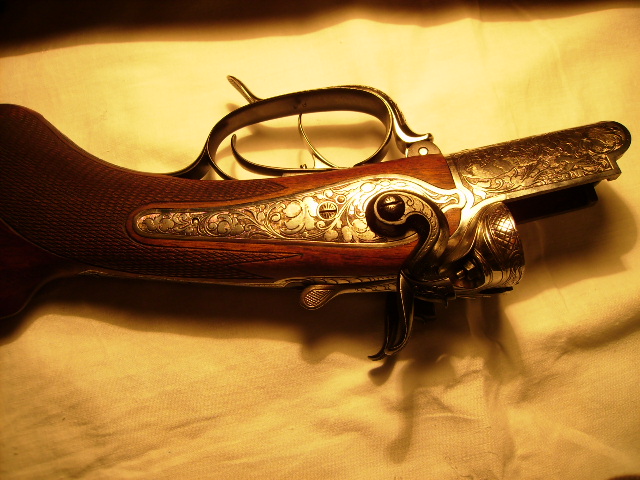

    О медели. Предположу, что это ни какой не Зауэр и не Зимсон, и не Меркель и пр..... Быстрее всего, это работа мастера штучника, которых в Германии были сотни...
    ....П.С. Ружье ремонтировалось, реставрировалось, воронилось. Учитывая возраст, состояние очень даже хорошее.

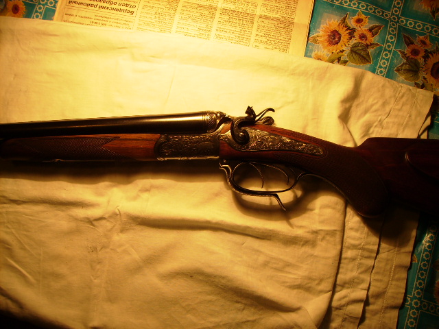

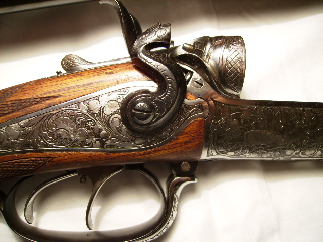

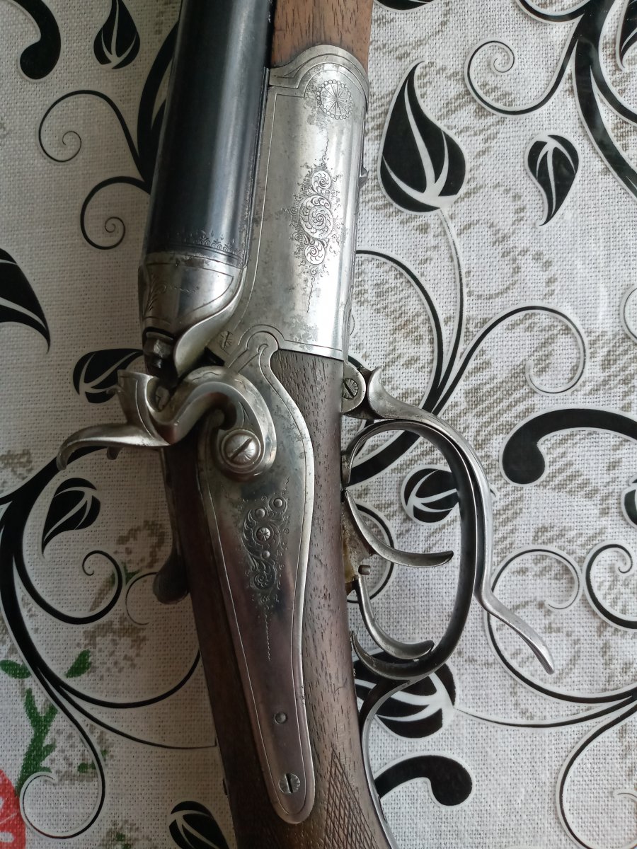

    Вот мой-

  10. A10A
    A10A General-leutnant
    23.706
    Київ, Україна

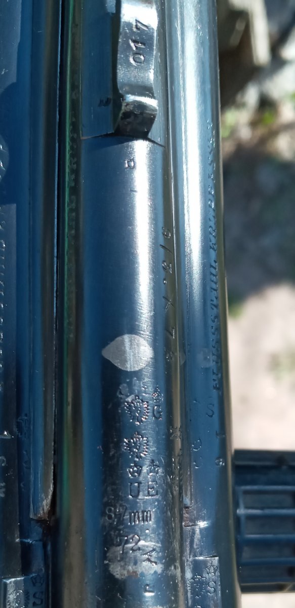

    ...та никакой не мастер - серийный тройник выпуска 4/1920г. (26 ?) - плохо вИдно...
    Производитель зашлифован на полукругАх возле основАний курков.
    поколупАйте и-нет, их там есть, например :
    https://guns.allzip.org/topic/278/2450339.html
    Зауэр-ы, Кеттнер-ы, Крихоф-ы, Зимсон-ы и пр...
    ...и про 9,3Х72R :
    https://reibert.info/lots/mmg-patrona-9-3x72r.376110/

  11. СергейМихалыч
    СергейМихалыч Stabsfeldwebel
    16
    28
    951
    Центр

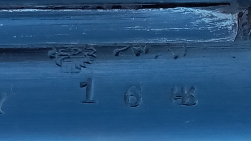

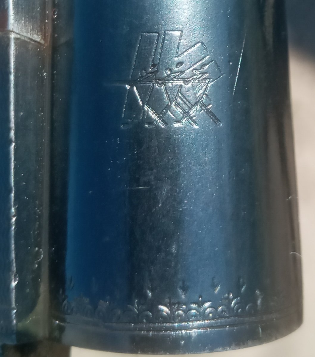

    Это Россия.
    Там только гильза, пуля левая вообще не от сюда.
    Нет там ничего. Клеймо производителя на 15м фото.

  12. A10A
    23.706
    Київ, Україна
    Что это менЯет ?
    на сайта США их тоже хватАет...
    ...причем тут пуля ? Вопрос в том, что 9,3Х72R - известный патрон,
    он хоть и старый но производится и теперь ("Селье-и-Белло" в помощь !)
    Я буду только рАд, если Вы мне докАжете что это производитель, а не (скажем) - охотничий клуб !?
    :beer:

    ...и вот еще, по поводу "цилиндров" :
    "...Калибр ружья обычно обозначается числом в кружке, .... иногда же калибр ружья обозначается в виде дроби, напр.,[​IMG]—это означает, как и у бельгийских и других ружей, что по своему поперечнику стволы фактически являются переходом от 13 калибра к 12, при клейме[​IMG] — от 12 калибра к 11, хотя гильз ни 13, ни 11 калибра не изготовляется и патронники у ружья высверлены под гильзы 12 калибра...."

  15. Монгол В.

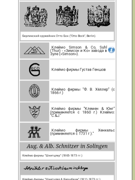

    Монгол В. Schütze

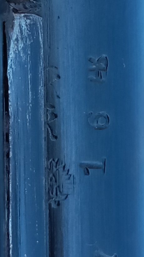

    Спасибо. Можете подсказать по проводу клейма ли клуба на 15 фото, я сколько не искал не могу найти.
  16. Монгол В.
    Монгол В. Schütze
    Спасибо. Воронились стволы. По документам мой проходит как Мефферт, но у меня есть сомнения, неодного клейма зауэр(тоже есть тройник зауэр) или других фирм я найти не могу (одно только может быть на 20фото похоже клеймо фирмы Хенкельс могу ошибаться или же на 15 фото, но какой фирмы или мастера), скажите какой фирмы у вас?
  17. СергейМихалыч
    16
    28
    951
    Центр
    Сейчас у меня тройник Зауэр. А тот, на фото продал. Он был мастера штучника. Его фамилия на прицельной планке.
