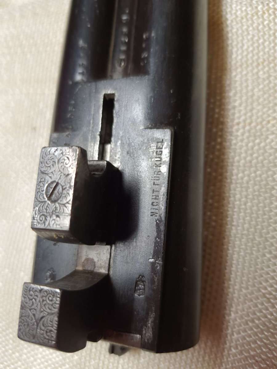

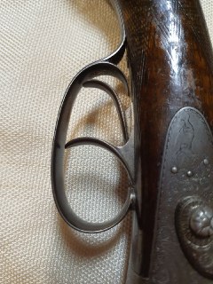

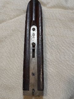

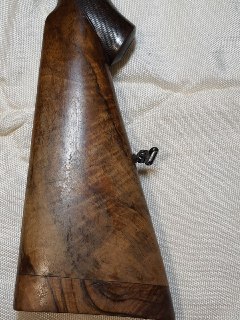

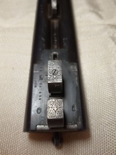

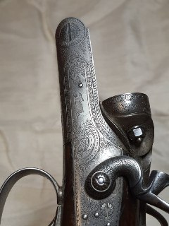

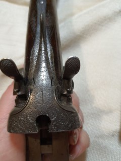

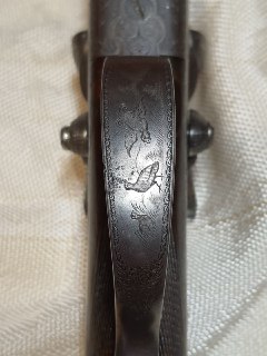

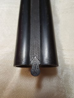

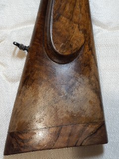

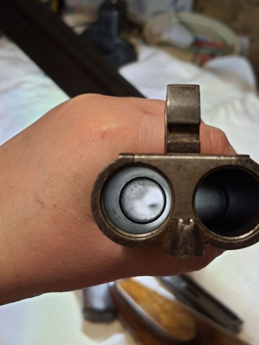

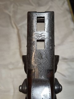

    Доброго времени суток, форумчане. Помогите определить примерную стоимость и собрать как можно больше информации о ружье

    Что-то намудрили с разрешением фоток. Если кликаешь на фото - оно уменьшается. Нифига-же не видно.
    Чех, Вейпрти, предположительно до 1904 года. Чёки (есть клеймо "не для пуль").
    Видно, что воронение новое. По сверловке патронника, можно предположить что ружьё под дымный порох, хотя есть клеймо испытания бездымным. Приклад не родной.

    Приклад рідний, наростили довжину
    Напис не читається
    Хоча думаю що пише шпрінгер в вен
    Стволи Дамаск

    Треба чіткіші фото клейм і написів

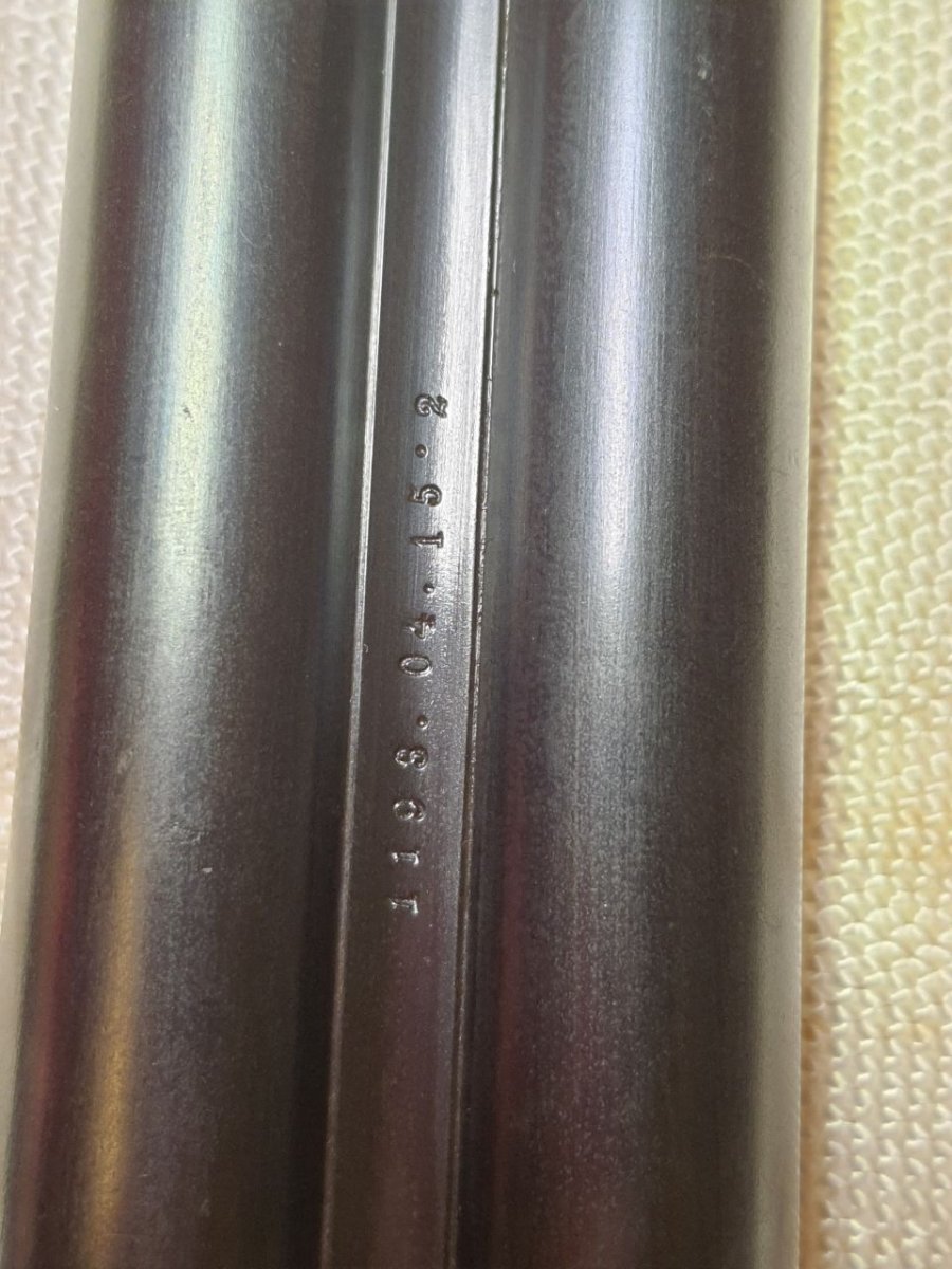

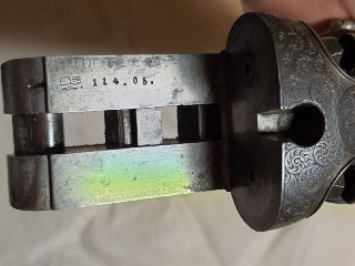

    Номер на колодке 114.05
    Номер на стволах 1729 и косо набит 114.05.
    Похоже, что ружьё сборное.

    Возможно 114-номер протокола, а 05 год испытания? Колодка может быть без номера? На стволе выбиты цифры 3490. У шпрингера может быть такой номер?

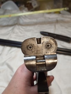

    Сделайте фото колодки со всех сторон.
    Какие клейма на цевье? Не могу рассмотреть клейма слева и справа второго подствольного крюка.
    Все может быть. Но врядли. Чешские испытательные клейма станции в Праге 1891-1931 гг.на венском ружье...
    Встречал наоборот, что стволы без номера, а номера только на колодке.
    На колодке (если она имеет отношение к этим стволам) должна также быть надпись Johann Springer’s Erben и должна быть надпись K.u.K. Hofliferant.
    Можете найти в сети фото других ружей этой фирмы, там чётко выбит один номер на колодке и стволах, и нет такого непонятного "разнообразия".
    Фирма сейчас существует. Напишите им и всё выясните у производителя , а не в интернете.

  9. Kot_iara
    Kot_iara Oberschütze
    Спасибо. Ружье предложили к продаже и фото не мои. Буду рядом, сделаю больше фото. На колодках по бокам есть гравировка J.Springer’s Erben in Wien. Шпрингерам написал, но не понятно о каком номере спрашивать... Запросил информацию по 3490
