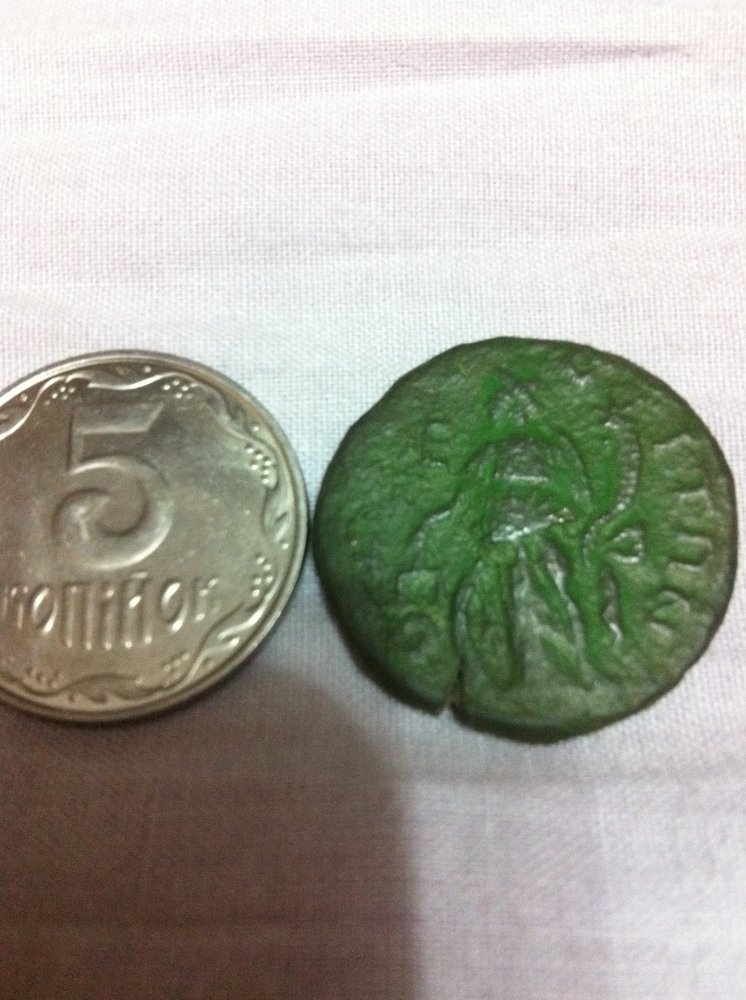

    Интересует информация по данной монете...по каталогам смотрел, такой не нашел.

    По-моему, это Гордиан III с Транквиллиной на аверсе и Эквитас на реверсе. Провинциальная бронза Одессоса, что в Мёзии. 241 - 244 гг. от Р. Х.

    Вот нет у меня ссылки на такую монету. Определял исключительно от фонаря. На вид пентассарий Гордиана: любил мужик себя чеканить в дуэте с кем-нибудь. У существа напротив Гордиана нет бороды, зато на бошке какой-то набалдашник, похожий на диадему: значит, это не Серапис, а Транквилина, жена Гордиана. Смотрим реверс: стоит баба, в одной руке рог изобилия, в другой - весы. Поскольку весы в равновесии, делаю предположение, что это Эквитас (не уверен). Смотрю легенду, где она сохранилась: Ο(лакуна)ΙΤΩΝ. Пропущено немного букв - литеры легенды крупные. Значит, легенда Ο(∆ΗCCΕ)ΙΤΩΝ. По реверсу примерно подогнал год. Всё это только мои домыслы. Похожее сочетание аверса-реверса не нашёл.

    Там еще есть Е над весами и О под ними. Да и сочетания аверса и реверса такого тоже не могу найти. На фото выше легенда не та.

    "О" - это начало Ο∆ΗCCΕΙΤΩΝ, а "Е" - греческая 5. Но мог и перемудрить...
  10. Narvik
    Narvik Feldwebel
    1.415
    Чернівці
    Там точно просматривается Е. И в самом деле еще раз пересмотрел вариации этой монеты но с такой легендой найти не могу.

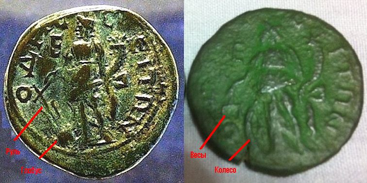

    Update. Это всё-таки не Эквитас, а Немезида. Слева от неё видно колесо.
    Скорее всего, что-то вот такое, правда, штемпель другой:

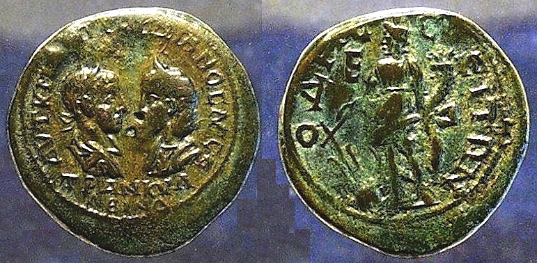

  16. vast
    vast Stabsgefreiter
    355
    Украина ЮГ
    Похоже ?
    Narvik та Max Heilige подобається це.
  17. Max Heilige
    Max Heilige С форума ушёл c позором. Зашкварен навсегда.
    3.284
    Пахомия
    Не совсем. Конечно, сходство есть, их же по одному шаблону делали, но атрибуты разные, и получается, что на одной монете Немезида, а на другой Фортуна. По крайней мере, так в каталогах они определены.

  18. badeka
    badeka Feldwebel
    332
    Скорее всего
    Max Heilige та Narvik подобається це.
  19. Narvik
    Narvik Feldwebel
    1.415
    Чернівці
  20. badeka
    badeka Feldwebel
    332
    http://www.wildwinds.com/coins/greece/thrace/odessos/i.html
    Почти в самом низу страницы, ориентир- слева на коричневом Varbanov 4595- напротив описание и фото.
  21. Narvik
    Narvik Feldwebel
    1.415
    Чернівці
    Спасибо! Точно она.
