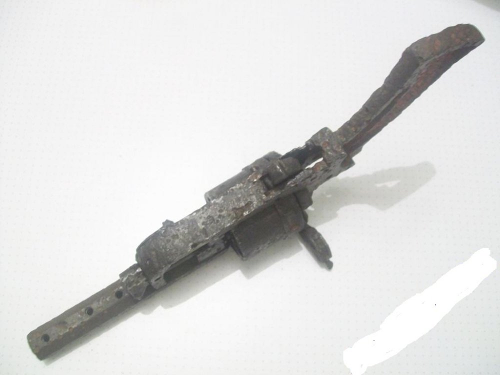

    лефоше .-забивайте в поисковик узнаете точно какая модель и год

    Как по мне Лефош.

    Да в том то и дело, что лефоше уже и в нете и в энциклопедии пересмотрел, а токого никак не найду:confused:

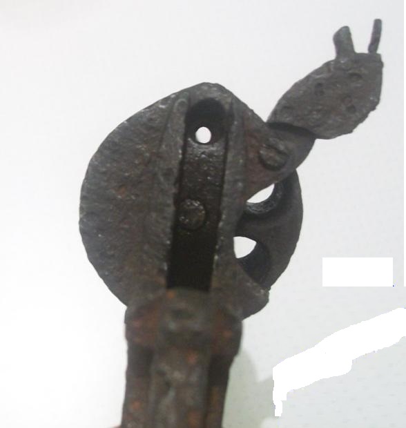

    Если это Лефоше, то где на барабане вырезы под шпильку патрона?

    Есть такое понятие, как "Револьверы смешанных конструкций", я так думаю оно вполне применимо к данному образцу!
    Если я не прав, поправьте!
    вано1985 ищите клейма, надписи (ствол,рама) может тогда удастся идентифицировать.

    Похож только тем что револьвер. Система запирания абсолютно иная поищите тут http://www.littlegun.be/arme belge/a a artisans identifies gb.htm Работает при повороте ствола и продвижении его вперед. на ганзе активно обсуждался

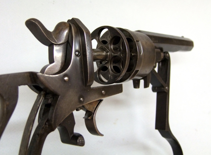

    На Galand M1868 внешне очень похож. Хотя у вашего механизм экстрактирования гильз иначе устроен.

    Может что то из "бульдогов"

    На бульдог он ни в каком месте непохож

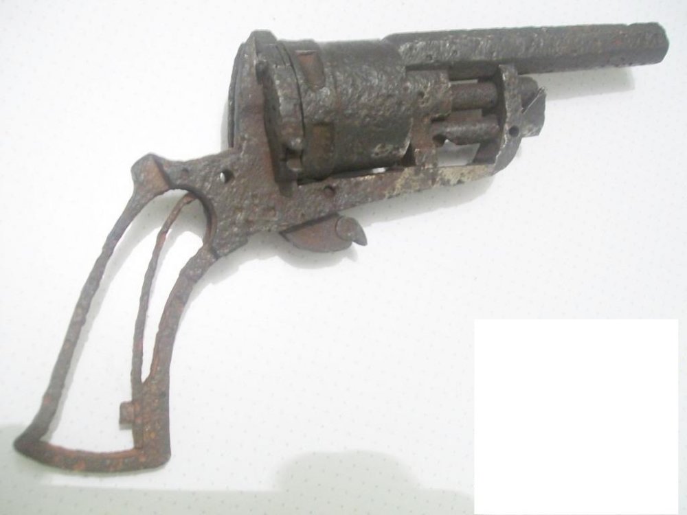

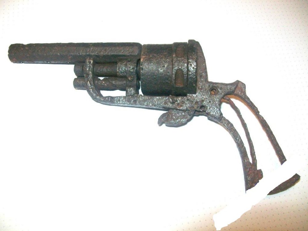

    Револьвер по типу небольших револьверчиков под шпилечный патрон, которые принято так и называть: Лефоше.
    Львиную долю выпустила Бельгия. Делать мог кто угодно. Только в Льеже, столице бельгийских оружейников, было зарегистрировано пара тысяч оружейников.
    Но это не шпилечник, а конструкция под унитарный центробойный патрон. Такое часто практиковалось у мелких мастеров в период упадка шпилечных патронов и прочного распространения центробойных.
    Не берусь утверждать точно, думаю, года где-то 1870-1880-е.
    Но конструкция всё равно прикольная из-за прилива под стволом.
    Вы его крутили? Не соображу, как работает эта часть? Что она делает?

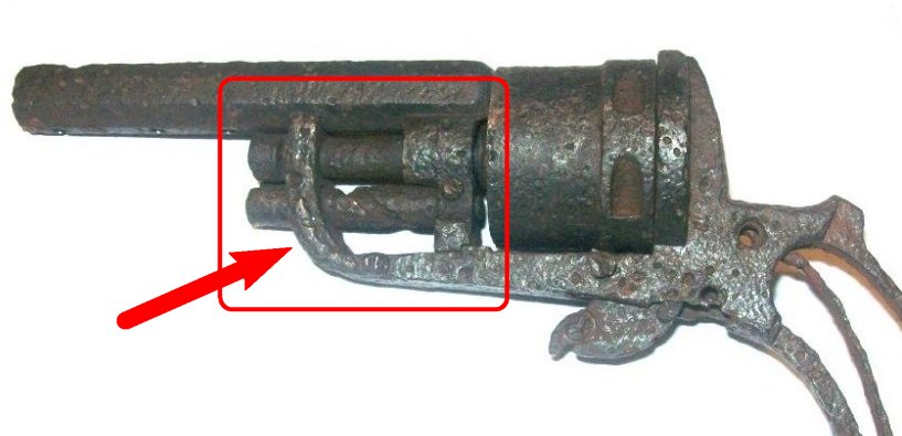

    При повороте "той части" ,ствол скорее всего продвигался вперёд освобождая барабан.
  16. KOSSS11111111111111111111
    KOSSS11111111111111111111 Hauptmann
    4.071
    Сам ломал голову, перерыл кучу справочников-похожие попадались, а точно определить не получилось.
    Обратите внимание, на нижней "оси" правильная червячная проточка, но к чему она не пойму.
  17. valerka
    valerka General-major
    28
    42
    6.139
    Україна. Кропивницький
    В посте №14 я же почти ответил!
    На раме скорее всего есть зуб и при повороте вала с червячной проточкой происходит продвижение ствола в перёд.

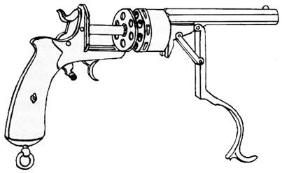

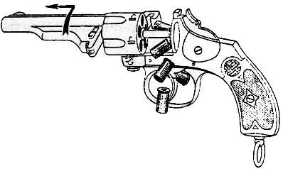

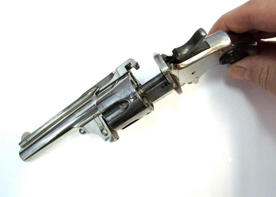

  20. valerka
    28
    42
    6.139

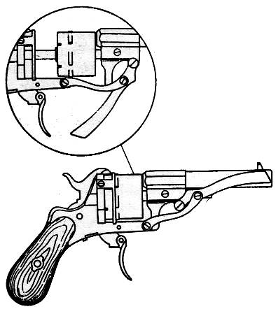

    Для экстрагирования гильз.
    Только в данной модели после отведения ствола в перёд, экстракция скорее всего производилась передвижением барабана рукой по оси в сторону ствола.
    А чтобы прекратить наш спор,хозяин револьвера должен почистить и розработать механизм и тогда всё будет ясно.

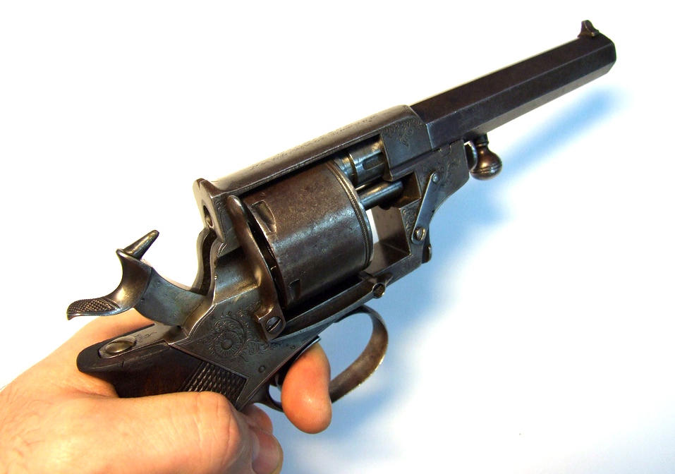

    Думаю, экстракция происходила как у английского "томаса". Гильзы удерживались на месте неподвижной звёздочкой, а барабан уезжал вперед.

    Эти револьверы были у меня: разбирал, чинил...
    И знаете, ответ не так очевиден.
    Самая пикантная деталь - стержень с нарезкой, имеющий нечто типа флажка на конце: "при повороте вала с червячной проточкой происходит продвижение ствола в перёд" - а не проще сдвинуть вперёд рукой? Как на том же Томасе?
    Изобретатель вложил в железо какую-то задумку. Отсутствие шомпола намекает на то, что вся эта металлическая фигня задумывалась ради извлечения гильз. Но как?
    Надо ждать пока отмокнет.
    Хотя, судя по первым фоткам, должен уже поддаться. По крайней мере ствол. Сдвинуть бы его, а там увидеть казённую часть барабана и многое станет ясным.
