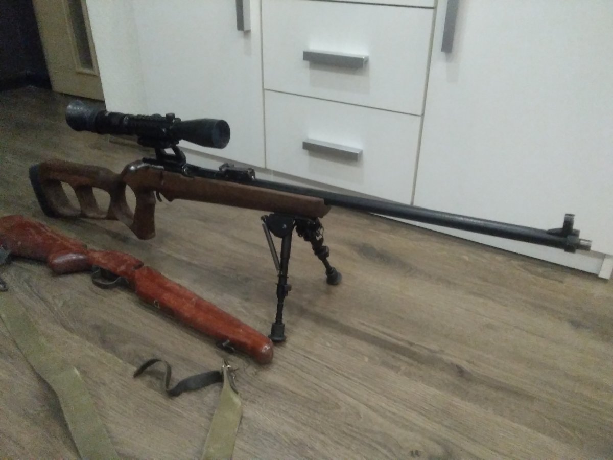

    15560410718041639314488.jpg 1556041037631904487218.jpg 15560410999861088056028.jpg 1556041115723267068454.jpg 1556041144955145945037.jpg 15560411962961074760247.jpg Приблудилась вот такая палка. Знающие люди просвятите что за тозик. Изначально затвор был другой, с "пуговицей" сзади как у мосинки. В ресивере отверстие под установку шахты магазина(не знаю родное или кто-то наколхозил). Буду признателен за помощь. Всем спасибо уважаемые комрад.

    Неужели никто не поможет, не просвятит?!!!

    Похож на Тоз-8.Приложили руку,крепление под оптику ввинтили,со срезом ствола поработали,ложе.Там и так все видно.С ув.

    Да чета как-то не сходится. У ТОЗ8 целик с другой шкалой, ложе тоже другое( вообще не пойму с какой модели), в ресивере дырка под шахту. Вообще один сплошной трабл и непонятка. Но все равно спасибо.

    Шахту очень легко врезают в восьмерку,а ложе-вот,Ваше.Судя по тому,что человек переделывал с руками,мог и целик приколхозить.

    Правильно всё Вам рассказали! По мне так это ТОЗ-12 ! Обычная спортивка из школьного кружка или техникума! Тировая винтовка! Но переделанная знающим человеком,даже резьбу под глушитель нарезал! Она и так, тихая а с саундом, будет тише воздушки!

    Камрад,мушка-восьмерки,у 12-ки-другая.С шахтой-8-01.С ув.

    ТОЗ-8-01 без шахты. Но уже с заводским ластохвостом на ствольной коробке, предохранителем и в более "тяжёлом" ложе.
    Заводских "восьмёрок" с шахтой не было.

    Ластохвоста нет, выреза под предохранитель на ресивере нет.

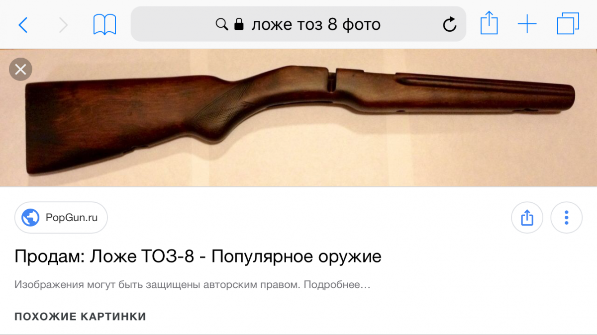

    Ложе не такое, на вашем фото ложа "квадратной" с выборками по бокам, а на моем фото ложе все закругленное и впереди прилив как капля.

    Может,тоз 8 без шахты?Индекс 01 присваивают при наличии шахты (многозарядная).На тоз 8 тоже есть предохранитель и ластохвост заводской (на нем сидит планка).Не спору ради-истины для.Более тяжелое ложе было у тоз 12.Как вариант,похоже на тоз 18 очень...С ув.

    Да,увидел.Не тоз 18 точно.Похоже на 8-ку,но нет предохрана.

    Вы ошибаетесь на счёт модели ТОЗ-8.
    ТОЗ-8 - ложе "старого" типа. НИКОГДА не имел предохранителя и ластохвоста. Может быть с двумя вариантами нарезов ствола - с четырьмя и с шестью. Переход на шесть произошёл, скорее всего, где-то в конце 70-х (есть мнение, что в 77 г.) Тогда же были унифицированы затворы мелкашечных ТОЗов с запиранием на рукоятку (все стали без "пуговки").
    ТОЗ-8-01 - ложе "нового" типа и "поздний" унифицированный затвор. Винтовки имеют предохранитель и ластохвост нарезанный с завода (ласта появилась чуть позже предохранителя, есть образцы 8-01 в новом исполнении, но ещё без ласты).
    Индекс - 01 присваивался всем ТОЗовским мелкашкам после модернизации - и магазинным, и однозарядным.
    Восьмой с начала производства и до окончания был однозарядкой.
    Все переделки в магазинку (как правило с агрегатированием деталей ТОЗ-17) - кустарные и не заводские.

    Ну вот пришлось чуть снять воронение, обнаружил треугольник и дату 1958год. Может что-то прояснить.

    Да не вопрос. Правда когда сделал и собрал обнаружил один косяк(но не критичный). На свале ложа к приклад где заканчивается ресивер не правильно сделал выборку для ресивера. Теперь для того чтобы вытащить затвор нужно о соединять железо от ложа. Хотя с другой стороны вопрос потери затвора отпадает напрочь.
    Если есть интерес могу со своего ложа на а4 сделать копию и выслать.

    Ложе выбрал бормашиной и фрезером, ствол вывешен.
    Разве в 58 году тоз8-ые ещё выпускали?
