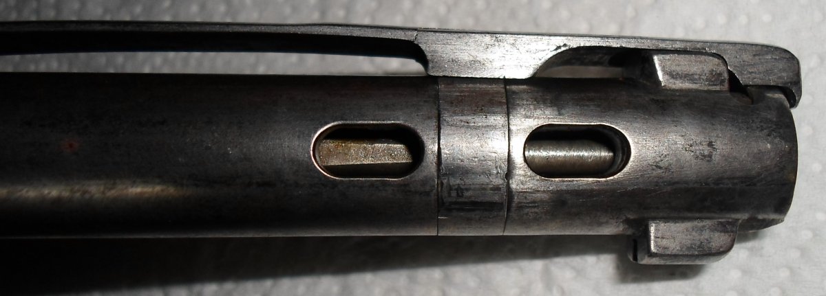

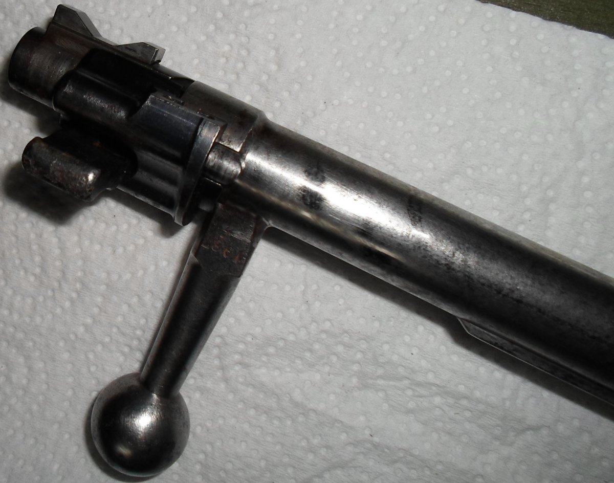

    Помогите определить к какому оружию принадлежит данный затвор?

    Похож на мосина

    Вроде маузер

    Маузер 98к.

    Маузер поляк, под гладкоствол.

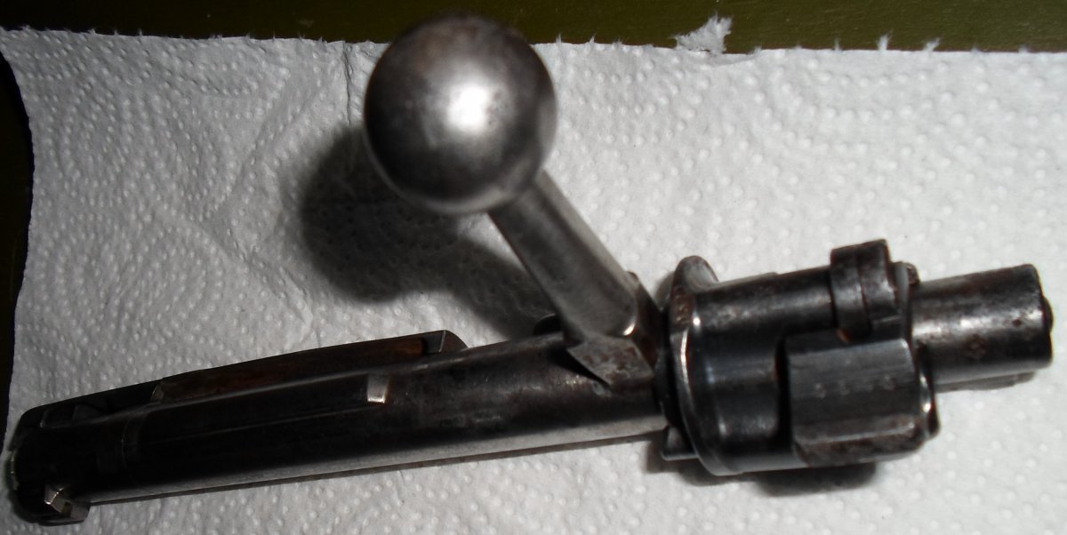

    Ну в принципе я понял что это затвор к Mauser 98 так как к нему идет затвор c прямой рукояткой, а к Mauser 98k c загнутой вниз рукояткой.
    А вот ваше мнение по поводу его состояния? На что он годится чисто на ММГ или же подойдет и для СХП?
    На сколько я понимаю он деактивирован посредством спила держателя гильзы и в таком случае пригоден только для ММГ. Если я ошибаюсь поправьте меня пожалуйста.

    Вы читаете как Владимир Ильич? По диагонали. Выше я написал для чего он применялся.

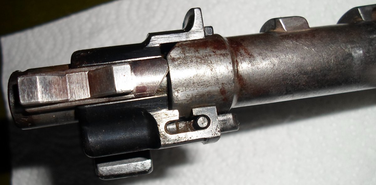

    Зацеп не пилен - не гладкоствол.
    Поляк с убитым зеркалом.
    Поменять стебель и покатит на СХП. В таком виде может ихний ММГ?

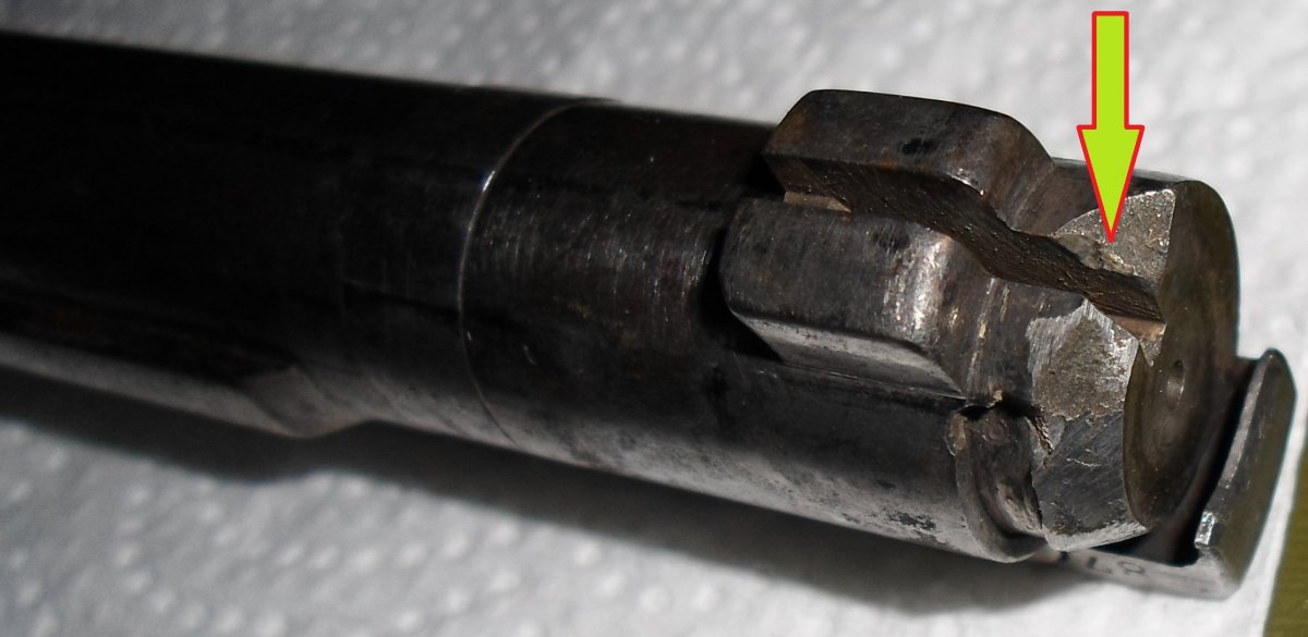

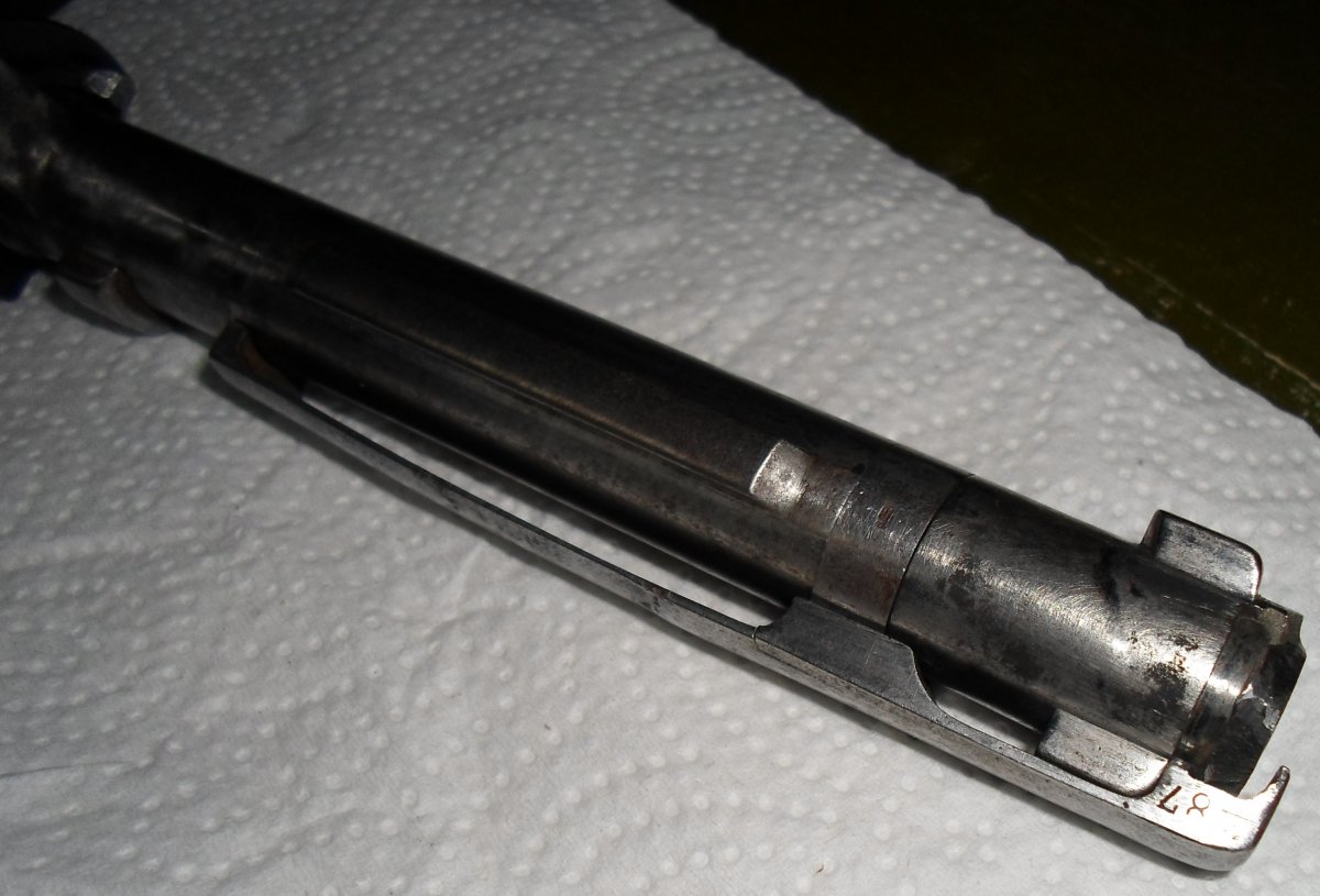

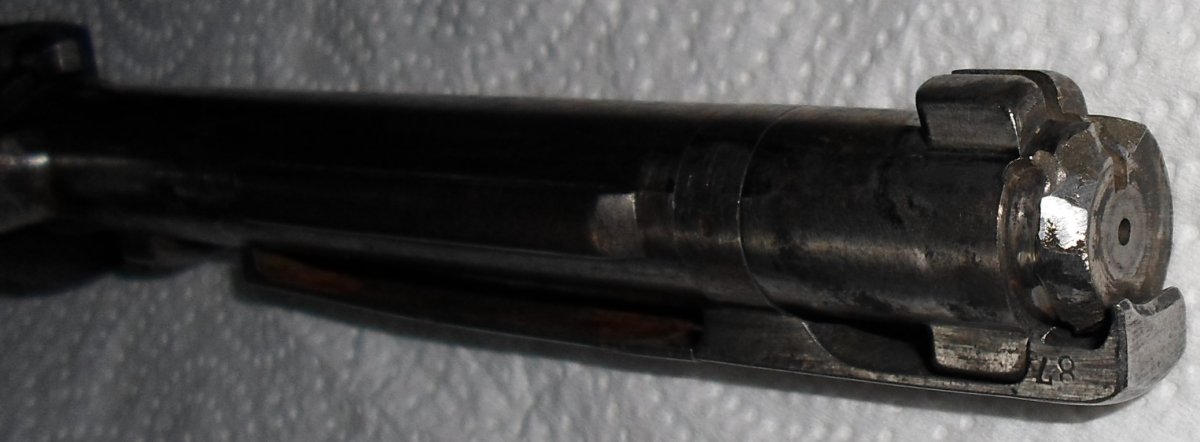

    Обратите внимание на прогар зеркала, хотите сказать это от 7,92 ?

    Да обратил.
    В свою очередь заметь-те не тронутый зуб экстрактора. Гладкоствол 7.62? Не видел. Да и зеркало срезано грубо, наспех. Явно не станком. Может кустарщина под какой-то не родной патрон?
    Муфта, игла в идеале, экстрактор вообще люкс. Найти стебель хороший - не проблема.
    ПС: Если у ТС-а будут с эти проблемы, пусть обращается - выложу жменю неплохих стеблей поляков (да и немцев найду). Все времени нет пофотать на распродаж старые запасы.
    ППС: засраные затворы с таким арелолом видел не раз. На современке с саундмодератором

    А при чём тут гладкий 7,62, я писал что это прогар не от боевого, это кто-то мастырил под 32 например

    Явно не получилось. Диаметр гильзы тут не получиться больше родного патрона :(
    Повторяю - ЗУБ не тронут!
    Вариантов два.
    - продать в разборе на з/ч ( только экстрактор хорошо потянет)
    - купить стебель и "отреставрировать" предмет.
    В таком виде - запоротый затвор от польского м98

    Гильзу понятно дуть будет, но 1,5 мм лишних зуб откроется.

    не соглашусь.
    Он чертовски жесткий. Хотя похоже пытались.
    Обратите внимание на трещину сразу за крепежным кольцом!
    Соглашусь с версией какой-то кустарной попытки переделать под что-то.

    Во-во, я подметил её сразу

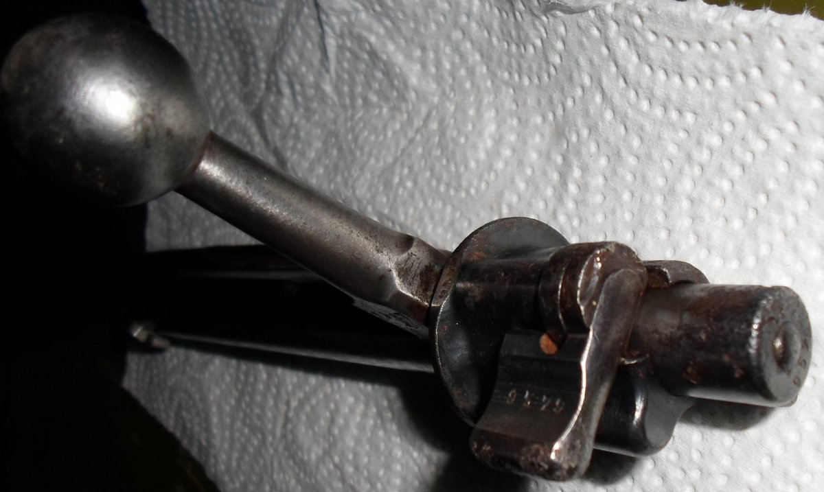

    Думаю в одном можем подитожить для ТС-а
    Испорченый затвор польской версии М98К. Можно поменять стебель, либо продать в разборе без стебля. В сборе как затвор ценности не имеет.

    Не надо ни чего менять.Навариваете полуавтоматом утраченное, обтачиваете и всё.Почти новый затвор.

    Був у мене такий,хтось робив під .410
