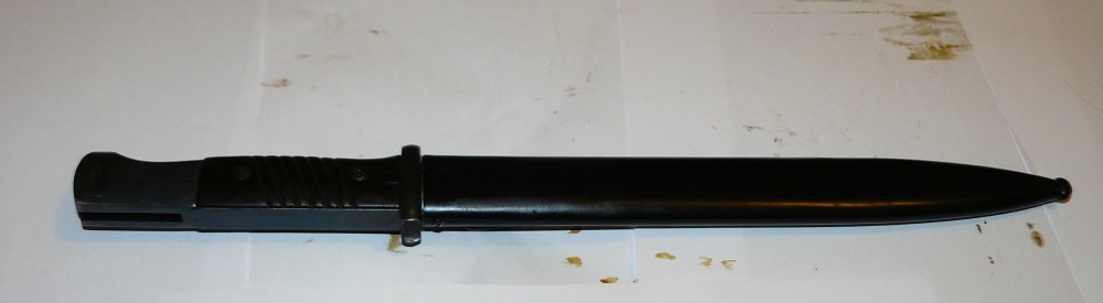

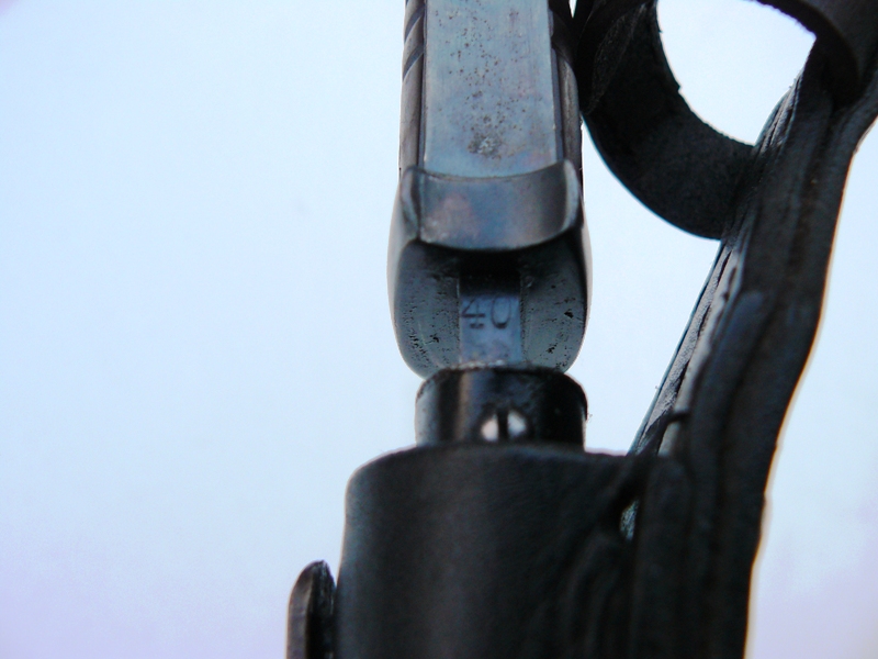

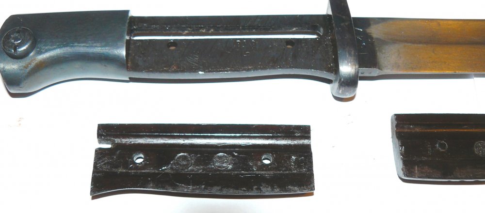

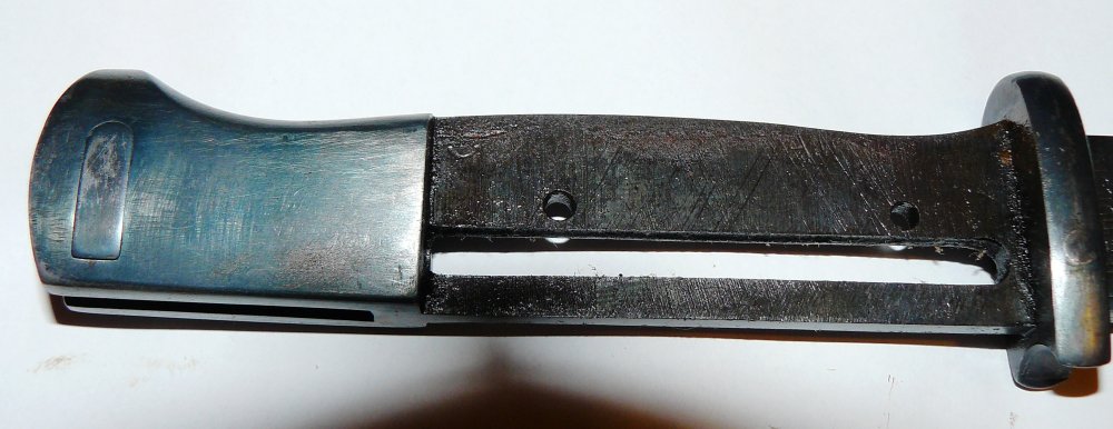

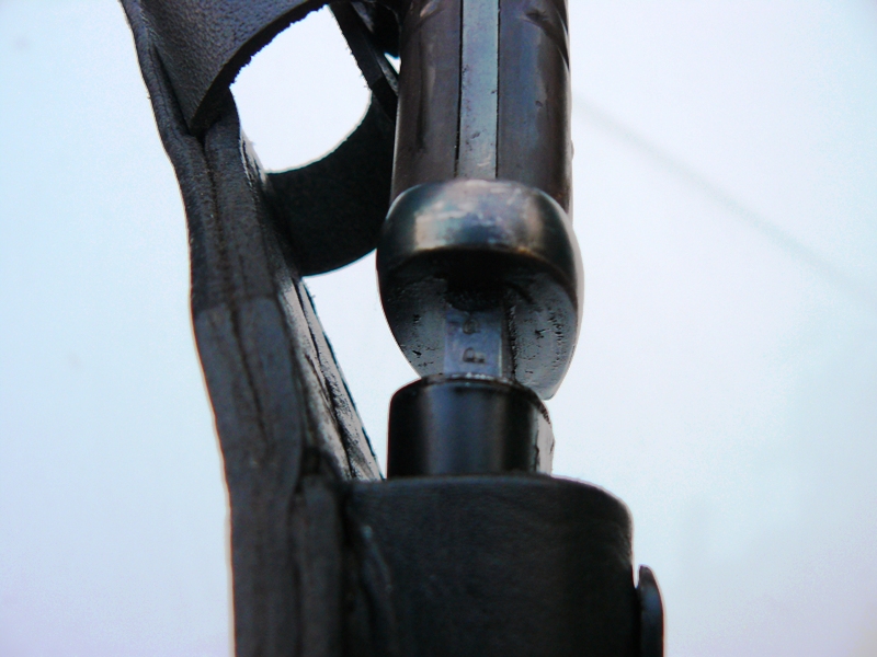

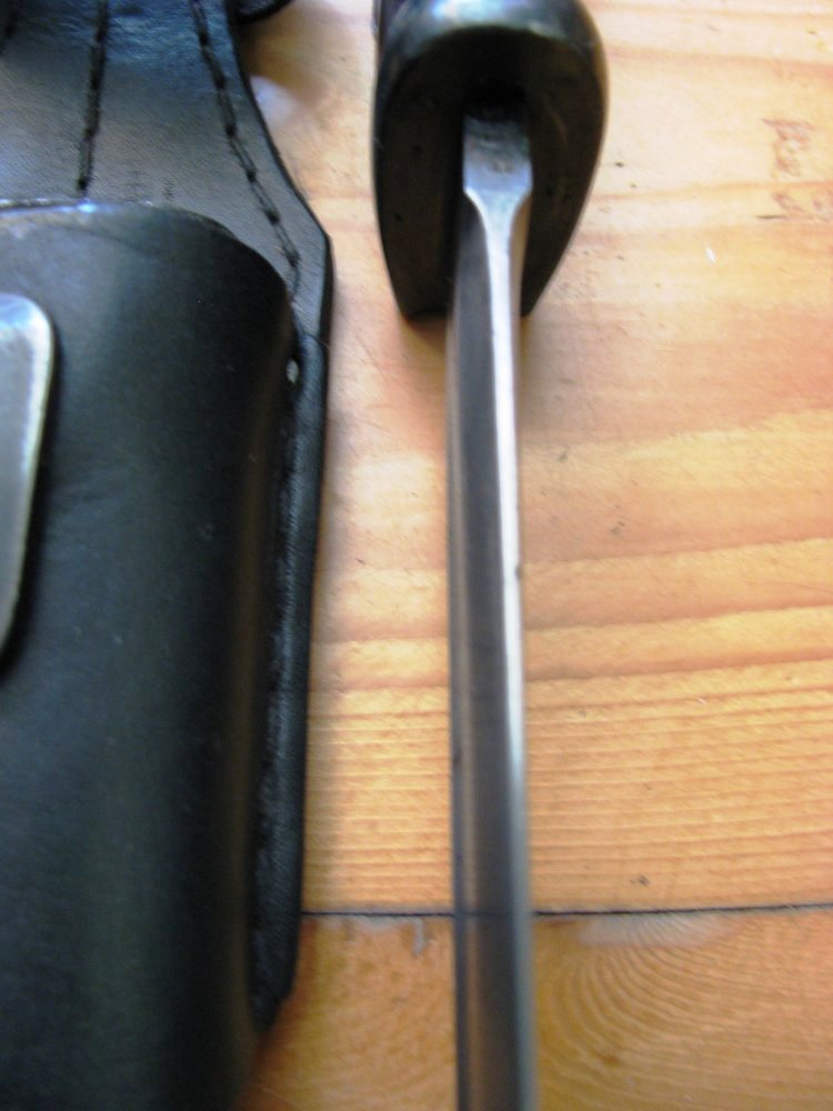

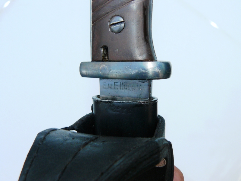

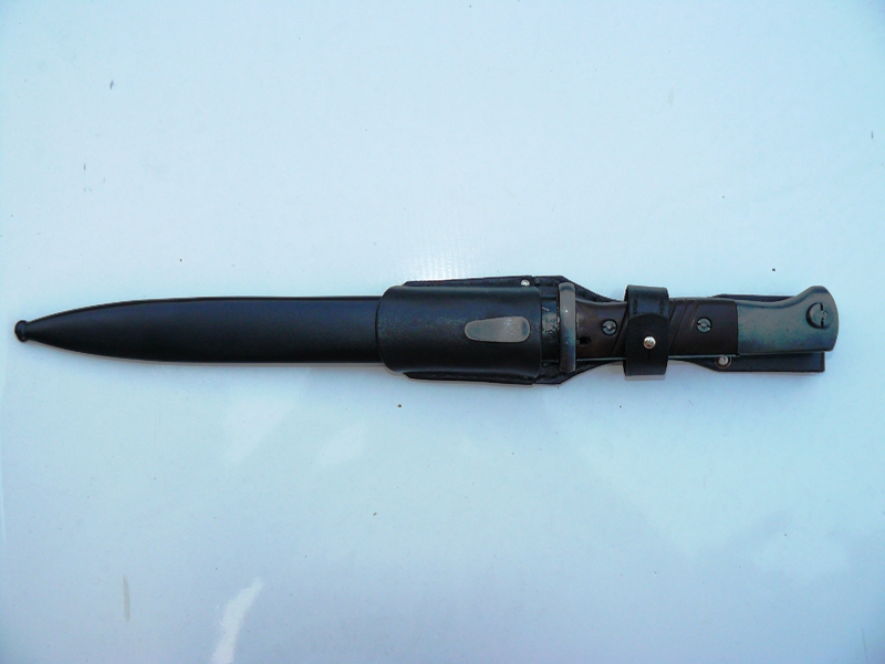

    Увидел такого зверя. Возникли противоречивые чувства...
    IMG_4860.jpg IMG_4861.jpg IMG_4862.jpg IMG_4865.jpg IMG_4866.jpg P1120994.JPG P1120995.JPG P1120996.JPG P1120997.JPG P1120998.JPG

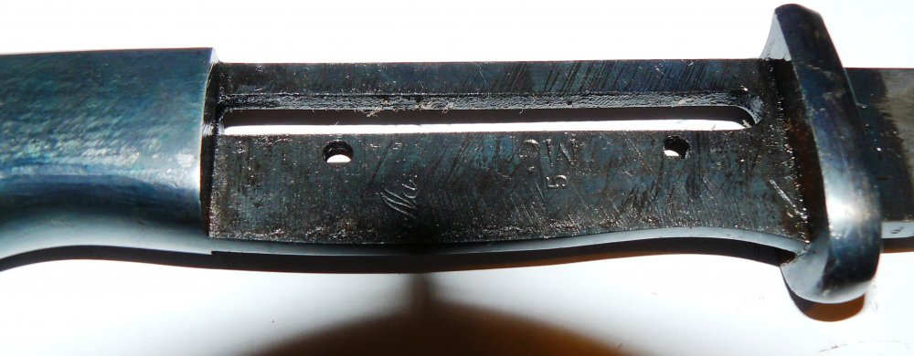

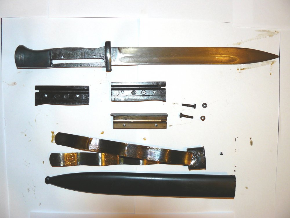

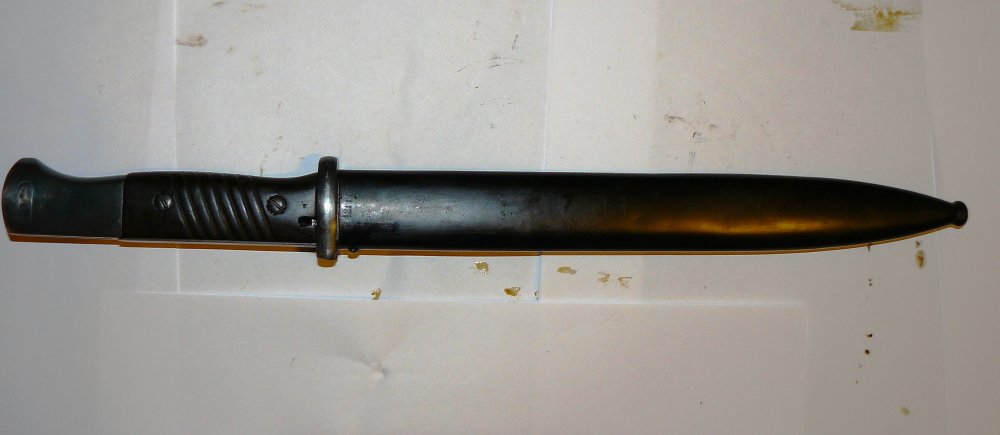

    Штык, как штык. "Потрудились" над ним чуток: почистили, рукоять зачернили. Ножны отреставрировали, покрасили, винт заменили. Жаба "левая". А так никаких "противоречивых чувств".[/quote]

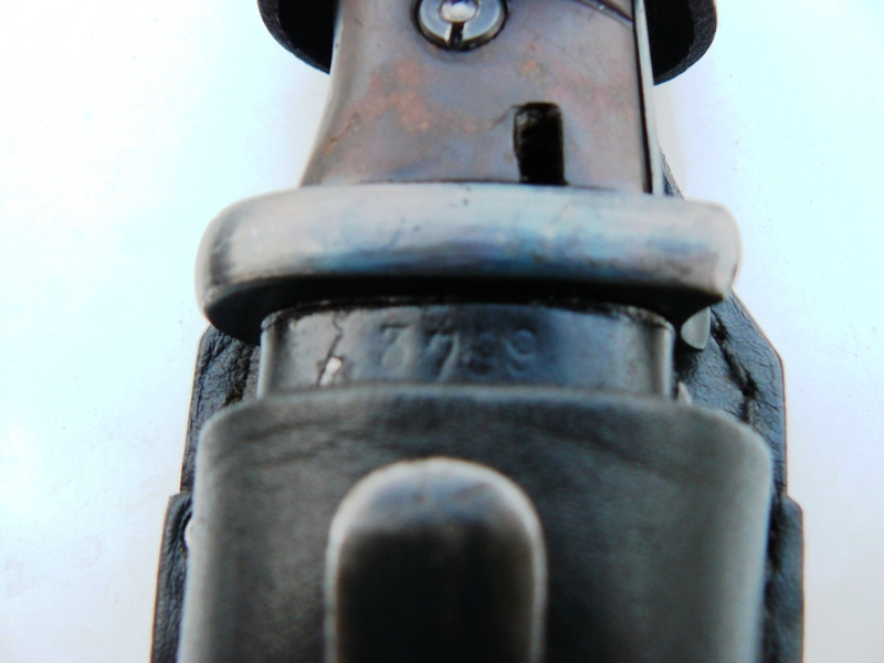

    Спасибо! Вопрос! А ножны, не похожи ли на новодельные?
  5. Стос
    Стос Obergefreiter
    150

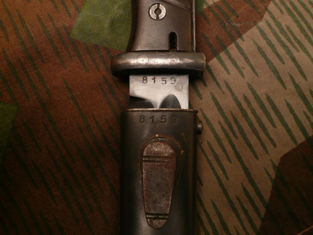

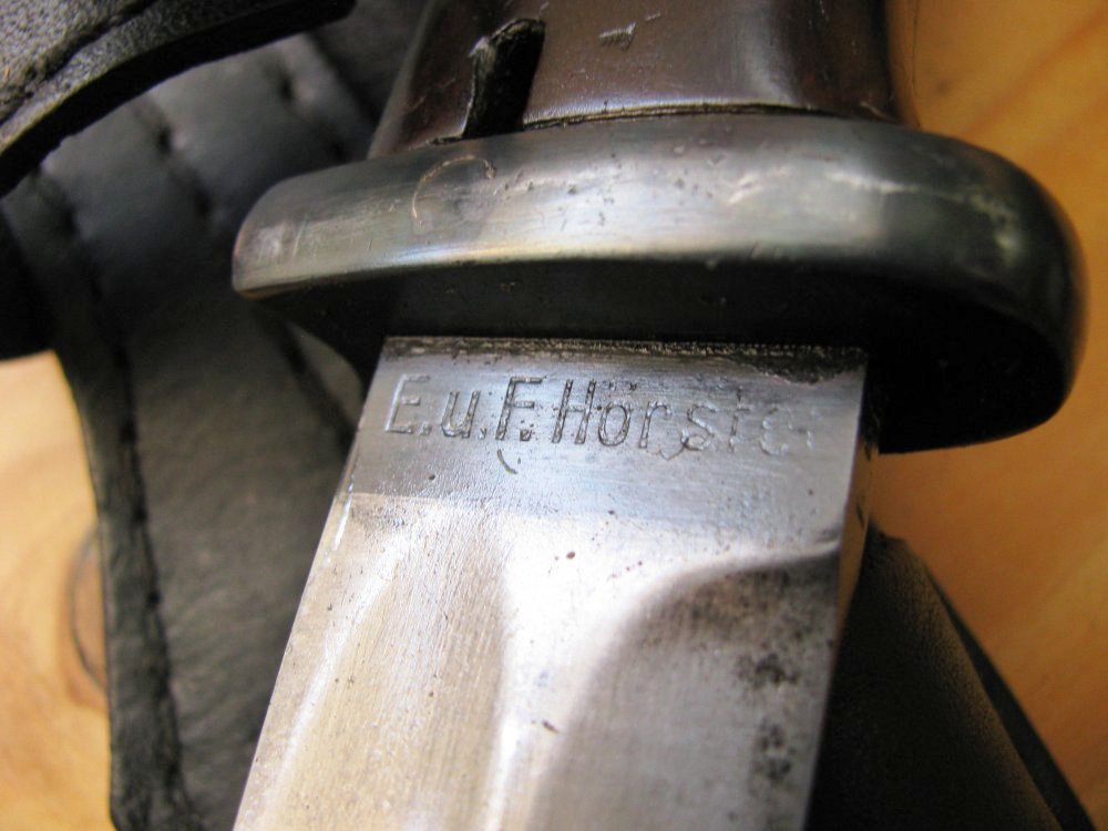

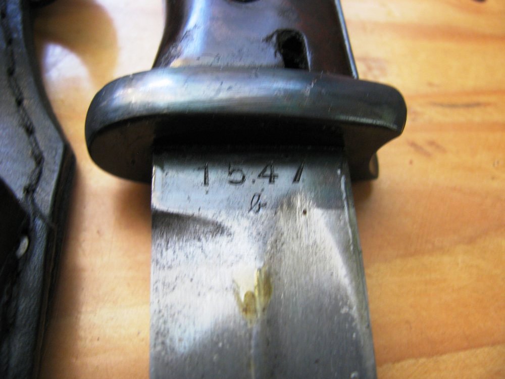

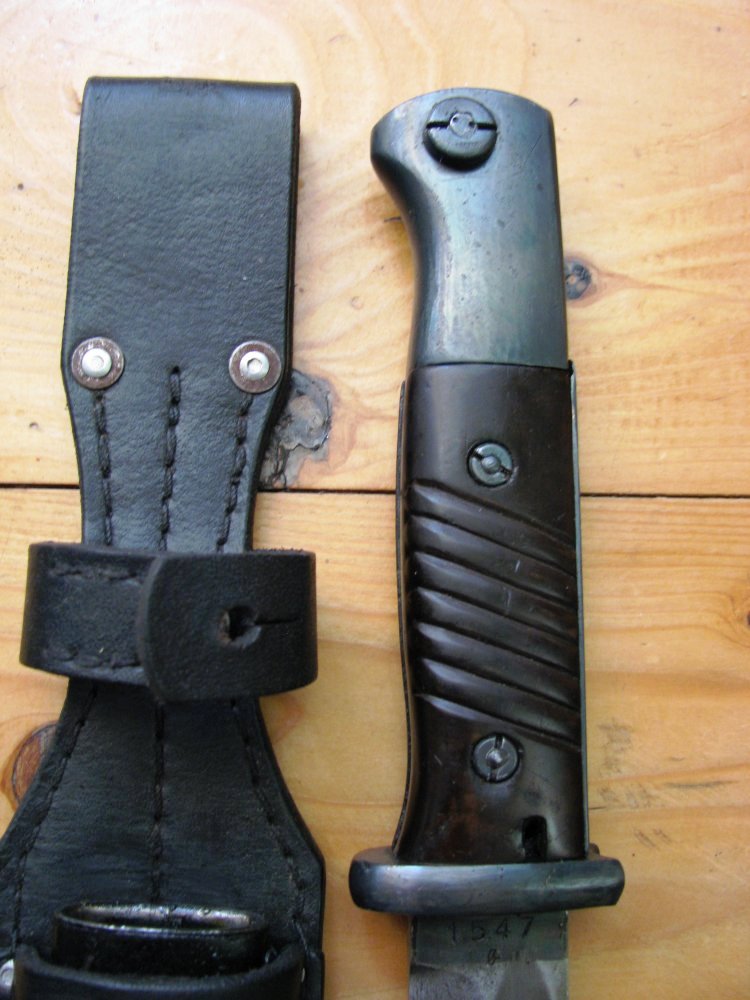

    ... и подскажите цену комплекта? Вопрос № 3 - должен ли совпадать номер который на штыке с номером на ножнах? Пример...

    Если номер на штыке и ножнах совпадает то этот предмет считается парным и стоит дороже.

    Как же ответить на Ваш вопрос, если ножны на фото толком и не видно?
  8. Стос
    Стос Obergefreiter
    150
    Попрошу... завтра постараюсь выкинуть. Подскажите по цене данного комплекта?

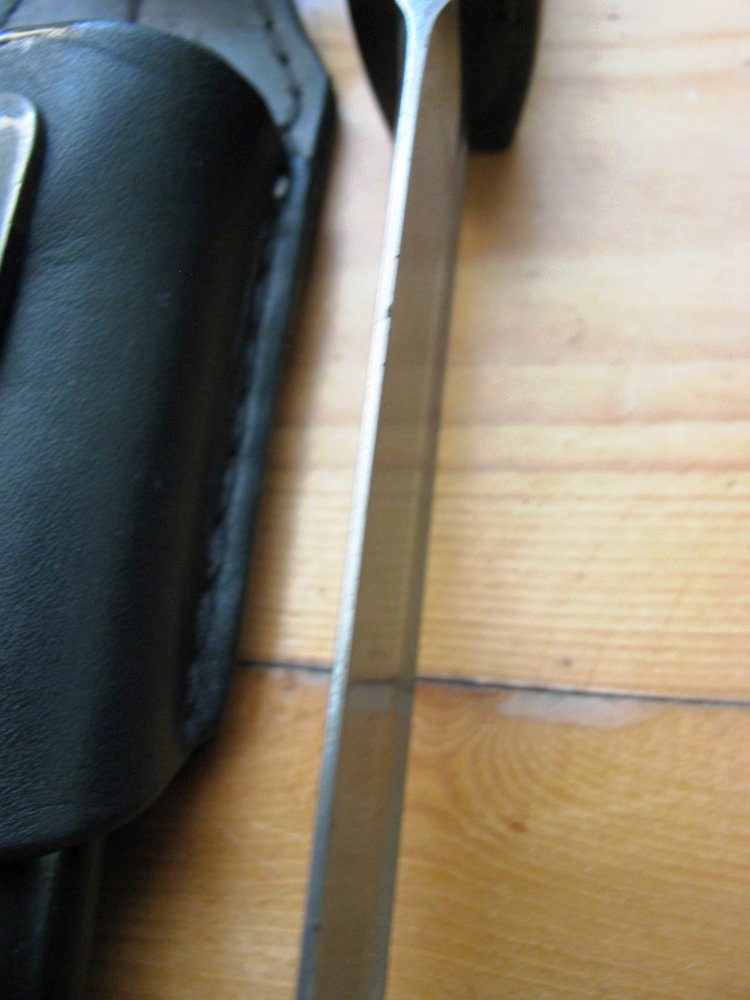

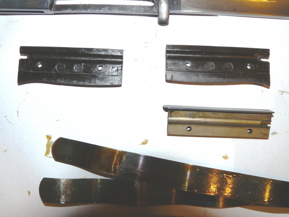

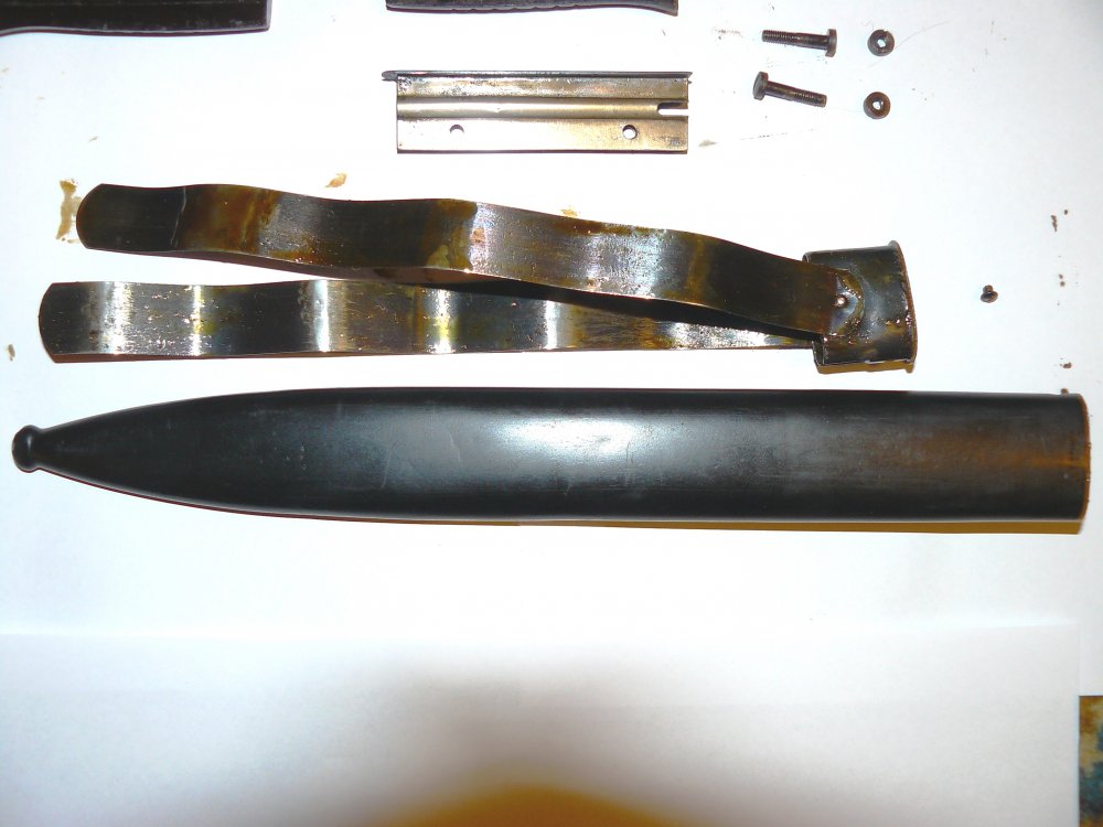

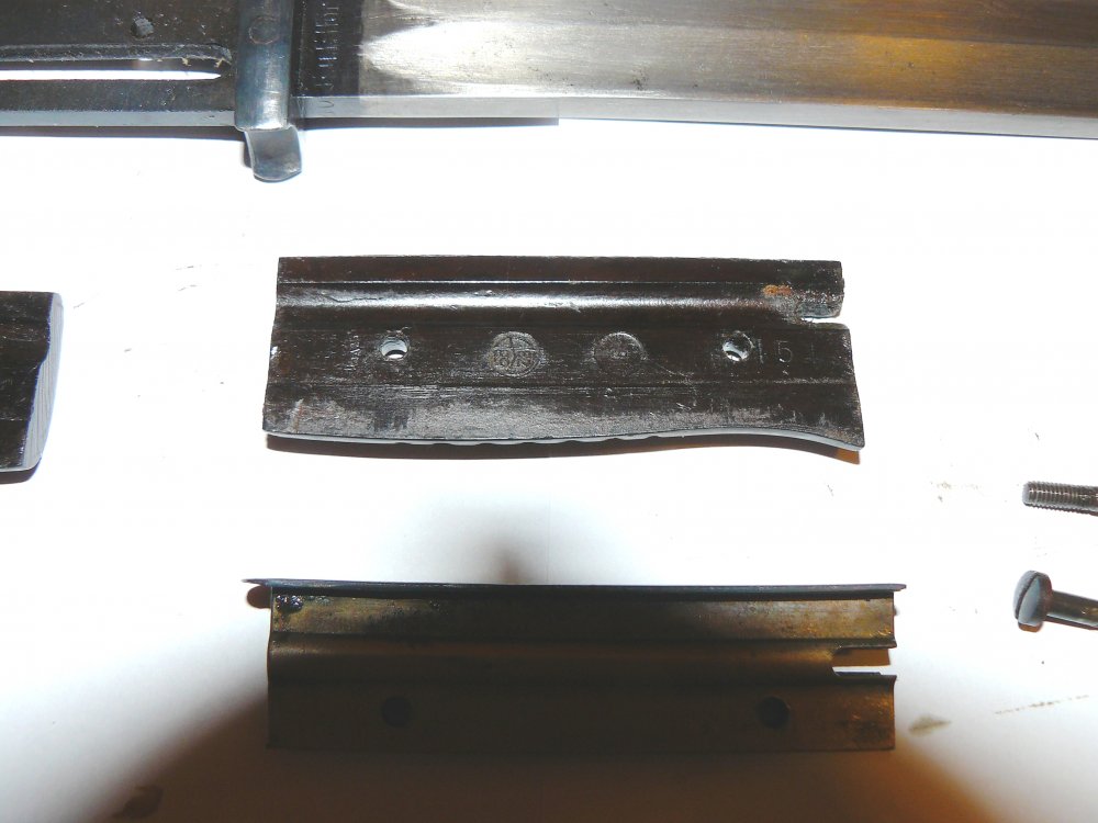

    Спасибо! Прибыли свежие фото...
    P1130001.JPG P1130002.JPG P1130003.JPG P1130005.JPG P1130008.JPG P1130009.JPG P1130011.JPG P1130012.JPG P1130013.JPG
  10. NAVS79
    NAVS79 Hauptmann Клуб взаимопомощи
    2.872
    150 у.е.-не более.

    Peredelka ,voronenie plochoje,nesoglasnije nomery, sto skazat i 150 grv mnogo.

    Спасибо Всем. Наверное откажусь...:confused:

    Под словом "переделка" имелось ввиду, конечно, "рукоблудие" - в данном случае, воронение, шлифовка (видны следы нождачки)...
