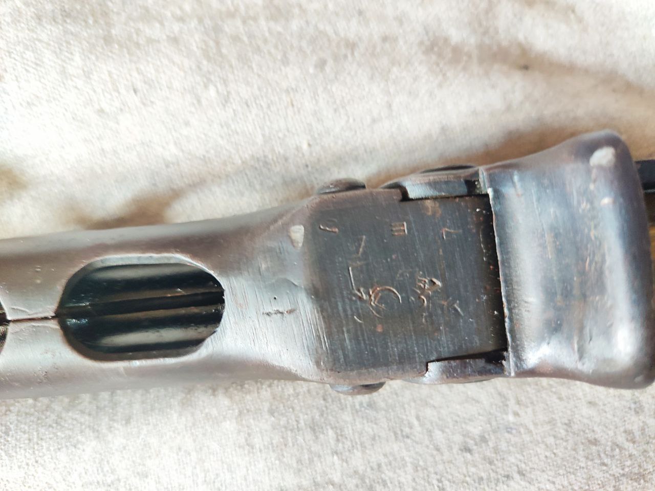

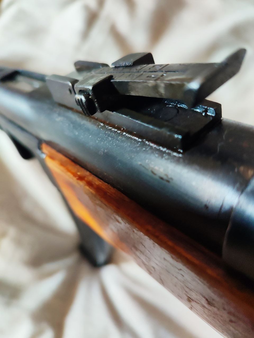

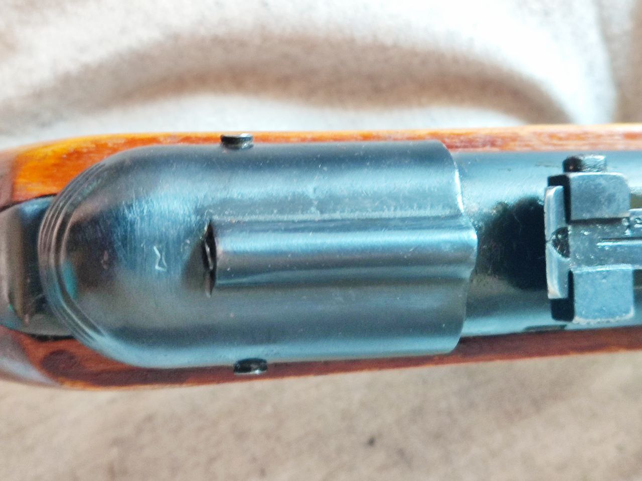

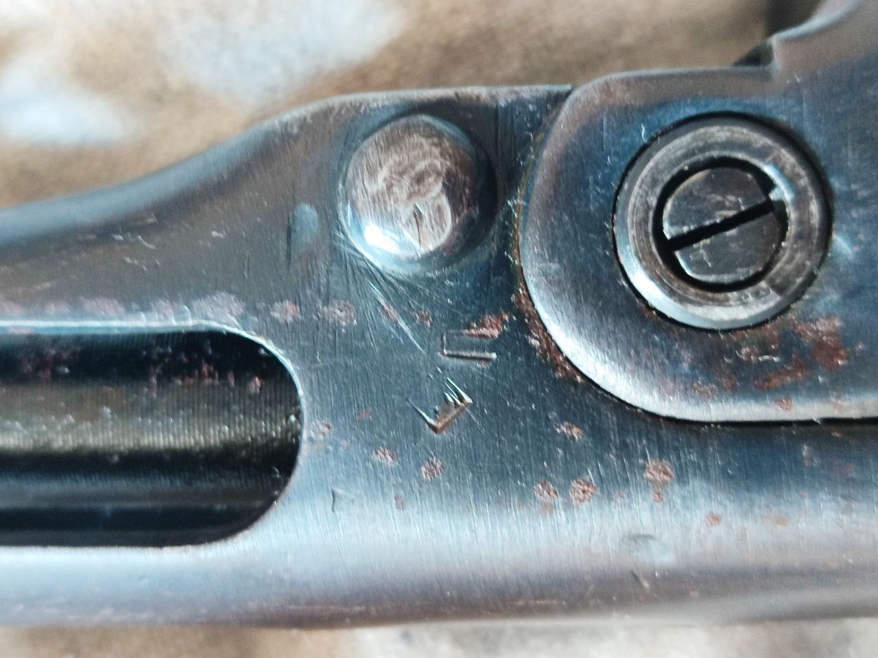

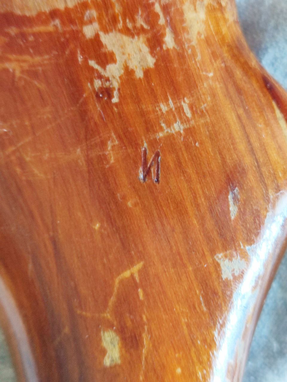

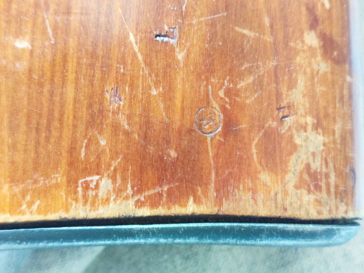

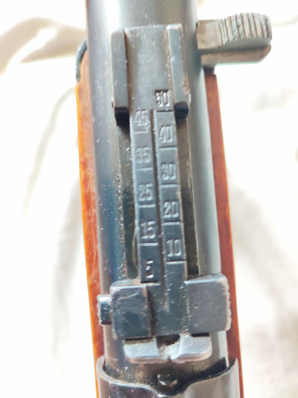

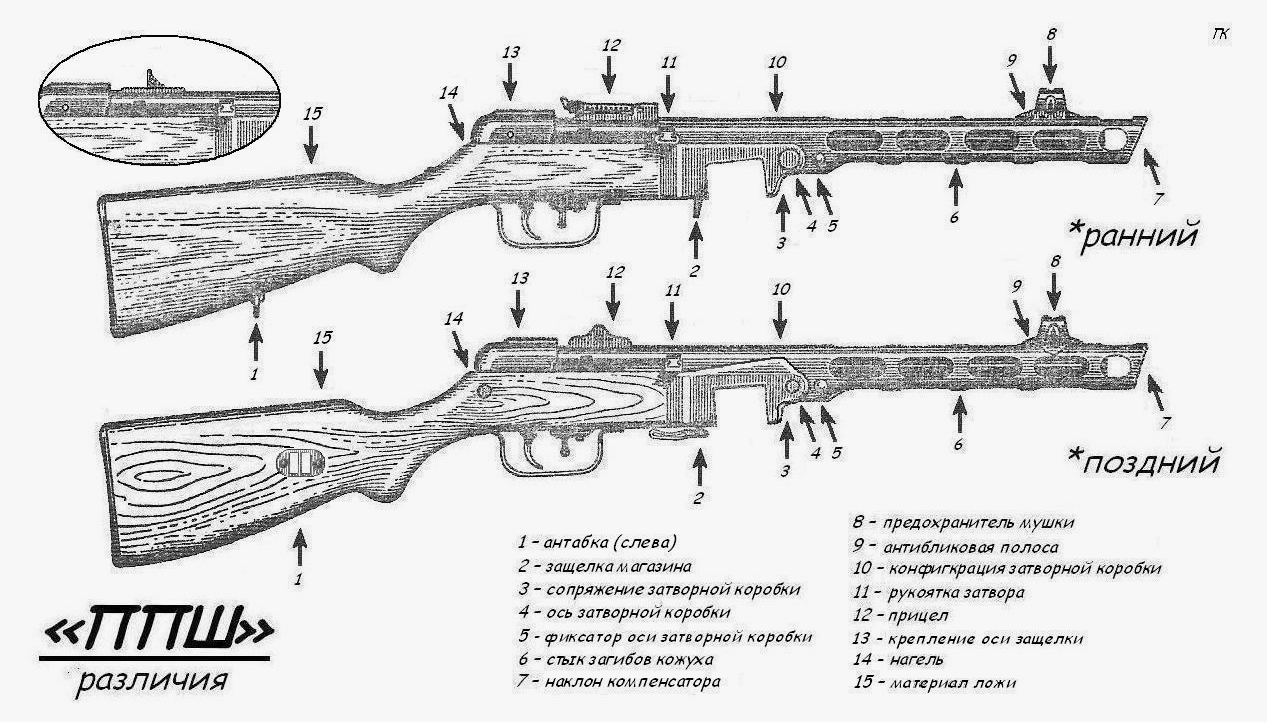

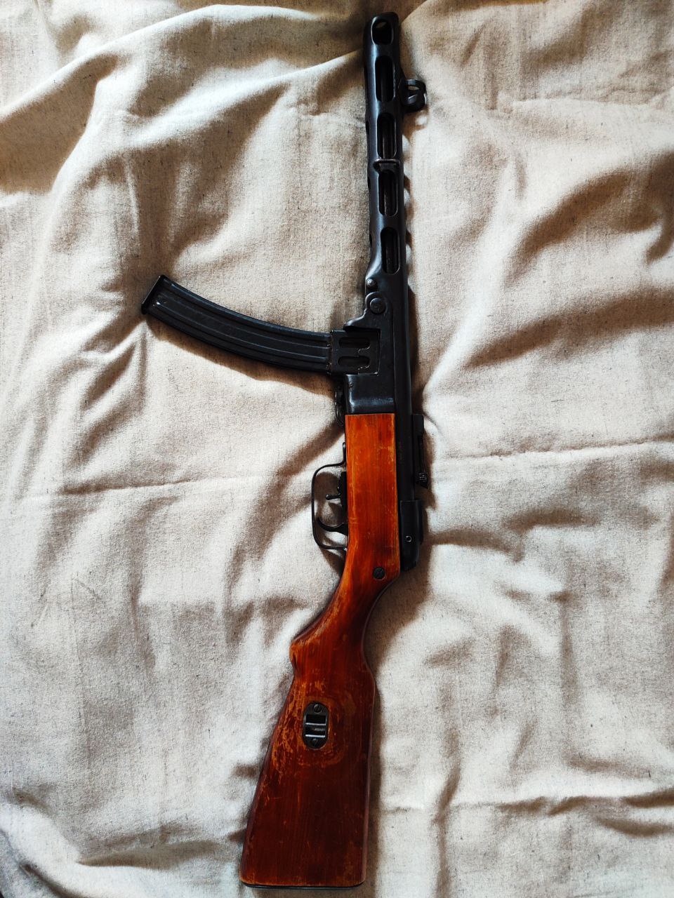

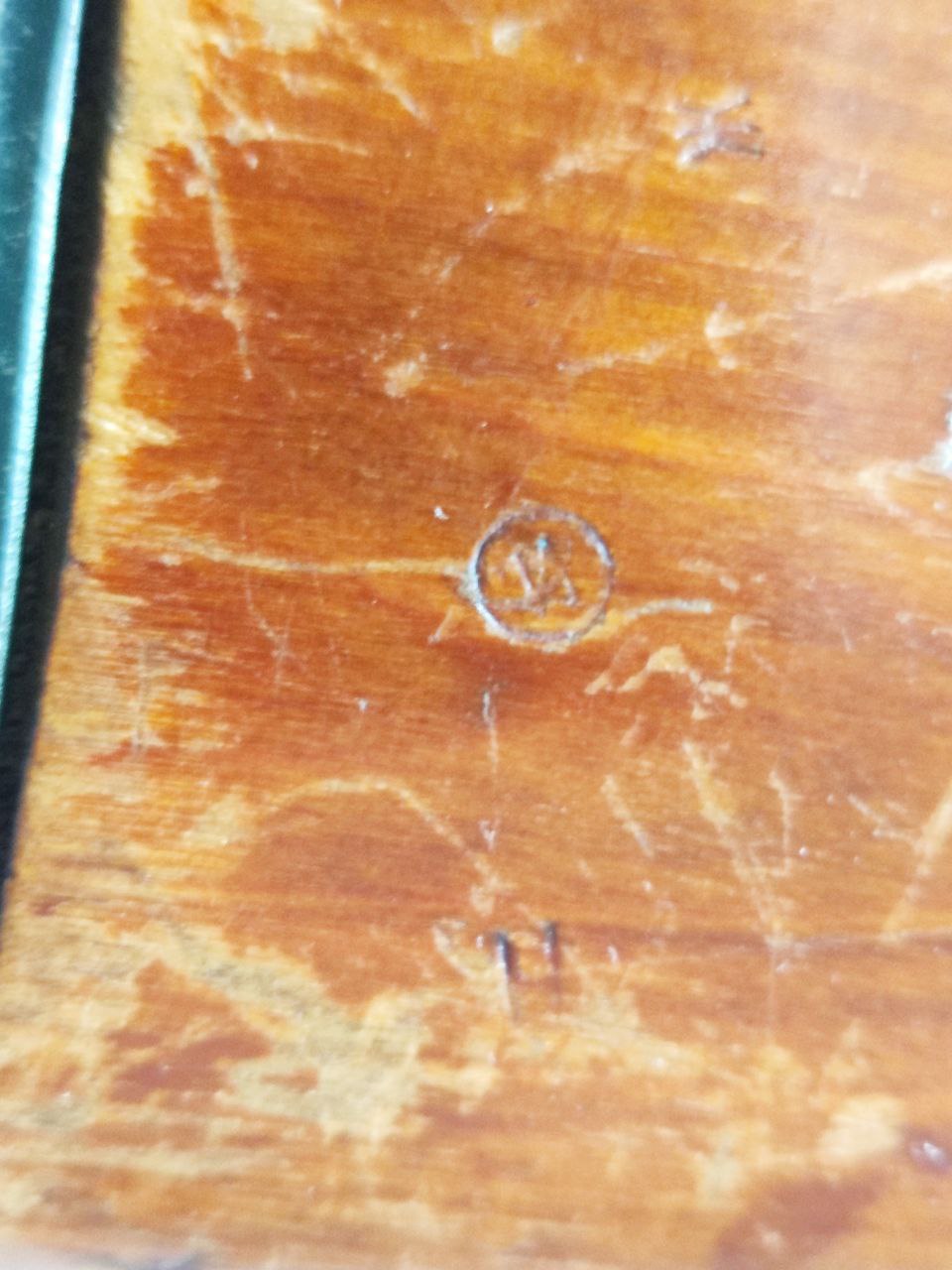

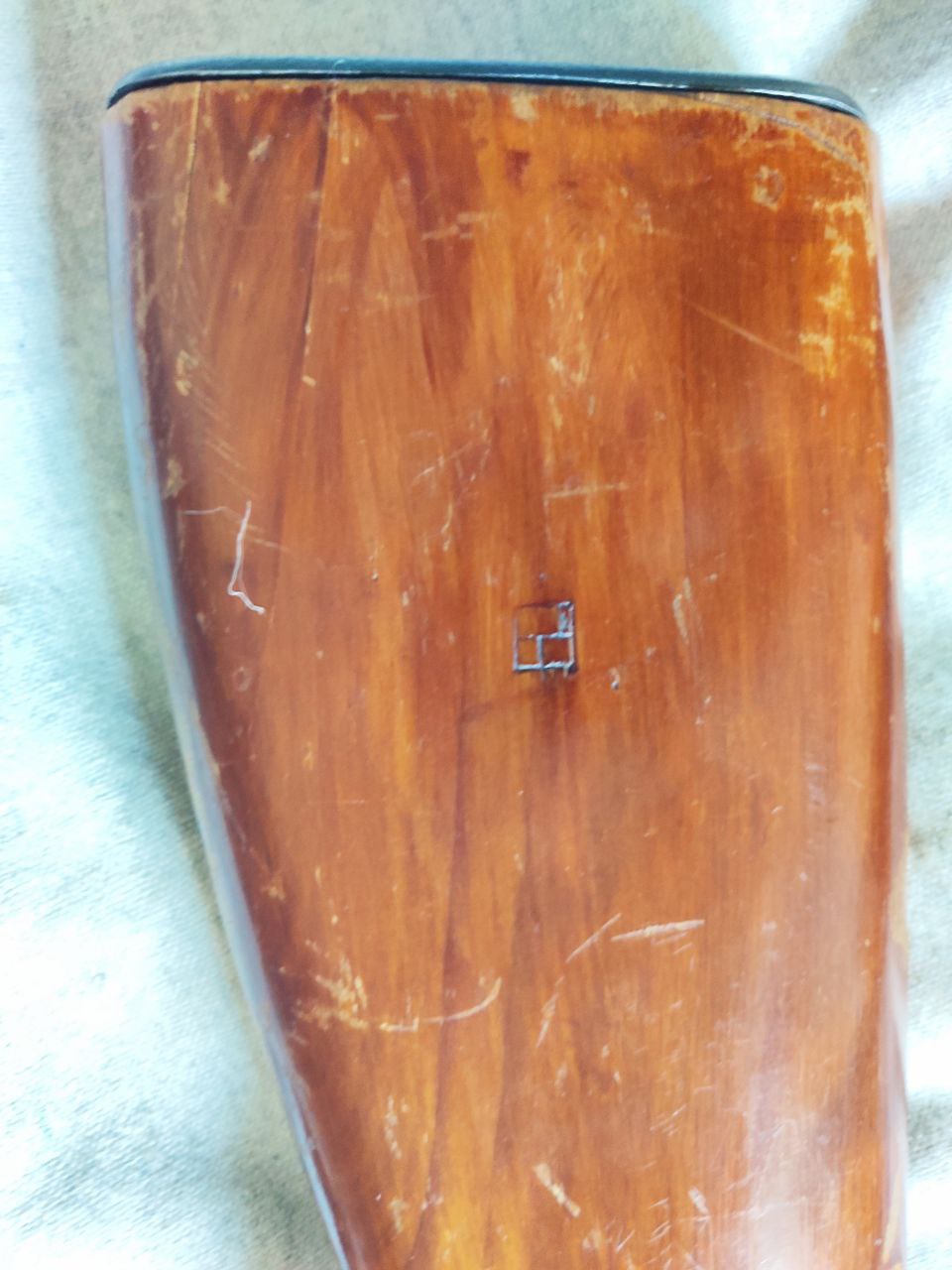

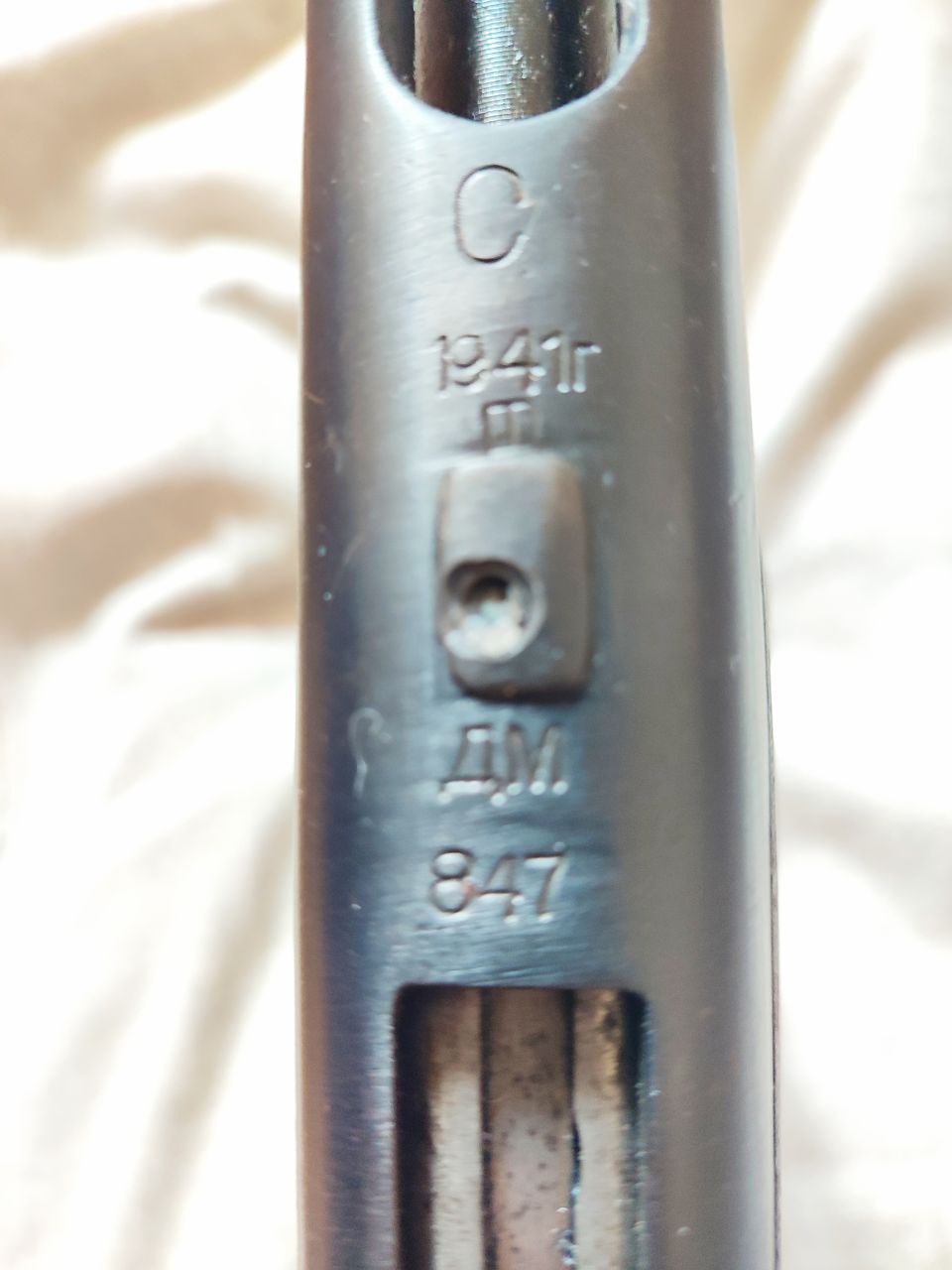

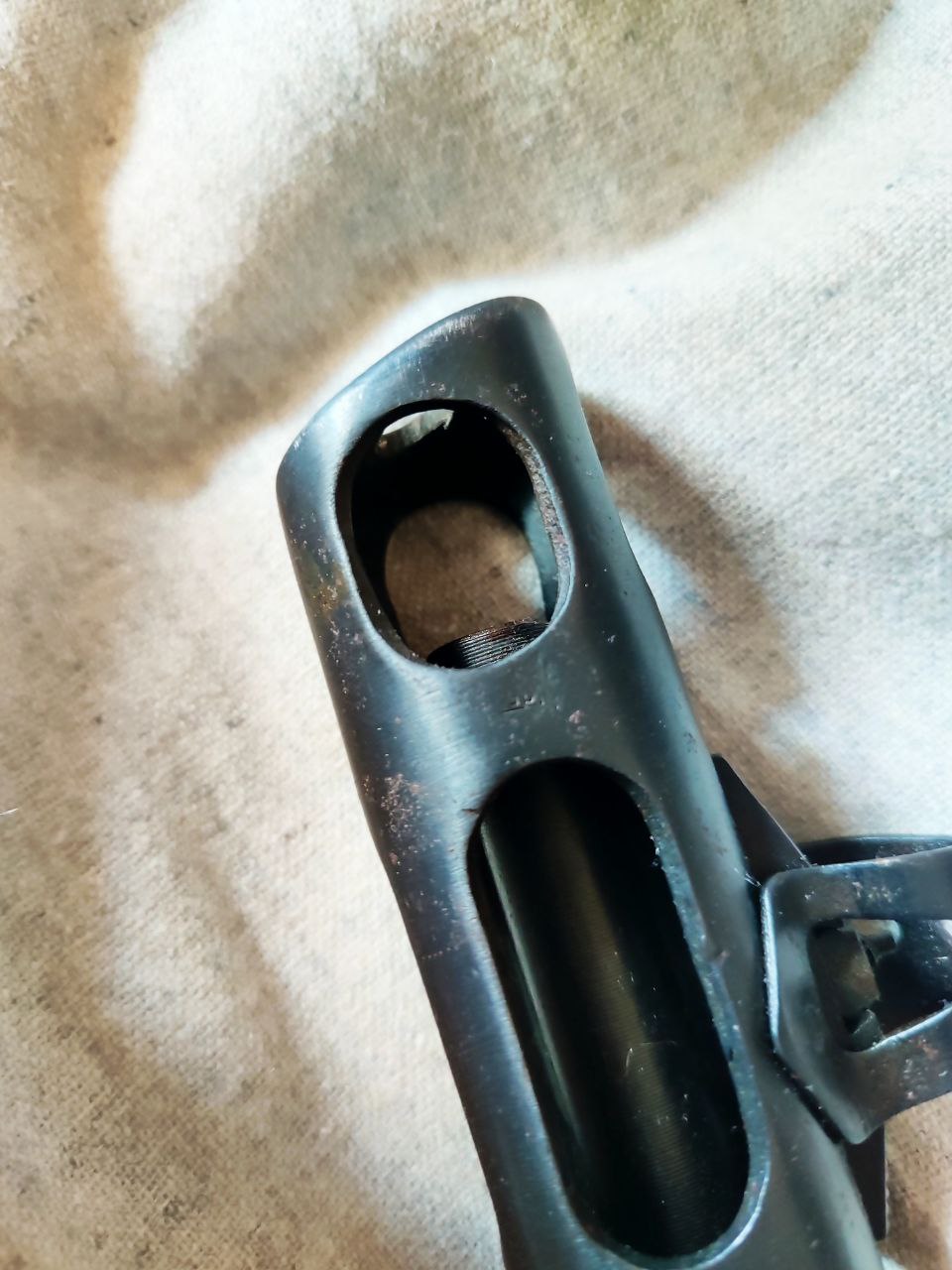

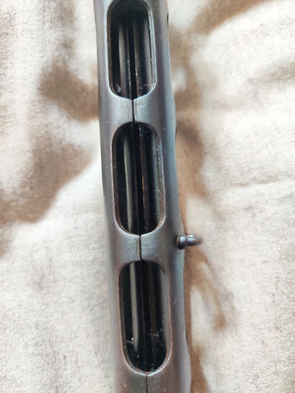

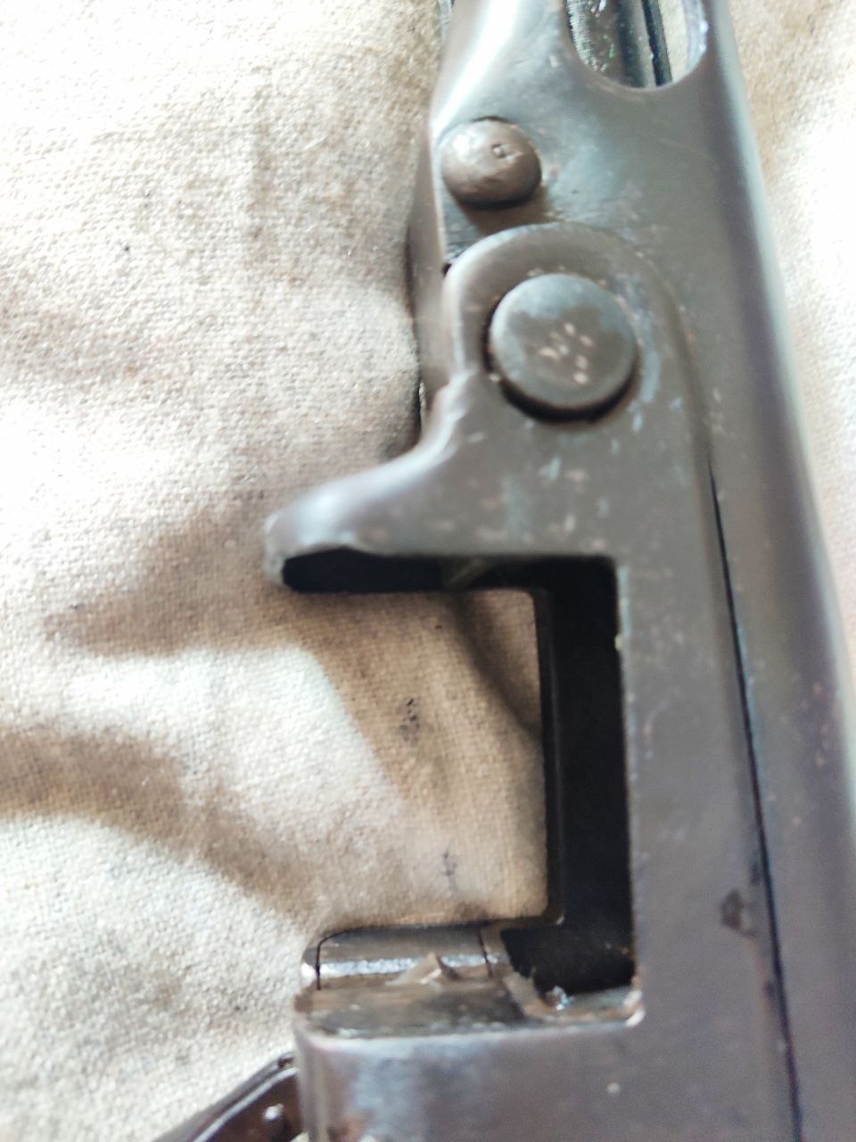

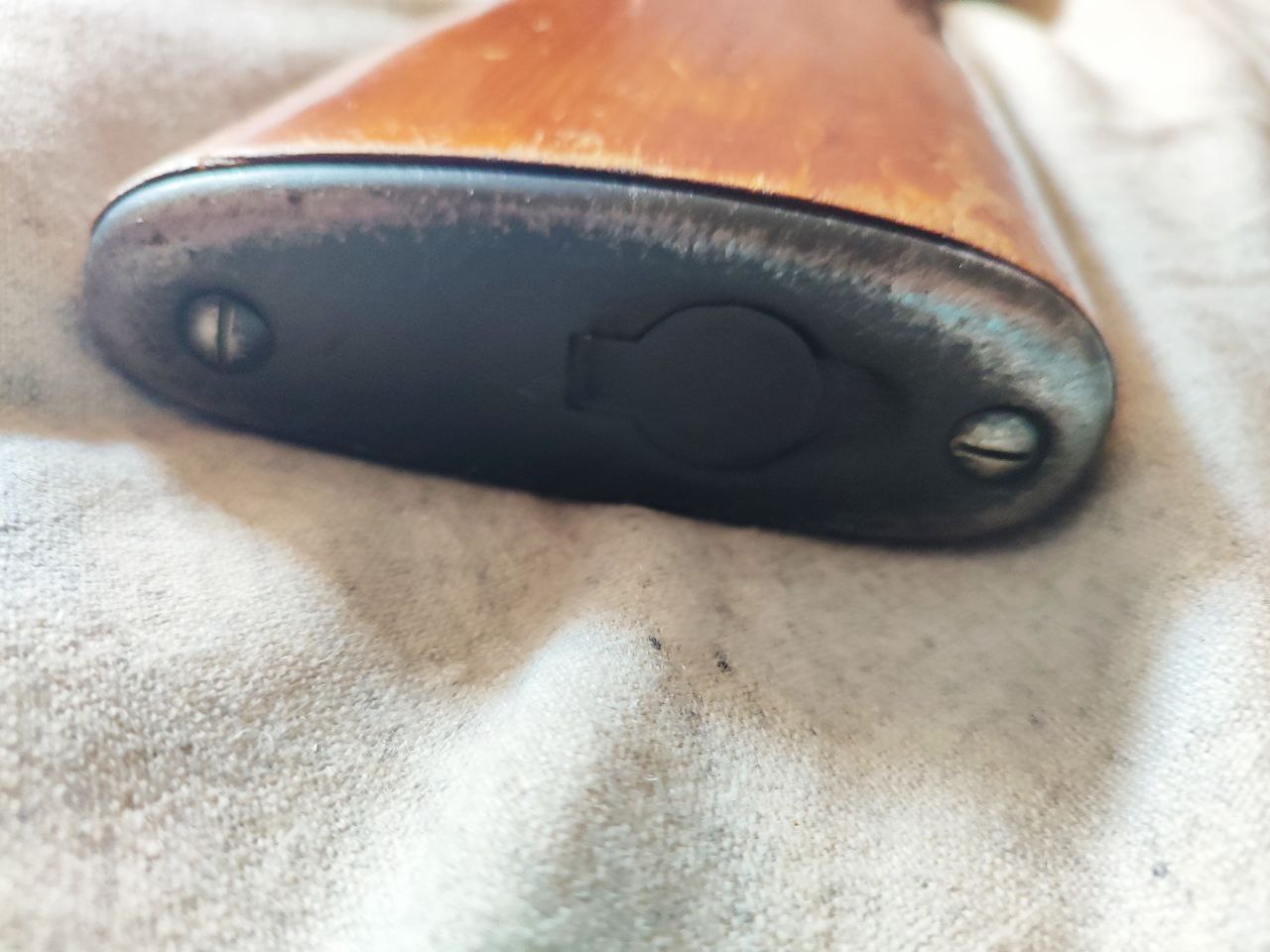

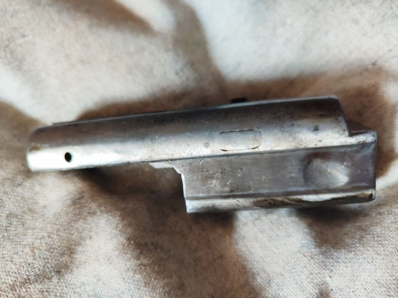

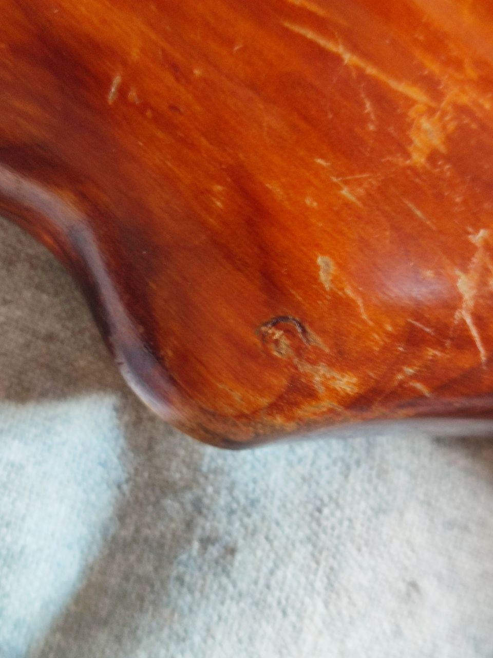

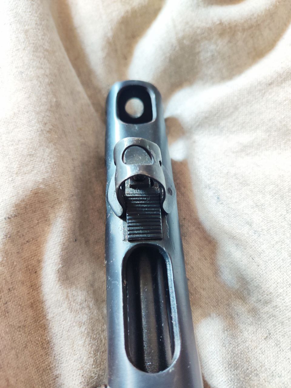

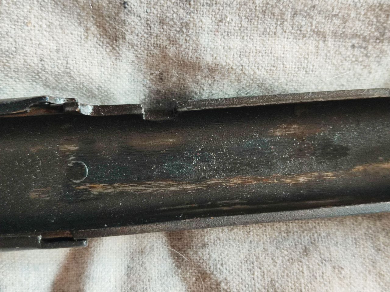

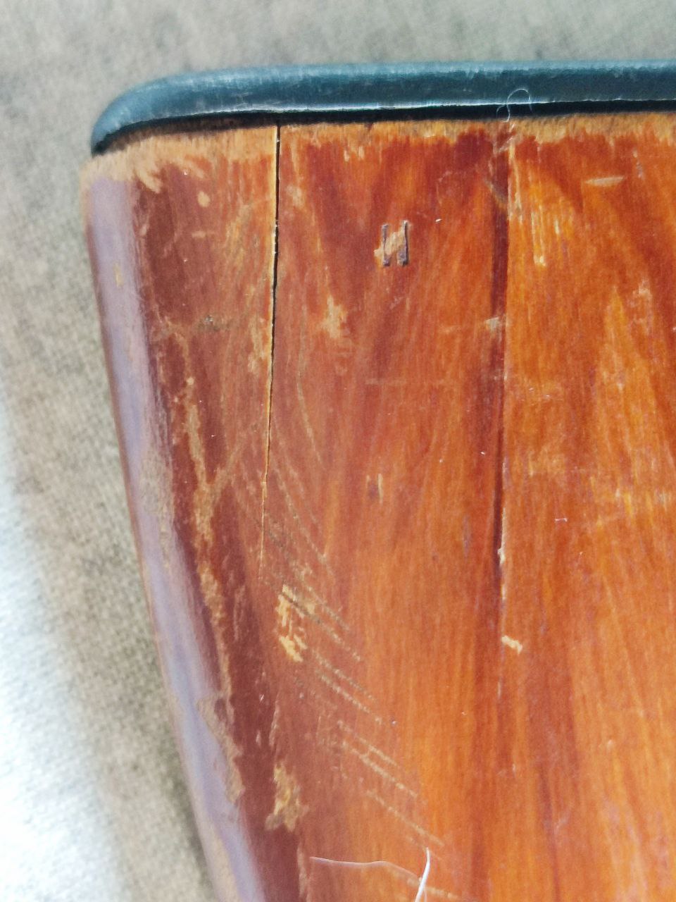

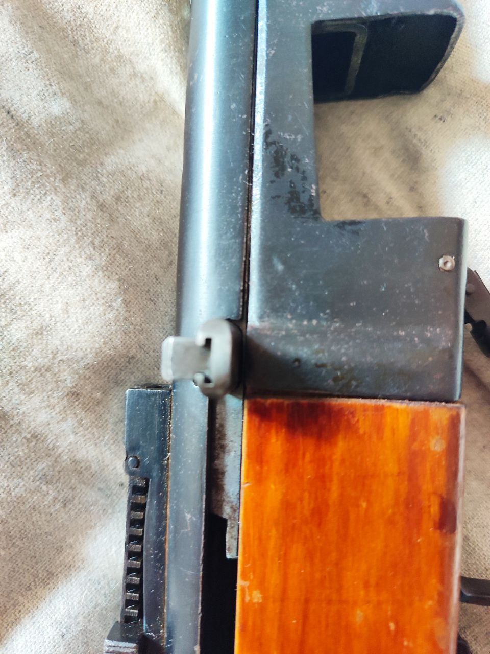

    Добрый день всем! Вот есть такой интересный образец. Клеймо на вид не перебивалось, но в то же время больно похож на более поздние версии.

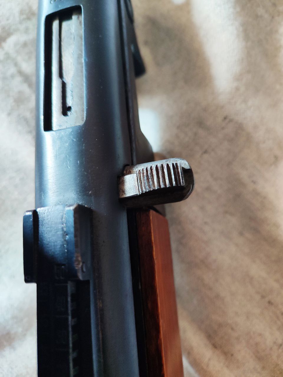

    Затвор точно был из ранних - широкая ручка, насчёт предохранителя не уверен - вроде как мелкая насечка должна быть.
    Есть антибликовая насечка у мушки, это плюс, также есть вырезы под съёмный намушник. Намушник мог быть приварен при ремонте.

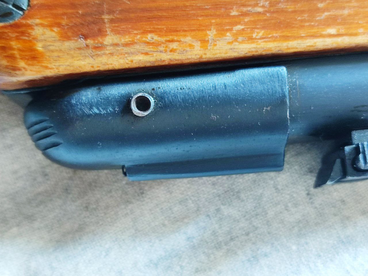

    Кожух выполнен из металла толщиной около 2 мм. На ранних вроде как более массивные должны были быть.
    Стыки на кожухе в идеале проваривали, насколько я знаю, но здесь они есть. Плюс непонятные полоски вдоль. Порезали на ремонте? Образец делался осенью-зимой 1941, поэтому уже не заморачивались?
    Угол наклона компенсатора похож на более поздние выпуски.

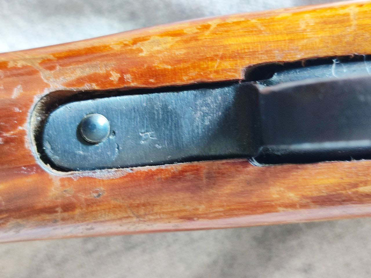

    Также понятно, что антабка на ранних шла под прикладом, была защёлка другая, нагеля не было - но это могло быть устранено ремонтами.
    Надеюсь на ваше профессиональное мнение, уважаемые форумчане!
