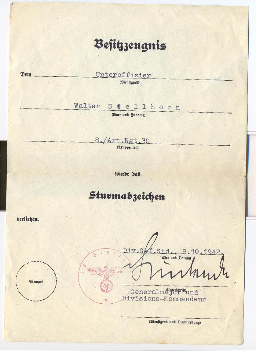

    Вот такие интересные доки на награждение одного доблестного унтер-офицера из 8/Art.Rgt.30.
    Смущают несколько вещей:
    На наградном на ЕК2 подпись и печать 18 JD, чё он там делал этот полк, если по данным http://www.lexikon-der-wehrmacht.de/...Gliederung.htm
    он состоял в 30 JD? Всё, что объединяет эти две див., это одновременное нахождение на одном участке фронта в одно и тоже время. Февраль 1942: 18 JD - 10АК, 16А, Норд. 30 JD - 10АК(до 8.02.42), 16А, Норд.
    Вопрос: Мог ли 8/Art.Rgt.30. временно подчиняться другой дивизии и могли ли наградить приказом по этой дивизии "чужого" подчиненного?
    Да и подпись не командира дивизии.
    На доке к знаку за ранение подпись командира Abteilung (3-го) какого-то майора. Но про него нет данных в
    http://www.lexikon-der-wehrmacht.de/...rtReg/AR30.htm
    Загадка, может у кого есть инфа?
    На доке штурм. атаки подпись командира дивизии генерал-майора, а по справке
    во время подписания дока ее командовал генерал от инфантерии.
    Я не специалист по докам, но вот закрались сомнения, может кто поможет развеять?

    А доки глянуть можно?

    Извините за некоторую техническую задержку.

    ИМХО документ 85 % подленный подпись вроде Erdmannsdorff командир 18ПД до марта 1942 года он оберст. ;)

    Имеется в веду третий док фото 3;)

    Спасибо, да, 18ПД в этот период действительно командовал оберст Erdmannsdorff , вопрос, что там делал унтерофицер из 30ПД, и почему наградной док подписывает командир "чужой" дивизии. Ну, теоретически, время было жаркое, 3-й бат.из 30Арт.П. или его часть 8/30Арт.П. могли бы перекинуть в соседнию дивизию, но такой информации у меня нет. Вопрос: кто подписывал в таком случае наградные документы на "приданных" солдат?
