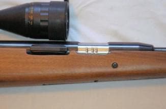

Помогите определить пневматическая винтовка

  3. Dimacool

  4. WOLF.KARTVELI

    шанхай или бам скорей всего

    У кента также заряжается крал магнум , но опять же это пред положения ,

    Говорили, что она стоит много, но вы же понимаете. Реально по картинкам похожа на BAM с другим расположением прицельной группы.

    А что на клейме написано, что сверху???

    В том-то и шутка, что на нем вообще нигде вообще ничего не написано. Странно.

    БАМ 4-4,у меня сейчас такой на ремонте вместе с родной коробкой,китайская пальцерезка.

    Похоже, что она. А что означает термин "пальцерезка"? Раввин?

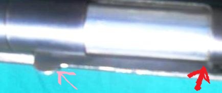

    У этих моделей,что с подвижным стаканом-цилиндром -поршневой камерой,есть один неприятный изъян заложенный заводом в конструкцию спускового механизма. На спусковой кр-к и на шептало работает ОДНА пружина,и при поломке одного уса,шептало вроде цепляет поршень,но с меньшим усилием. При заряжании винтовки возможен срыв поршня,а поскольку пальцы в этот момент вставляют пульку в ствол,то можете представит что с ними будет. А предохранитель не всегда работает должным образом

    предохранитель блокирующий не спуск а стакан
    вот какой нужен

    вот как у шанхайца

    А что я должен понять из картинки?

    розовая стрелка показывает куда нажимать для проверки работоспособности
    а красная показывает то место куда будет упираться взведённый стакан это заводская конструцция

    На месте розовой стрелки в данном ружье ничего нет.

    на фото ружьё Shanghai Quality
    может на вашей есть кнопка с обратной стороны затвора внизу на ложе
