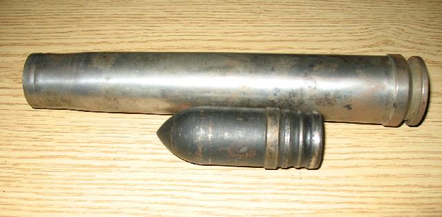

    Фото153.jpg Фото158.jpg Добрый день. Попались такие болванки. Помогите определить.

    Два "огрызка" вроде как остатки реактивных снарядов.

    Ну по "трубам" на Violity Вам ответили (http://forum.violity.com/viewtopic.php?t=1123619). А снаряд тогда исходя из диаметра - 3,7-cm бронебой и судя по гильзе флаковский.
    P/S Прививайте себе "культуру" - рядом с находками на определение выкладывайте мерный предмет (можно деревянную линейку или протяжный метр). Другим легче определять будет и быстрее ответы получите на свои вопросы.

    Добрый день. Спасибо за ответ.Ответы конечно все хорошие, но хотелось бы увидеть наглядно как стреляли и из чего стреляли. По маленькому не совсем понял чей он наш или немцев. К стати я там положил на фото крону для близира.С уважением.

    О как! Так Вам же все установочные данные для поиска в инете дали ... Хорошо- разжуем слегка (без обиды только).
    1. Ищем инфу по 15-см реактивному миномету Nebelwerfer 41 (NbW 41) и боеприпасам к нему.
    2. Ищем инфу по немецким зениткам калибра 3,7 см и боеприпасам к ним.
    Качните из инета и почитайте книгу по боеприпасам артиллерии бывшей германской армии. Есть 1943 и 1946 годов издания.
    P/S Конечно спасибо за крону, но не каждый дома найдет её для перевода размеров в метрические величины.

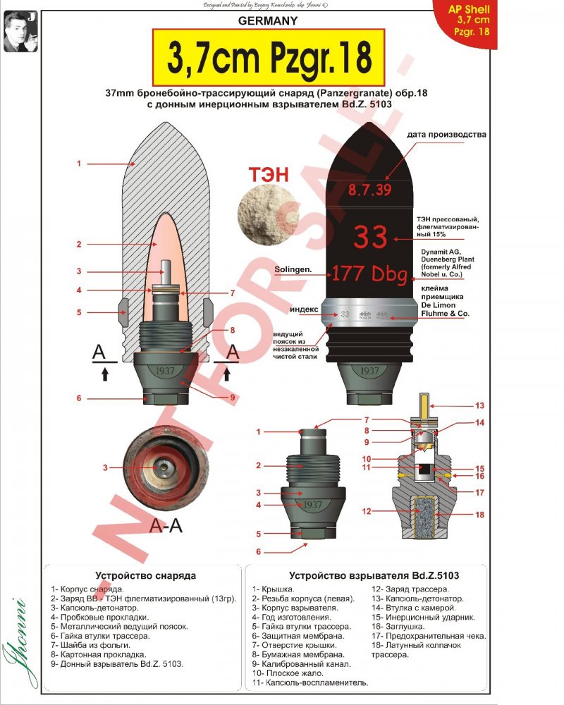

    Немножко фото по мелкому!
    3,7cm Flak 18 Pzgr Sprgr-2.jpg Безымянный.jpg Безымянный..jpg 3,7-cmFlak18-1.jpg 2904.jpg 987849.jpg

    Ребята спасибо большое за информацию.Незнаю как благодарить. Наверное замучил, но ведь никто не разжует. Я вот думаю, а какой поцесс взрыва у этих реактивных мин? Почему я их выкопал в таком целом состаянии с глубины метра без всяких воронок. У них что головная часть отделяется и разрывается, а эта труба одна пустая падает и уходит в землю? Или её достают из ствола и выбрасывают?

    Смотрим схемку и самостоятельно отвечаем на свой вопрос.
