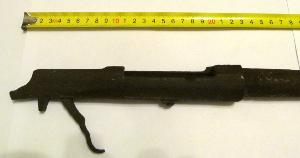

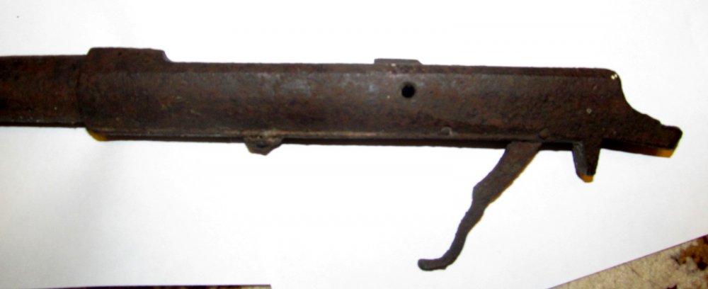

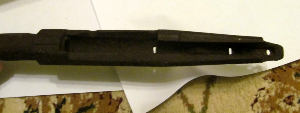

    Помогите определить марку оружия.
    Очень долго лежала в колодце!

  2. Carl Zebisch
    Carl Zebisch Oberst
    40
    60
    6.610
    Bassarabia Cetatea-Alba
    Охотничья переделка русской пехотной винтовки Бердан №2

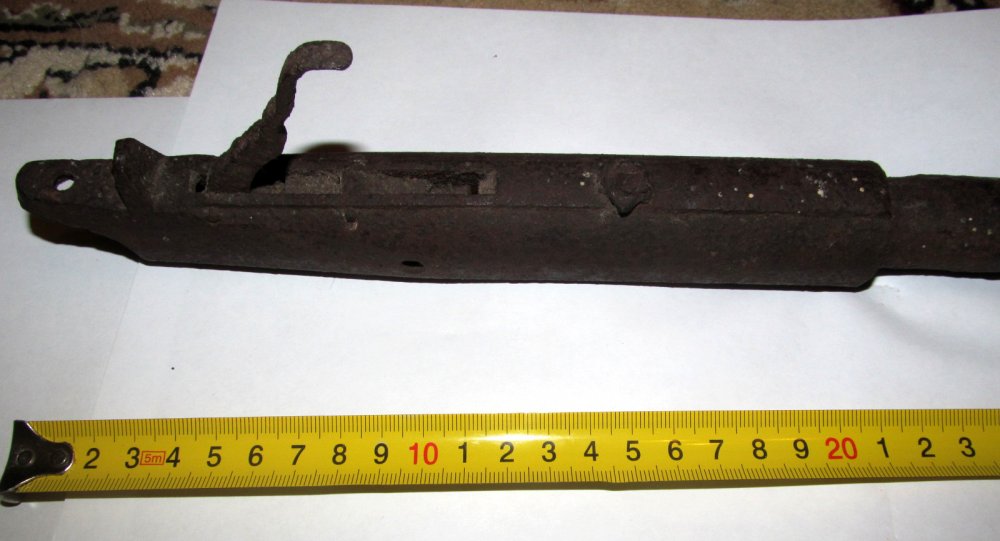

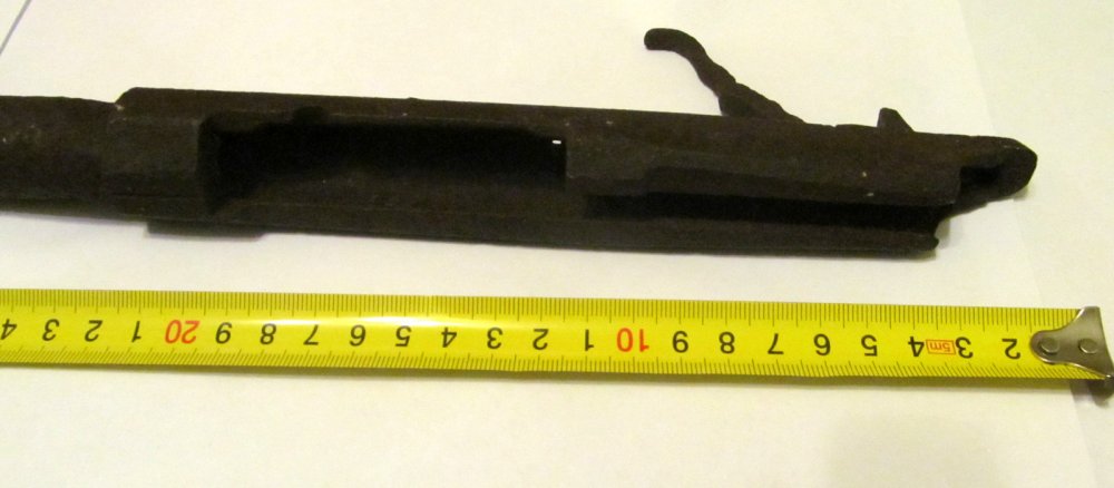

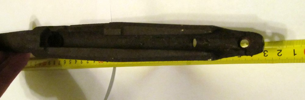

    Спасибо!
    Это Бердан №2. Только не понятно зачем в ствольной коробке с левой стороны отверстие просверлено?
    Ищу затвор - если есть у кого пишите -возьму.
  5. odisseyAleks
    odisseyAleks Schütze
    Россия. г.Челябинск
    да, это бердан, гладкоствол, мы такой находили на крыше старого дома с прикладом и в рабочем состоянии,правда ствол был укорочен.После первого пробного выстрела затвор прилетел в лоб стрелявшему, но всё обошлось, разбитый лоб залечили...
  6. kuznec
    kuznec Stabsfeldwebel
    1.091
    запорожье
    да это болезнь изношеных берданов вот и оверстие наверно для того чтобы вкрутить болт типа стопор затвора с ув.
  7. odisseyAleks
    Россия. г.Челябинск
    возможно так, мы этот затвор потом на проволоку привязывали ,что б опять не прилетел а кучность у него хорошая была..
  8. иван777444333
    иван777444333 Oberst Клуб взаимопомощи
    44
    94
    4.874
    Копгород
    Доработка затвора производилась двумя способами: методом известного оружиеведа В.Е.Меркевича и оружейника Кареева. Оба усовершенствования сводились к незначительным конструктивным изменениям затвора, после чего затвор не мог быть открытым при спущенном курке, в т.ч. и при выстреле. В середине 80-х годов 19 века, был так же разработан «казенный» вариант доработки

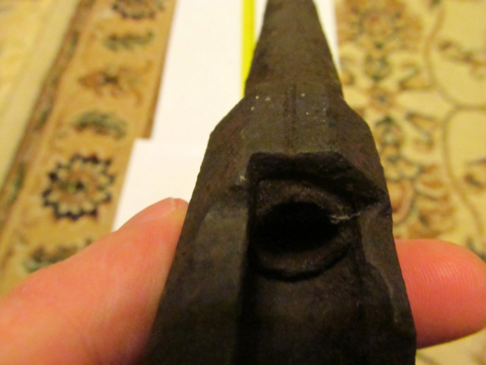

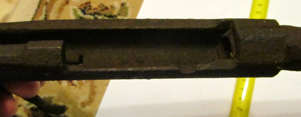

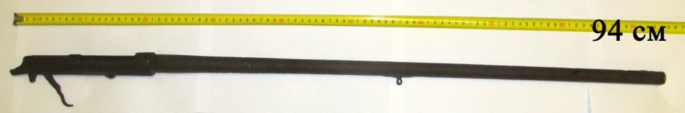

  9. Oleg.Z
    Oleg.Z Schütze
    Спасибо всем за инфу!
    Это точно гладкоствол?
    Посмотрел на ствол и вижу, что стенки очень толстые, ориентировочно калибр до 12 мм-не больше. Переделка разве всегда подразумевала сверление канала ствола?
  10. иван777444333
    44
    94
    4.874
    Копгород
    Померяй, вижу больше
    Рдутловский подобається це.
  11. Oleg.Z
    Oleg.Z Schütze
    Со стороны затвора около 16 мм - на выходе 12 мм
  12. иван777444333
    44
    94
    4.874
    Копгород
    16 калибр-16,8 мм, но на выходе должно быть не менее 15 мм, либо это супер чёк
  13. Oleg.Z
    Oleg.Z Schütze
    Еще раз померял ствол на выходе - точно не более 12 мм.
    Извиняюсь за неосведомлённость - что такое супер чёк?
  14. иван777444333
    44
    94
    4.874
    Копгород
    Супер чёк, это шутка, забей и почитай, дульное сужение. Цилиндр, получёк, чёк и спортивный чёк
  15. иван777444333
    44
    94
    4.874
    Копгород
    Может там ржавчины 3 мм

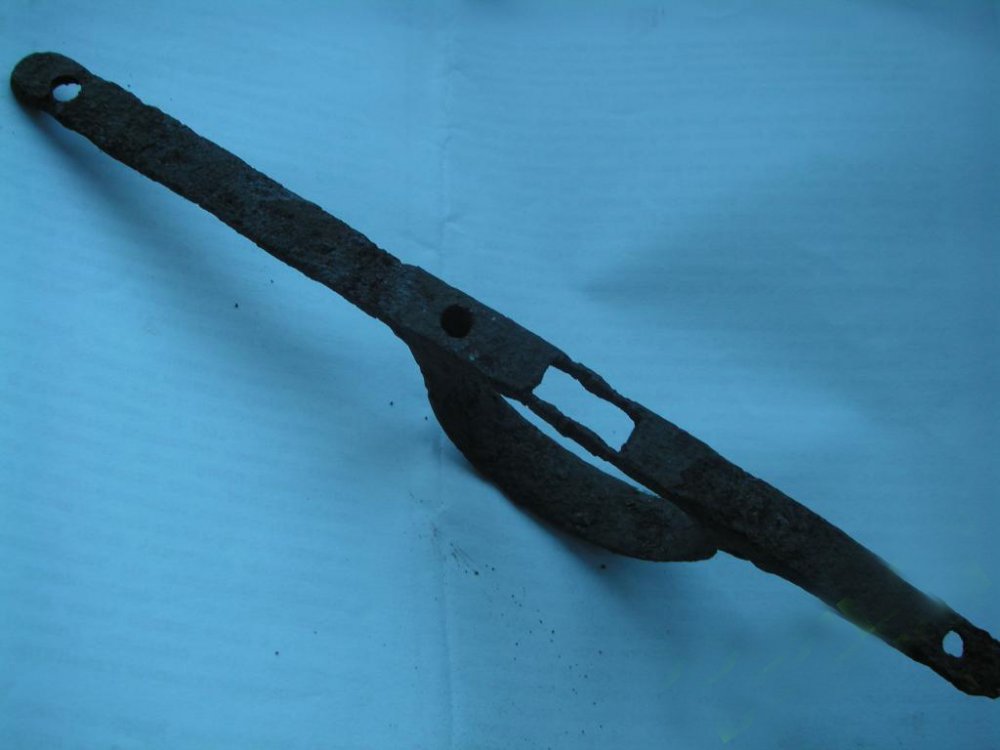

    А это скоба от Бердан 2?
  17. A10A
    A10A General-leutnant
    23.167
    Київ, Україна
    ....агА - Русский Бердаи №2
    вот тут все чертежи :
    http://alex---1967.narod.ru/berdan/
  18. Oleg.Z
    Oleg.Z Schütze
    Спасибо за помощь, друг! Это было для меня очень важно - купил, но 100% уверенности не было. Сейчас буду ломать голову как восстановить до приличного вида

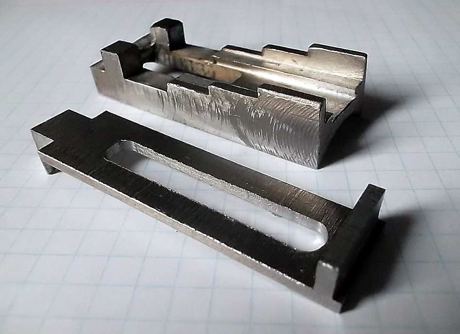

  19. Сарацин
    Сарацин Feldwebel
    599
    можно кое-что сноводельничать..

  21. Сарацин
    Сарацин Feldwebel
    599
    заготовка прицела берданки..
