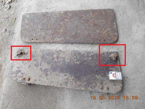

Помогите определить люк

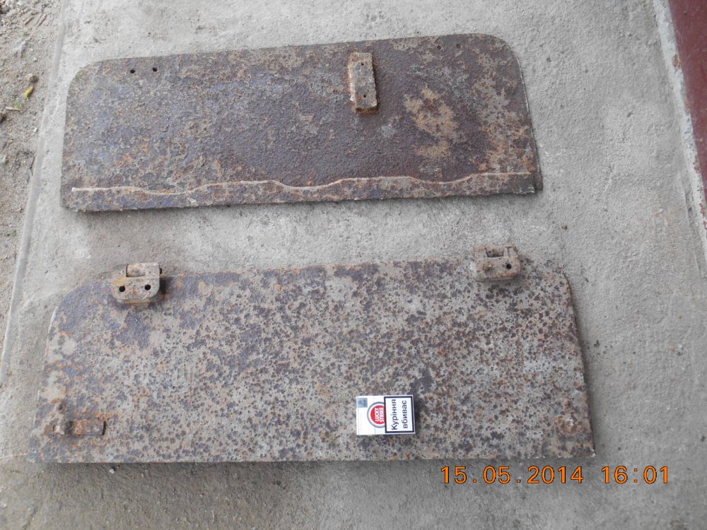

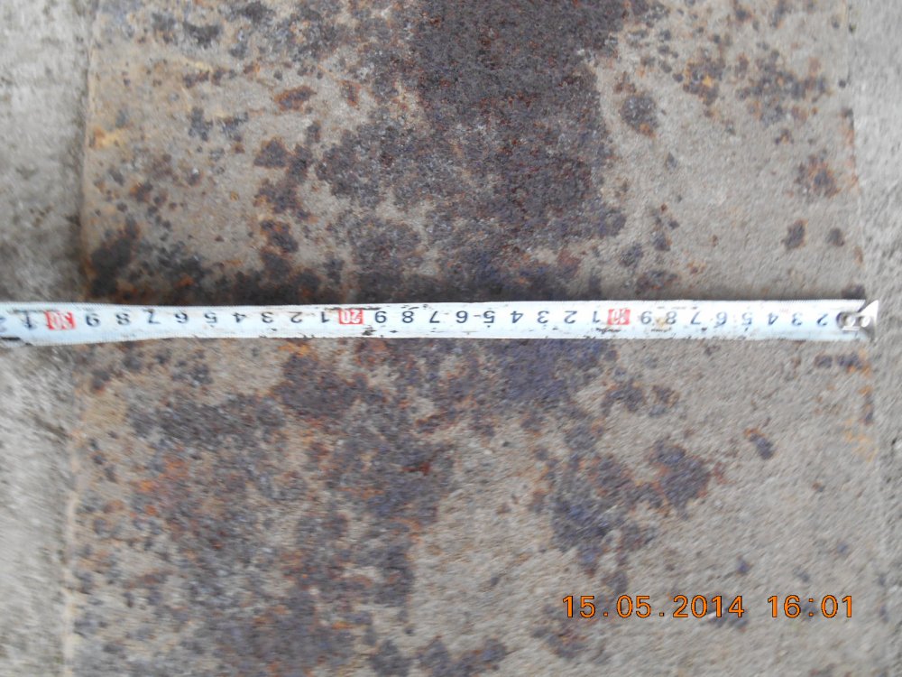

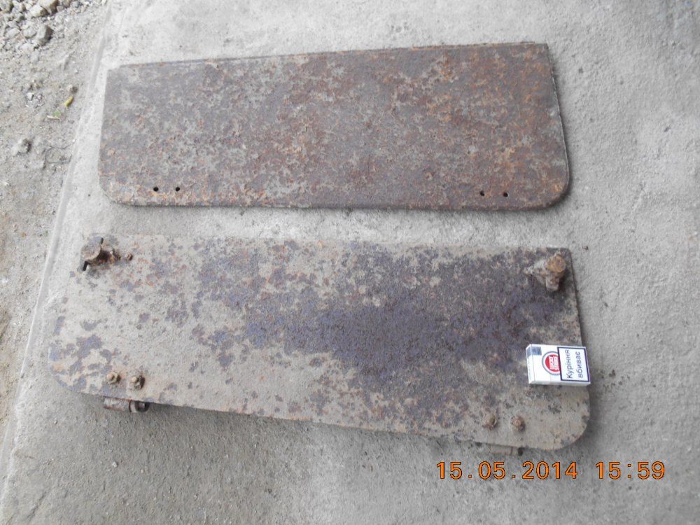

    Помогите определить люк, похож на люк мотора SdKfz250 или 251?

    Половина надмоторного люка ( с пачкой ) - 250-й.(или 252,253)
    У 251-го эти люки, по форме, ближе к трапеции.

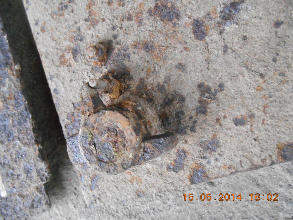

    Да, очень похоже. Правда невидно ручек которые закрывают его...(на первой фото)

    Если Вы пишите про эти, они находятся с внутренней стороны люка.
    Некие фиксаторы.

    Я понял(вроде), снаружи была одна ручка снизу левой половины люка, а внутри эти защелки соединялись между собой тягой. Спасибо за помощь!

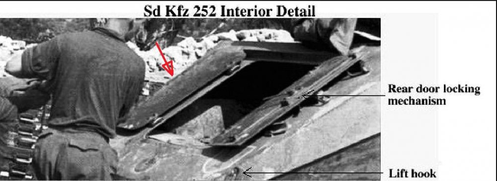

    Верхний люк (без пачки) напоминает половину кормового с Sd.Kfz.252
    (отмечено красным)
