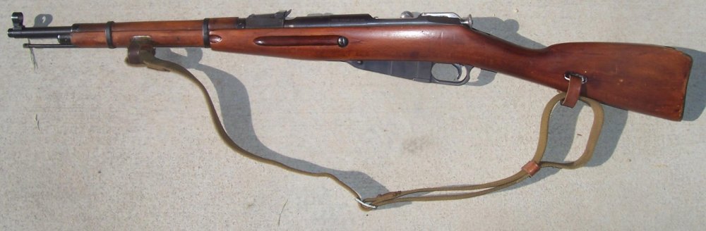

    Карабин Мосина

    сегодня просто поднял-мося есть а этот маленький какой-то

    На то он и карабин,что бы быть маленьким!
    Дайте размеры и больше качественных фото.
    Но мне всё же видится КМ!

    КМ 1891/1907 - длина ствола 508мм.
    КМ 1938 - 512мм.
    КМ 1944 - 517мм.
    (А.Б.Жук "Стрелковое оружие")

    Спасибо! от чего до чего мерять? )))

    Я думаю ,от патронника и до среза ствола.

    ну тогда вроде как КМ1938

    Все детали взаимозаменяемы. На карабине прицельная планка меньше.

    Даже мерять не надо:
    КМ 1891/1907 - граненый ресивер и рамочный прицел
    КМ 1938 - "без лишних наворотов", Ваш вариант)
    КМ 1944 - имеет неотъемный складной штык
    Turik11 та Малежкин подобається це.

    Сфотографируйте хвост ресивера сверху - будет понятнее военного выпуска или довоенного. Кроме того если в патроннике гильза - его ценность увеличивается. А то, что это КМ38 - к гадалке ходить не нужно.

    вопрос-а почему с гильзой ценнее
  17. Montigomo
    Montigomo Oberst
    11
    25
    5.629
    Южные степи
    а потому, что если гильза осталась в стволе, то сохранность поверхности патронника не в пример лучше чем без нее. И больше вероятности для СХП-исполнения. А это сами понимаете "ценнее"

    Если у Вас хвост ствольной коробки справа срезан (если поставить ствол перед собой вертикально - как будто снятая фаска справа) - то это военное время.

    ну гильза там торчит-незнаю как убрать

    а под схп-где дырки сверлить для деактива?

    хвост вроде ровный

    Гильзу не вынимайте, если нет опыта. Сверлите три отверстия сантиметрах в 10-15 от патронника, не ближе. Вообще правильное расстояние - чтобы гильза с пулей не вошла, а холостой помещался.
