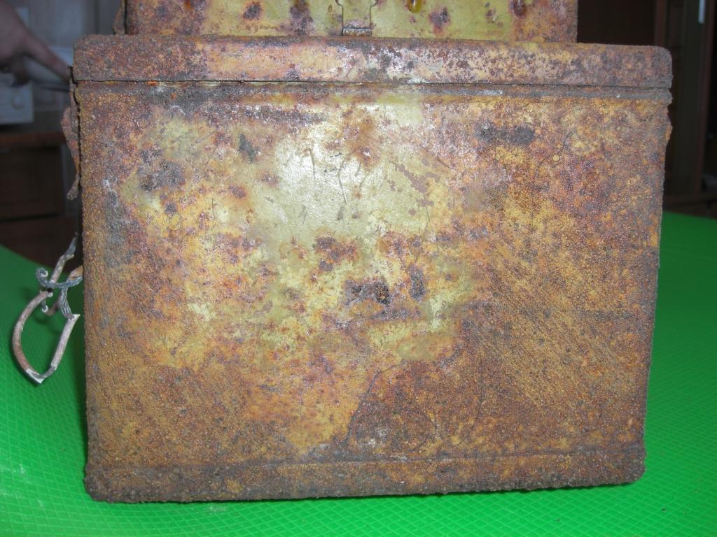

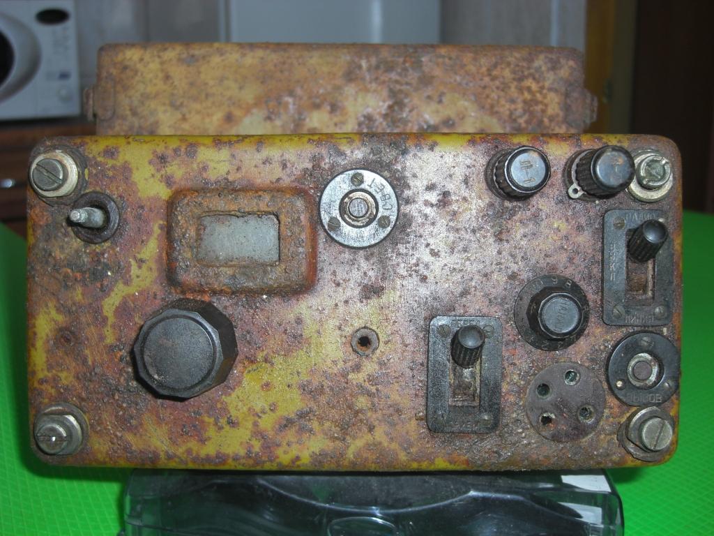

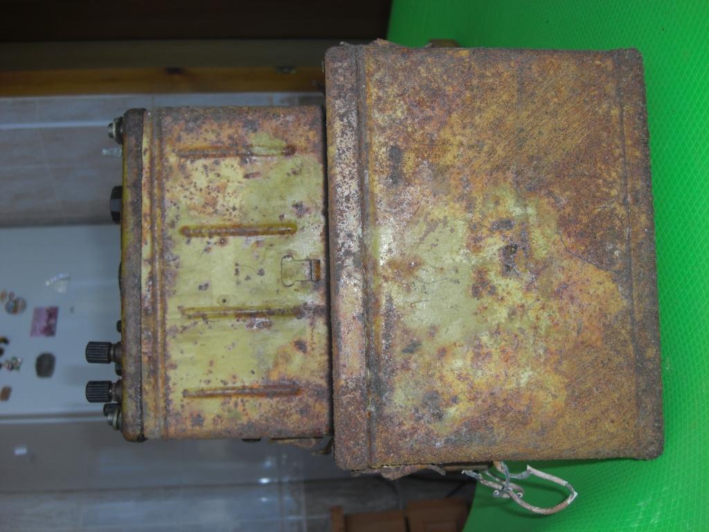

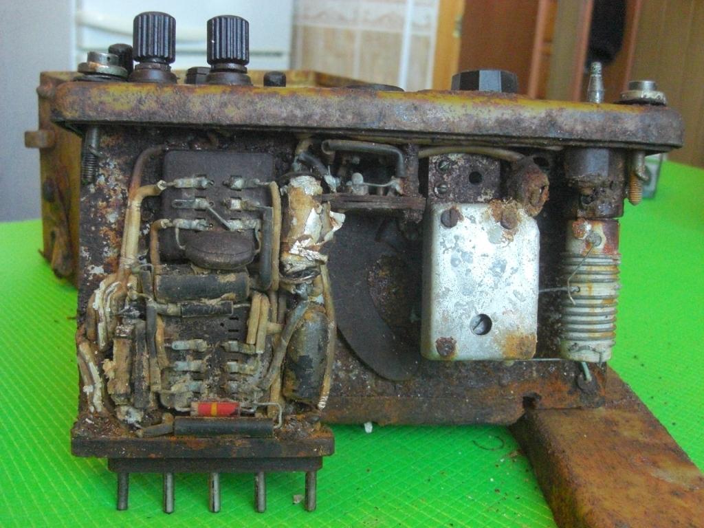

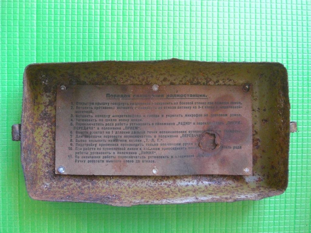

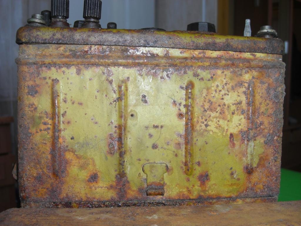

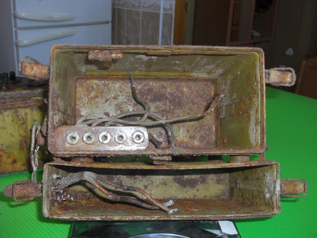

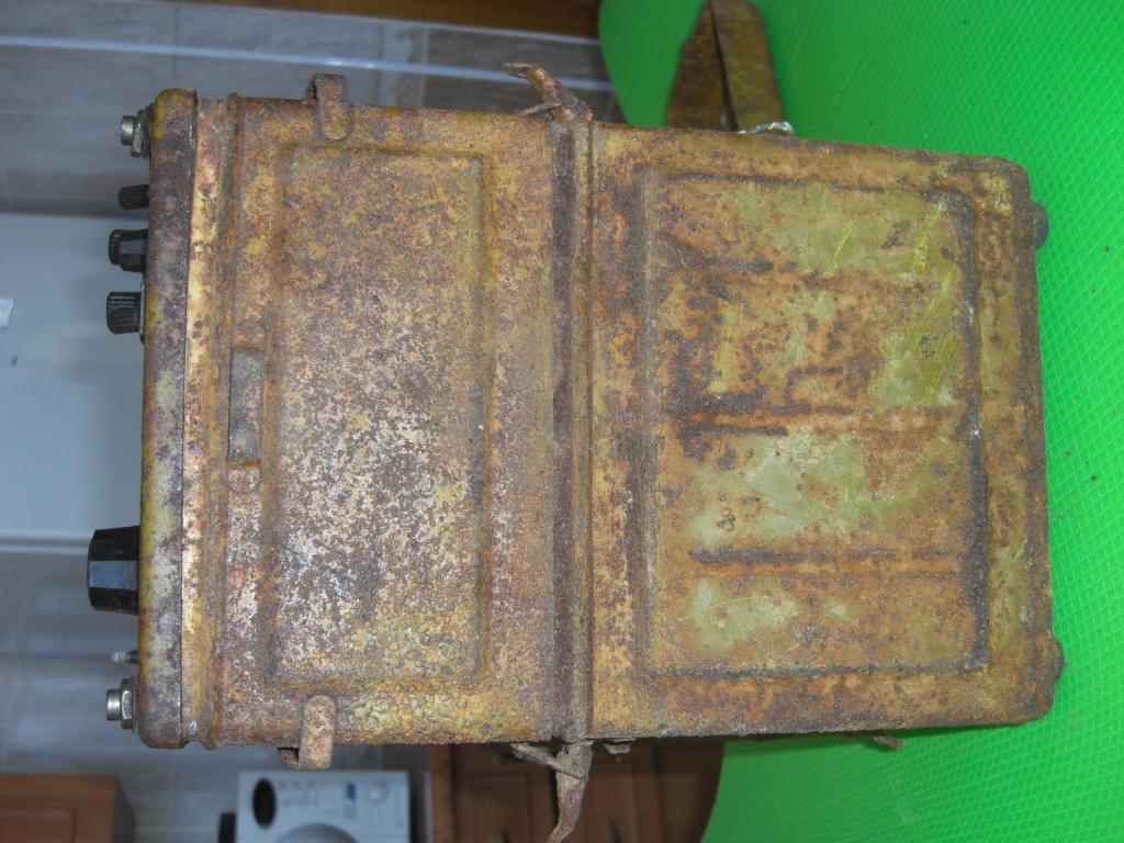

    Помогите определить и оценить радиостанцию , с какого она времени ( довоенного или послевоенного ) была найдена в лесу в 30 м от блиндажа, на глубине 0,5 м , рядом в 100 м были позиции по первой мировой . Аккумуляторов и наушников не было, основной лампы и таблички с маркировкой тоже не было !

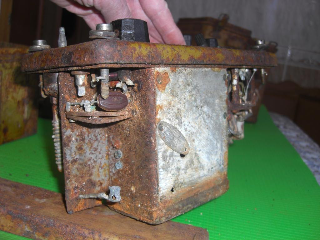

  5. Vladimirr
    Vladimirr Schütze
    Вот еще одна фотография !

    РБС (4-Р) - УКВ радиостанция, которая использовалась на начальном этапе Великой Отечественной войны.
    Телефонная ультракоротковолновая радиостанция РБС (4-Р) применялась как стационарная и носимая. В ней
    предусмотрены тональный и телеграфные вызовы по радио. Можно было ее использовать и как телефонный
    аппарат. В основном эта радиостанция предназначалась для работы в батальонной радиосети. Диапазон
    рабочих частот приемопередатчика 33,25...40,5 МГц разделен на 58 фиксированных частот, через каждые
    125 кГц.
  7. QTH
    QTH Gefreiter
    69
    Москва
    Это модификация РБС, называется РБС-А (4-РА). Отличатся от "классической" РБС дополнительным выводом на питание выходного каскада (+200). Здесь на гребенке питания 5 выводов, у обычной РБС 4 вывода. Сохран гут, пригодный под восстановление. 100 уе нормально.
