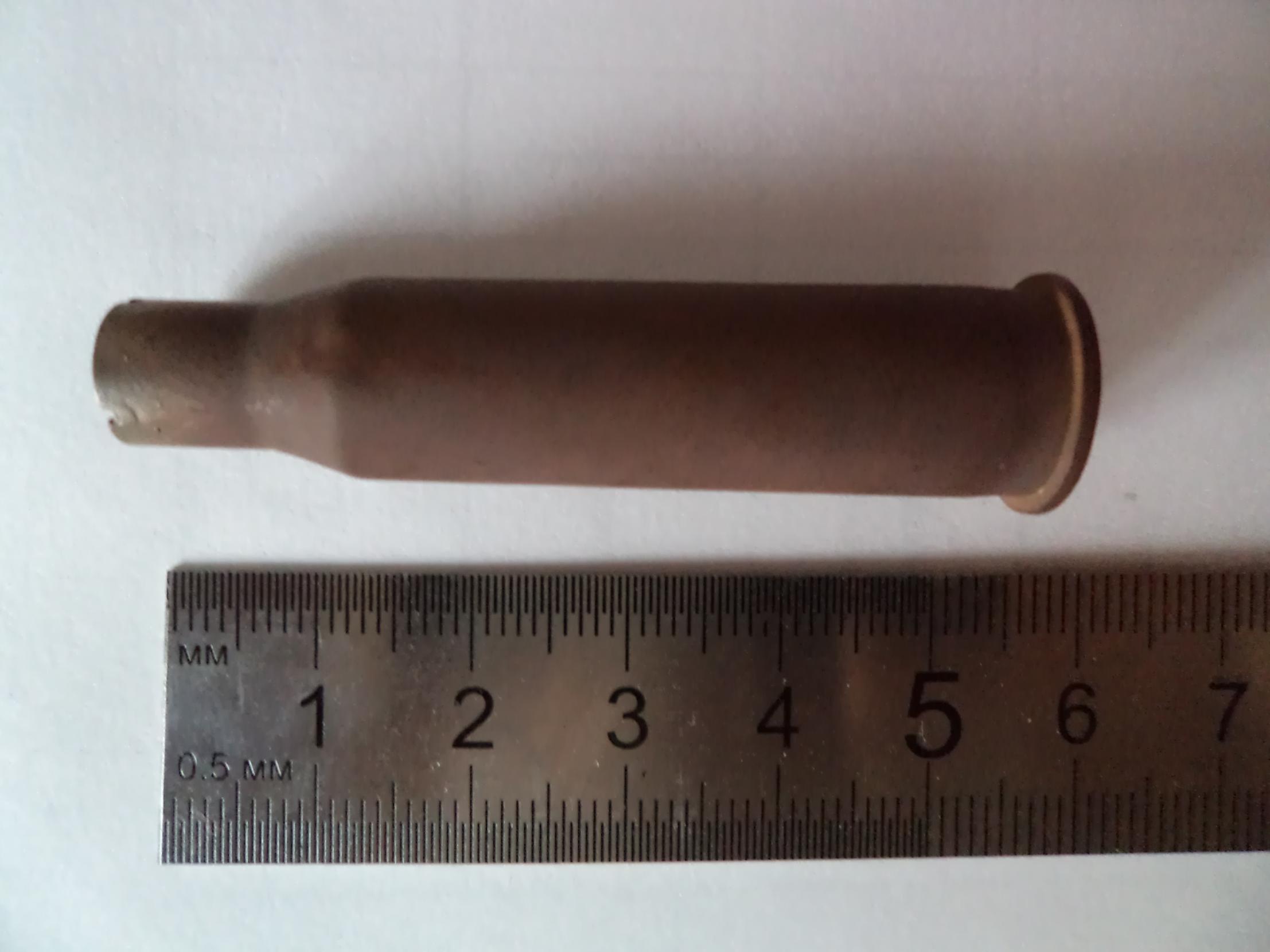

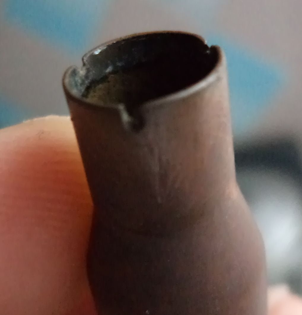

    Интересует. что за прорези на горлышке гильзы.

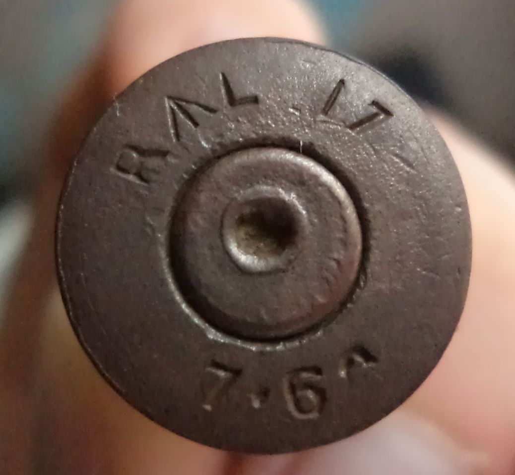

  3. Carl Zebisch
    Carl Zebisch Oberst
    40
    60
    6.611
    Bassarabia Cetatea-Alba
    7,62х54Р Мосин, производитель Royal Laboratory Woolwich England(Англия) по заказу РИ во время ПМВ

    Это не прорези. Это кернение гильзы. Но при выстреле частицы гильзы были сорваны в районе кернения .
  5. мабута
    мабута Oberfeldwebel
    1.705
    АР Крым
    Это кернение или обжим усиливает крепление пули в гильзе.
  6. A10A
    A10A General-leutnant
    23.173
    Київ, Україна
    ...скорее, не во время выстрела, а при посадке пули в гильзу :
    кримпы не поднялись после обжатия гильзы, а так (вдавленными) и съехали с гильзы.
    ИМХО - на пуле такие же следы....
    :smile_12:
  7. treshkin
    treshkin Moderator
    396
    96
    760
    4.278
    Київ, Україна
    Кернилось обычно после посадки пули с гильзу:)
    Если бы нанесли до посадки пули, дульце бы деформировалось и пуля при посадке его смяла
  8. Grek 73
    Grek 73 Stabsgefreiter
    1.472
    Украина .
    Со штампами у англичан как всегда(попадалось много разных маркировок но именно на Royal Laboratory почти всегда с плохой проштамповкой).
  9. A10A
    23.173
    Київ, Україна
    ...ну так а я ж про что ?:D
