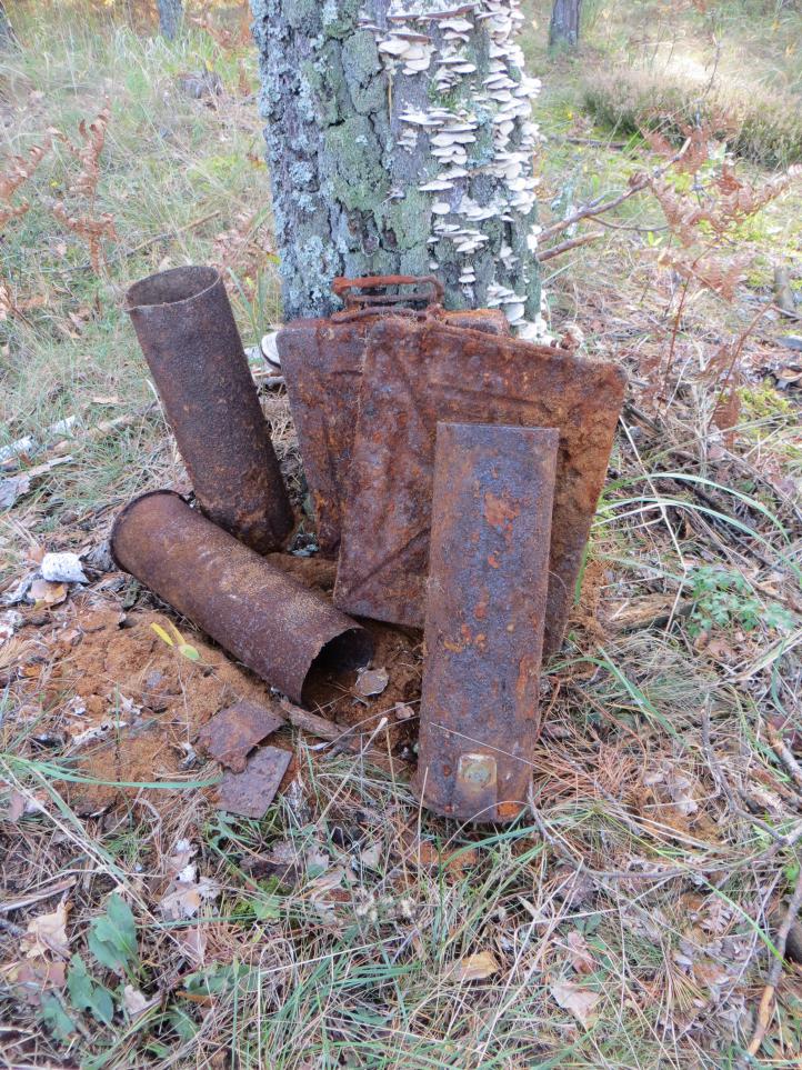

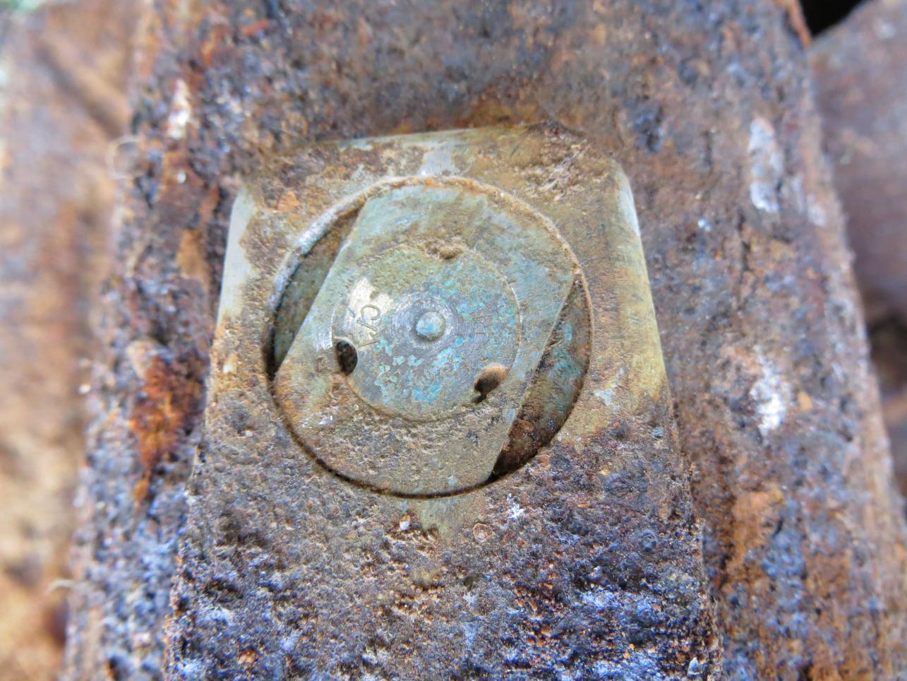

    Вот собственно девайс на фото.
    линейки не было , поэтому для масштаба рядом ящик от 82 мм ганс летучек...

    Ну хочу поздравить!
    Вы нашли редкие гильзы от безоткатной пушки LG40

    У них по идеи раздельное заряжание и гильза толще чем у 75 мм "обычных"

    по памяти там действительно больше 75мм.
    соглашусь что 105 мм.
    еще немного укупорок россыпью было...
    п.с. может чего нибудь стоить?

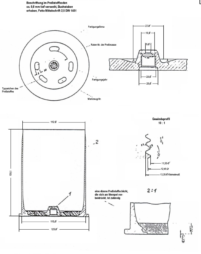

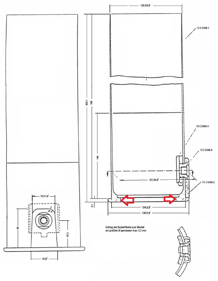

    На самом деле были: 7,5cm LG-40, 10,5cm LG-40 и 10,5cm LG-42.
    Гильза 7,5cm LG-40 сделана на базе 105мм гаубичной. Ее диаметр и высота совпадают с размерами гильзы к 10,5cm IFH. Сканы с размерами 7,5cm LG-40, 10,5cm LG-40 прилагаю.
    Какая гильза использовалась в 10,5cm LG-42 я не знаю. Широкорад пишет, что гильза была длинней и там был унитарный выстрел. Но он также пишет, что унитарным был выстрел к 7,5cm LG-40, что неверно, поскольку 75мм снаряд в гильзу с дульцем 110мм пролетает со свистом.

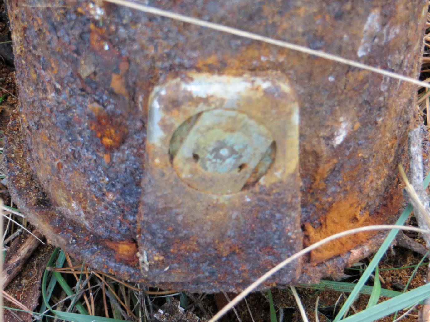

    На гильзах ТС может быть клеймение. Его ставили на поверхности, ограничивающей отверстие в донце гильзы. Грубо говоря, внутренняя сторона кольца, я ее показал красными стрелочками.

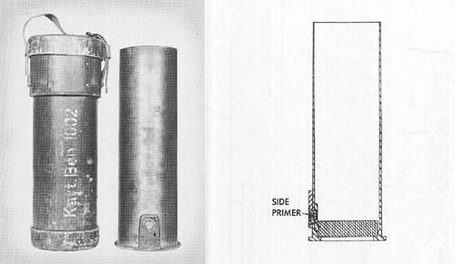

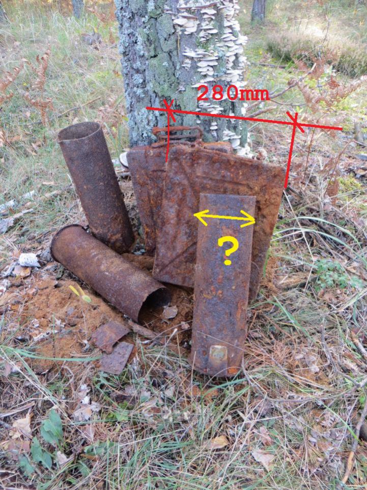

    Мои фото укупорки и гильзы из американского наставления по трофейной технике - вроде ясно видно, что там никакого патрона, чисто - "раздельное". Следующее фото стреляющих (из LG-42/10,5 см) фалльшримягеров это подтверждает...
    З.Ы. Если длинна гильзы 400мм (см фото Т.С.) то ящик мин с длинной стороны - 370 мм - т.е. совпадает...

    Не понял, о чем Вы... Фото, конечно, интересные, но, как я понимаю, 10,5cm LG-42 появилась в результате модернизации 10,5cm LG-40. Если Вы знаете какие-либо видимые на фото существенные отличия между орудиями 10,5cm LG-40 и 10,5cm LG-42, то, пожалуйста, укажите их.
    Или Вы настаиваете, что обозначение "LG-40" касалось только 75мм пушек? Если так, то это не так:). В мануале, из которого я брал фото, гильза названа именно к 10,5cm LG-40. Мало того, у меня есть такая же, как у ТС, гильза и именно там, где я указал стрелочками, есть четкая надпись: 10,5 cm LG40 St asb 43 25 Waa43
    Насчет размеров гильзы к 7,5cm LG-40, то приведенные в мануале размеры полностью совпадают с размерами "натурного образца", который тоже имеется у меня;).

    эта 120 мм.
