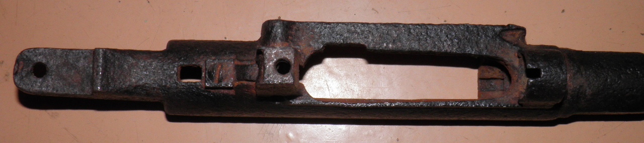

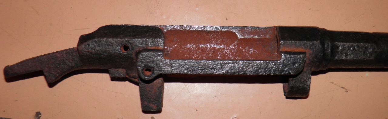

  1. STORM 04
    STORM 04 Stabsfeldwebel
    1.156

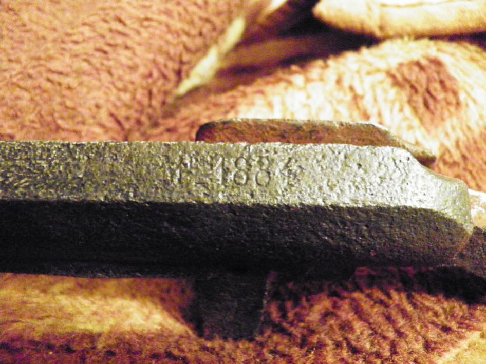

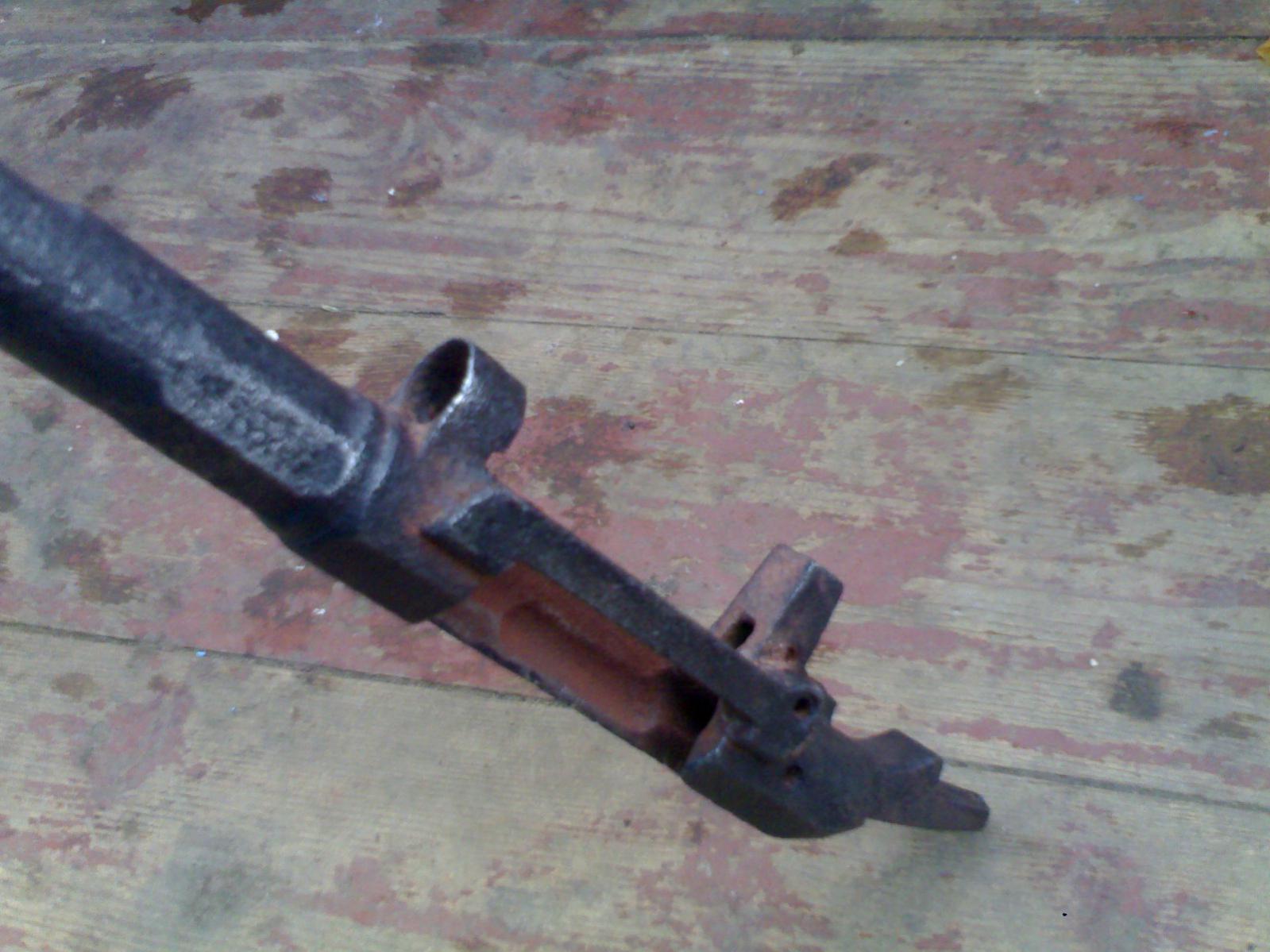

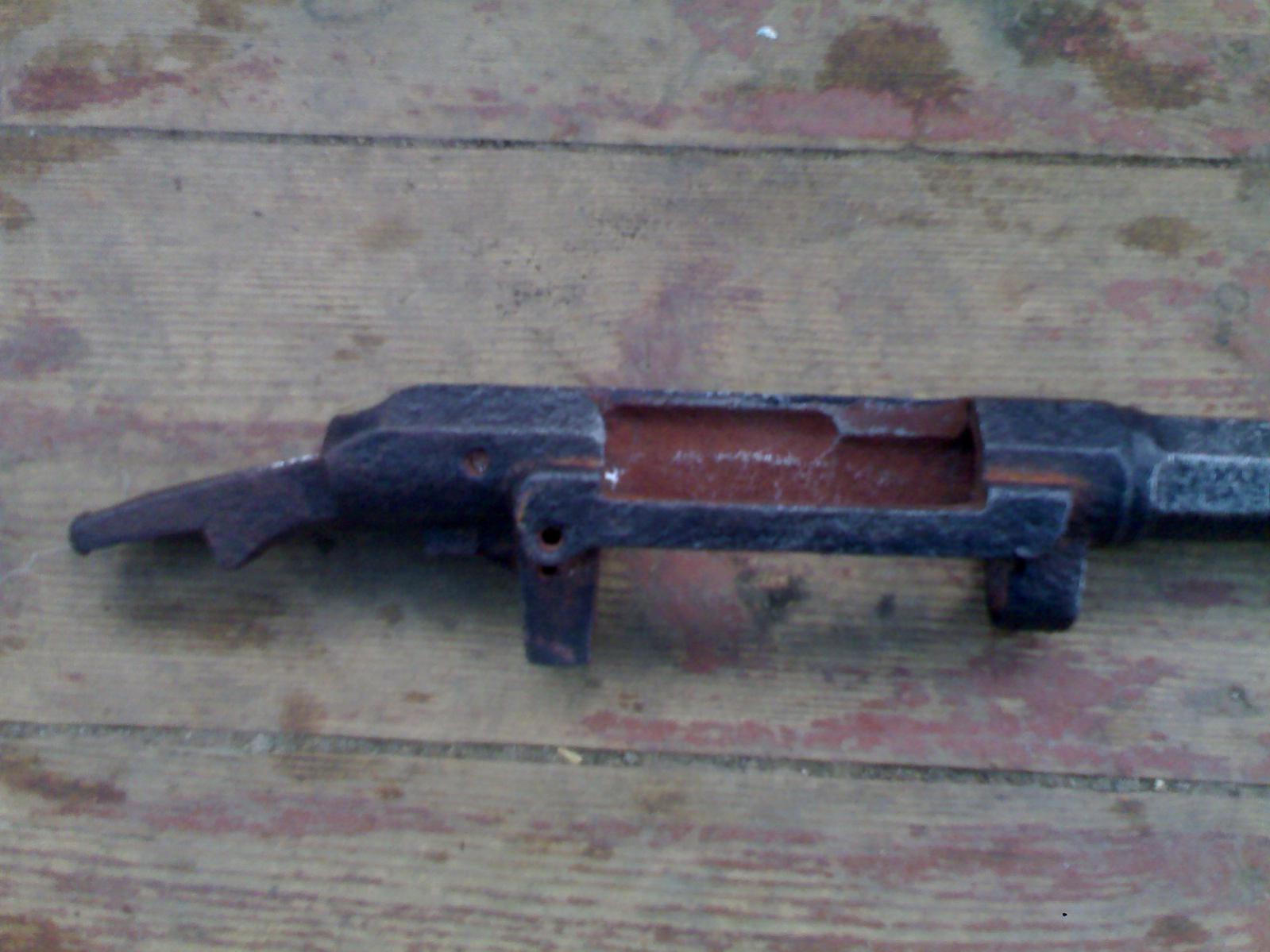

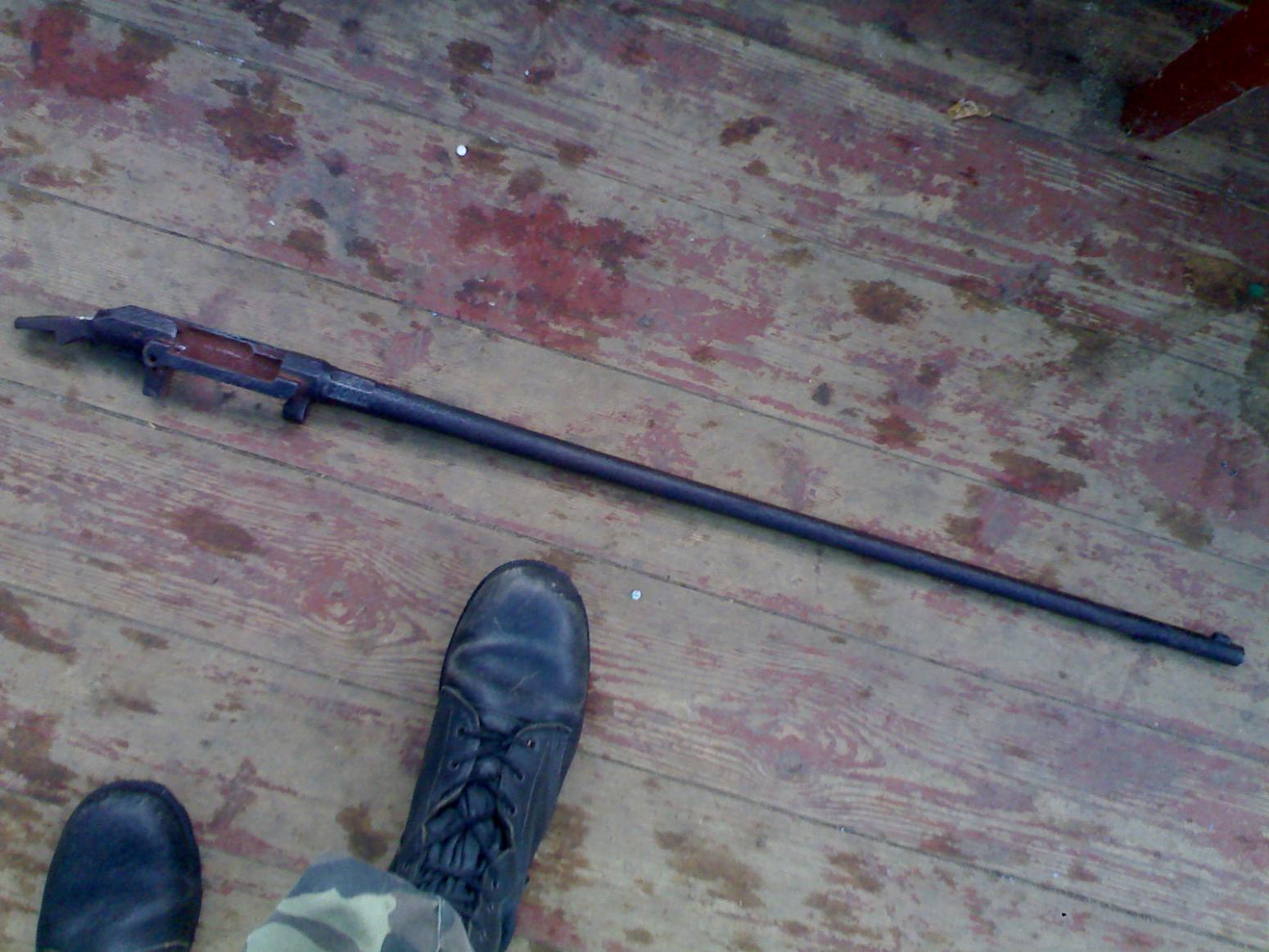

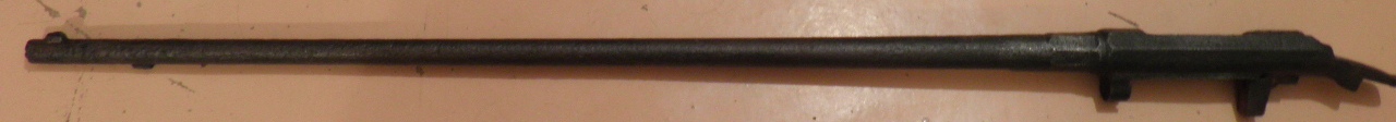

    Доброе время суток камрады!

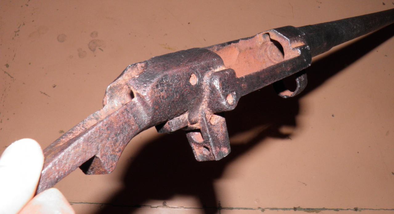

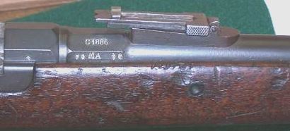

    Вот попалась сея адская машинка:)так как ранее такой не встречал обращаюсь к вам...
    Мои предположения что одна из пендосовских...
    Что с серии ГРА
    и магазинчик видать подствольный и калибр 10-11мм!
    Куча клейм и год 1888 прошу прощения за фото цифры не было под рукой вот пришлось на телефон!
    За ранее спасибо!
    С.Ув...

  2. Прилив
    Прилив Leutnant
    2.226
    Moscow
    Гра-Кропачека

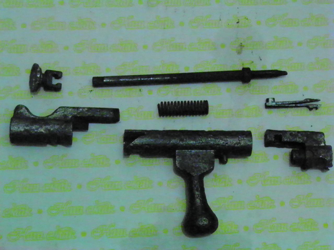

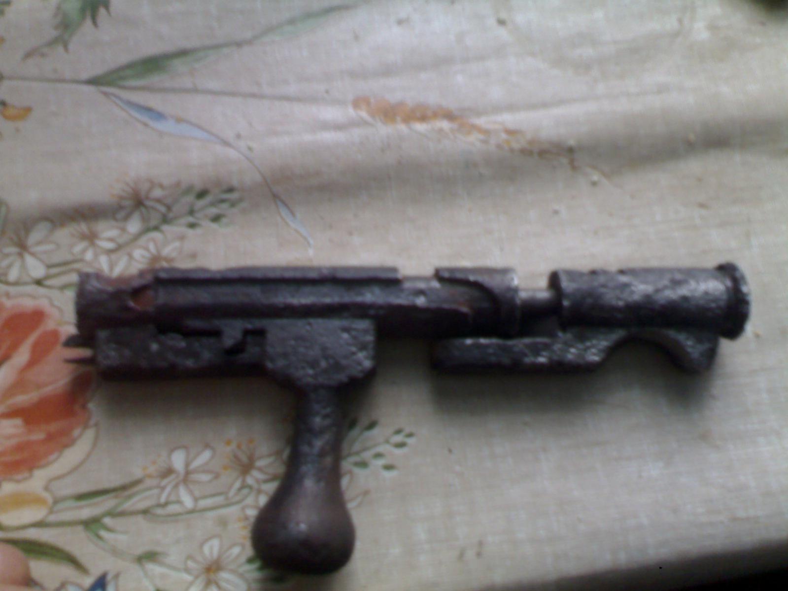

  4. STORM 04
    1.156

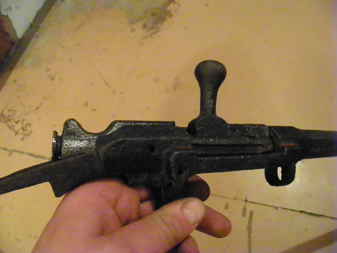

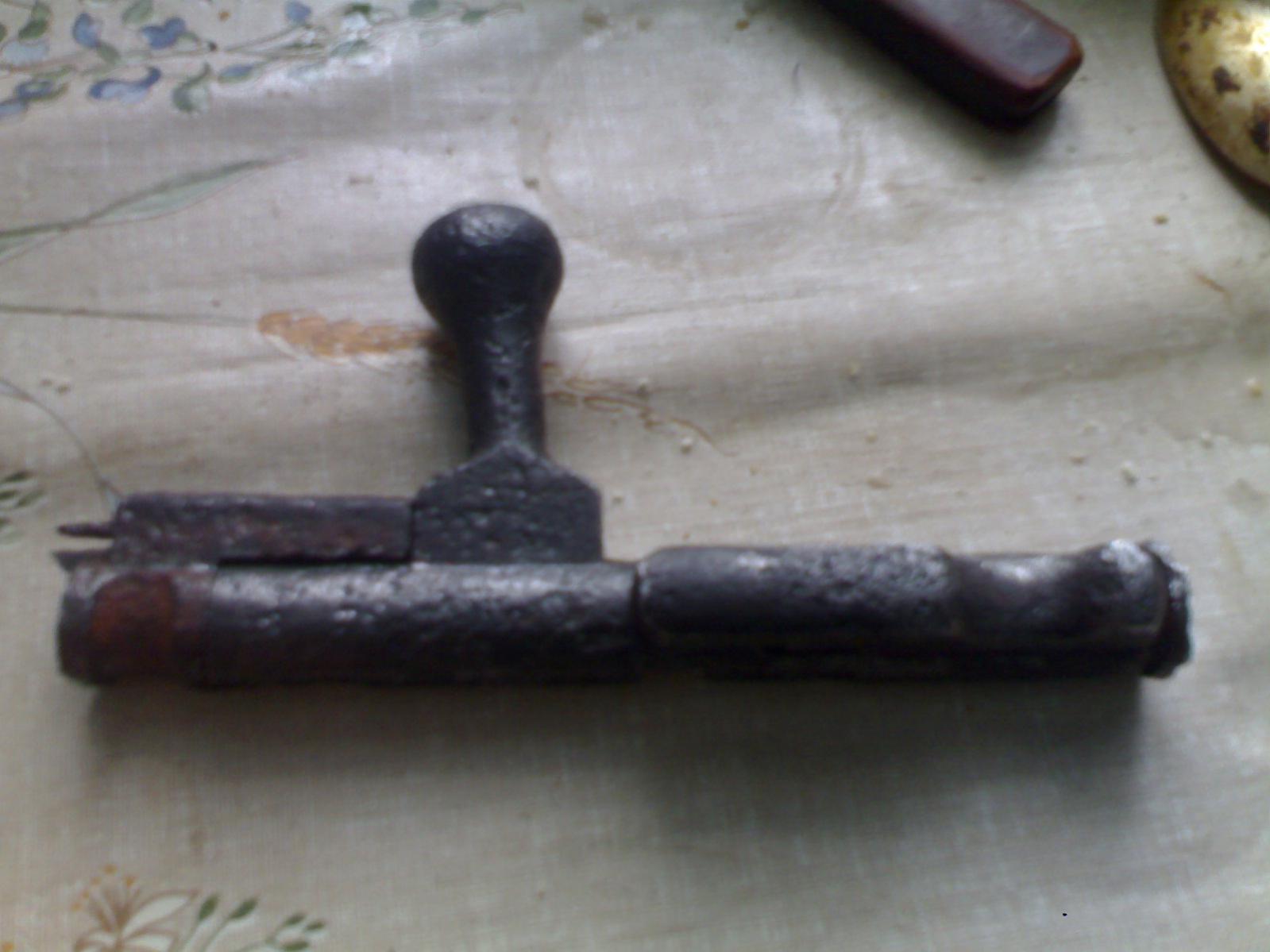

    Нашелся затворчик в метрах 300 от нее...

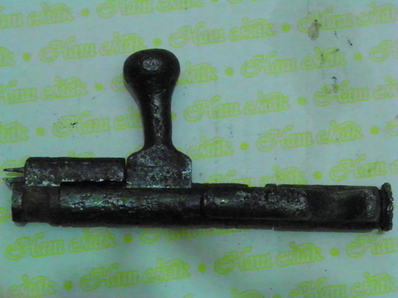

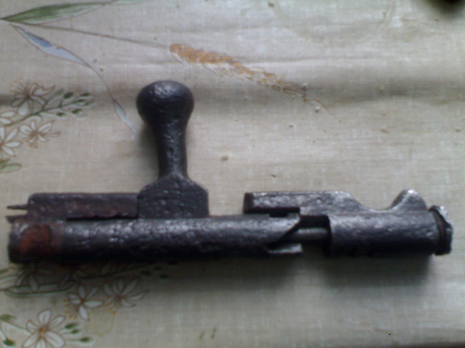

    Вот почистил вставил лег очень хорошо экстрактор залез как надо на первый взгляд вроде все норм но затвор не от этой винтовки так как патронойк не закрывает полностью,курок не попадает зубами к окошку зацепа и стебель ходит в "закрытом" состоянии на 2-3см
    извиняюсь что не сфоткал не было возможности как появиться выложу!:)
    так чей это затвор вроде опять же с серии Гра но хз...
    Помогите разобраться а то заснуть не могу:):beer:

  6. Трофейщик
    Трофейщик Stabsfeldwebel
    958
    Россия, Воронежская область

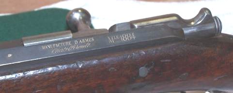

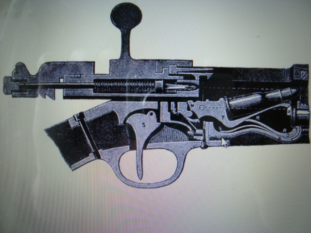

    похоже на что-то Лелбелеобразное
    примерно так (но с отличиями): http://reibert.info/forum/showthread.php?t=205751&highlight=%CB%E5%E1%E5%EB%FC

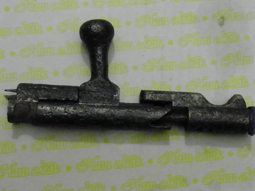

  7. STORM 04
    1.156

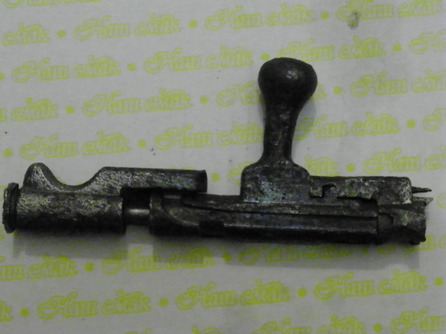

    вот еще фото затвора!:beer:
  8. A10A
    A10A General-leutnant
    23.165
    Київ, Україна
    ...не все так просто - M1878 French (Naval) Kropatchek (с трубчатым подствольным магазином),
    и вроде как без Гра...
  9. Прилив
    Прилив Leutnant
    2.226
    Moscow
    Действительно без-Гра, ошибся.:)
  10. STORM 04
    1.156
    жаль затвор не от нее:confused:

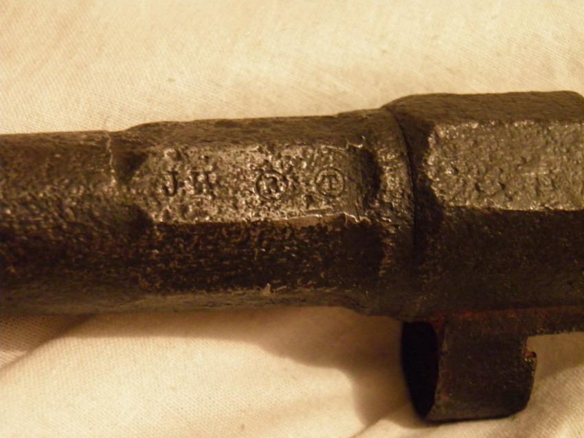

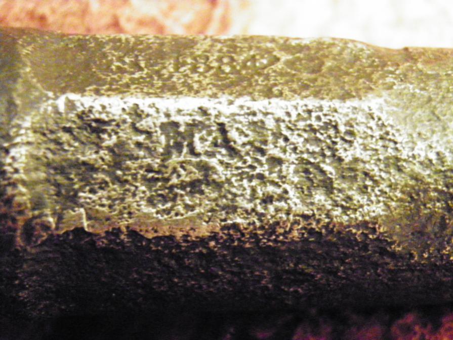

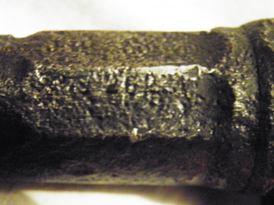

  12. STORM 04
    1.156

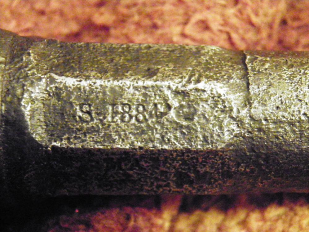

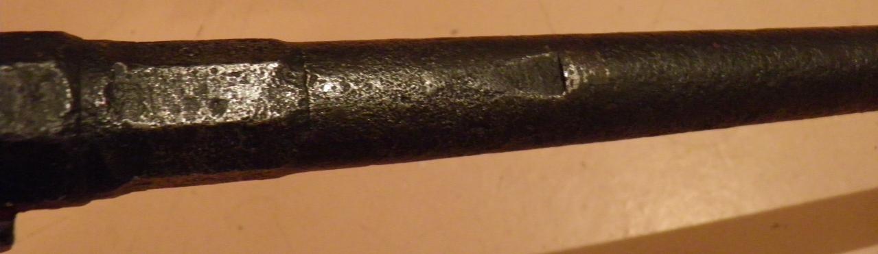

    вот клейма

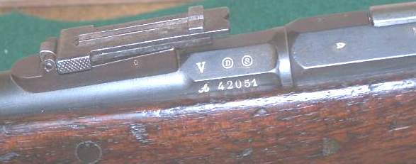

  14. A10A
    23.165
    Київ, Україна

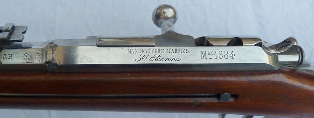

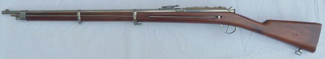

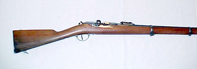

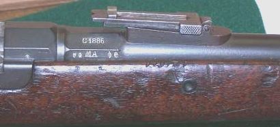

    Мле.1884 (1878/84), сист.Кропачека
    http://www.tircollection.com/t4424-fusil-francais-kropatchek-mle-1884
    (некоторые источноки именуют Гра-Кропачека)
    пр-ва завод Сент-Этьен, ствол выпущен в 1884г там-же.
    Испытательные клейма, На муфте ствола (там, где вкручен ствол, верхняя грань) должно быть клеймо "France", т.к. есть еще австрийский кропачек.
    З.Ы. Американцы утверждают,что 150 000 единиц именно этой модели продано в Россию в период 1914-1916гг.
    З.Ы.З.Ы. Насколько понял, гра-кропачека - переделка старых гра (+ магазин), чисто кропачек сразу с магазином, гра однозарядка. Есть разница и в затворах...

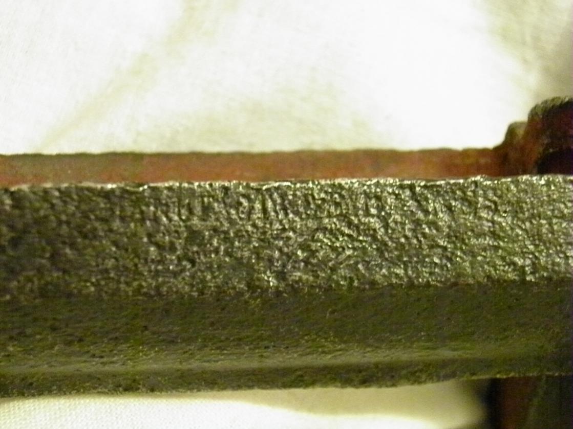

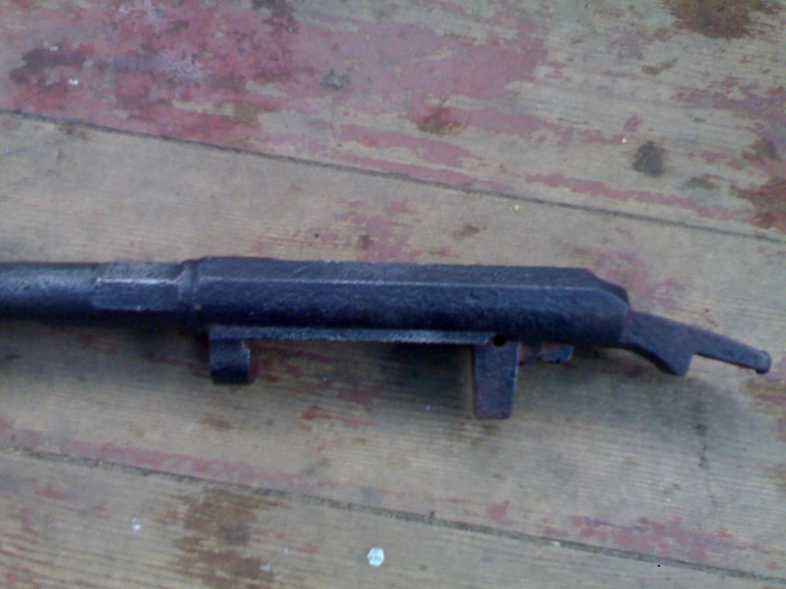

  15. STORM 04
    1.156
    вот еще фотки!;):D
    а какая примерная цена сего агригата???:beer:чистилась только ершиком+дрель метал... качество метала отличное по сравнению с маузерами и трехами
  16. STORM 04
    1.156
    клейма на верхней грани нет!
    так же как и в вашей камрад ссылке :beer:
    выходит винтовки идентичны
    все остальные клейма совпадают!
  17. A10A
    23.165
    Київ, Україна
    http://www.tircollection.com/t4424-f...tchek-mle-1884
    Фото для ленивых...:)
    В таком состоянии,как на фото:
    1885 по 1500 евро
    1884 по 1200
