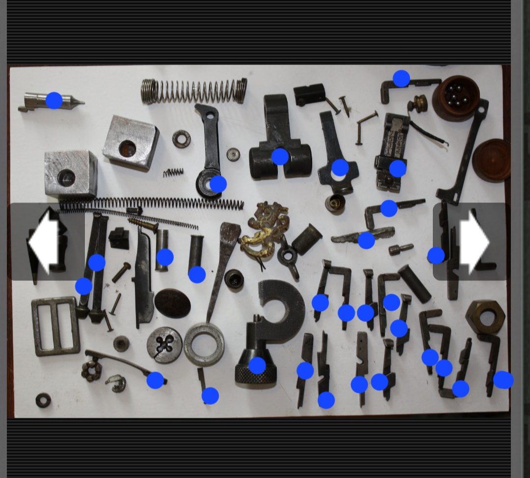

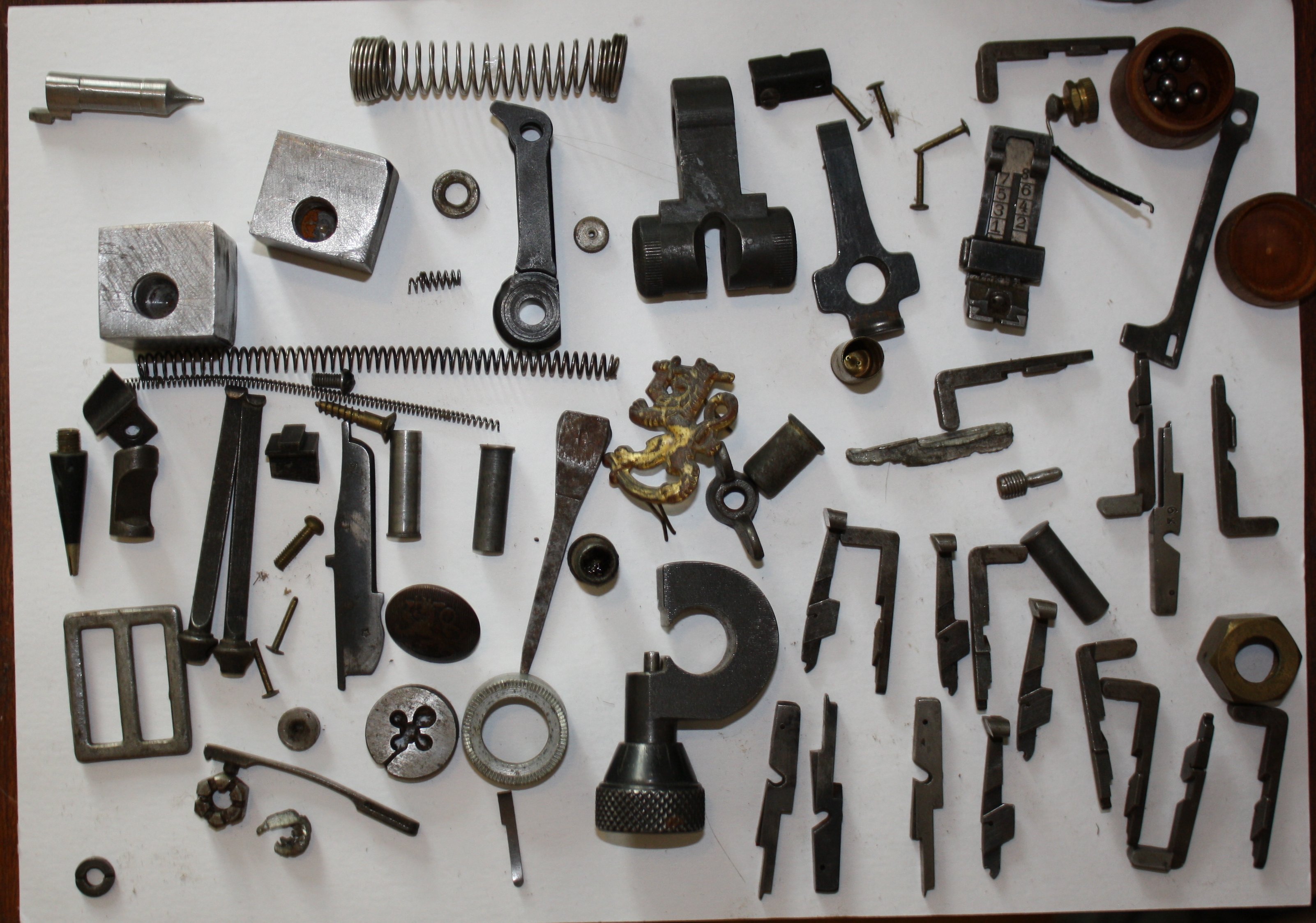

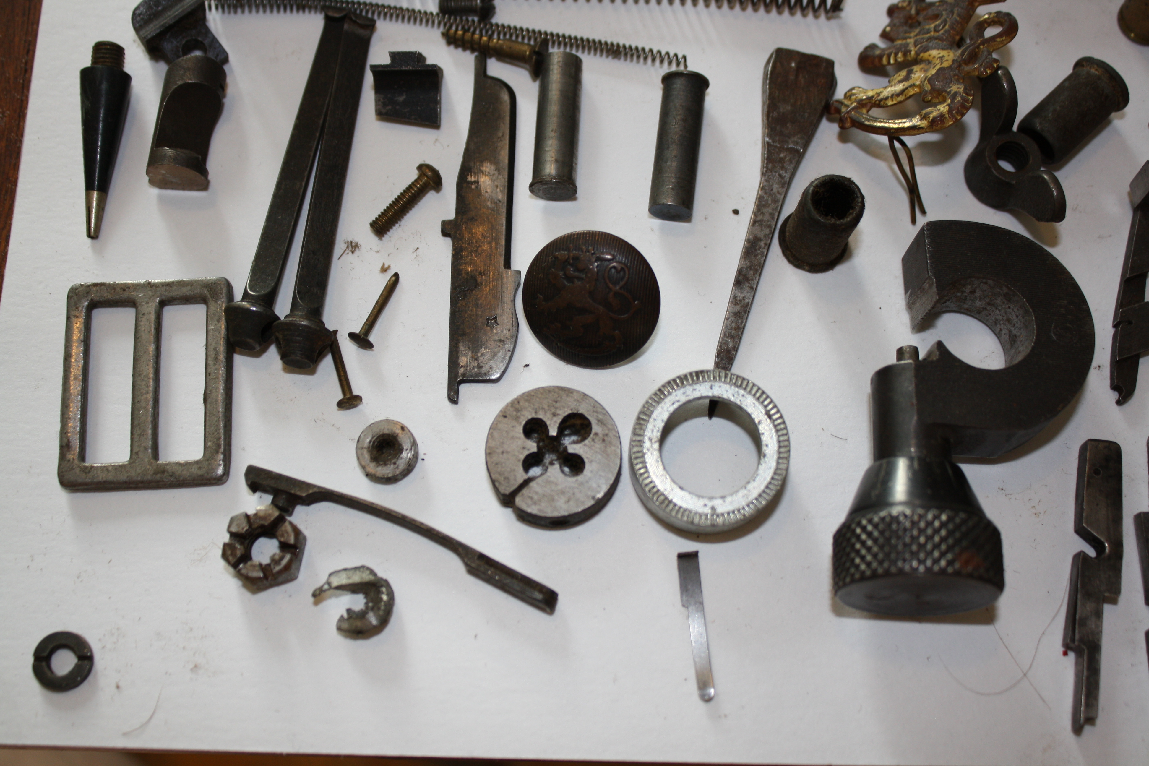

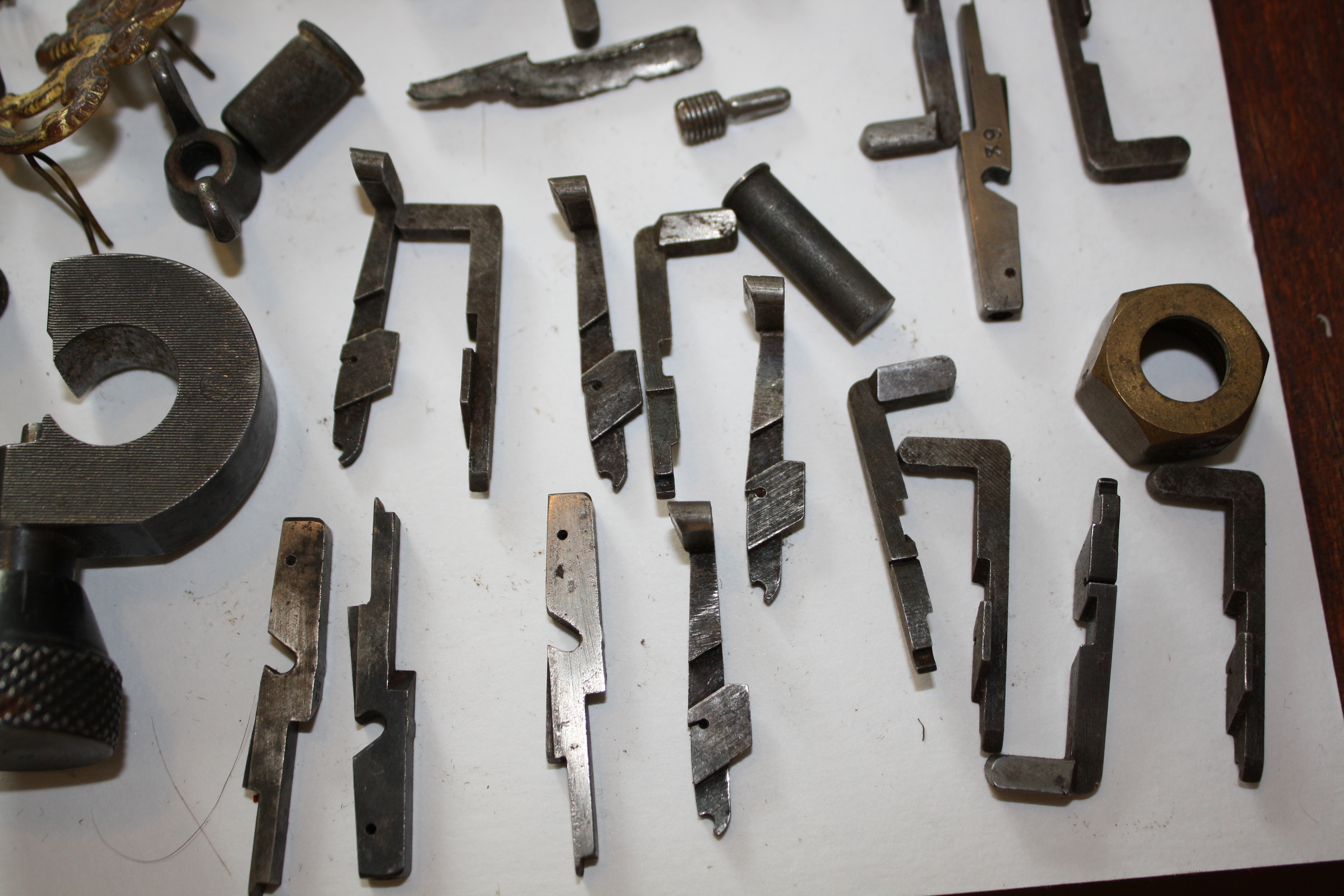

    Доброго дня
    Хочу прикупить комплект с фото для использовании в реставрации Р08. Не совсем знаю тему. Если есть специалисты подскажите по всему с фото. Это 08 модель или есть что то от л22? Может быть послевойна? Все элементы были в коробке (на фото). Шпенек под сми пуговица и какая то другая мелочевка так же.
    Для чего инструмент? Для мушки или штивтов?
    С ув.

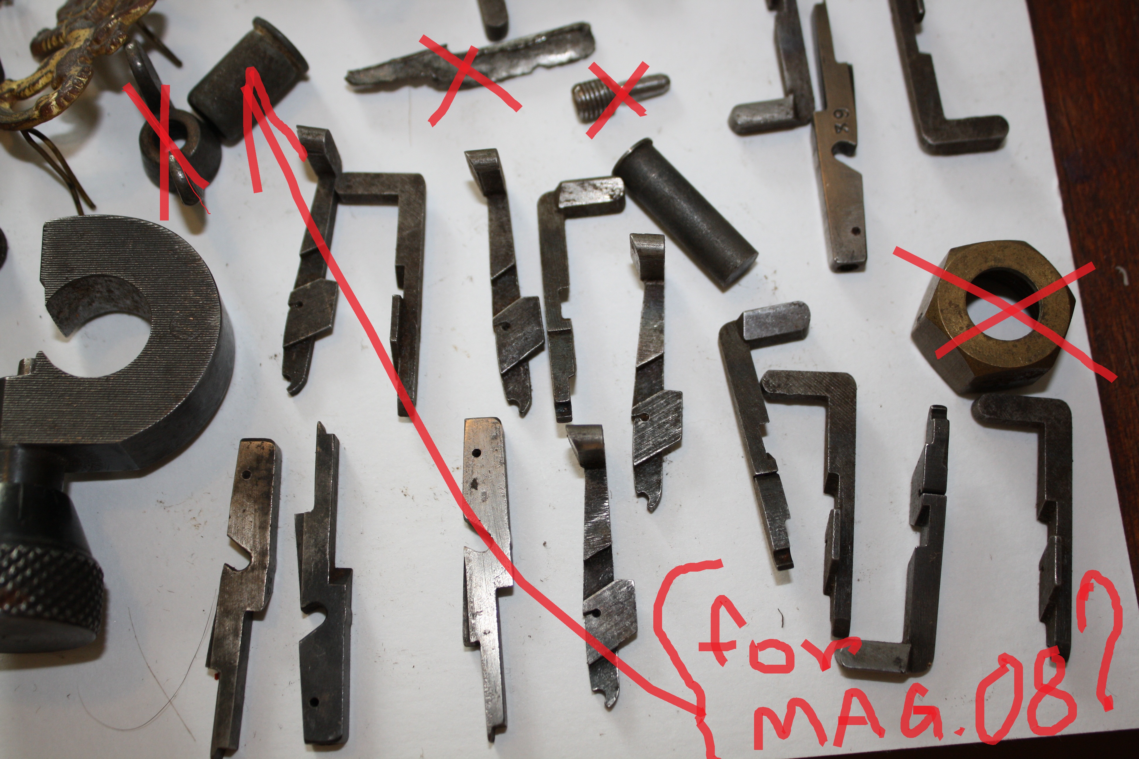

    инструмент для мушки (горизонтальной пристрелки пистолета)
    :rolleyes:
    TarASha, Bangalor, Vonv88 та 3 іншим подобається це.

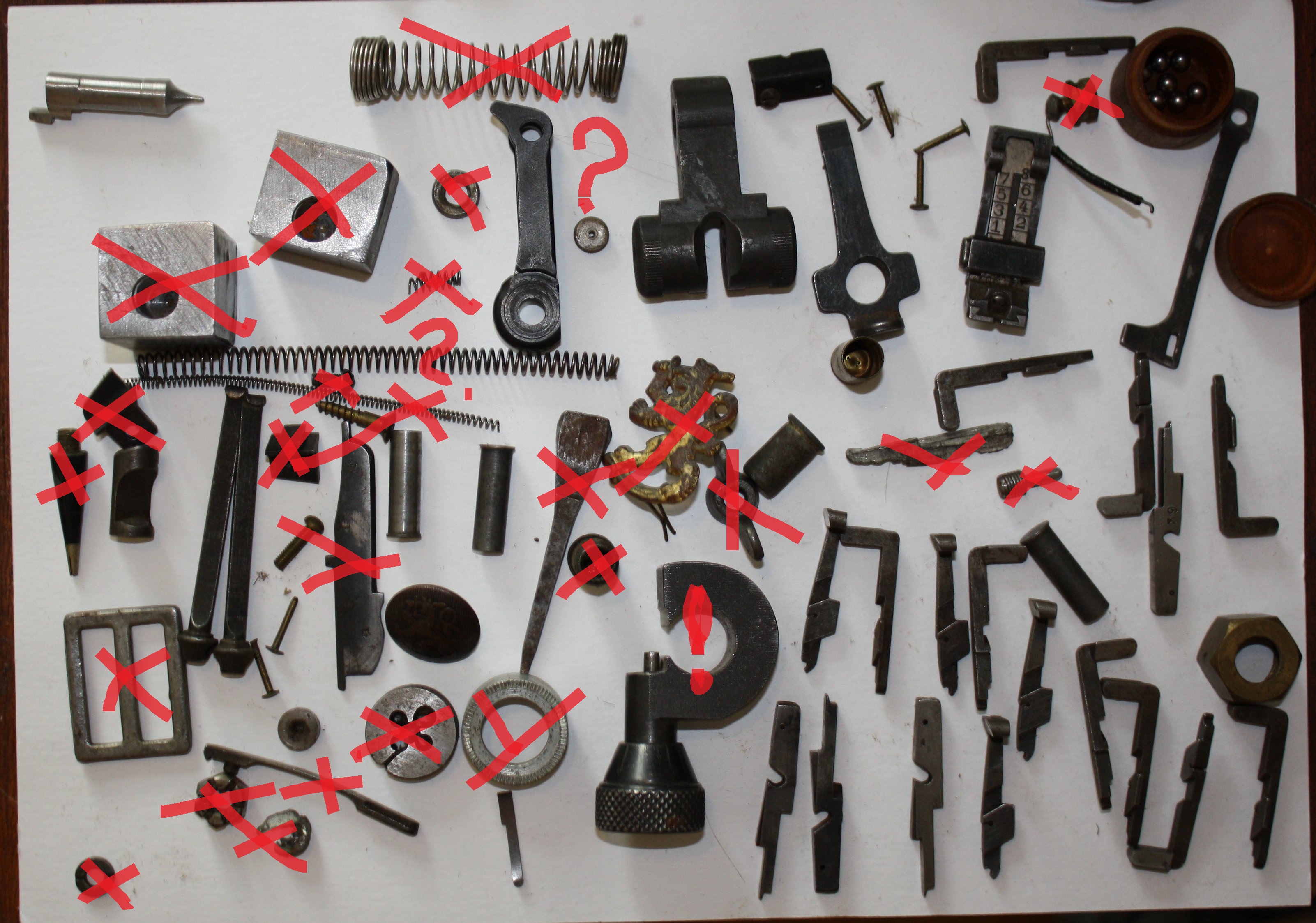

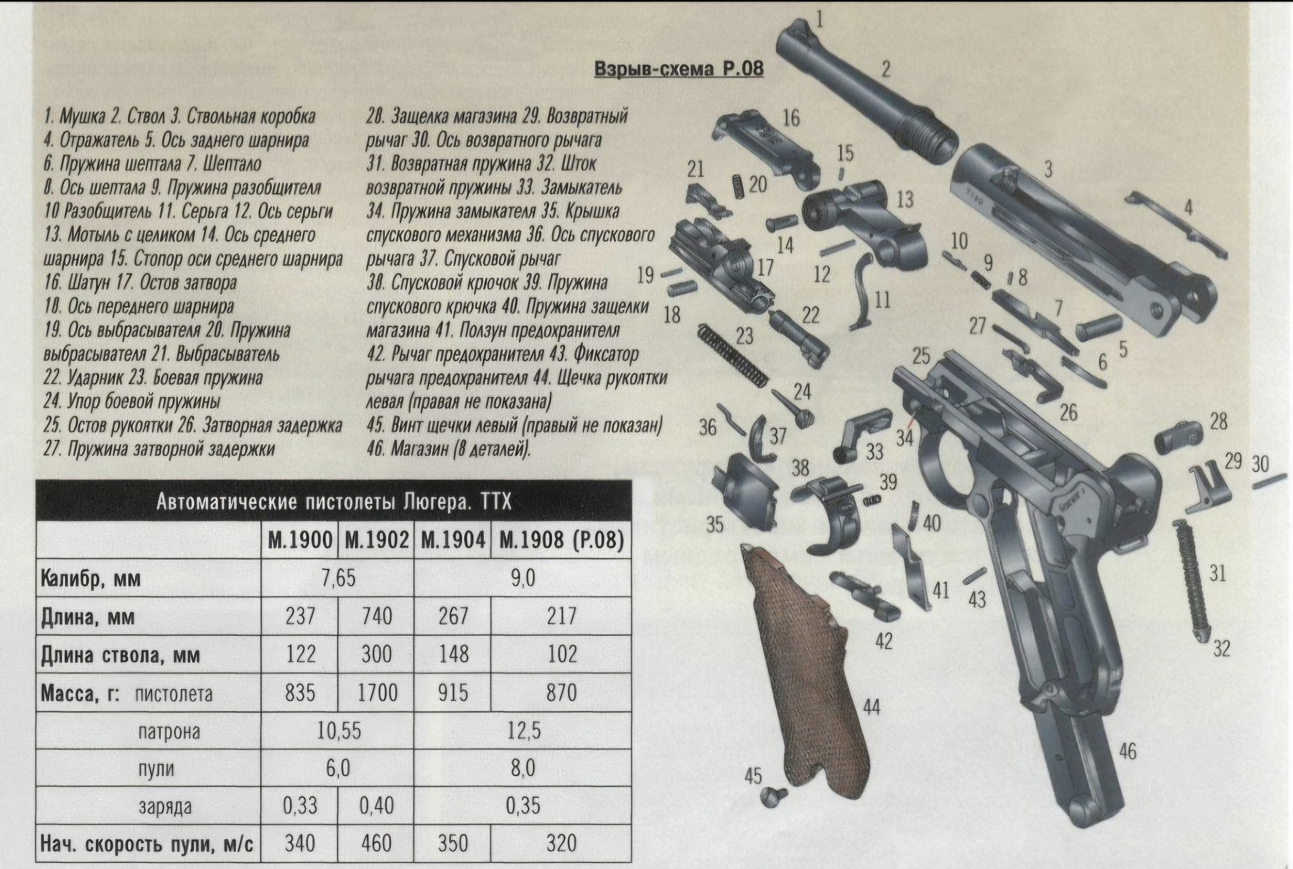

    Здравия! Хорошая коробочка...:)
    Описание и название каждой деталюхи, - долгий процесс и вам не поможет, так как вы ориентированы на 22 lr......
    Загляните в доступные взрывсхемы..., например эту:
    :beer:

  6. Vonv88
    Vonv88 Obergefreiter
    72
    Польша
    Как раз таки хочу детали к п08 не к л22. Спасибо за ответ

    Точки поставил на деталях Р08 с уверенностью 1000%:beer: Screenshot_20240825_151916_Chrome.jpg

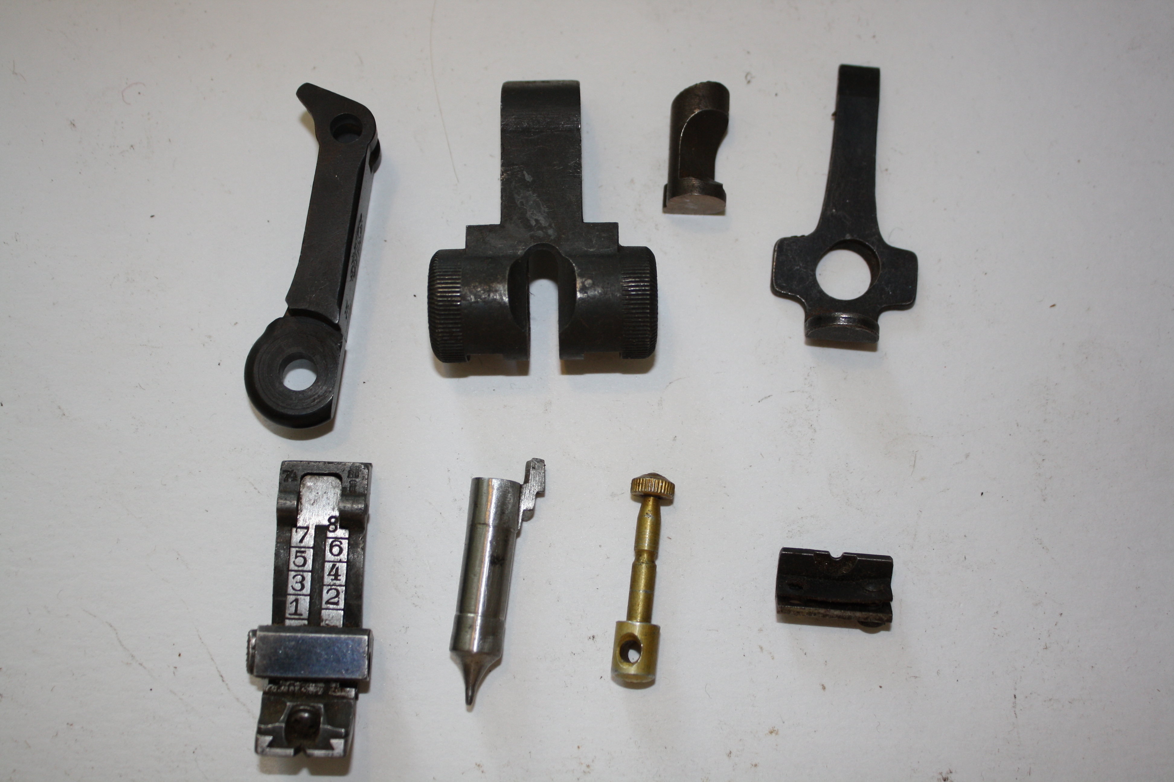

  10. A10A
    A10A General-leutnant
    23.868
    Київ, Україна
    ...как-то масло-масляное получается :
    (я) зачеркнул детали НЕ Люгер ,
    а Вьі отметили детали исп. в Люгере...o_O
    (поинтересуйтесь - пост 2...)

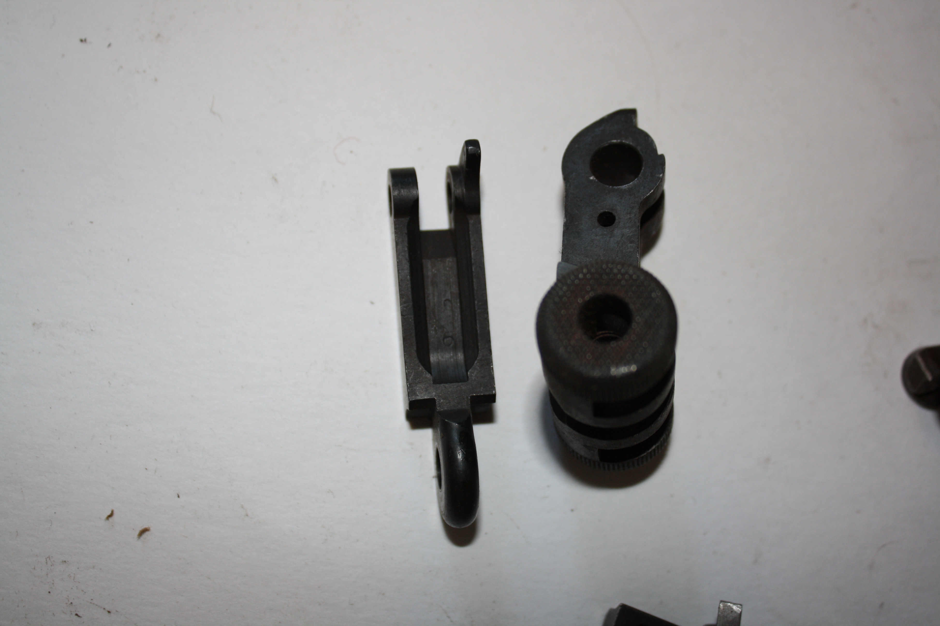

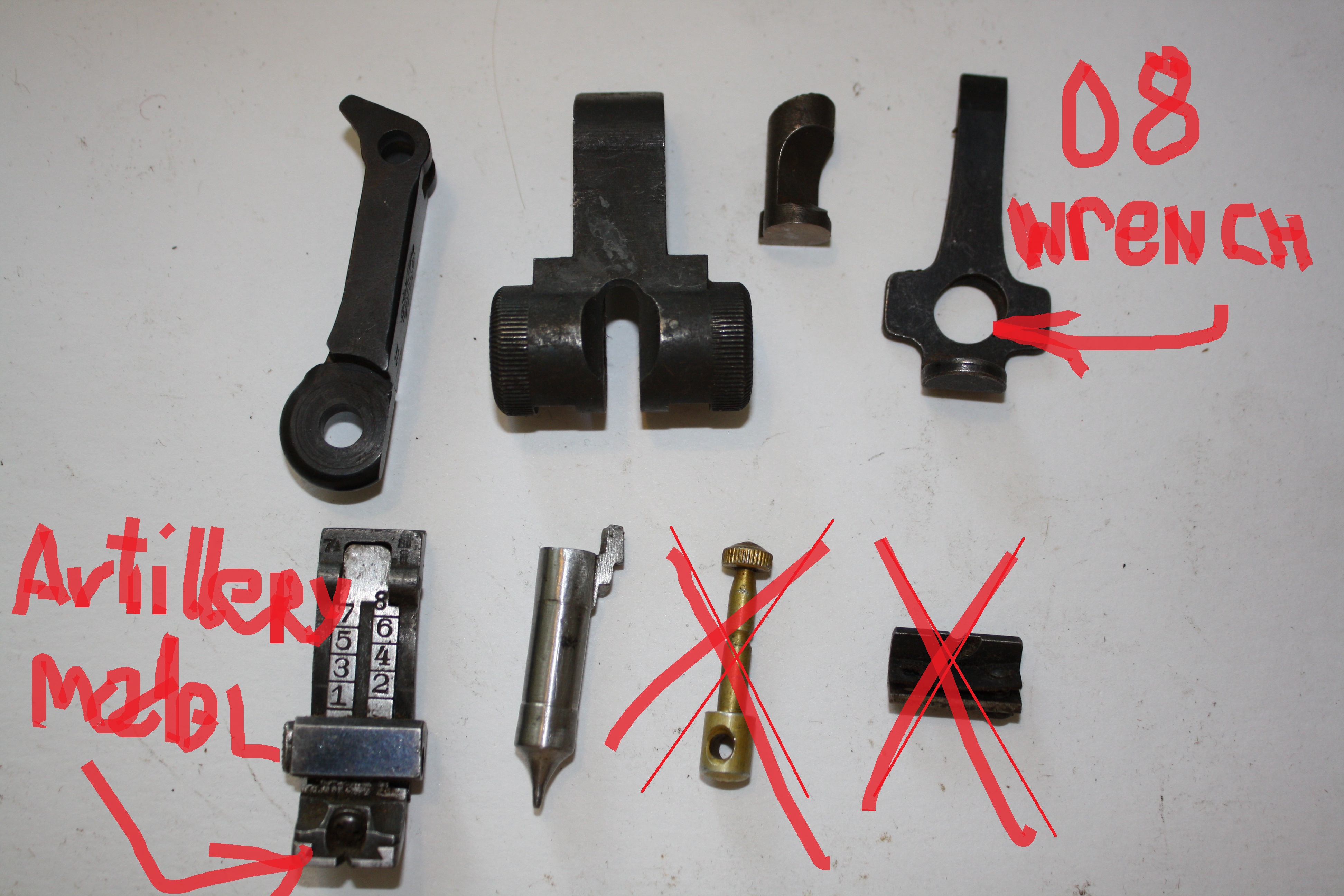

    Далее : на фото -
    1. покажите, где это на Люгере ? ...это, скорее, выбрасыватель типа браунинга/маузера (?? лень искать )
    2. ...видится : алюминиевая бобышка (направляющая пружины подавателя) раннего магазина Люгер (штампованная жесть). ...о чём и обозначено на фото, пост 2...
    :beer:;)
    Останнє редагування: 25 сер 2024

  11. Star64
    Star64 Oberst
    11
    3.633
    Возможно не разглядел с телефона #1... увидел отражатель....:eek::beer:
    Относительно непонятности "масла маслянного"- отвечал на крайний пост ТС.... не стал просматривать предыдущие)))
    Ежели чем то потревожил Вас, то выбачайте д1да))):beer:
