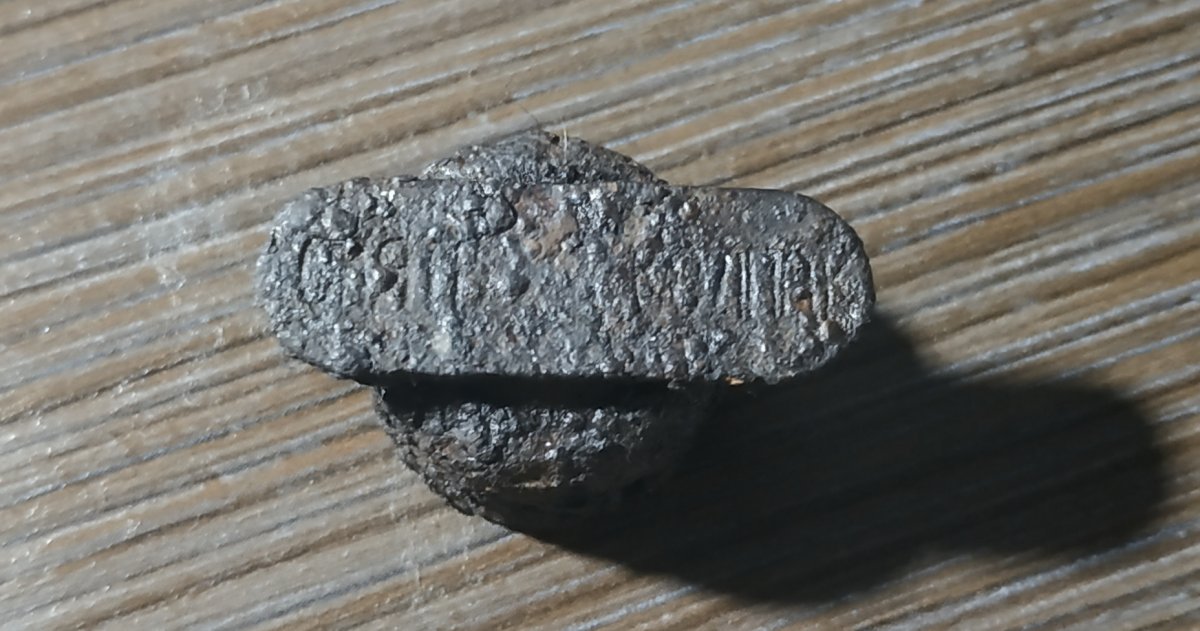

    Здравствуйте , товарищи . Помогите определить найденную мною деталь . Сверху написано : ,,Снять колпак". Заранее спасибо . С уважением.

  2. Больше похоже на заглушку электро/радиоразьема.

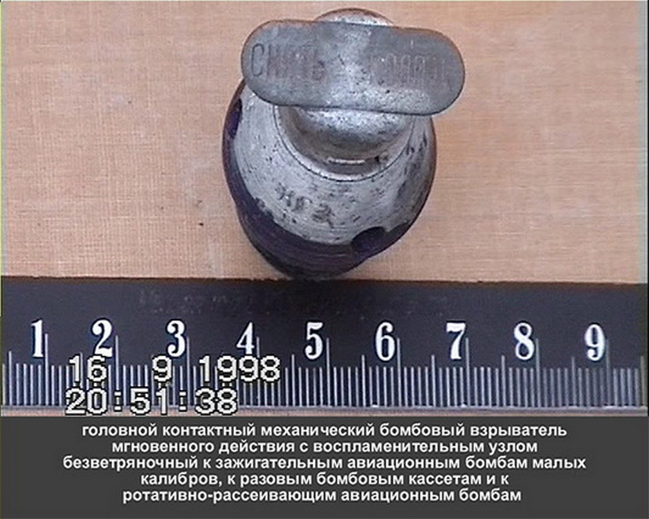

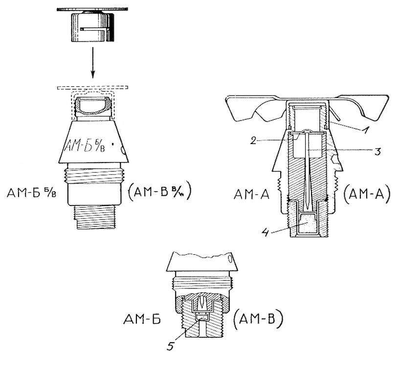

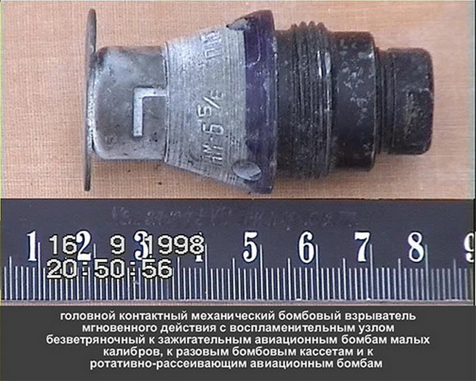

    Ни к гранатам, ни к электро/радиоразъёмам данная находка отношения не имеет. Это предохранительный колпак к авиационному взрывателю / воспламенителю АМ-А б/в / АМ-Б б/в
    "...Специально для применения осколочных (калибром не более 25 кг) и зажигательных (калибром не более 2,5 кг) авиабомб из РРАБ разработали модификации взрывателей АМ-А б/в и АМ-Б б/в - «Авиационный мгновенный без ветрянки с капсюлем-детонатором (с капсюлем-воспламенителем)». Конструктивно взрыватели были аналогичны АМ-А и АМ-Б соответственно, отличаясь от своих прототипов отсутствием в головной части корпуса резьбы. При их транспортировке вместо крыльчатки использовали предохранительный колпак, который снимали перед укладкой окончательно снаряженных авиабомб в кассеты (РРАБ). Колпак имел планку, облегчающую его снятие с корпуса взрывателя и Г-образный паз для штифта корпуса, удерживающего колпак...."
