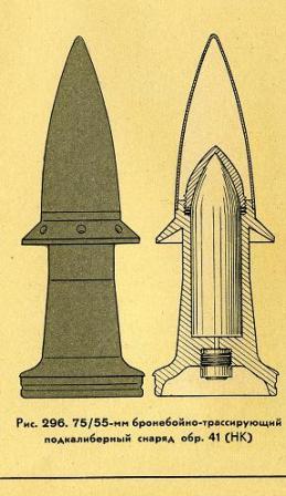

  12. михал михалыч
    михал михалыч Schütze
    125
    Москва
    Смотри
  13. coder
    coder Gefreiter
    48
    Vilnius
    ........относителъно первых двух фоток поста - опять такой же девайс, но в лучшем сохране. Что это может быть?
  14. coder
    coder Gefreiter
    48
    Vilnius
    Большое спасибо за ответ Михал Михалычу!
