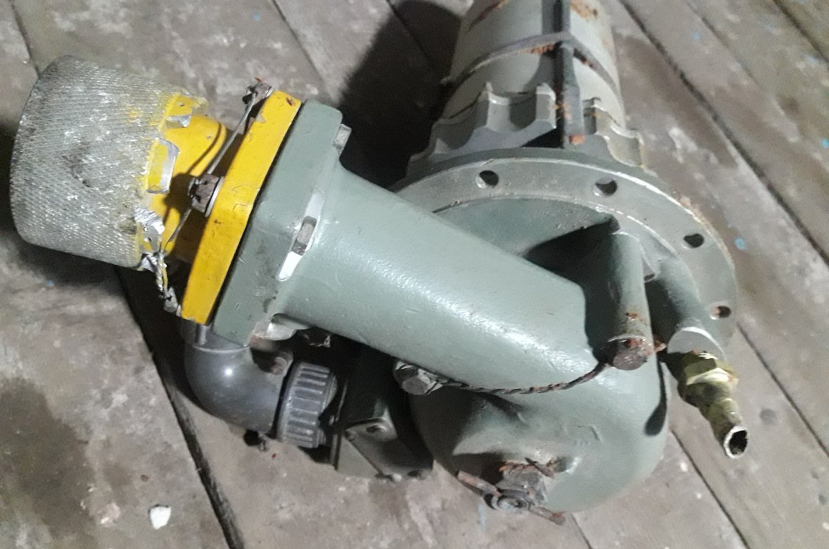

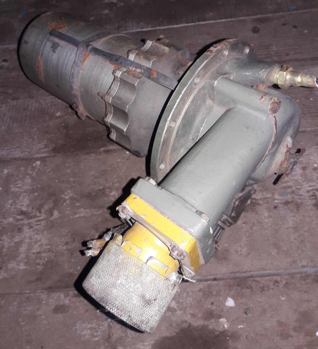

    Попросили узнать что это за находка . Фото прилагаю С ув

    Авиационный центробежный насос
    Перекачка топлива в основном, а так качает и масло и тд
    28вольт

    А ампер сколько надо для запуска его? С ув
  5. НЕМЕЦ1970
    НЕМЕЦ1970 Stabsfeldwebel
    13
    1.419
    Херсон
    40 ампер

    Авиационный насос 495Б внутрибаковый
    19000л/ч; качает топливо, жидкое масло;
    пуск.ток 40 Ам;
    раб. 10-20 Ам,
    напряжение 28,5 В;
    масса 9кг.
    (в москве судя по обявлениям в сети стоит 100 евро новый .)
    на(в) Украине 150 гривн....старый
    если у него питание постоянка 28 вольт ..не трехфазный и не высокочастотный 400 герц .
    то вполне может потянуть обычный блок питания .
    https://images-na.ssl-images-amazon.com/images/I/51UZWBeTs8L._AC_SL1000_.jpg
    вроде такого ..только надо 1000 ватный для пуска .
    наверное и от 24 вольта заработает ..но на блоках есть как правило регулировка напряжения в некоторых пределах ..
    у меня такой блок питания крутит мотор 400 ватт ..24 вольта .
    но киловатный блок питания наверное дорогой будет ..возможно удастся запустить от сварки простенькой ..
    там как раз вольт 25-28 ...и ток под 100 ампер .
    у него пусковой ток 40 ампер.. если блок питания дает меньший ток ...
    блок питания может уходить в защиту по току и отключаться .
    так что возможно потребуется делать замедлитель пуска на ключах из полевых транзисторов IRFZ 44 к примеру .
    чтоб повышал ток плавно при пуске за пару секунд ..тогда двигатель сможет запустится .
    схема примерно такая ..но ключи паралельно несколько штук .
    и какое у него охлаждение ?
    тем топливом что он качает или внешнее приндительное по трубкам охлаждающей жидкостью ? .
    Останнє редагування: 28 кві 2020
    David Jäger та ГЕРЦЕГ подобається це.
  12. android11
    android11 Schütze
    odessa
  13. android11
    android11 Schütze
    odessa
    одна морока с ним чтоб запустить ..проще наверное сам насос крутить обычным киловатным двигателем одно или трехфазным от сети 220 или 380 в ...или от бензинового мотора пару лошадиных сил ...
    а сам электромотор от насоса если он с электромагнитами ..то готовый киловатный генератор для ветряка или водяной турбины .мини электростанция ) если с возбуждающей обмоткой--то сложней .
    но для этого надо и голову и руки и инструмент и желание делать ..и время .
  14. android11
    android11 Schütze
    odessa
    у него электромотор марки МГП-700Б
