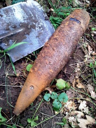

    Немец ОФ 75мм.с поздней 23 головой(бакелит обтянут жестью.)

    Фото сильно искажает пропоции, голова(Pressstoff) ,тоже хотел-бы узнать побольше,об предмете на фото.

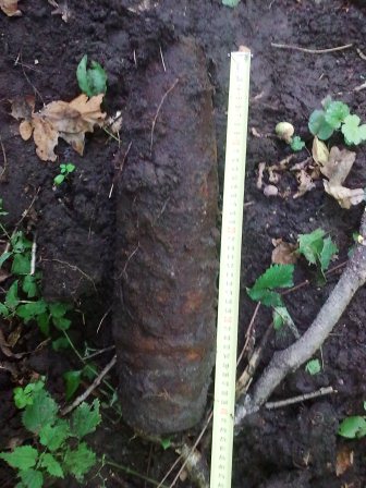

    Фото прошлогодние... Без взрывателя порядка сорока пяти сантиметров. Рядом были с отгнившими бошками. Вот один из них.

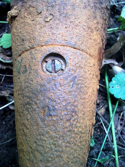

    За фото не бейте больно.... Телефон есть телефон.

    45см в длинну!? это скорей всего 105мм калибр..надо смотреть таблицы.
    Форма снаряда напоминает дальнобойную гранату. прибавить 9см на головную часть,в зависимости от типа взрывателя.Общая длинна по таблицам 105мм ОФ. 489мм-490мм. ????

    Вот до сих пор с лета пытаюсь выяснить что это... Не выдержал и решил обратится к спецам.

    Если длинна 45см.то это 105мм.,но у меня получается вместе с головой.
    Фото на будущее старайтесь делать под прямым углом-что бы не искажался общий вид

    Вы совершенно правы были 451мм и 489мм и 490мм в длинну, у 105мм большая гамма боеприпасов.

    На фото два головных взрывателя,по сути одинаковые, но тот что слева как у Т.С.
    от 105мм гранаты.длинна левый 9см. правый 7,5см(применялись для 75мм-88мм снарядов) У автора темы материал взрывателя из прессштофа(что типа бакелита),применяли на поздних Б.П.(о чем вы сказали в начале темы)

    Внутри головки ударный механизм, капсюль,немного пороха.В принципе головки AZ-23 отдельно от снаряда не представляют опасности. Под головкой в снаряде находиться детонатор и иннициирующее ВВ плюс основной заряд.(ЭТО УЖЕ ОПАСНО)

    Написанно тротил литой 1400-1700гр...ну а там .х.з.,нужна маркировка для точного определения.
