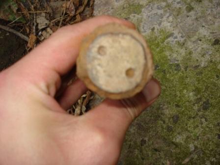

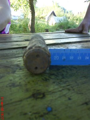

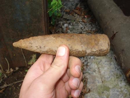

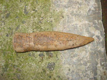

    Чьё это и что за отверстия в торце? заранее спасибо

    снарядик калибра 37-мм. а вот с национальностью не уверен,но кажется что немец.

    Большое спасибо:smile_12: а вот что это за два отверстия в торце? я так понимаю он не должен взрываться, тоесть просто пуля, или я не прав?

    Это бронебойный снаряд. 2 отверстия - под ключ для отворачивания донного взрывателя. ВВ есть. Опасен. Сейчас ищу точную информацию о выстреле.

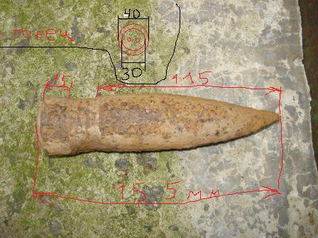

    Вот на фотке размеры проставил, коряво конечно;) спешил...
    Хотелось бы узнать тип донного взрывателя и ВВ.

    Очень жаль:( я даже фото похожего найти не могу... есть какие нибудь мысли как его дезактивировать?

    Врятли бы я стал его крутить... тем более мятый и без ведущего пояска.

    Ваше не из этой темы!!!;) У Вас Gewehrsprenggranate, а в теме - совсем другое!!!:oops: Похоже на это, хотя и не уверен!!! Если откинуть ржавчину - то, думаю, будет похож!:rolleyes:

    Здравия желаю! Возможно из-за налета ржавчины, Вы неправильно определили диаметр? Возможно калибр составляет 37 мм? Вещь(снаряд)авиационная или от зенитного орудия. Но я больше склоняюсь к авиационной пренадлежности этой находки. А так как сейчас на нем не видно ни меркировок, вообже ничего, и судя из фото, он где то уже попадал и не доконца "выполнил поставленную перед ним задачу" поэтому совет Вам- выбросить его, чем узнать что это было. Потому как очищать его от ржавчины, для детальной индификации, опасно, а по другому, установить точно ,что это- тяжело. С Ув. Waisen.

    При любом раскладе, хоть противотанковый, хоть зенитный, хоть и авиационный: он стреляный сто пудей, и ( при этом целый) значит- не безопастный!!! Не нужнно рисковать! С Ув. Waisen

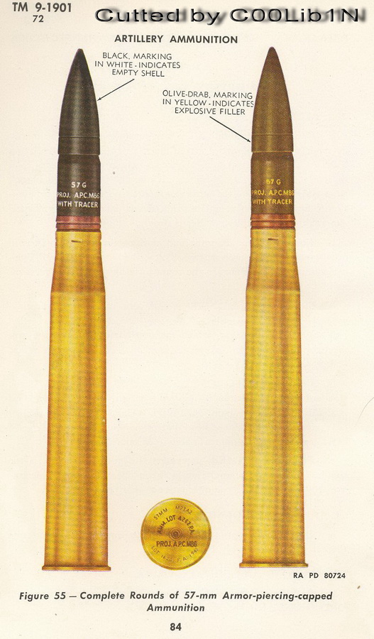

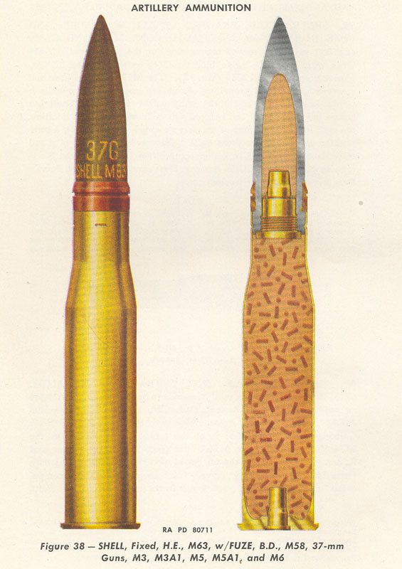

  14. аlеs
    аlеs Stabsgefreiter
    413
    Ответ: Помогите опознать
    2 kaktus2007
    америкос...

    wolfgang marder Stabsgefreiter
    682
    Der zweite Kessel der 6-te Armie
    Герр ales, попал в точку, он...:smile_12:

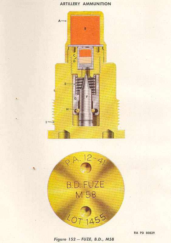

  16. <kaktus>
    <kaktus> Stabsgefreiter
    500
    2 ales, весьма благодарен за ответ! если можно инфу по данному взрывателю, или название источника где почитать?

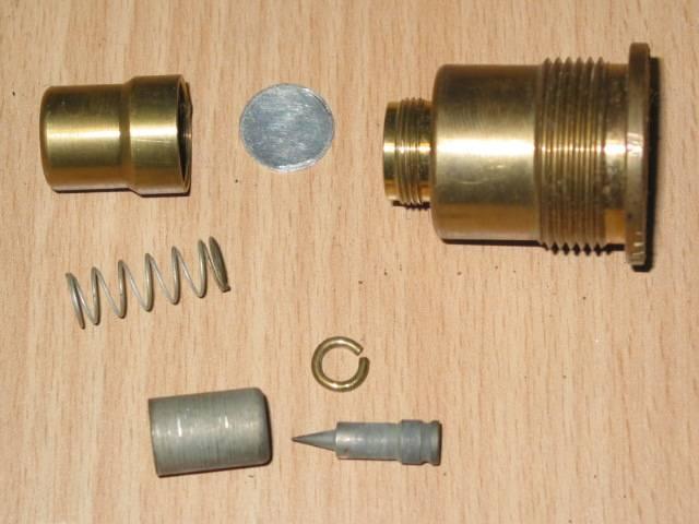

  19. аlеs
    аlеs Stabsgefreiter
    413
    А какая инфа еще нужна, при такой качественной схеме?
    На русском источников у меня нет.
    Источник TM 9-1901 Artillery Ammunition 1944 на англ. естественно.

  21. Alex73

    Вопрос к ales. Нету ли у Вас такой же цветной картинки, к американскому 57 мм бронебойному снаряду с баллистическим наконечником?

    Я нашел только это:
  26. аlеs
    аlеs Stabsgefreiter
    413
    Не, нету. Была раньше - C00Lib1n украл.;)
    Знакомая картинка. На guns.ru Вы выкладывали эту картинку?
