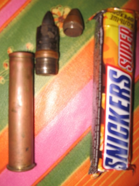

Помогите опознать. От ШВАКа или ПТР?

    Лет 15 назад, выменял на 3 велосипедных катафота

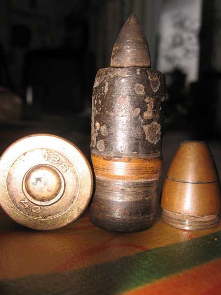

  3. newone
    newone Oberschütze
    104
    Ответ: Помогите опознать. От ШВАКа или ПТР?
    20х99R ШВАК, Новосибирск, 1942г.
    ПТРС , ПТРД - бутылочной формы.

  6. schulz1983
    schulz1983 Schütze
    35
    Россия, Санкт-Петербург
    на форуме со схожей тематикой мне утверждают:
    "Это не от ПТР. Это от авиационной пушки ШВАК или от танковой пушки ТНШ, которая стояла на Т-60. Калибр 20 мм. Похоже, бронебой, надо порыть в сетке чертежи. А вообще с маленькими снарядами аккуратно - то еще г.. Взрываются с силой ручной гранаты"
    А мне бы точно, что это и взрывоопасно ли это?

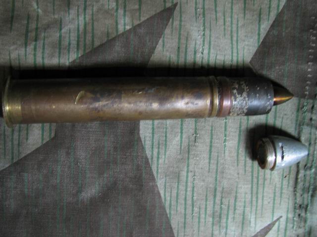

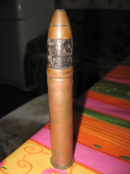

  7. wwww
    wwww Stabsfeldwebel
    2.125
    г. Москва
    Судя по фото - это уже давно деактивировано.
    Бронебойный опасности не представляет - если не камулетивный.

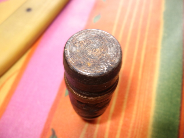

  9. Adolf Mebius
    Adolf Mebius Flieger
    5.543
    Deutschland, Böblingen
    Это ШВАК даже без разговоров, было бы не плохо увидеть головную часть с тыльной стороны чтобы быть на 100% уверенным, что это бронебой с обычным сердечником.

  10. schulz1983
    schulz1983 Schütze
    35
    еще фотки

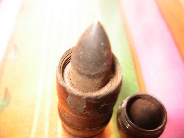

  11. Adolf Mebius
    5.543
    Все врубился, у вас находится бронебойно-зажигательный снаряд ШВАК.
    Его зажигательная шашка вроде целая, судя по фото.
  12. Adolf Mebius
    5.543
    Вот так он выглядит без рубашки.

  13. schulz1983
    schulz1983 Schütze
    35
    вопрос такой, жахнуть может или нет?
    А то он у меня на шкафу уже давно стоит, а сейчас призадумался.
  14. Adolf Mebius
    5.543
    Ее вес 6,5 грамма, в смысле шашки.
    Если чесно утверждать не буду, но вроде нечего страшного нет.
  15. schulz1983
    schulz1983 Schütze
    35
    поковырял сейчас спичкой остатки серебристого вещества, вокруг бронебойного наконечника.
    Поджигал, не горит.

  17. Adolf Mebius
    5.543
    Наверно остался один вольфрам и сталь.
  18. C00Lib1N
    C00Lib1N УберВопогмох
    4.533
    Гомель, Беларусь
    Ага, ща, вольфрам.... каленка обычная.
