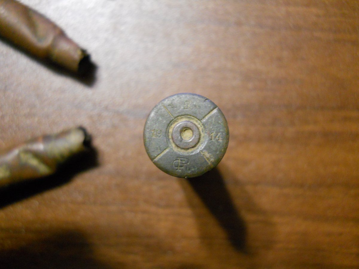

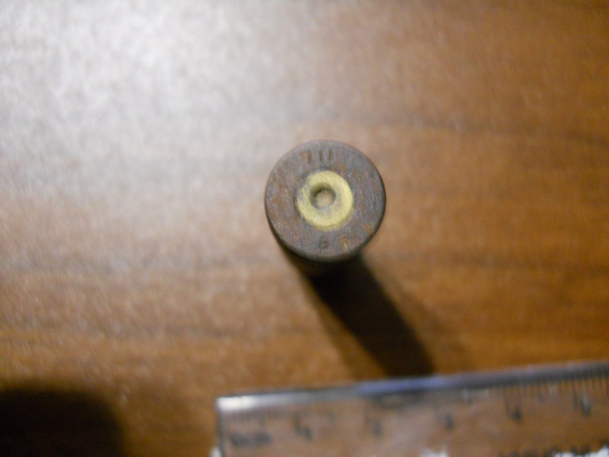

    DSCN1545.JPG DSCN1546.JPG 1.Есть клеймо CR

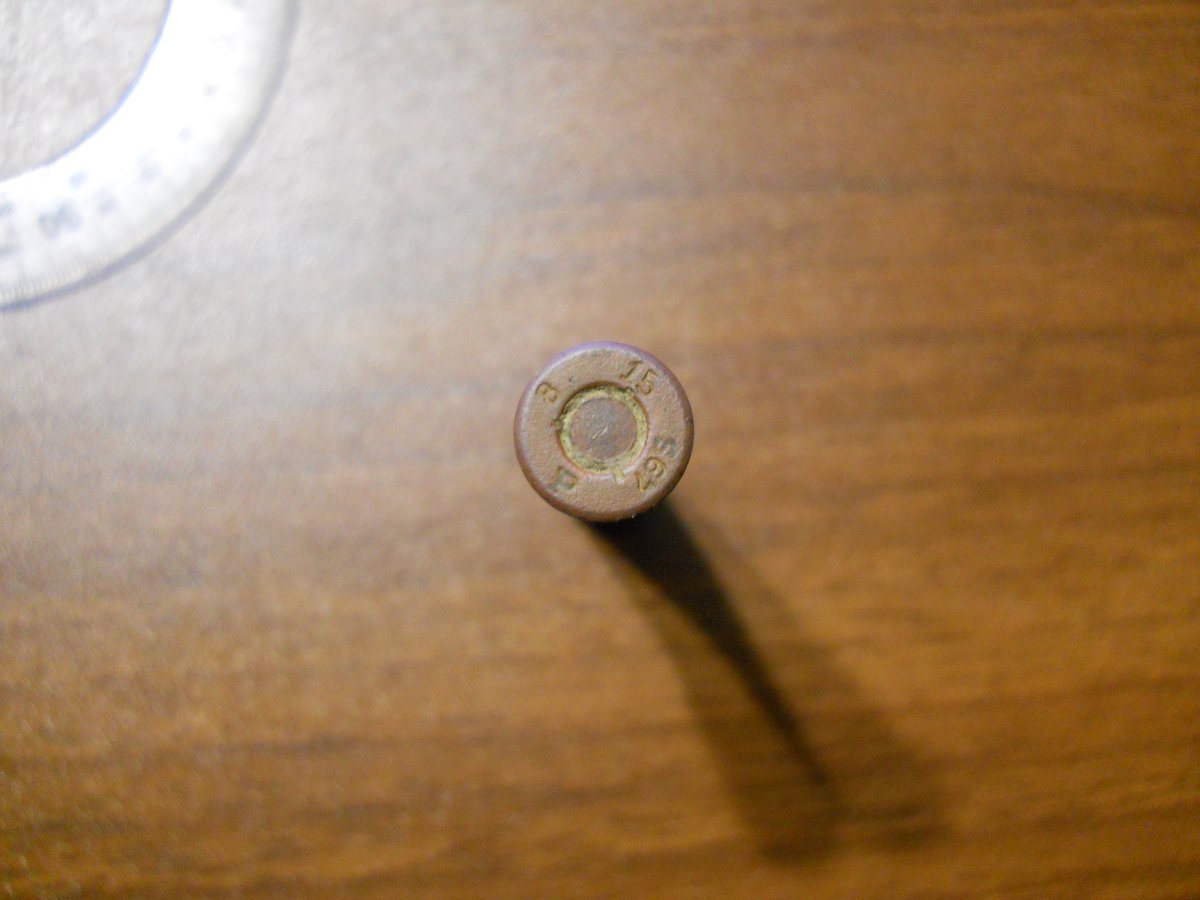

    2.Ета вроди от маузера только нашел еще у такую же польскую и по обоим судя по всему чем то били хотя у одной капсуль пробит странно

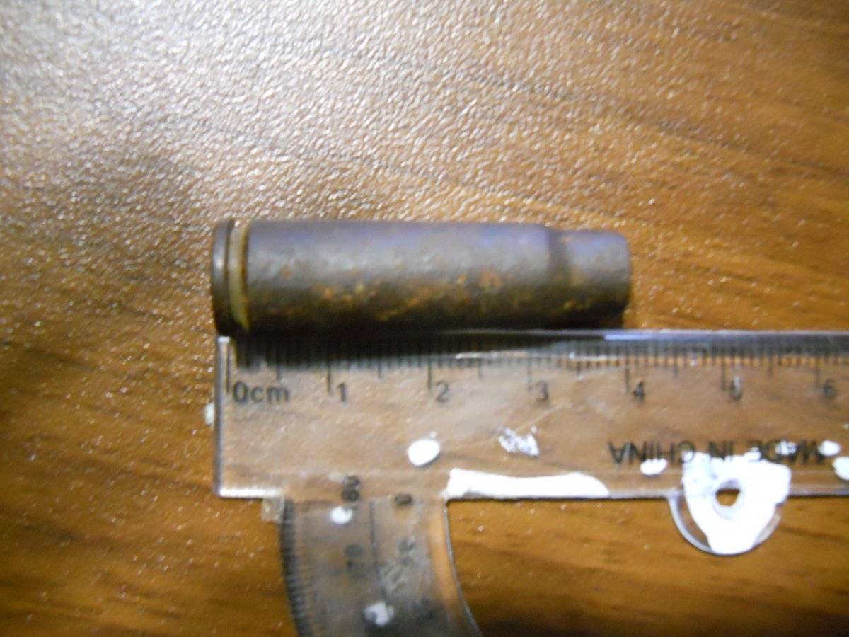

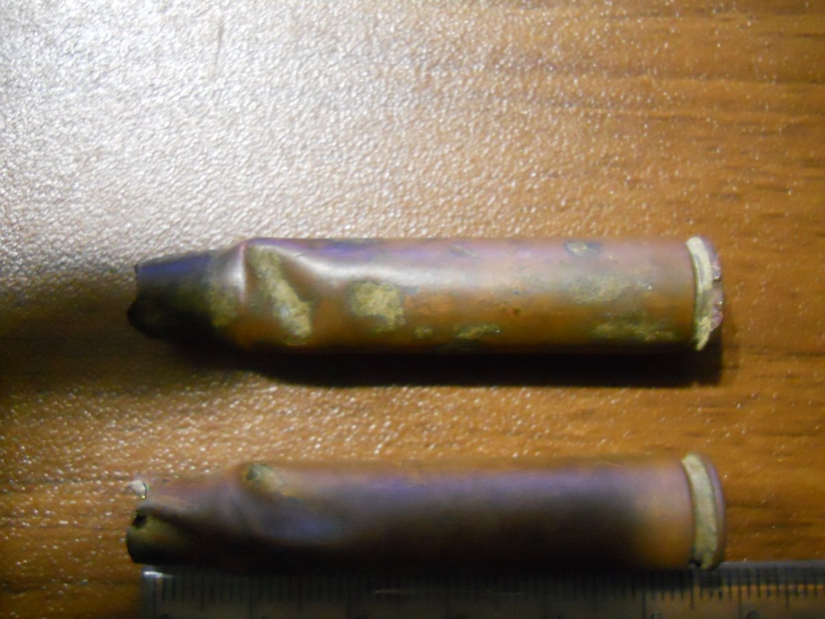

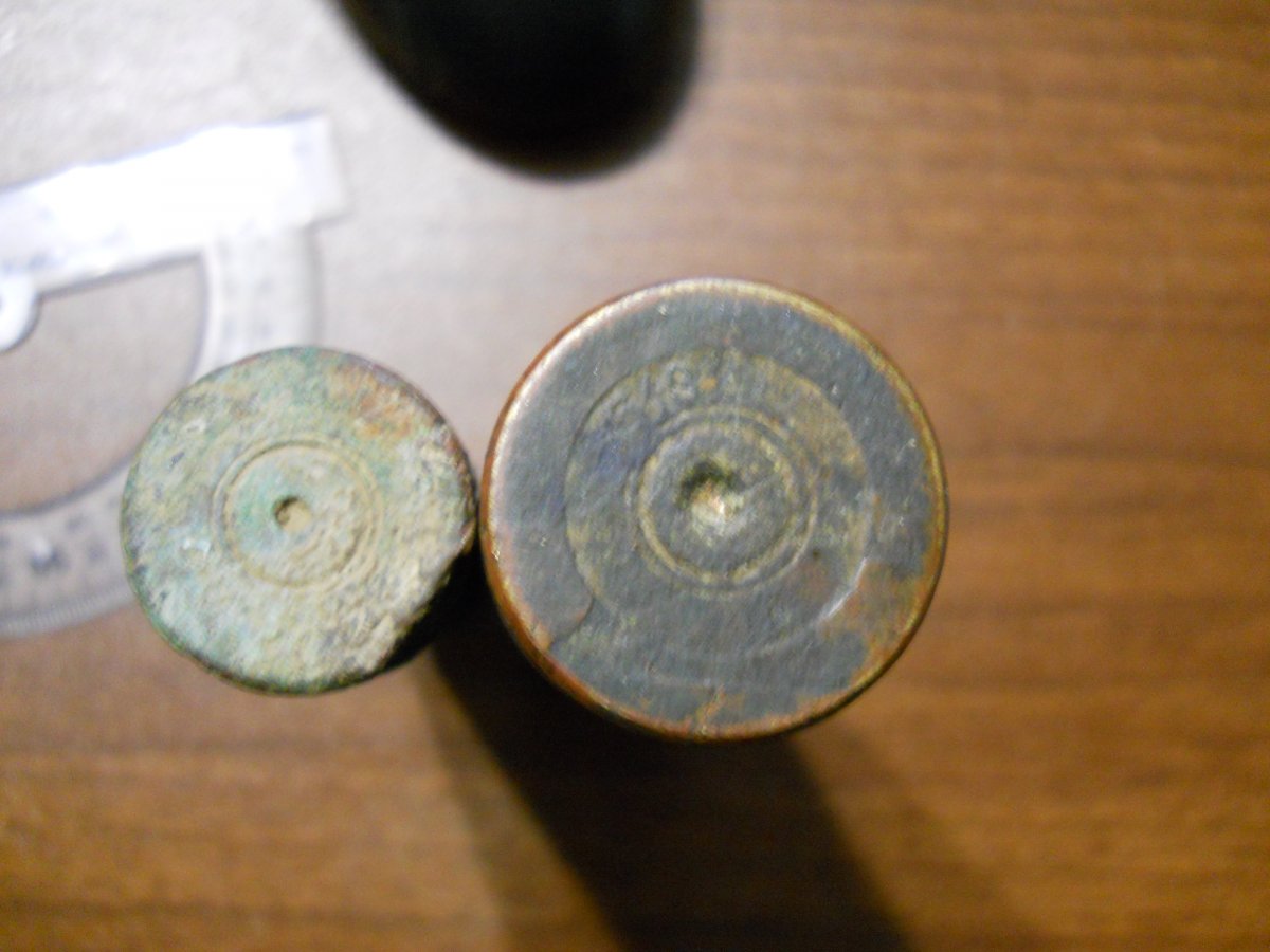

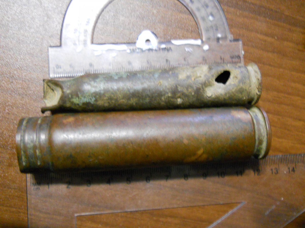

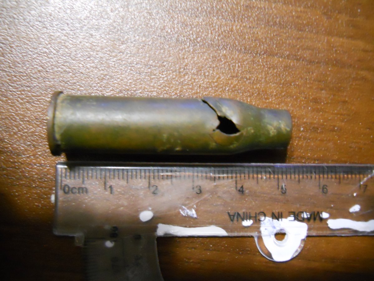

    4.На той что больше написано 513 и буква Д думаю от птрд или авиационная,та что меньше вообще не знаю,и клейм не видно,хотя вроди прострелена или осколок залетел DSCN1560.JPG DSCN1562.JPG

    первая гильза манлихер по ПМВ

    1) манлихер 8х50р
    2) маузер 7,92х57
    3) акм 7,62х39
    Hawk3, _yurij_ та Чертежник подобається це.

    я не думаю что ето так так как я ету пулю выкопал вместе с другими

    Клеймо у манліхера не CR a GR.
    Hawk3 та _yurij_ подобається це.

    третья- гильза от акм, и нет ничего страшного что сопутка по ВОВ

    еще раз посмотрел да GR просто буква на буквы наложена сложно было разглядеть

    А что извесно о двух последних?

    Две последние это 23х115 и 12,7х108 мм. Краткая инфа по 23-мм http://www.municion.org/23/23x115Nr.htm а также по 12,7 http://www.municion.org/12_7/12_70x108.htm Пиктограмма GR на гильзе 8х50R означает, что патрон произведен на заводе который несет имя своего создателя Георг Рот и расположенном в городе Вена. Вот по клейму http://piterhunt.ru/kleyma/gilsa-patron-c.html#c-av и здесь тоже есть http://www.reviewdetector.ru/lofiversion/index.php?t9439.html.
