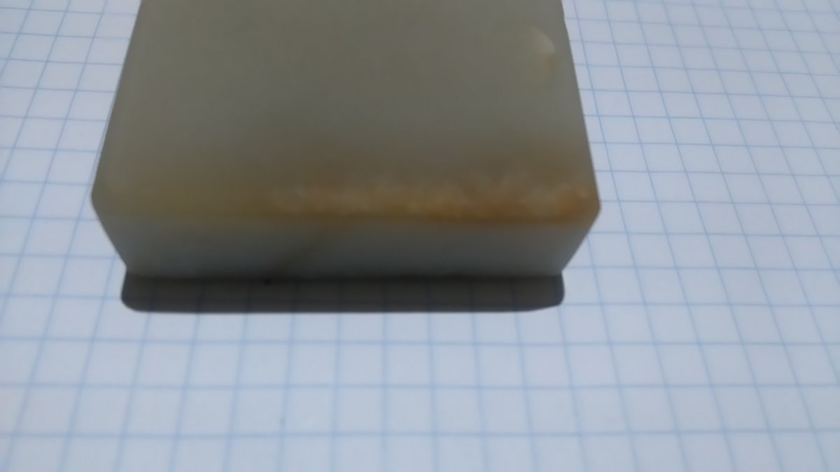

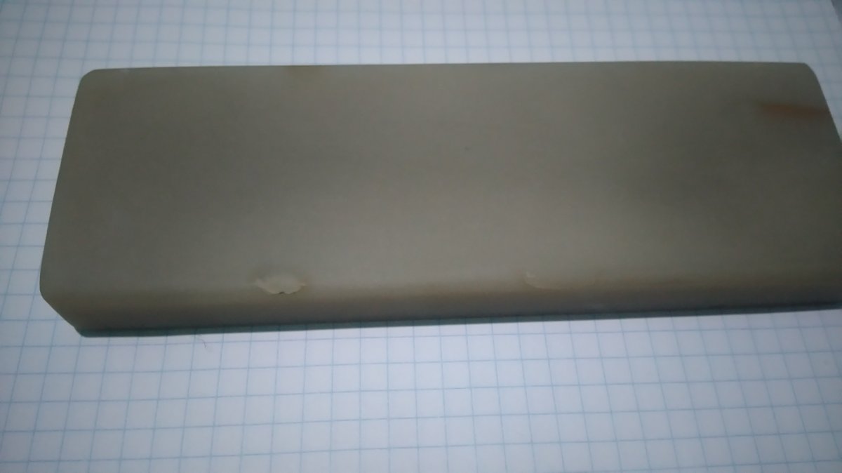

    Всех приветствую.
    Есть камушек, не большого размера 115×26×22 в коробцi из красного дерева (предположительно). Покупался как Хиндостан на ебей. В принципе видно, что порода сланцевая, но смущает серо-зеленый цвет. Они (Хиндостаны) смотрю в гугле: светлые, желтые.
    Пробовал работать с маслом на ножах, отклик приятный, в заточке очень силён. Прошу подтвердить или опровергнуть принадлежность, если возможно.
    Заранее благодарен.
    [​IMG][​IMG]
    [​IMG][​IMG]
    [​IMG][​IMG]
    [​IMG][​IMG]
    [​IMG][​IMG]
    [​IMG][​IMG]
    Вечером попробую макро сделать, если нужно.
    ViktorKux подобається це.
  25. YS Knives and Sharpening
    YS Knives and Sharpening Leutnant
    10.447
    Хиндостаны по окраске бывают очень резные. В том числе и такие. Сделайте фото боковой грани, по возможности максимально чистой.
    ViktorKux та kilt подобається це.
  26. kilt
    kilt Oberschütze
    58
    Сумы
    Спасибо за быстрый ответ
    [​IMG][​IMG]
    [​IMG][​IMG]
