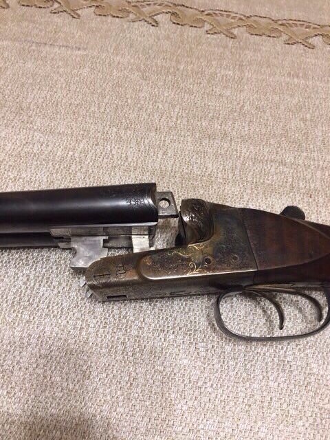

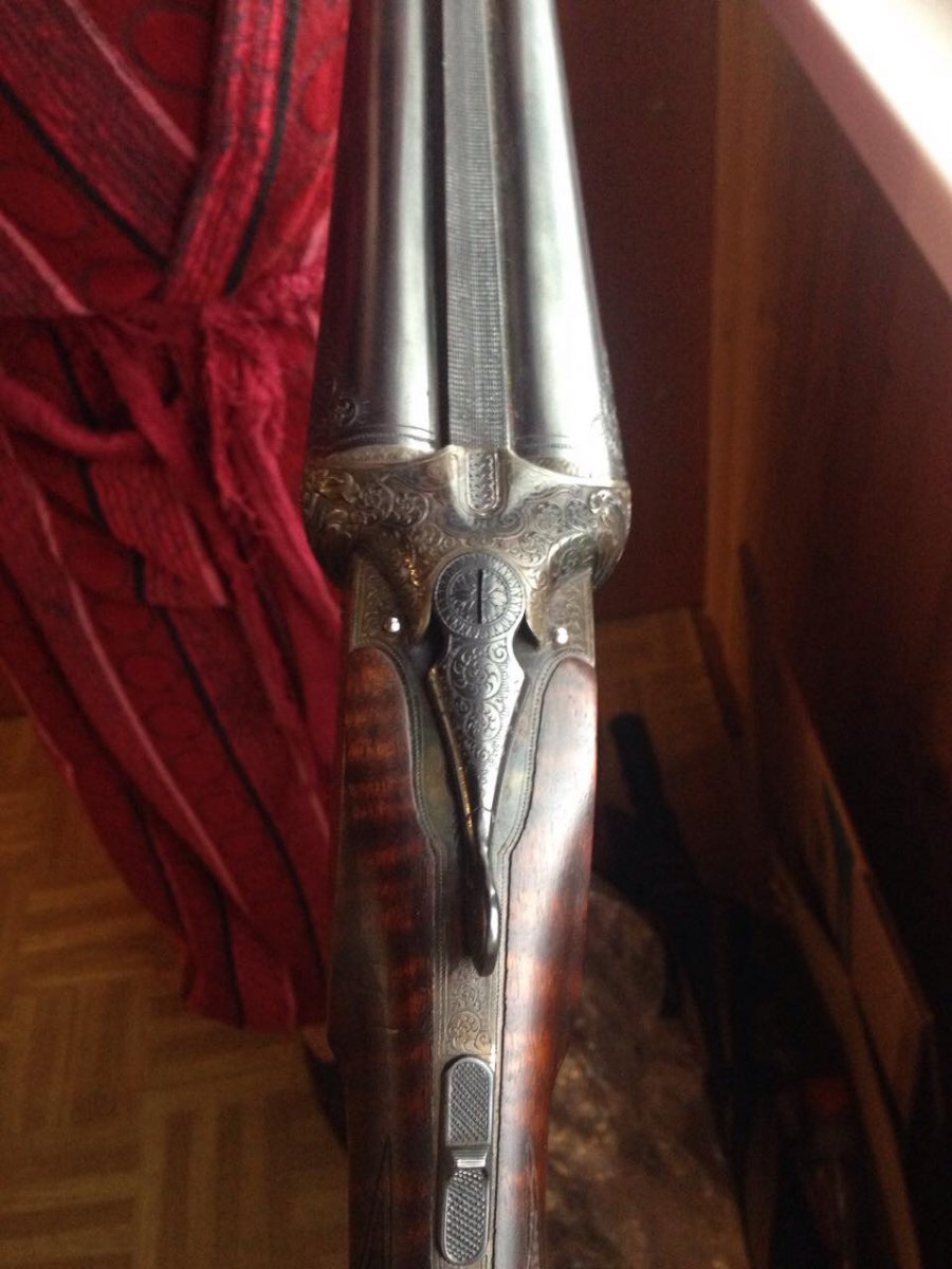

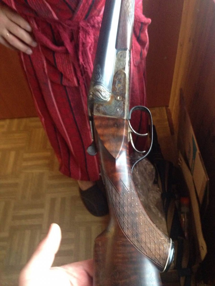

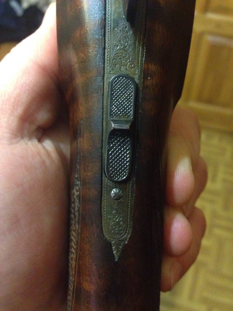

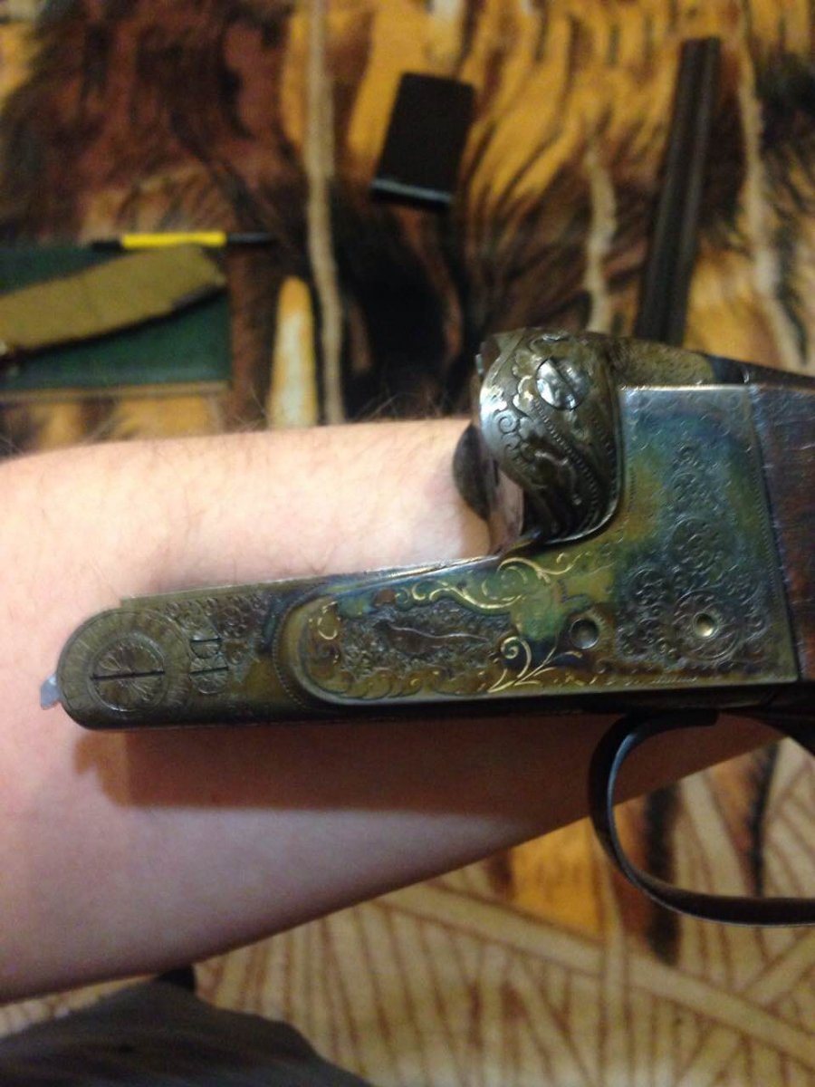

    У знакомого есть ружье, без клейм и надписей, может кто то сможет по фото опознать что за зверь? В разрешении записан как ИЖ.

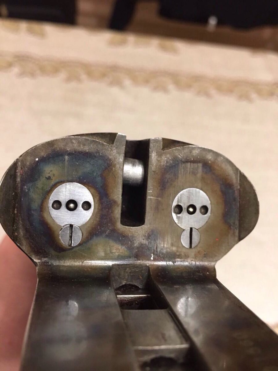

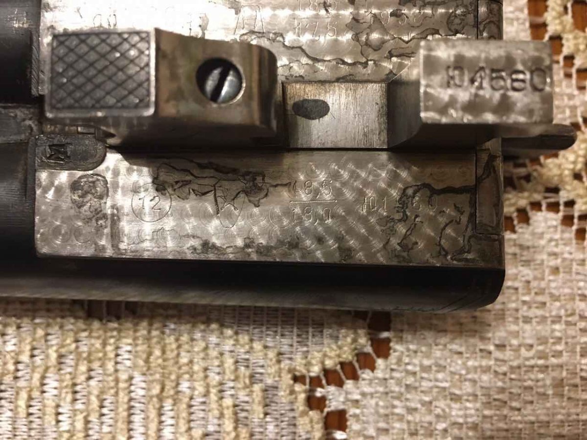

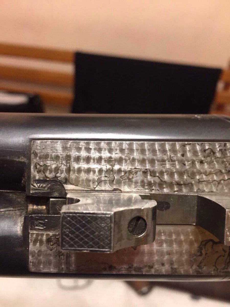

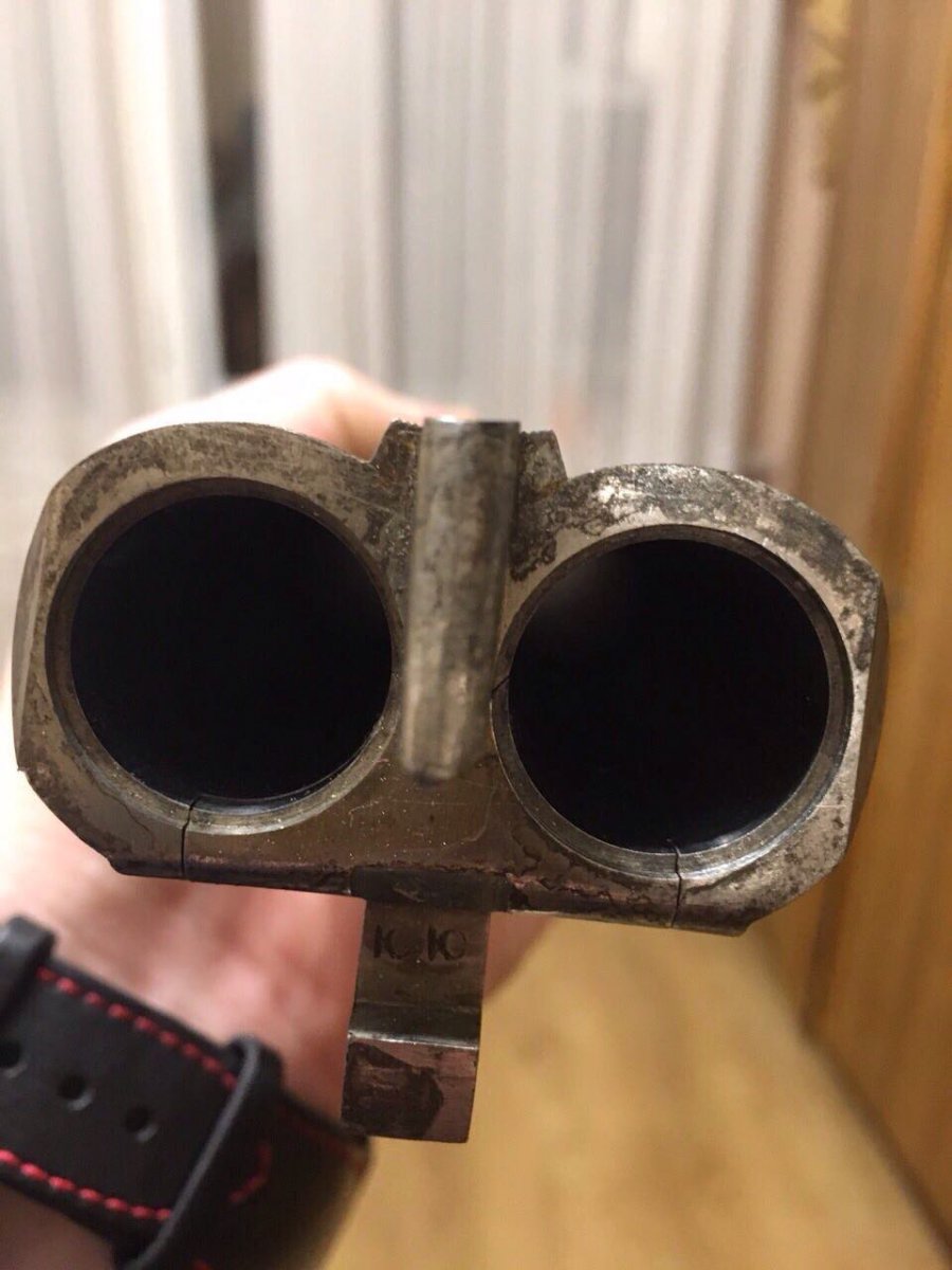

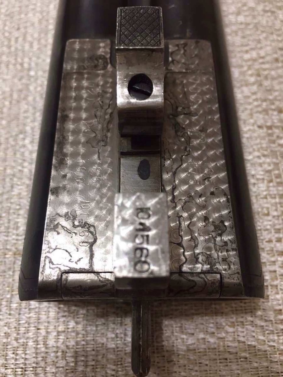

    Що навіть на стволах під цівкою немає жодних клейм?
    jr_13 та Tsenturion подобається це.
  4. гангстер
    гангстер Stabsgefreiter
    500
    Украина Киев

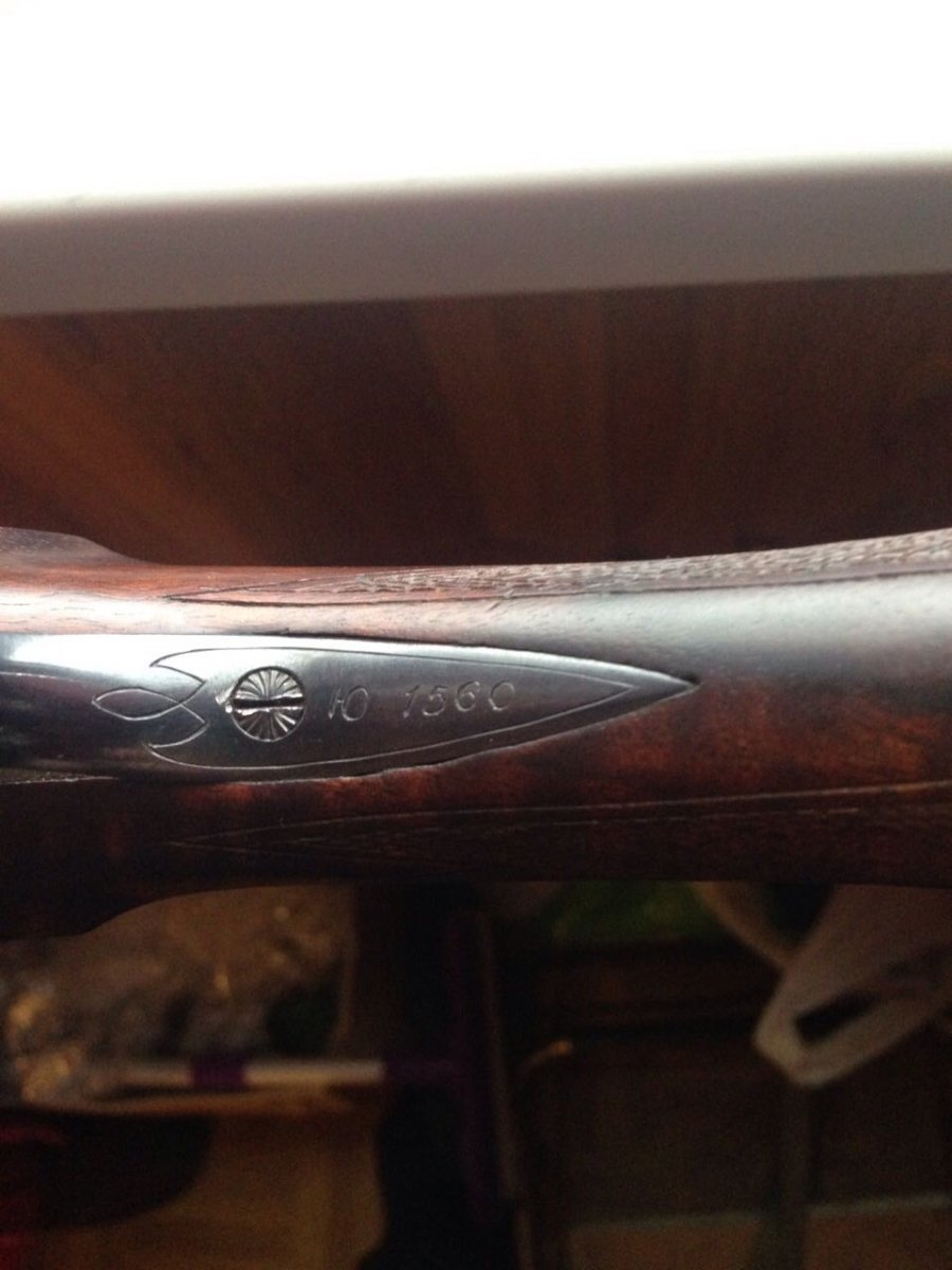

    Такая беда. Ничего нет кроме цифр на спусковой скобе.
    Hamer2109 подобається це.

    История гласит что сделано 5 штук на заказ для серьёзных дядь того времени.

  6. Tsenturion
    Tsenturion Hauptmann
    2.202
    Південь України
    Доброго.

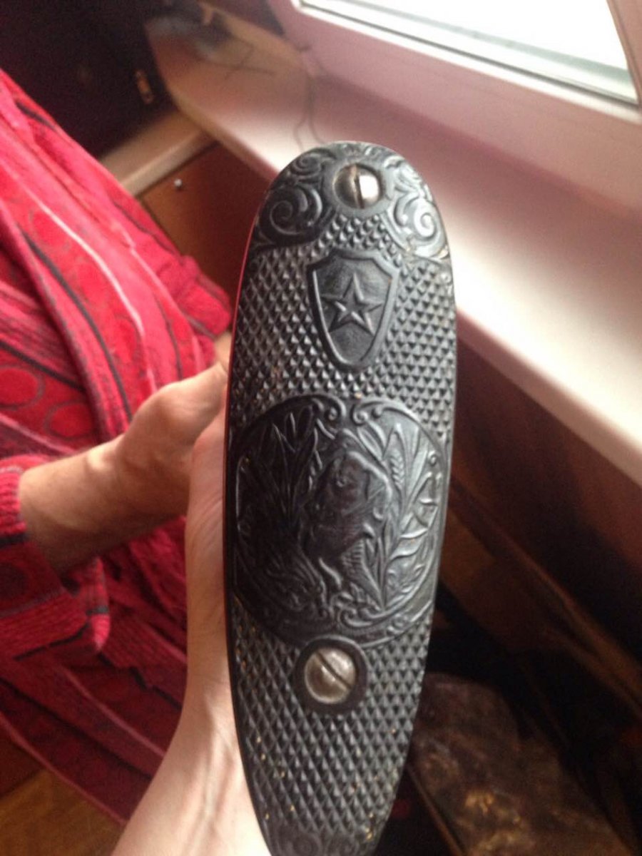

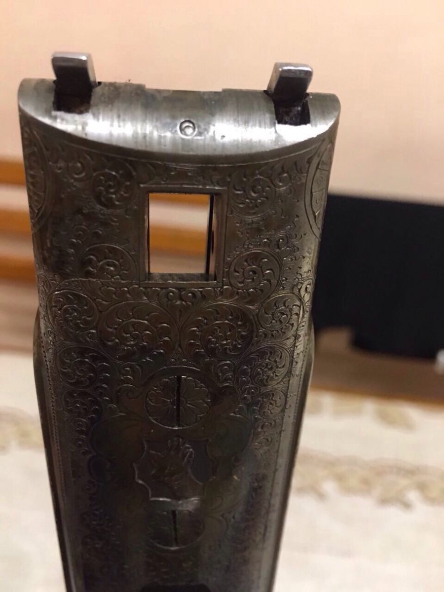

    Клеймо на затыльнике (щит со звездой) Ижевское 1950-х г.г.,
    ну и клеймение площадок стволов в ИЖ должно быть обязательно.

  8. Hamer2109
    Hamer2109 Hauptmann
    2.964
    УкраЇна-Центр
    І клеймо перевірки підсилиним зарядом нітропороху.

  10. Fire-01
    Fire-01 Stabsgefreiter
    -2
    47
    101
    649
    УКРАЇНА ХерСон
    Вам сюда: http://www.uahunter.com.ua/forum/ Девайс достойный - дерево, цветная калка, узоры - КЛАСС.Но на стволах - ДОЛЖНЫ быть клейма калибра и испытаний обязательно. На уахантере ВСЁ подскажут и оценят. Затыльник - НЕ показатель. У нас до сих пор есть такие новые в продаже. Надо фото стволов и т.д. Удачи.
  11. klivec
    klivec Stabsgefreiter
    34
    60
    382

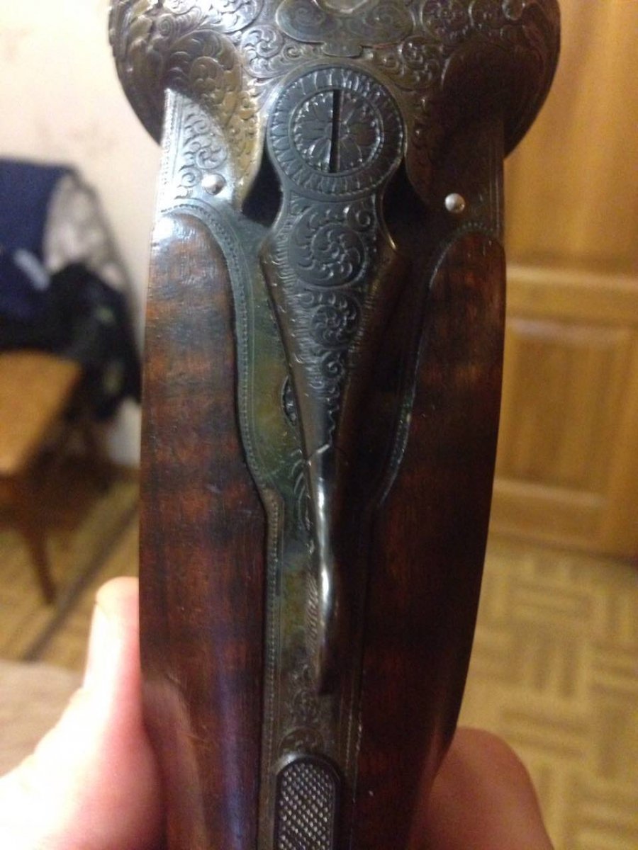

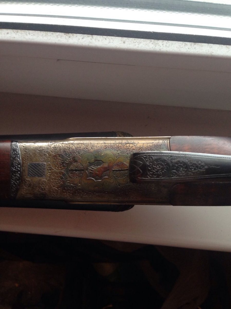

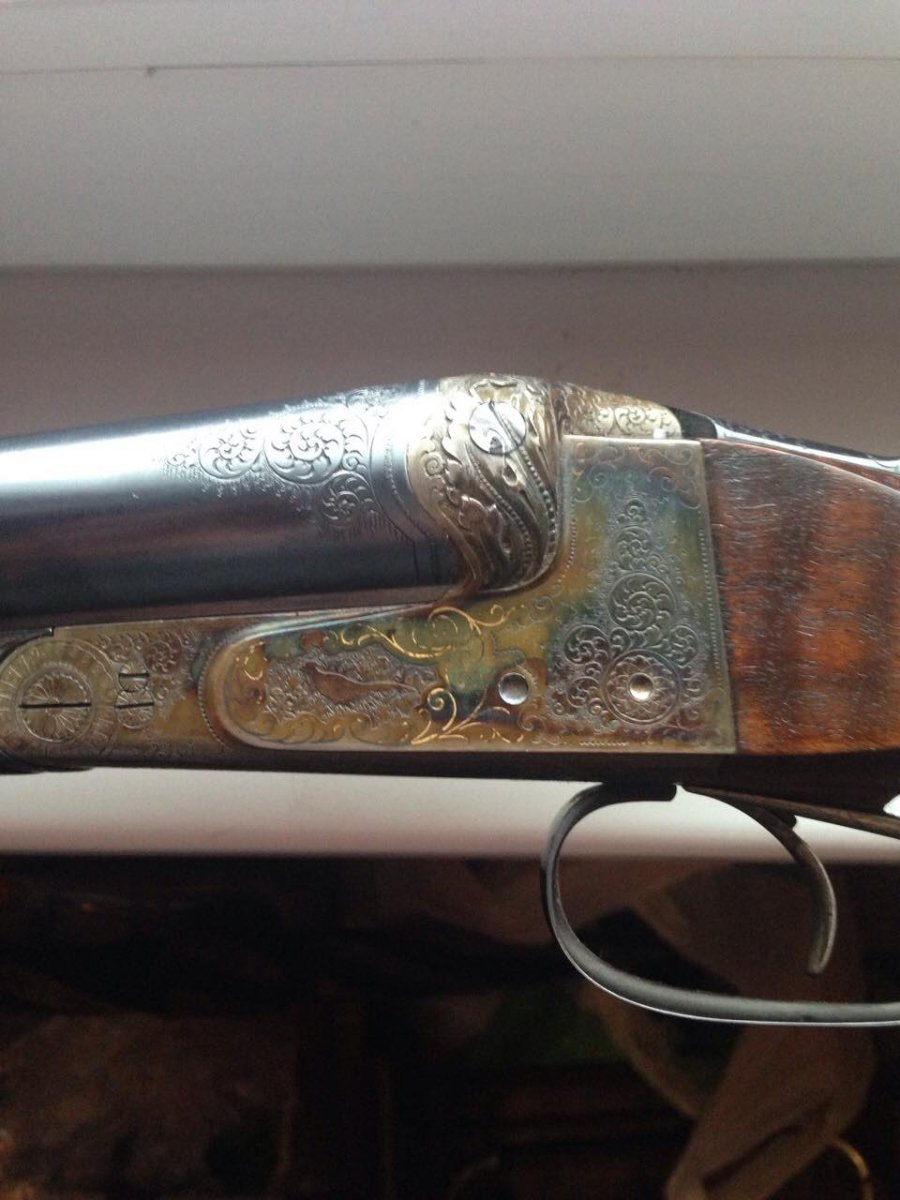

    як що , зір не підводить, іж 26-е, зроблений на замовлення, над курками повинна бути модель, в мене так і є...

  12. Tsenturion
    2.202
    Південь України

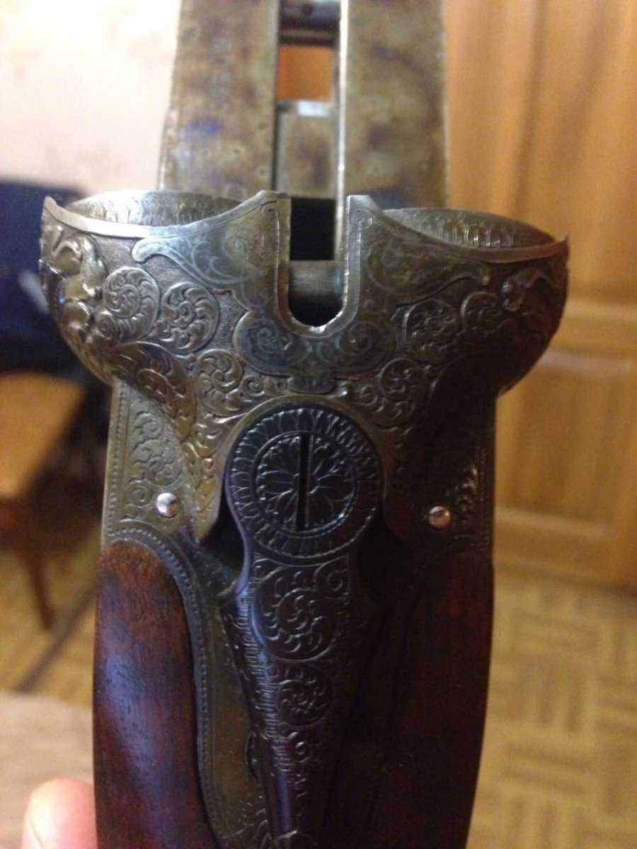

    Из того что видно по фото, считаю что это штучное или даже подарочное ИЖ-26.
    Но
    да хоть для серьезных деФФчёнок тех времён :D, ищите клейма, и побольше фото... долго ждём.

  13. Tsenturion
    2.202
    Південь України
    Возможно ИЖ-54.

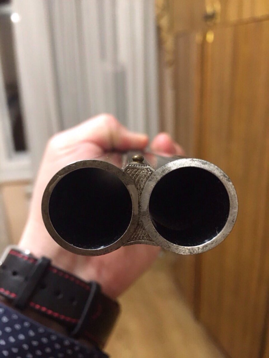

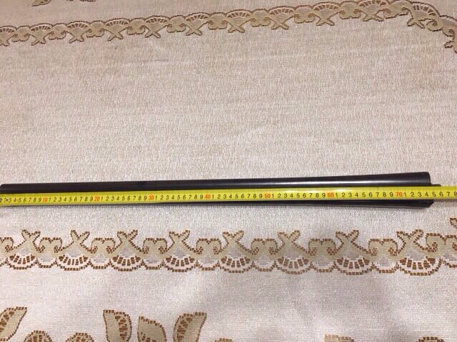

    А какая длина стволов?

    Стволы замеряю. Фото клейм которые найду выставлю.

    Оказываеться это иж 54. Кто компетентен, дайте Вашу оценку, приблизительную по фото.

    Стволы 750 мм

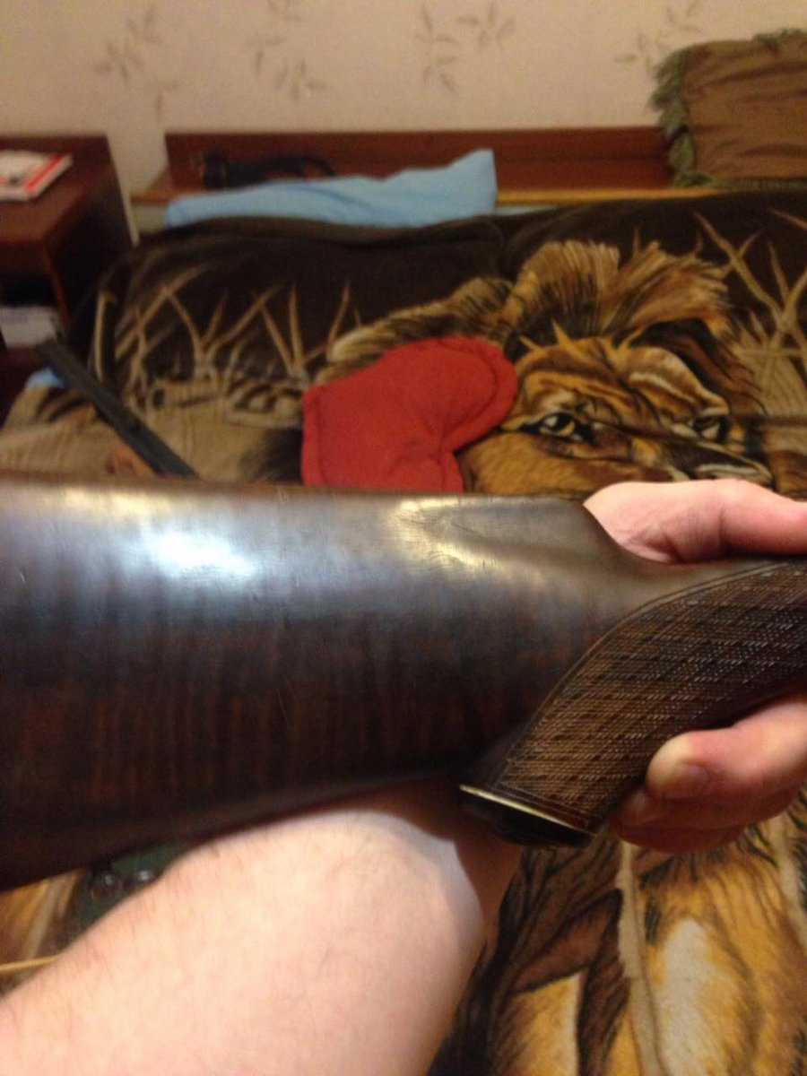

  17. Траквамада
    Траквамада Major
    80
    154
    3.907
    Киев.
    Ремонтов на нем..... Состояние изрядно ушатаное.
    ИЖ-54 1958 года. Несмотря на штучность - вряд-ли дороже 200 у.е. т.к. требует профилактики, а это еще минимум столько-же придется отдать. Если хоть как-то стреляет - можно цифру рассматривать как предложение.

  19. Mike_2013
    Mike_2013 Feldwebel
    1.153
    если мой талмуд не врет, буквой Ю маркировали только ИЖ 58 в 1964 г .на спусковой скобе тот же номер.
    Останнє редагування: 22 бер 2017
  20. Mike_2013
    Mike_2013 Feldwebel
    1.153

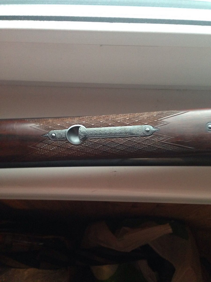

    проверьте вес должен быть 2900-3100 грамм у 58х тоньше ствол в казенной части. ну и скорее всего у вас цевье с пружиной-экстрактором, должна быть пимпочка на конце цевья.

    на колодке год 1958.
  22. Mike_2013
    Mike_2013 Feldwebel
    1.153
    на колодке ставится номер ружья без буквы.

    номер другой не 1958
  25. Mike_2013
    Mike_2013 Feldwebel
    1.153
    ни на одном фото номера на колодке не увидел, обычно иж маркирует так, номер со стороны левого ствола посередине рамки. талмуд еще ни разу не подвел)).

    Это Ваше право и оно имеет право на жизнь. Сейчас в этих пределах достаточно рабочих машин в лучшем состоянии.
    Тут красота вторична. Оно еще должно работать. Если дефекты критичны ( а некоторые места на это указывают) - стоит еще меньше :(
    К сожалению рынок сейчас переполнен.
