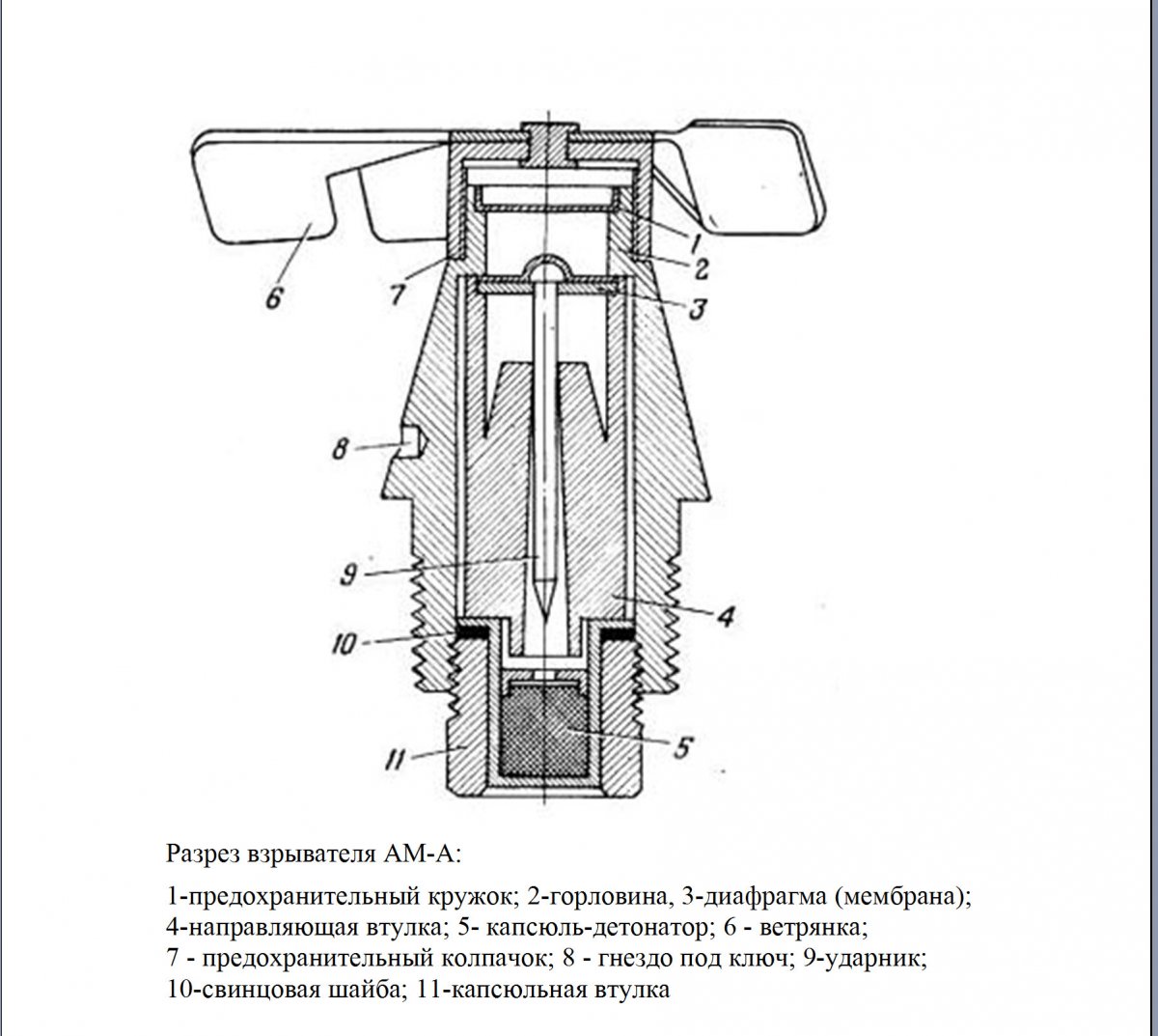

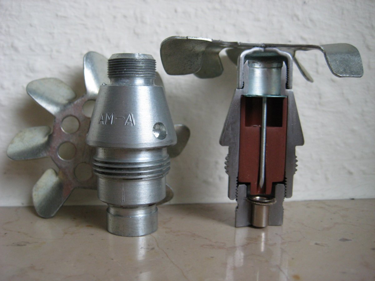

    Осколочная АБ. АО-10-6,5сч. Для 99 процентного определения нужно фото места крепления стабилизатора и самого стабилизатора. "Хомут" - это бугель для ПОДВЕСКИ АБ к самолету, а не для крепления стабилизатора (он приваривался к корпусу АБ). При ударе (???) АБ об землю он просто сдвинулся к хвостовому оперению.

    По взрывателю 99,9 процента стоит АМ-А.
    АРТИЛЛЕРИЙСКИЙ взрыватель полупредохранительного типа на авиабомбе???? ШЕДЕВРАЛЬНО!!!! Не морочь мне мэдэбэйцылы.
    Зачем Вы рушите фантазийный мир гражданина? Ему так комфортно там живётся, а тут Вы....
