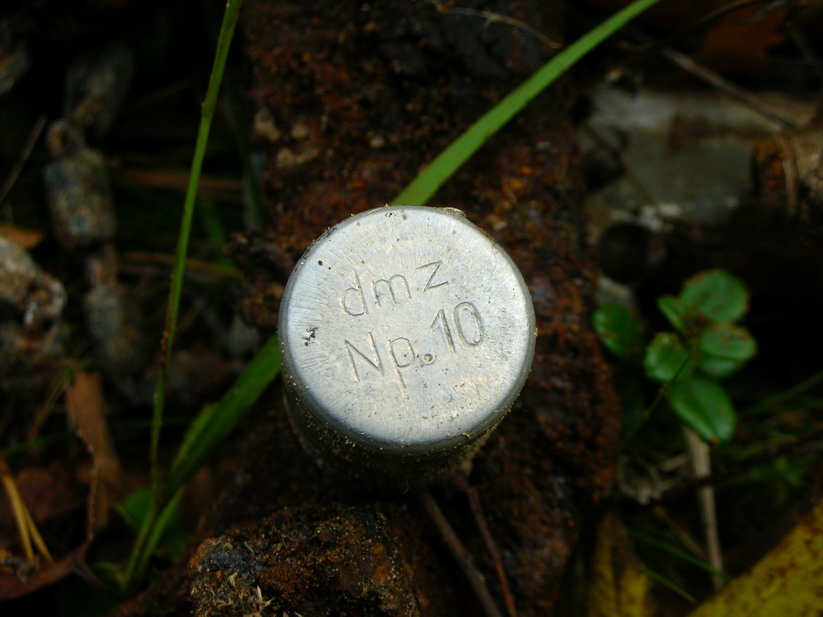

    Ув.комрады помогите опознать воп.От чего он? на сколько опасен? есть может у кого схема этой штуки? Зарание спасибо.

    И может кто еще знает что за люминивая штука?

    третья слева. если память не изменяет внутри вв на основе гексогена. судя по всему воп имел щастье фотаться на дому......соседи могут быть спокойны, хату не коцнет.....но по любому воп дома - статья.....
  4. buza
    buza Feldwebel
    1.930
    Ответ: Помогите опазнать ВОП. "огурец с бкелитовым хвостом"
    это ружейная граната, в таком виде опасна, точнее опасен низ гранаты ,там взрывак...

    ещё точнее опасна она вся.

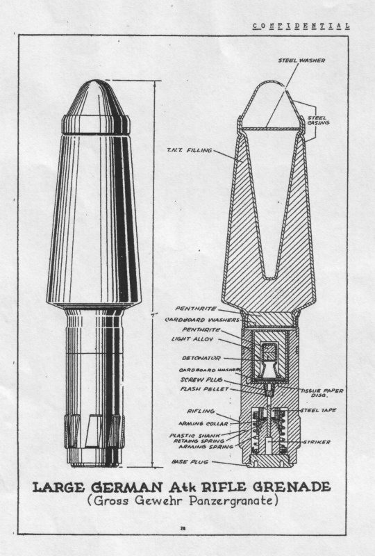

    ну.... короче вот что камрады говорили - при деактиве им ни разу не попался такой как на схеме камрада Джонни - с 2мя детонами.....но при извлечении вв....вот в том месте где по схеме 2й детон нарисован, вв не такое, как в основном обьёме кумулятива... и по цвету и по консистенции....скорее всего было несколько модификаций, и по ходу на каком то этапе производство удешевили.
  13. TitanHead
    TitanHead Stabsgefreiter
    141
    Санкт-Петербург
    Точно. Были такие с одним детоном и прослойкой пентрита, еще то гАвно:
